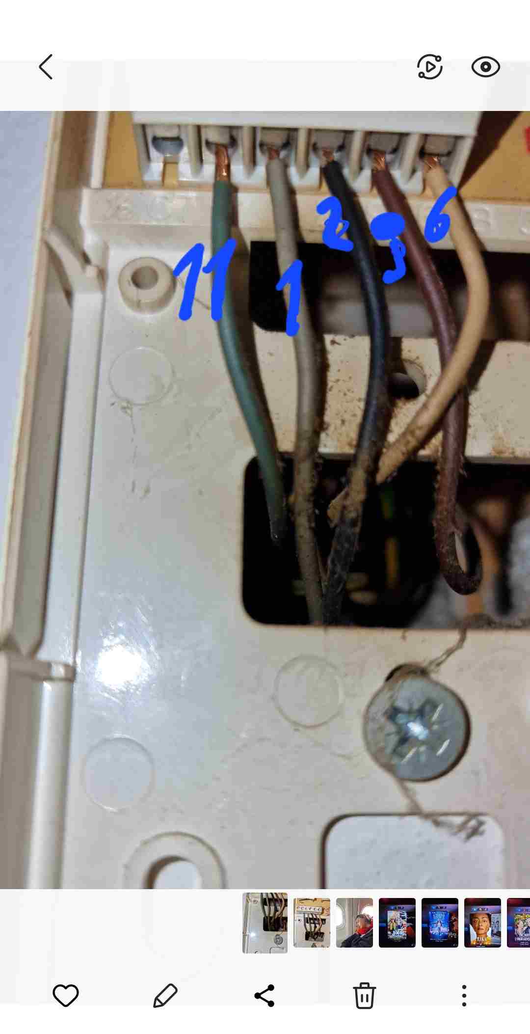

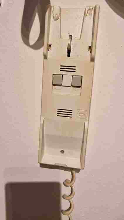

Cambio citofono + aggeggio domotico
Ciao a tutti,
Sono nuovo e spero che mi possiate aiutare.
Ho acquistato casa da poco in un condominio ed il citofono attualmente presente credo sia un biteon a 5 fili (vi metto la foto). È ridotto molto molto male.
Come vedete smontandolo c'è di tutto ma i fili collegati sono quelli riportati in figura.
Ora voglio cambiare citofono ed ho trovato questo modello su amazon
Cyfral 5902768850796 Smart 5p - Cellulare universale 4 Plus N, 4, 5, 6 fili, Nero
E poi a questo aggancerò
Ring Intercom di Amazon | Rendi smart il tuo citofono con controllo da smartphone e gestione degli accessi
(non so se posso mettere i link, fatemi sapere che in caso vi mando il link)
Ora il problema è capire lo schema elettrico del primo citofono visto che ho cercato in lungo e largo ma non ho trovato niente per sostituirlo con il nuovo.
Qualcuno mi saprebbe aiutare?
Nel frattempo ho trovato il citofono
bitron AN0002 quindi forse anche lo schema elettrico
