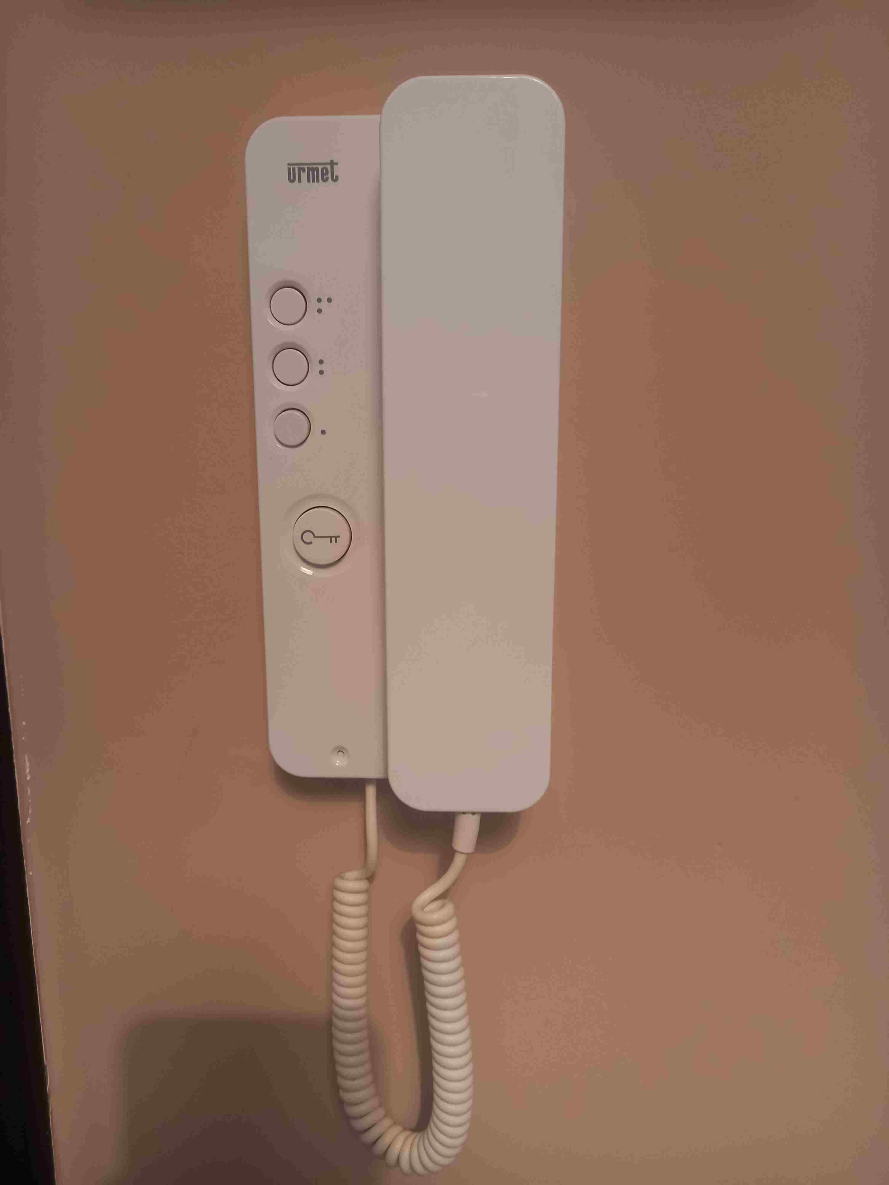

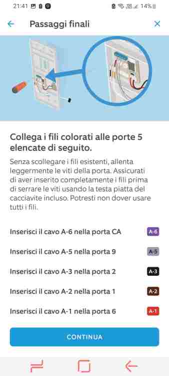

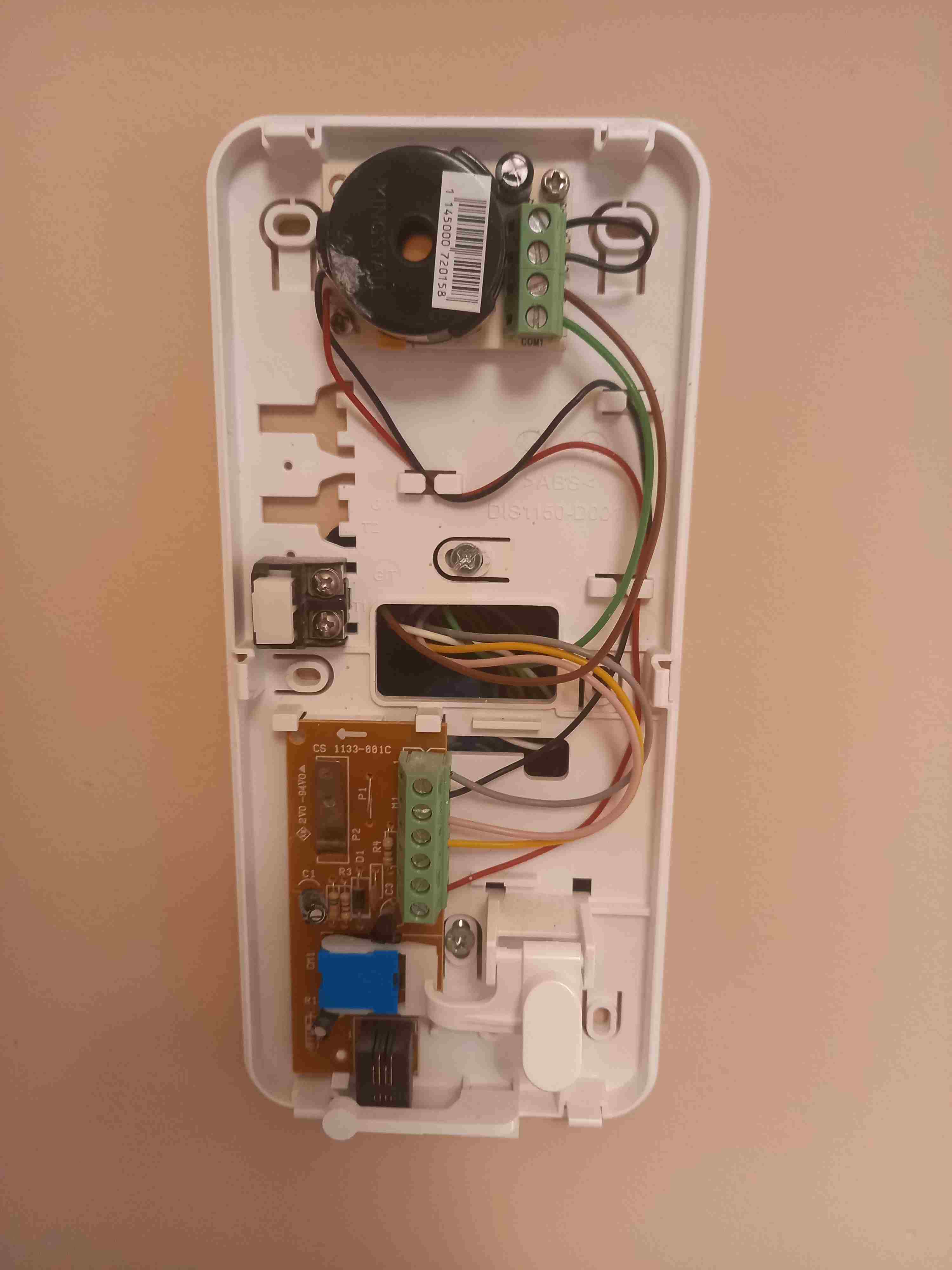

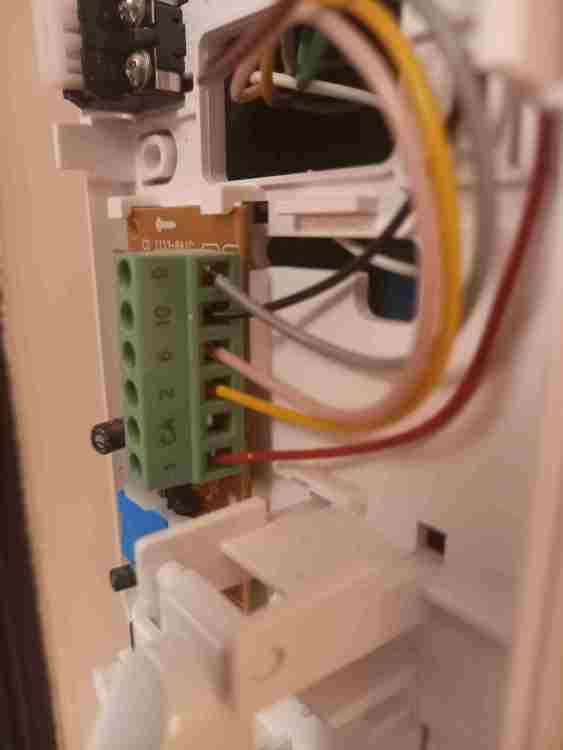

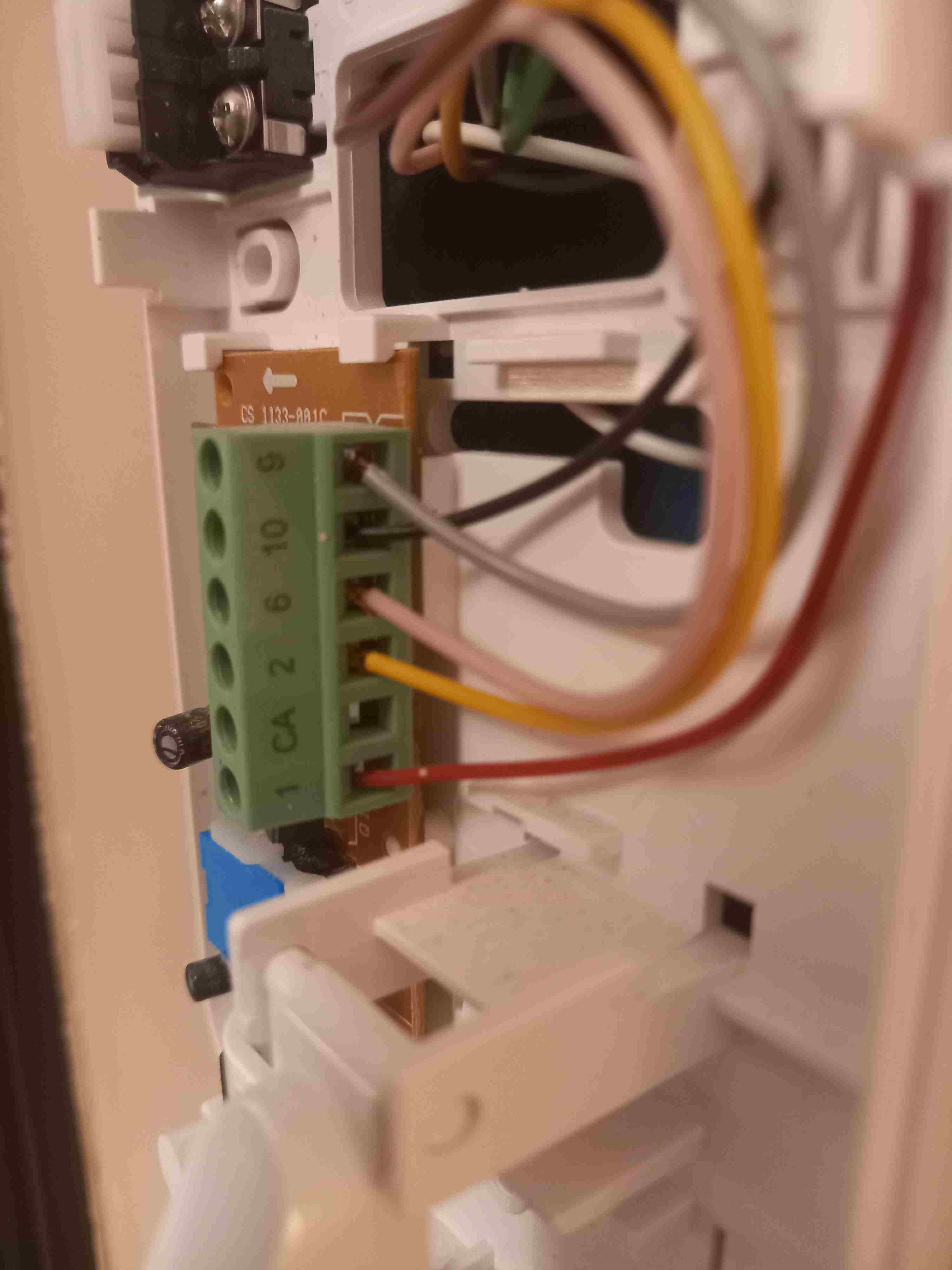

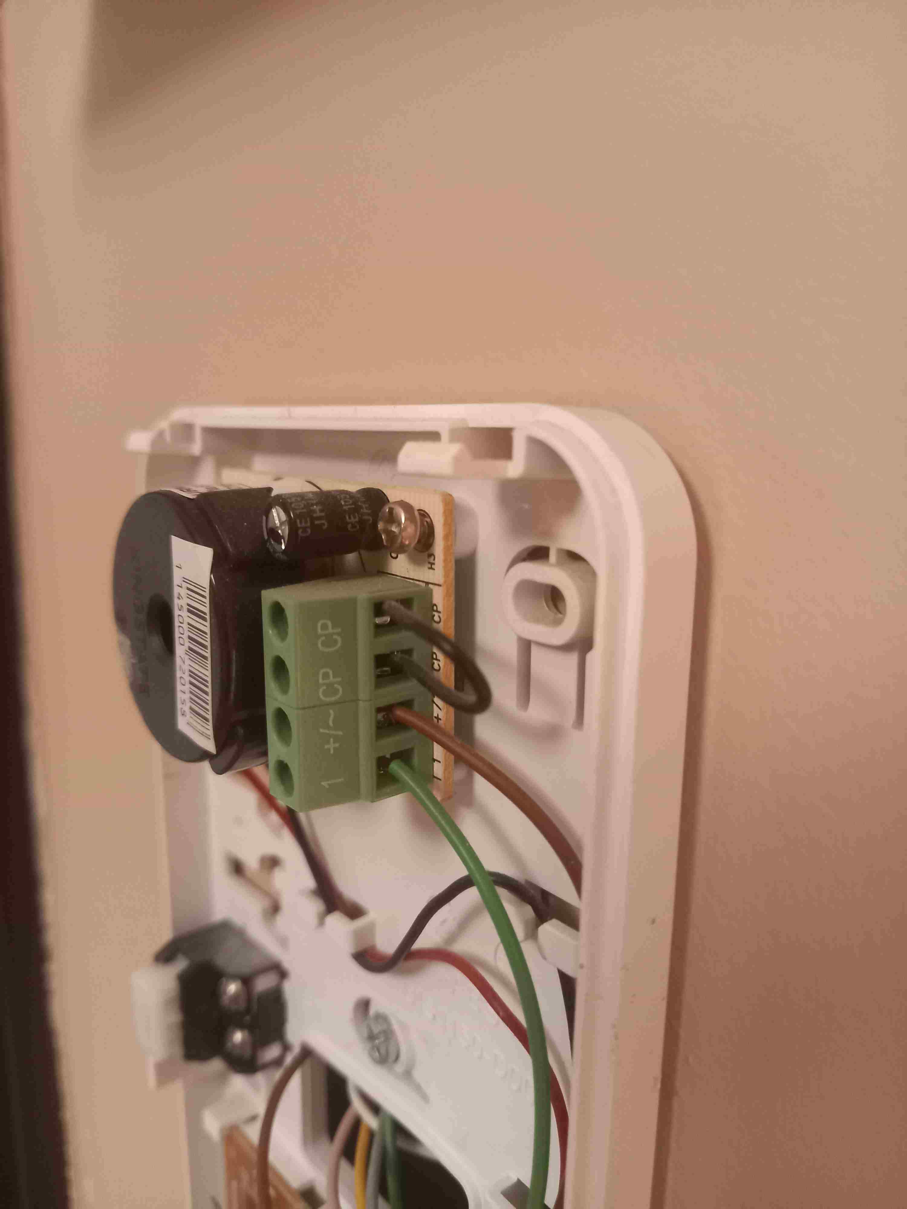

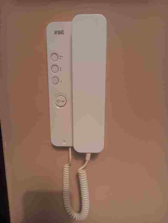

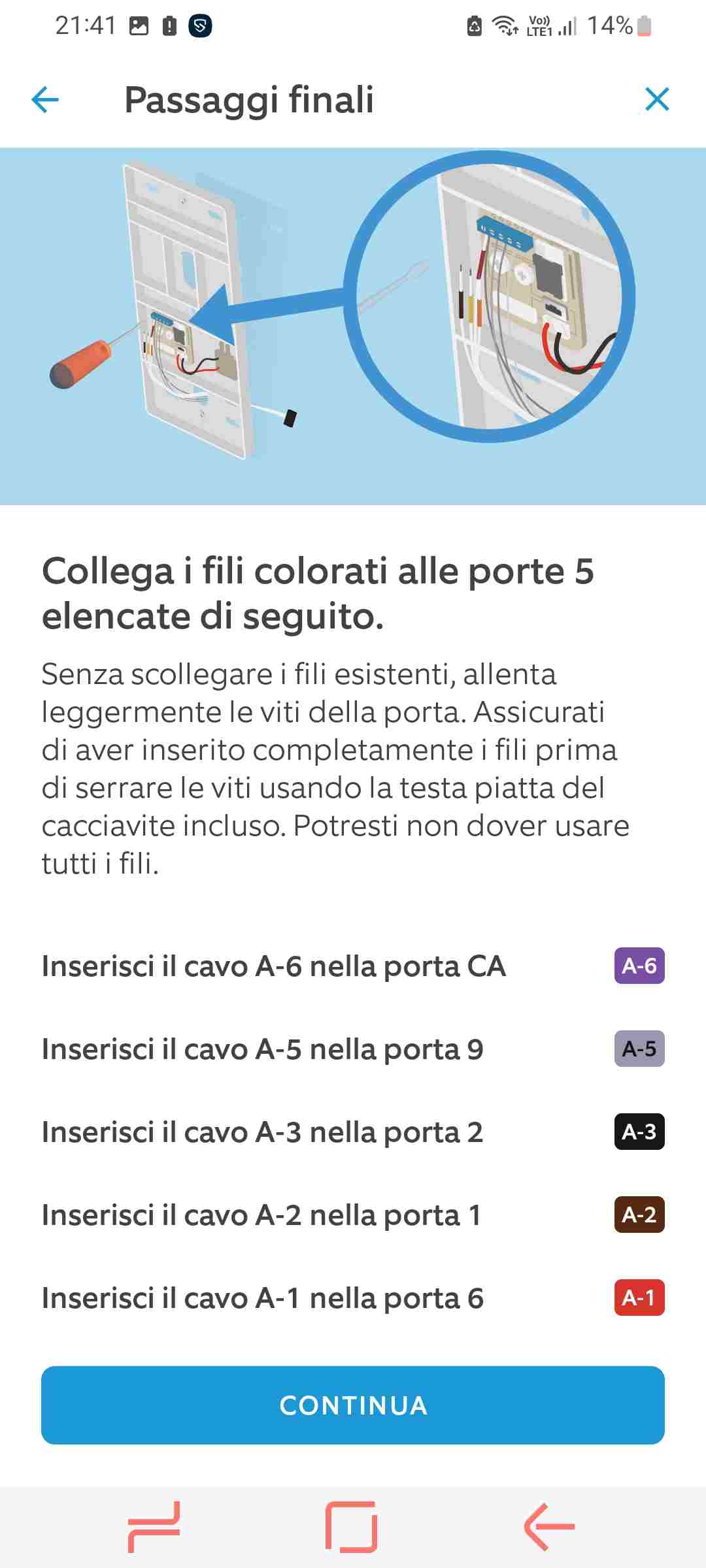

Buona sera,
ho provato a collegare il Ring al mio citofono Urmet 1150/1, installato qualche anno fa con l'aggiunta di un buzzer per adeguare il citofono con chiamata elettronica in impianti tradizionali, internamente la scheda presente però riporta la sigla 1133-001C
Ho fatto tutta la procedura di installazione ma al momento del test il Ring non riceve la chiamata ed il suono emesso dal buzzer non è limpido come sempre ma distorto.
Per l'installazione del Ring ho seguito le istruzioni dell'app tranne per il cavo A6 che ho collegato sul +/- del buzzer (come letto nei vari post presenti online)
Come posso risolvere il problema? Qualcuno saprebbe aiutarmi?
Muga, quì hai aperto la stessa identica discussione con inserite le stesse identiche foto, continua per favore a scrivere sulla prima che hai aperto senza aprirne di nuove, grazie. 😉
Questa discussione la chiudiamo.
***DISCUSSIONE CHIUSA***
Modificato: da Ivan Botta
  • Ivan Botta locked this discussione
Ospite
