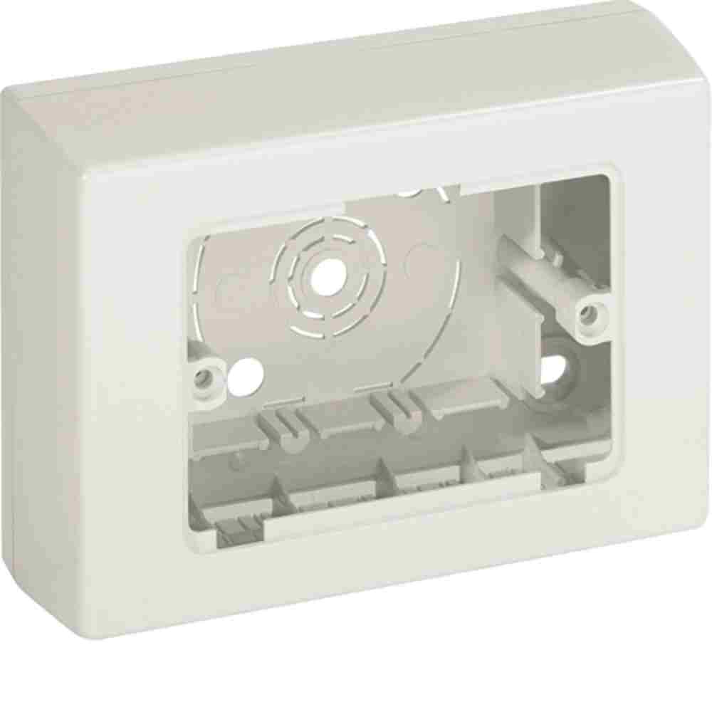

handryck Inserito: 2 maggio 2023 Segnala Inserito: 2 maggio 2023 Buongiorno a tutti, spero riusciate a togliermi questo dubbio: devo tirare una fase e un neutro da 2.5mm per una linea prioritaria, passando però dalla scatola di derivazione che vedete in foto (se così si può chiamare, viste le condizioni a dir poco approssimative). Ci sono rischi se faccio passare due fili in uno di quei corrugati, o magari un filo in un corrugato e l'altro in un altro ancora? Sono preoccupato per lo spazio. Pensate si possa sistemare? Avevo intenzione di levare quel nastro isolante e mettere dei forbox, ma dubito entri tutto. Considerate che l'impianto avrà si e no 40 anni, se non di più... Capisco che normativamente possa non essere consentito, ma quali sarebbero i rischi concreti di fare passare da queste scatole (perché c'è ne sono ben 3 uguali) una nuova linea? Grazie.
reka Inserita: 2 maggio 2023 Segnala Inserita: 2 maggio 2023 se ci passa non è un problema, anche se usi due tubi differenti. per i nuovi usa i cappucci.. gli esistenti non li toccherei se non hai intenzione di sistemare tutto, vedo rossi assieme ai blu, non è il massimo. ma sono fili rigidi?
handryck Inserita: 2 maggio 2023 Autore Segnala Inserita: 2 maggio 2023 (modificato) 39 minuti fa, reka ha scritto: ma sono fili rigidi? Si, i fili sono piuttosto rigidi, che per spostarli comunque serve una certa forza, ma fin'ora mai avuto alcun problema, dato che è quasi impossibile far danni vista la consistenza del filo stesso e il modo in cui è stato "incartato"... I fili rossi sono fasi della linea delle prese, in passato gli elettricisti improvvisati non conoscevano i colori... Modificato: 2 maggio 2023 da handryck
reka Inserita: 2 maggio 2023 Segnala Inserita: 2 maggio 2023 con rigidi intendo quelli "antichi" con un'anima di rame singola e non i trefoli. diciamo che li sarebbe quasi da pensare a reinfilare tutto nuovo
handryck Inserita: 2 maggio 2023 Autore Segnala Inserita: 2 maggio 2023 7 minuti fa, reka ha scritto: con rigidi intendo quelli "antichi" con un'anima di rame singola e non i trefoli. diciamo che li sarebbe quasi da pensare a reinfilare tutto nuovo Ah, no, sono quelli coi trefoli. In ogni caso attualmente non ho proprio la possibilità di rifare tutto nuovo, spero di poterlo fare in futuro.
del_user_155042 Inserita: 2 maggio 2023 Segnala Inserita: 2 maggio 2023 se proprio ti va male e non riesci a chiuderla più , metti questo sopra e ci agiungi anche una presa se la scatola è bassa , se proprio ti va male e non riesci a chiuderla più , metti questo sopra e ci agiungi anche una presa se la scatola è bassa ,
click0 Inserita: 2 maggio 2023 Segnala Inserita: 2 maggio 2023 11 ore fa, handryck ha scritto: in passato gli elettricisti improvvisati non conoscevano i colori... l'assegnazione dei colori è "invenzione" un po' "recente" sempre se nessuno ha "ri-filato" negli ultimo 40/50 anni...
luigi69 Inserita: 2 maggio 2023 Segnala Inserita: 2 maggio 2023 By pass ti ha dato un ottimo consiglio: uso anche io quelle scatole della bocchiotti, con davanti un semplice telaio Vimar ed una placca cieca . Attenzione però : 12 ore fa, handryck ha scritto: Considerate che l'impianto avrà si e no 40 anni Da quello che si vede in foto , la situazione non è rosea , io avrei paura a toccare un impianto così vecchio , si fanno più danni che altro . Attenzione , bisogna prendersi il tempo e verificare con calma..altrimenti ci si trova con metà appartamento senza luce....
soltec Inserita: 2 maggio 2023 Segnala Inserita: 2 maggio 2023 15 ore fa, handryck ha scritto: in passato gli elettricisti improvvisati non conoscevano i colori.. In passato si usavano quei colori. Rosso, bianco, verde , giallo , blu , nero, marrone .. È pieno di impianti così.
del_user_155042 Inserita: 3 maggio 2023 Segnala Inserita: 3 maggio 2023 (modificato) Quote In passato si usavano quei colori. Rosso, bianco, verde , giallo , blu , nero, marrone .. in civile li usano anche ora su impianti nuovi. , a parte il verde e giallo Modificato: 3 maggio 2023 da bypass
chopin_ita Inserita: 5 maggio 2023 Segnala Inserita: 5 maggio 2023 Il 2/5/2023 alle 08:50 , handryck ha scritto: ma dubito entri tutto. io in diverse occasioni, specialmente quando appunto si rifilano usando gli spazi che ci sono... e gli spazi mancano, faccio anche cosi (esteticamente la scatola esterna non mi piace per niente...). Compro una scatola da incasso oppure solo il coperchio, bella grande e comoda. Applico il coperchio a parete sopra alla scatola vecchia e piccola centrandolo bene. Con la matita segno i fori per le viti. Poi incido il muro con la taglierina per creare la rottura sull'intonaco che se no rischio che si spacchi tutto. poi con martello e scalpello o col tassellatore leggero allargo la scatola. Chiudo tutto poi col coperchio classico. Fai poi attenzione che se le cordine, seppur fatte a trefoli, sono rigide, magari è seccato l'isolante e rischi che si crepi tutto se lo muovi troppo.
