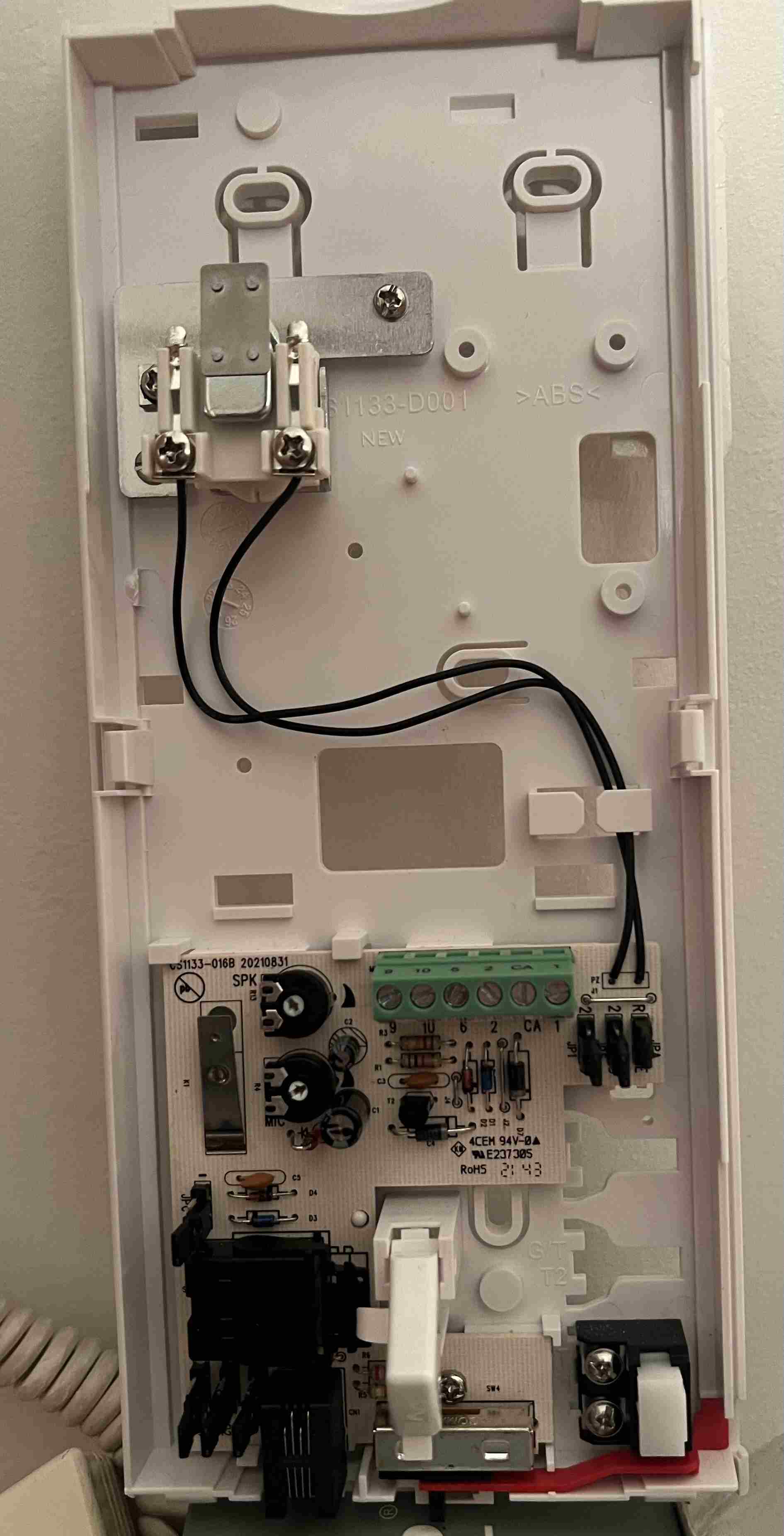

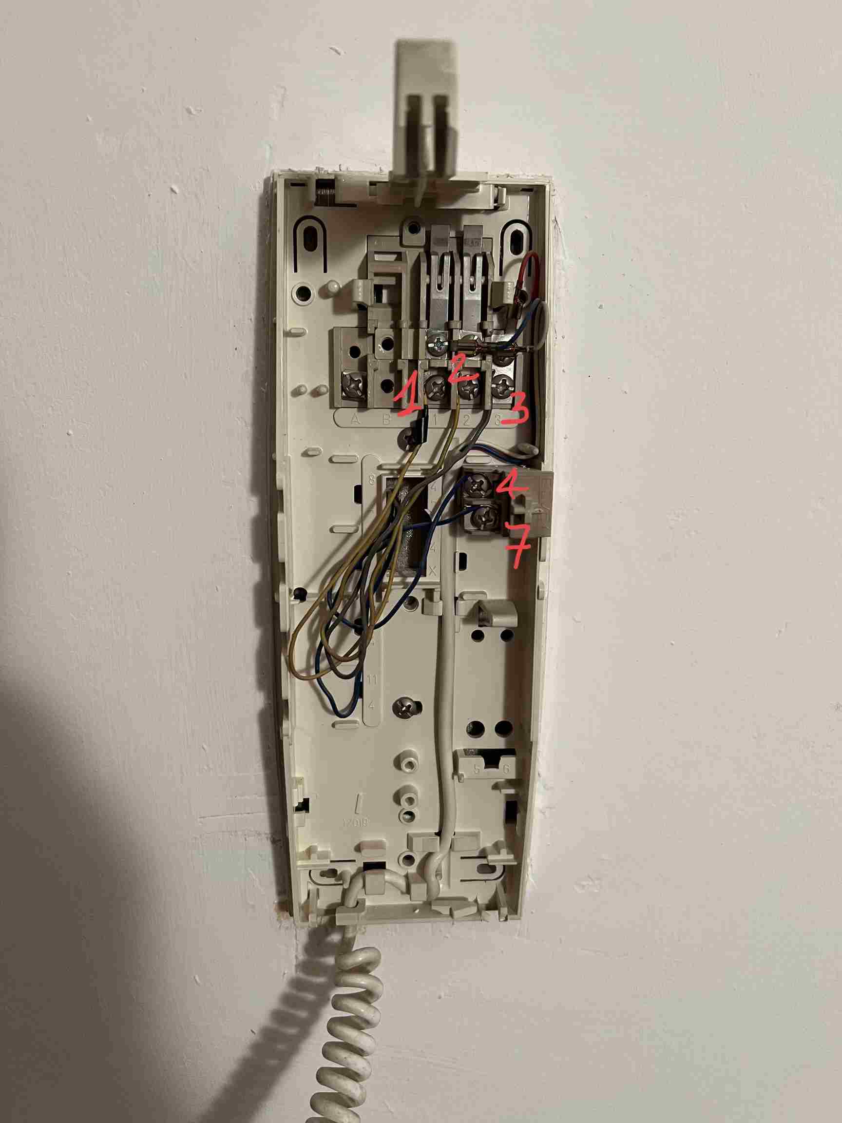

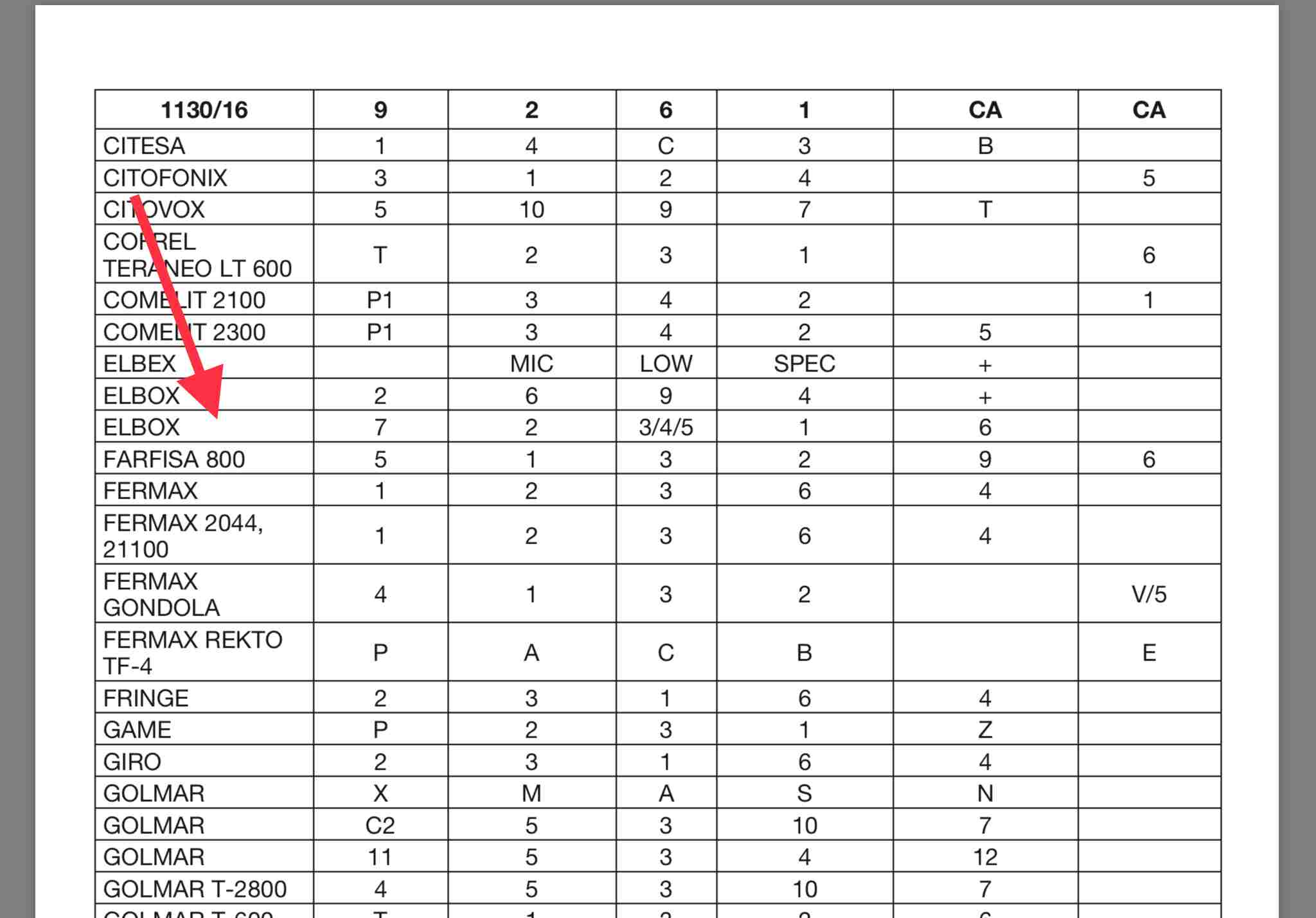

marcoce70 Inserito: 2 maggio 2023 Segnala Inserito: 2 maggio 2023 Ciao a tutti devo sostituire il vecchio citofono ELVOX con un Urmet 1133/15 per poi collegarlo al ring intercom. Non sono sicuro dei collegamenti, magari qualcuno mi può aiutare. ELVOX 1 in Urmet 1 ELVOX 2 in Urmet 2 ELVOX 3 in Urmet 6 ELVOX 4 in Urmet CA?? ELVOX 7 in Urmet 9 ?? il ponte tra 6 e 10 sull‘Urmet va fatto? grazie in anticipo marco
marcoce70 Inserita: 2 maggio 2023 Autore Segnala Inserita: 2 maggio 2023 I collegamenti dovrebbero essere ELVOX 1 in Urmet 1 ELVOX 2 in Urmet 2 ELVOX 3 in Urmet 6 ELVOX 4 in Urmet 10 ?? ELVOX 7 in Urmet 9 ?? il campanello infatti è a parte.
Roberto Garoscio Inserita: 2 maggio 2023 Segnala Inserita: 2 maggio 2023 Dovrebbero essere questi i collegamenti
Roberto Garoscio Inserita: 2 maggio 2023 Segnala Inserita: 2 maggio 2023 11 ore fa, marcoce70 ha scritto: il ponte tra 6 e 10 sull‘Urmet va fatto? Si
ROBY 73 Inserita: 2 maggio 2023 Segnala Inserita: 2 maggio 2023 Ciao marcoce70, 4 ore fa, marcoce70 ha scritto: I collegamenti dovrebbero essere ELVOX 1 in Urmet 1 ELVOX 2 in Urmet 2 ELVOX 3 in Urmet 6 ELVOX 4 in Urmet 10 ?? ELVOX 7 in Urmet 9 ?? Sì esatto. 12 ore fa, marcoce70 ha scritto: il ponte tra 6 e 10 sull‘Urmet va fatto? No, se non vedo male nell'Elvox non c'è il ponte tra il 3 e 4, quindi non ci va nemmeno il ponte tra 6 e 10 nel nuovo Urmet. 12 ore fa, marcoce70 ha scritto: un Urmet 1133/15 per poi collegarlo al ring intercom. La vedo "dura", oltre ad avere il ronzatore da un'altra parte, probabilmente visto che non c'è il ponte 6-10 (3-4 Elvox), hai il "doppio comune" che da come ho capito finora nessuno è riuscito a risolvere la questione
ROBY 73 Inserita: 2 maggio 2023 Segnala Inserita: 2 maggio 2023 (modificato) 36 minuti fa, ROBY 73 ha scritto: La vedo "dura", oltre ad avere il ronzatore da un'altra parte, probabilmente visto che non c'è il ponte 6-10 (3-4 Elvox), hai il "doppio comune" che da come ho capito finora nessuno è riuscito a risolvere la questione Mi devo smentire, sembra che proprio oggi abbiano trovato una soluzione al problema del doppio comune, vedi qui: https://www.plcforum.it/f/topic/309139-ring-configurazione-a-6-fili-comuni-separati/ Attenzione però, che prima di eseguire i collegamenti del Ring, è da verificare se il ronzatore è in comune con la parte fonica, oppure con l'apertura del cancello ed in questo secondo caso, se essendoci due fili blu sul pulsante, il comune è quello collegato sul morsetto 4, oppure quello sul morsetto 7, Modificato: 2 maggio 2023 da ROBY 73
Roberto Garoscio Inserita: 3 maggio 2023 Segnala Inserita: 3 maggio 2023 (modificato) 8 ore fa, ROBY 73 ha scritto: No, se non vedo male nell'Elvox non c'è il ponte tra il 3 e 4, quindi non ci va nemmeno il ponte tra 6 e 10 nel nuovo Urmet. Giustamente, non avevo guardato le foto, ho cercato solo la corrispondenza dei collegamenti. Modificato: 3 maggio 2023 da Roberto Garoscio
marcoce70 Inserita: 5 maggio 2023 Autore Segnala Inserita: 5 maggio 2023 Grazie ad entrambi per le dritte. prox settimana provo a portare i cavi della campanella al citofono e vi so dire se ha funzionato. Quindi in definitiva ELVOX 1 in Urmet 1 ELVOX 2 in Urmet 2 ELVOX 3 in Urmet 6 ELVOX 4 in Urmet 10 ELVOX 7 in Urmet 9 ronzatore in Urmet CA massa ronzatore in 6 o 10 a seconda di qual è il comune (fonia o apriporta)
soltec Inserita: 5 maggio 2023 Segnala Inserita: 5 maggio 2023 2 ore fa, marcoce70 ha scritto: massa ronzatore in 6 o 10 a seconda di qual è il comune (fonia o apriporta) il ronzatore ha lo stesso comune della apertura visto che funziona a 12v ca. Nel 1130/16 il ronzatore è collegato con il 6. Quindi se devi cambiare comune ti conviene scollegare i cavi provenienti dalla scheda e intestare i fili direttamente sul ronzatore Fai prima.
marcoce70 Inserita: 4 giugno 2023 Autore Segnala Inserita: 4 giugno 2023 Sono riuscito a sostituire l’elvox con l’urmet. il comune dell’apriporta era sul 7. ELVOX 1 in Urmet 1 ELVOX 2 in Urmet 2 ELVOX 3 in Urmet 6 ELVOX 4 in Urmet 9 ELVOX 7 in Urmet 10 Le tensioni che leggo sono: 6-1 13.5V a cornetta chiusa e 3.2V aperta. 6-2 13.5V a cornetta chiusa e 3.7V aperta 10-9 16.2V che vanno a 0V quando si apre cancello. 6-10 0V. 6-9 16.2V che vanno a 0.8V quando si apre cancello. sono corrette qs tensioni? il problema è quando provo a collegare il ring, dato che l’apriporta rimane sempre attivo.
soltec Inserita: 4 giugno 2023 Segnala Inserita: 4 giugno 2023 2 ore fa, marcoce70 ha scritto: sono corrette qs tensioni? Secondo me le prime no. Per prima cosa per emulare l'elvox su urmet devi collegarti direttamente sul ronzatore scollegando i fili che vengono dalla scheda. Dopo di che devi verificare le tensioni per verificare se hai un solo comune o comuni separati. Con il Ring scollegato Riverifica che tra 9 e 6 hai 15V. Se così fosse scollega uno dei filo dal ronzatore e misura tra 9 e uno dei fili. Se uno ti da 15V significa che l'altro è il ritorno ronzatore (dove andrà A6) Quindi il Ring dovrà essere collegato secondo me: A1 su 6 A2 su 1 A3 su 2 A5 su 9 A6 sul ritorno ronzatore.
marcoce70 Inserita: 11 giugno 2023 Autore Segnala Inserita: 11 giugno 2023 Adesso il ring funziona con i collegamenti suggeriti. grazie a tutti
ROBY 73 Inserita: 11 giugno 2023 Segnala Inserita: 11 giugno 2023 8 ore fa, marcoce70 ha scritto: Adesso il ring funziona con i collegamenti suggeriti. Ottimo così allora, ciao prego
