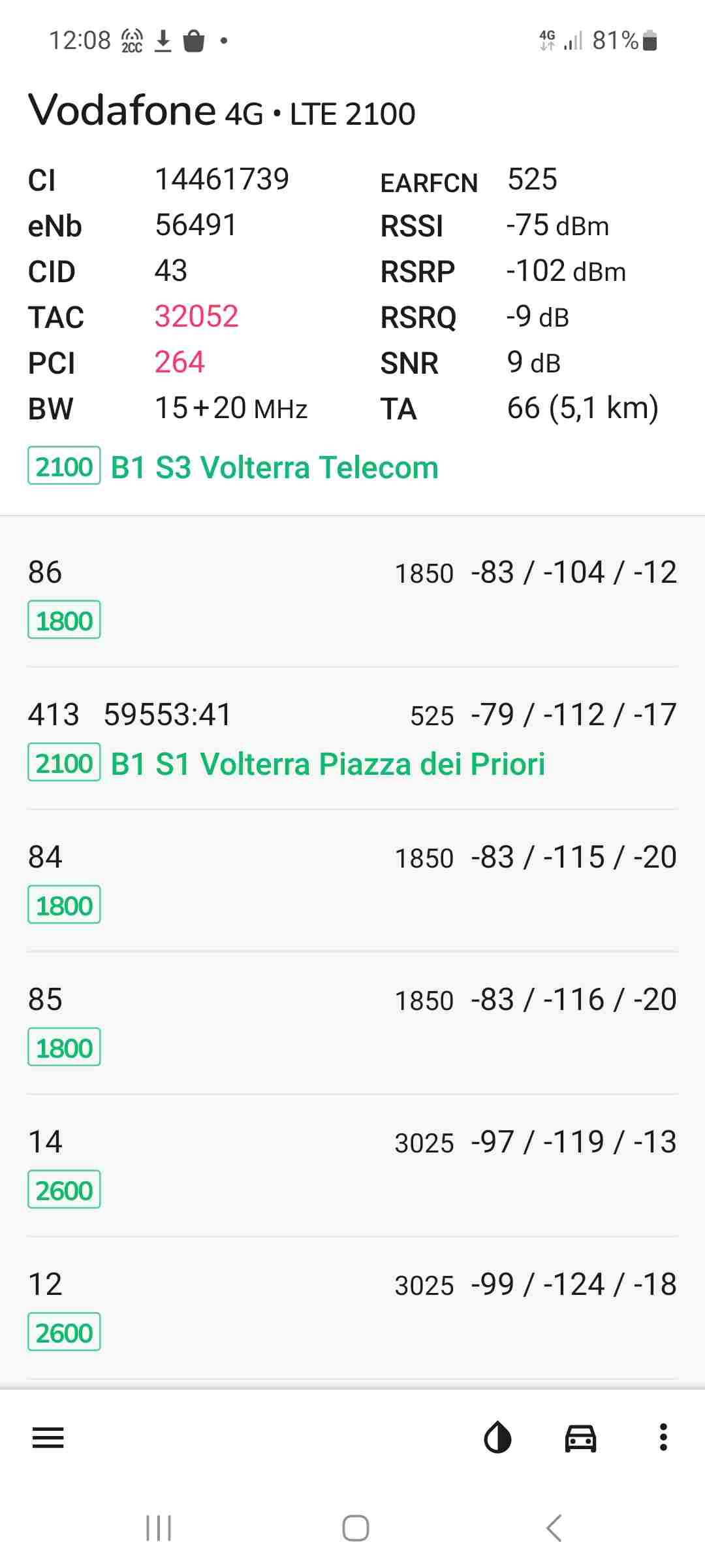

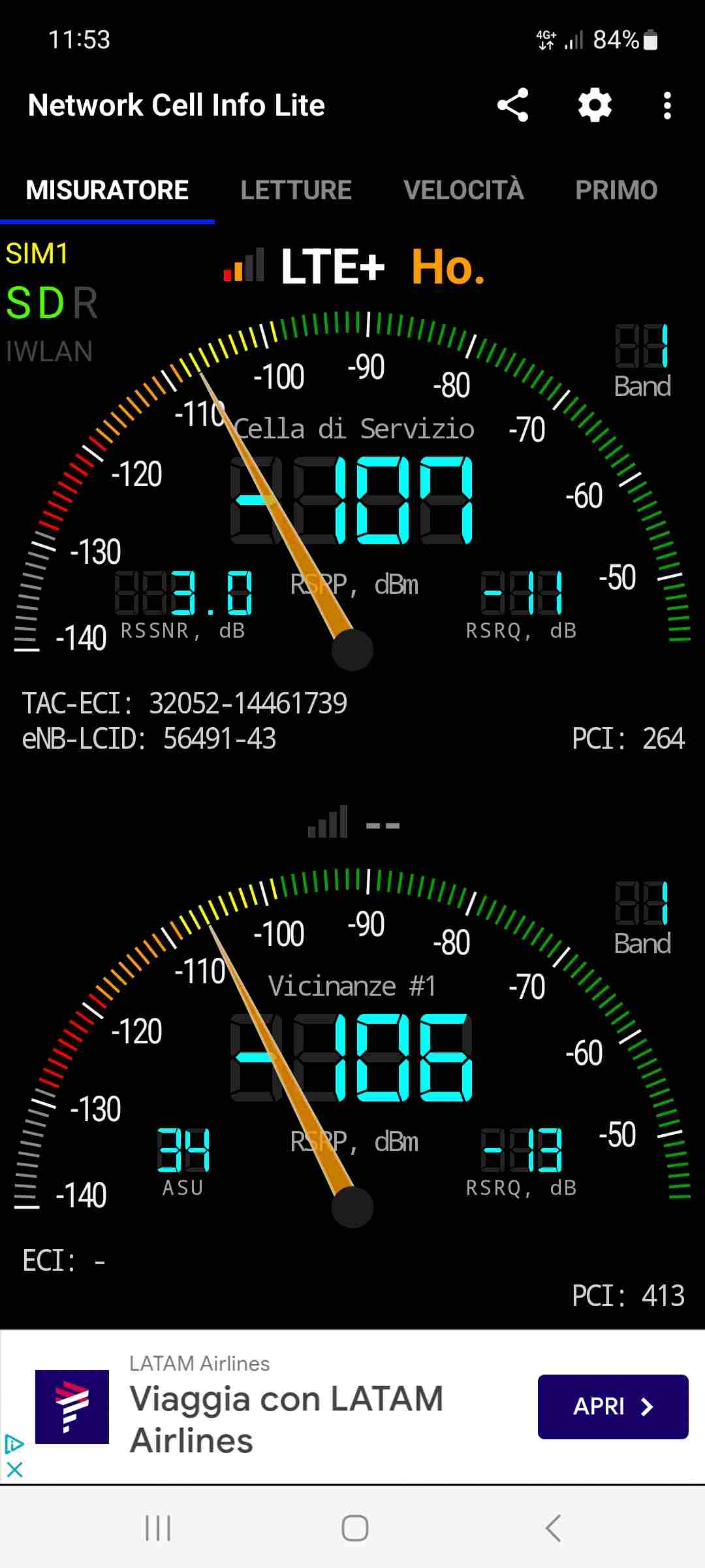

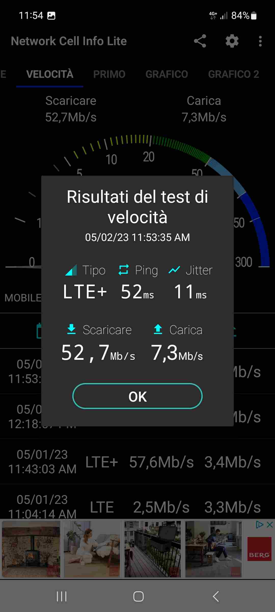

buggi Inserito: 2 maggio 2023 Segnala Inserito: 2 maggio 2023 Buonasera a tutti,abito in una dove non abbiamo adsl e sono costretto a usare internet soltanto davanti alla finestra perché è l unico punto dove con la Vodafone riesco ad avere un segnale 4g. Come mi sposto all interno della casa passo al 2g. Ho scaricato delle app per vedere dove è il ripetitore che è a una distanza di circa 8 km . Sarei intenzionato a montare un antenna esterna per sfruttare il 4g in tutta la casa. Non essendo competente in materia vi chiedo di darmi dei consigli su apparecchiature per poter navigare e magari vedere qualche film. Invio foto del segnale  Â
Livio Orsini Inserita: 2 maggio 2023 Segnala Inserita: 2 maggio 2023 Ho spostato la discussione nella sezione specialistica adatta all'argomento della tua discussione.
Domenico Maschio Inserita: 2 maggio 2023 Segnala Inserita: 2 maggio 2023 Ciao buggi, hai provato solo con una sim di Vodafone ? , sei sicuro che non ci siano altri operatori funzionanti in zona ? Dovresti fare la stessa prova ,nello stesso punto con tutti gli operatori cosi da scegliere quello più forte. Â
buggi Inserita: 3 maggio 2023 Autore Segnala Inserita: 3 maggio 2023 Si ho già fatto le prove con tutti gli operatori. Il migliore è vodafone
Domenico Maschio Inserita: 3 maggio 2023 Segnala Inserita: 3 maggio 2023 A questo punto dovresti installare un ripetitore LTE . Se ne è discusso diverse volte qui sul forum, potresti andare a cercare le discussioni fatte. Il problema è che un ripetitore fatto bene costa parecchio , io ne ho installati qualcuno per conto della mia società telefonica ,quindi era materiale non comprato da me , so che ce ne sono diversi on line ,tutti cinesi e anche a poco prezzo, però non garantisco del corrette funzionamento. In pratica si tratta di un'antenna direttiva da mettere sul tetto orientata verso la BTS dell'operatore ,di un amplificatore bidirezionale da mettere all'interno con il suo alimentatore e una serie di antenne interne da mettere in alcune stanze della casa . CiaoÂ
buggi Inserita: 5 maggio 2023 Autore Segnala Inserita: 5 maggio 2023 Grazie ma non essendo esperto in materia non saprei proprio cosa comprare. Sapete consigliarmi senza spendere una fortuna? Â
Nik-nak Inserita: 5 maggio 2023 Segnala Inserita: 5 maggio 2023 Premesso che non sono esperto in materia, ma secondo me dovresti acquistare qualcosa tipo questo:  Yeacomm  dove installi il modulo antenna esternamente dove il segnale è migliore, e poi collegi tramite cavo ethernet il modem wi-fi interno. Se fai una ricerca con i termini modem 4g external lte antenna, trovi diversi prodotti. In ogni caso attendi consigli dagli esperti del settore, presenti sul forum.
Registrati per un nuovo account nella nostra comunità . è facile!
