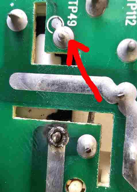

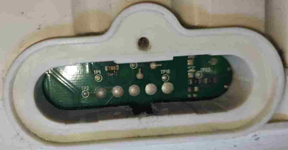

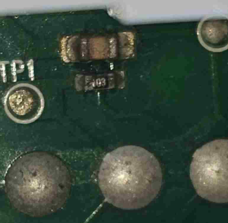

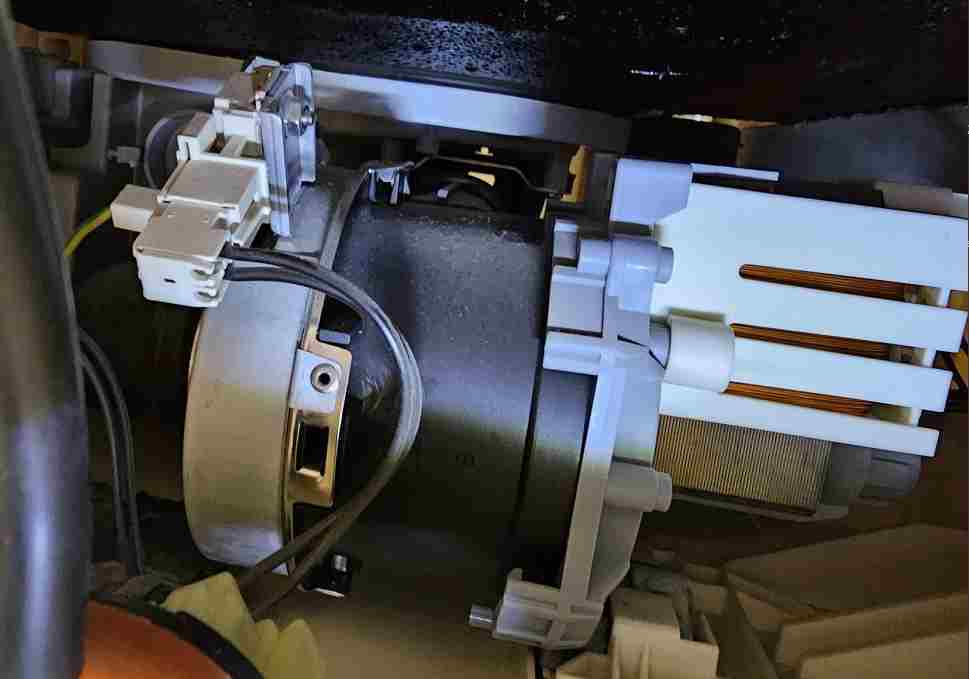

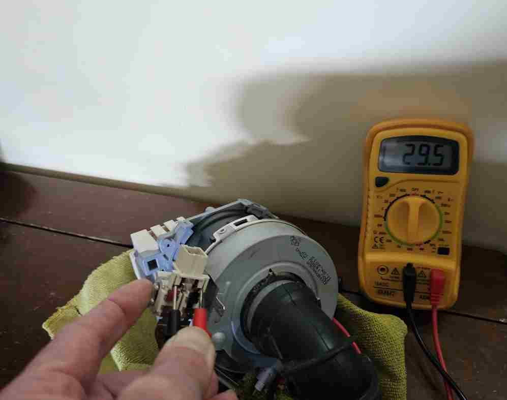

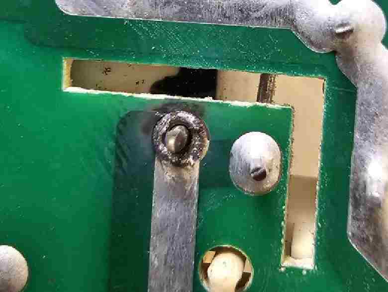

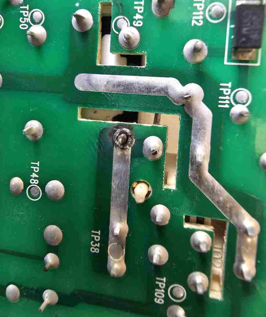

tonyrm Inserito: 2 maggio 2023 Segnala Inserito: 2 maggio 2023 (modificato) Come da titolo ho una Lavastoviglie Indesit DFG 152b spia che lampeggia e pompa scarico sempre attiva i lampeggi sono di tre led............. 3 ore 9 ore e tasto start che lampeggiano Ho verificato lo scarico, il galleggiante e il pressostato ..sembra tutto ok Parte, ma dopo 10 minuti si blocca, lampeggi e pompa scarico rimane attiva Non ho perdite, anche l'antiallagamento è pulito Sapete dove possa risiedere il problema....Grazie a tutti Resistenza? in caso fosse resistenza devo sostituire tutta pompa? si trova li? Modificato: 2 maggio 2023 da tonyrm
Ciccio 27 Inserita: 2 maggio 2023 Segnala Inserita: 2 maggio 2023 Guarda in cima all'elenco delle descussioni.
tonyrm Inserita: 2 maggio 2023 Autore Segnala Inserita: 2 maggio 2023 (modificato) Prima di comparare la pompa ..volevo sapere se il problema è quello o da qualche altra parte.. Nell'altra discussione il lampeggio era solo su un tasto. Modificato: 2 maggio 2023 da tonyrm
Stefano Dalmo Inserita: 2 maggio 2023 Segnala Inserita: 2 maggio 2023 Ma che significa “parte “? spiega in dettaglio cosa succede in questo periodo prima del blocco.
tonyrm Inserita: 3 maggio 2023 Autore Segnala Inserita: 3 maggio 2023 (modificato) 10 ore fa, Stefano Dalmo ha scritto: Ma che significa “parte “? spiega in dettaglio cosa succede in questo periodo prima del blocco. Allora... Accensione... 1 scarica acqua residua 2 carica acqua 3 fa primo lavaggio 4 scarica acqua ..e qui si blocca, pompa scarico rimane attiva e led errori accesi.. Grazie del tuo aiuto 10 ore fa, Stefano Dalmo ha scritto: Modificato: 3 maggio 2023 da tonyrm
Ciccio 27 Inserita: 3 maggio 2023 Segnala Inserita: 3 maggio 2023 Impara a decodificare il lampeggio dei led, guardando in cima all'elenco delle discussioni. Ti potrebbe venire utile anche in futuro, per eventuali altri guasti.
Stefano Dalmo Inserita: 3 maggio 2023 Segnala Inserita: 3 maggio 2023 (modificato) In questo tempo di funzionamento si apre il dispenser ? Se si apre , apri la porta e durante lo scarico o prima dello scarico controlla se l'acqua stava riscaldandosi o è rimasta fredda. Prova a fare un programma ammollo e vedi se lo completa. Se non riscalda , devi controllare la resistenza se è ok o no . Modificato: 3 maggio 2023 da Stefano Dalmo
tonyrm Inserita: 4 maggio 2023 Autore Segnala Inserita: 4 maggio 2023 (modificato) 9 ore fa, Stefano Dalmo ha scritto: In questo tempo di funzionamento si apre il dispenser ? Se si apre , apri la porta e durante lo scarico o prima dello scarico controlla se l'acqua stava riscaldandosi o è rimasta fredda. Prova a fare un programma ammollo e vedi se lo completa. Se non riscalda , devi controllare la resistenza se è ok o no . Allora il dispenser non lo apre perchè tutti i programmi si bloccano dopo 4/5 minuti L'ammollo parte, ma termina dopo pochi minuti, come fine programma, ma in questo caso senza codici errori. Altri programmi...eco, normale, rapido, fa come descritto Parte scarico acqua carica acqua, primo lavaggio quando va a fare il secondo scarico si blocca la pompa e partono errori sul display Questo dura 5 minuti Secondo me resistenza, acqua sempre fredda, non scalda Come posso verificare la resistenza? Questa è inserita nella pompa? Va sostituita la pompa? Se cosi fosse la prendo e la cambio.. Grazie ancora Modificato: 4 maggio 2023 da tonyrm
Stefano Dalmo Inserita: 4 maggio 2023 Segnala Inserita: 4 maggio 2023 Non si cambia niente fino a che si trova il problema . prova la resistenza . apri il pannello laterale e la trovi
tonyrm Inserita: 4 maggio 2023 Autore Segnala Inserita: 4 maggio 2023 48 minuti fa, Stefano Dalmo ha scritto: Non si cambia niente fino a che si trova il problema . prova la resistenza . apri il pannello laterale e la trovi Immagino sia qui...ma come verifico se funziona o no?
tonyrm Inserita: 4 maggio 2023 Autore Segnala Inserita: 4 maggio 2023 54 minuti fa, tonyrm ha scritto: Immagino sia qui...ma come verifico se funziona o no? ho smontato la pompa e testato la resistenza mi restituisce una valore di 29,6 sia sopra pin che sotto credo la resistenza vada bene...sbaglio?
michpao Inserita: 4 maggio 2023 Segnala Inserita: 4 maggio 2023 (modificato) La resistenza é ok. Controlla pressostato e tubo che si collega da questo al pozzetto, potrebbe essere otturato dallo sporco Modificato: 4 maggio 2023 da michpao
tonyrm Inserita: 4 maggio 2023 Autore Segnala Inserita: 4 maggio 2023 1 ora fa, michpao ha scritto: La resistenza é ok. Controlla pressostato e tubo che si collega da questo al pozzetto, potrebbe essere otturato dallo sporco già fatto è la prima cosa....pulito soffiato e testato...
del_user_227154 Inserita: 4 maggio 2023 Segnala Inserita: 4 maggio 2023 Il lampeggio del led 3 e 9h più quello di avvio è l'errore 13, che come sub codice comporta anche il controllo della resistenza verso terra anche con lieve dispersione, non rilevata dall'eventuale differenziale (se presente nell'appartamento) non controllabile con quel tipo di multimetro.
Stefano Dalmo Inserita: 4 maggio 2023 Segnala Inserita: 4 maggio 2023 Con assoluta attenzione . Stacca il cavo di terra dalla resistenza , e imposta un programma . Assolutamente È una cosa che devi fare solo per prova , lo stretto necessario per per vedere se il programma prosegue e lo porta a termine , quindi con la tua presenza . Poi subito deve essere ricollegato . e vedi cosa succede .
tonyrm Inserita: 5 maggio 2023 Autore Segnala Inserita: 5 maggio 2023 10 ore fa, Stefano Dalmo ha scritto: Con assoluta attenzione . Stacca il cavo di terra dalla resistenza , e imposta un programma . Assolutamente È una cosa che devi fare solo per prova , lo stretto necessario per per vedere se il programma prosegue e lo porta a termine , quindi con la tua presenza . Poi subito deve essere ricollegato . e vedi cosa succede . Intanto ancora grazie per l'aiuto... So che il tester non è il massimo ma vedendo qualche video su youtube avevo fatto in modalità buzzer, la prova terra e non avevo rilevato anomalie.. Fatto prova senza terra, ma purtroppo nulla, dopo 5 minuti sempre lo stesso errore.. Potrebbe essere la scheda? o altro? Grazie ancora
del_user_227154 Inserita: 5 maggio 2023 Segnala Inserita: 5 maggio 2023 L'errore 13 significa anche problemi alla scheda di potenza (quella in basso sotto la porta).
tonyrm Inserita: 5 maggio 2023 Autore Segnala Inserita: 5 maggio 2023 21 minuti fa, campiglia ha scritto: L'errore 13 significa anche problemi alla scheda di potenza (quella in basso sotto la porta). Potrebbe essere li il problema?
del_user_227154 Inserita: 5 maggio 2023 Segnala Inserita: 5 maggio 2023 Penso proprio di si bisogna controllare la scheda probabilmente c'è altro.
Ciccio 27 Inserita: 5 maggio 2023 Segnala Inserita: 5 maggio 2023 Confermo. Bisogna levarla per vedere meglio.
tonyrm Inserita: 5 maggio 2023 Autore Segnala Inserita: 5 maggio 2023 Allora visto che sono un capoccione 😄 Ancora prima di leggere voi, ho smontato la scheda e dopo attento controllo Ecco cosa ho trovato...Saldato e via Un doveroso grazie a voi per l'aiuto, messa in moto e ora FUNZIONAAAAAAAAAA 🙂
Dumah Brazorf Inserita: 5 maggio 2023 Segnala Inserita: 5 maggio 2023 Guarda che ce ne possono essere delle altre in progressione, tipo questa:
Stefano Dalmo Inserita: 5 maggio 2023 Segnala Inserita: 5 maggio 2023 Alla fine sempre il relè della resistenza era ! Classico
tonyrm Inserita: 5 maggio 2023 Autore Segnala Inserita: 5 maggio 2023 1 ora fa, Stefano Dalmo ha scritto: Alla fine sempre il relè della resistenza era ! Classico Grazie mille delle tue risposte e consigli...
Ciccio 27 Inserita: 5 maggio 2023 Segnala Inserita: 5 maggio 2023 5 ore fa, tonyrm ha scritto: Allora visto che sono un capoccione 😄 Meno male che te lo dici da solo. 😜 Tieni conto del link francese dentro la discussione in cima: è una miniera preziosa per il futuro. 😉
