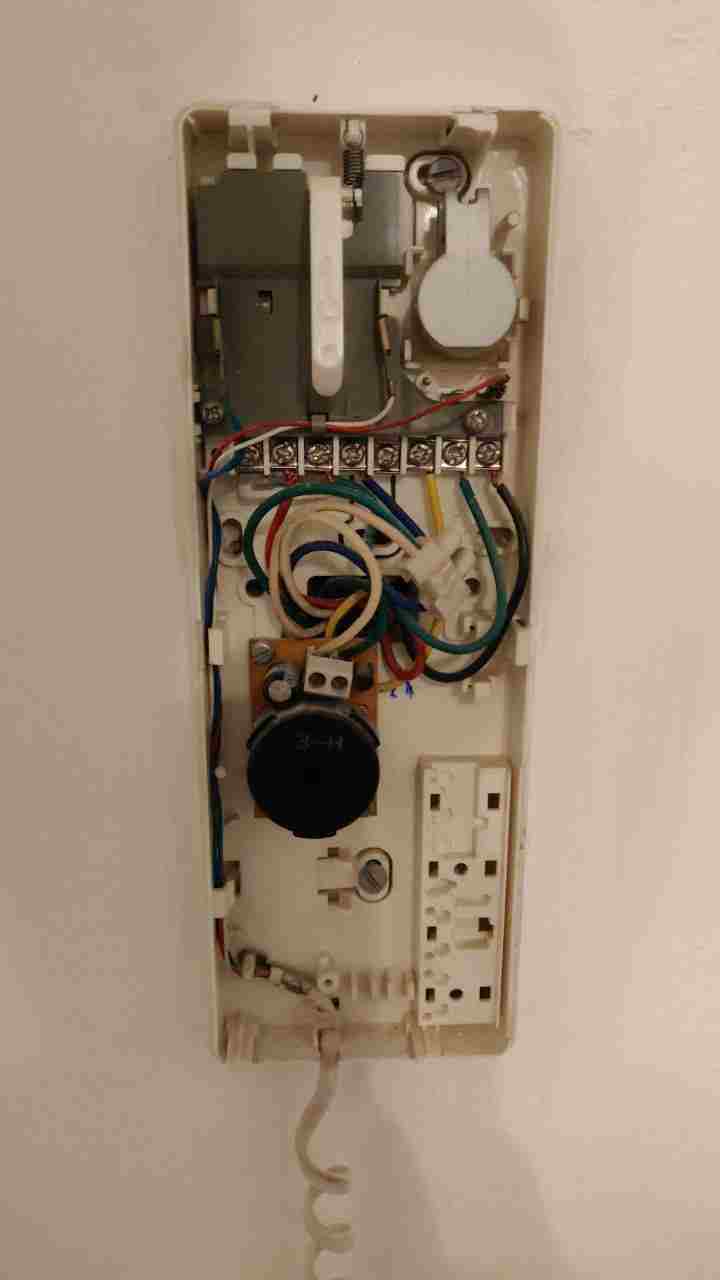

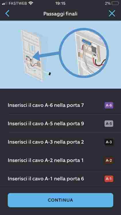

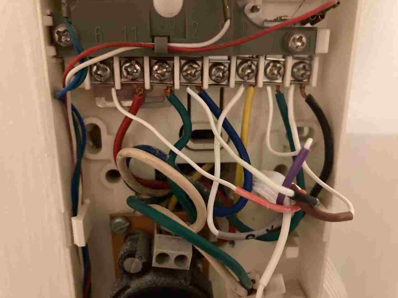

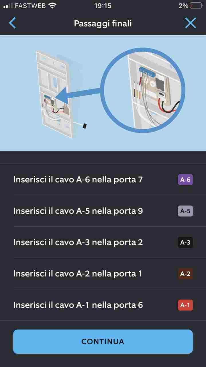

test342
Salve a tutti,
Recentemente ho provato a collegare il mio (vecchio) Urmet 1130/12G al Ring Intercom (di Amazon).
Inizialmente mi era sembrato molto semplice, dato che marca e modello sono presenti e risultano essere compatibili.
In allegato:
1) foto della configurazione funzionante
2) schema suggerito da Amazon
3) foto dell'attuale configurazione
Eppure non rileva il campanello quando suona.
Sapreste gentilmente aiutarmi?
ma vedo che anche un buzzer collegato, Non è che suona quello invece del ronzatore del  citofono?
Potrebbe essere.
Questo cambia parecchio la situazione?
Certo.
Se suona solo il buzzer devi collegarlo li.
Però potrebbero anche suonare insieme e allora non cambierebbe niente.
Certo è strano che hai due.
Non è che uno suona per la porta di casa?
