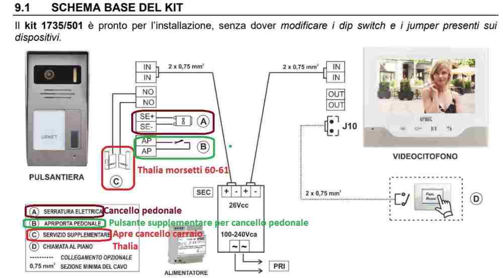

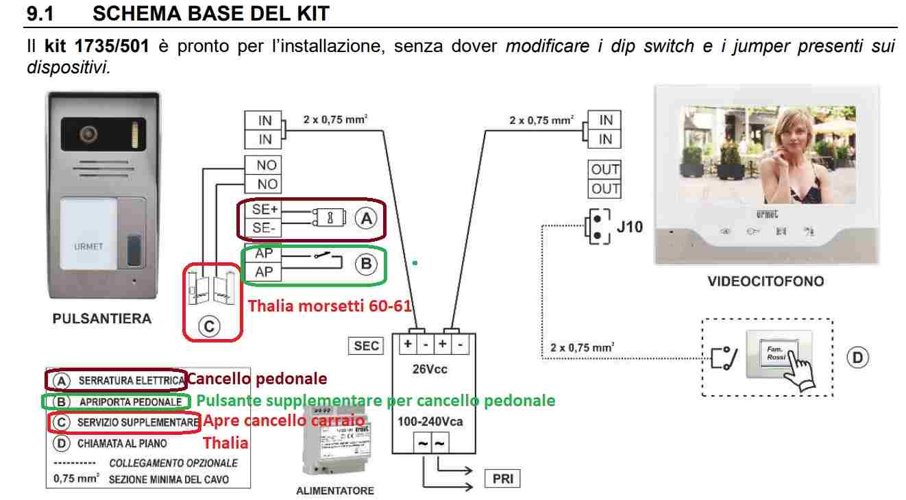

Guido9871 Inserito: 3 maggio 2023 Segnala Inserito: 3 maggio 2023 Salve a tutti, ho letto molte discussioni interessanti nei forum, trovando aiuto indiretto e molti spunti. Mi sono appena iscritto per porre un quesito ai più esperti (non essendolo io) su un dubbio che provo a dettagliare, cui non ho trovato risposta. Vorrei montare un cancello monoblocco a doppio battente motorizzato BFT (ELI BT A35 VELOCE 24V R930148 00001). Sullo stesso cancello andrebbe montato un URMET 1735/501, un kit videocitofonico 2 fili. Il dubbio è: la pulsantiera del videocitofono può/deve essere collegata alla centralina (credo Thalia) oppure alle elettroserrature - carrabile e pedonale - che riceverebbero quindi sia impulso da Thalia che dal citofono (come credo)?? Scusate se la domanda è sciocca..... Purtroppo il lavoro è da farsi in Austria e problemi di lingua a parte non trovo nemmeno tecnici qualificati. Ringrazio in anticipo!
Roberto Garoscio Inserita: 4 maggio 2023 Segnala Inserita: 4 maggio 2023 (modificato) Si, puoi collegare l’uscita NO NO (contatto pulito) alla centralina dell’automazione, sul monitor il tasto con il cancello attuerà l’apertura. Modificato: 4 maggio 2023 da Roberto Garoscio
soltec Inserita: 4 maggio 2023 Segnala Inserita: 4 maggio 2023 Come predisposizione devi collegare con un tubo la pulsantiera video e la centralina del cancello. La pulsantiera ha due uscite una per la serratura elettrica del portoncino pedonale simbolo serratura sul monitor e una uscita a contatto pulito per il cancello elettrico simbolo cancello sul monitor come ti ha spiegato Roberto Garoscio Nella centralina dell'automazione colleghi l'uscita a contatto pulito della pulsantiera all'ingresso apertura.
Guido9871 Inserita: 4 maggio 2023 Autore Segnala Inserita: 4 maggio 2023 4 ore fa, Roberto Garoscio ha scritto: Si, puoi collegare l’uscita NO NO (contatto pulito) alla centralina dell’automazione, sul monitor il tasto con il cancello attuerà l’apr. Grazie mille Roberto. Quindi NO NO della pulsantiera esterna li porto a NO NO della scheda BFT Thalia. Fin qui mi ci ritrovo tra i due, almeno come sigle, ma ho un monoblocco integrale, ossia cancello doppia anta più cancelletto. Per il cancello carrabile faccio come descritto. Ma per il cancelletto? Infatti la pulsantiera esterna sul retro ha altre due coppie: SE+ e SE-, AP AP per apertura appunto del pedonale. sia il cancello doppio carrabile, che il pedonale, hanno le elettroserrature. Ora se mi dici che per il cancello basta il NO NO e l´elettroserratura scatta facendo aprire il cancello, come funziona per il pedonale? scusate ma non ho mai avuto entrambi con elettroserratura (troppo lusso per me 🙂 🙂) Mi chiedo in pratica quali fili e da dove vadano alle elettroserrature (i motori vengono naturalmente attivati dalla Thalia). Se non avessi il citofono, partirebbero dalla Thalia....ma la pulsantiera del citofono ha appunto queste due uscite... 3 ore fa, soltec ha scritto: Come predisposizione devi collegare con un tubo la pulsantiera video e la centralina del cancello. La pulsantiera ha due uscite una per la serratura elettrica del portoncino pedonale simbolo serratura sul monitor e una uscita a contatto pulito per il cancello elettrico simbolo cancello sul monitor come ti ha spiegato Roberto Garoscio Nella centralina dell'automazione colleghi l'uscita a contatto pulito della pulsantiera all'ingresso apertura. grazie soltec; forse non interpreto bene il tuo messaggio, direi di no - o almeno non ho capito. La pulsantiera "video" di questo kit, ovvero interna LCD, ha sul retro solo entrata IN IN e uscita OUT OUT. Nell'entrata IN IN avrei posto i fili che arrivano dall´alimentatore, e sull´OUT OUT nulla. sul fronte i tasti, che comunicano tramite i due fili direttamente alla pulsantiera esterna quello che uno vuole fare. Quindi per ricapitolare e non far casino, farei, a naso, così: Dall´ IN IN del monitor LCD interno vado all´alimentatore dal OUT OUT dell´ alimentatore vado all´IN IN pulsantiera esterna con due fili dal NO NO della pulsantiera vado alla Thalia perché azioni i motori MA devo sbloccare l´elettroserratura e quindi dal SE+ SE- della pulsantiera vado alla elettroserratura del cancello carrabile (e qui vi era il dubbio se lo gestisse o meno già Thalia....) dal AP AP vado alla elettroserratura del cancello pedonale (anche qui il dubbio se venga già gestito in qualche modo da Thalia) Grazie e scusate se non mi sono magari spiegato molto bene, credo che ora sia piu´ chiaro il nocciolo del problema.
soltec Inserita: 4 maggio 2023 Segnala Inserita: 4 maggio 2023 50 minuti fa, Guido9871 ha scritto: grazie soltec; forse non interpreto bene il tuo messaggio, direi di no - o almeno non ho capito. La pulsantiera "video" di questo kit, ovvero interna LCD, ha sul retro solo entrata IN IN e uscita OUT OUT. Pulsantiera è quella esterna!!! Qui direi di sì, non hai capito. 51 minuti fa, Guido9871 ha scritto: dal SE+ SE- della pulsantiera vado alla elettroserratura del cancello carrabile (e qui vi era il dubbio se lo gestisse o meno già Thalia....) dal AP AP vado alla elettroserratura del cancello pedonale (anche qui il dubbio se venga già gestito in qualche modo da Thalia) Anche qui non hai capito. Il cancello carrabile viene gestito interamente dalla centralina. Quindi serratura e motori. La centralina ha due morsetti gli stessi dove normalmente si collegano i cavi del pulsante a chiave. Su quei stessi morsetti devi collegare i fili proveniente dalla pulsantiera morsetti NO - NO. Invece i morsetti SE+ e SE- servono per l'elettroserratura del pedonale. I morsetti AP -AP servono a collegarci un pulsante per aprire la serratura. In genere si mette nei pressi dell'uscita.
ROBY 73 Inserita: 4 maggio 2023 Segnala Inserita: 4 maggio 2023 (modificato) Ciao Guido9871, forse così è più chiaro: https://media.leroymerlin.it/media/1740190 https://www.lux-automatismes.lu/wp-content/uploads/2020/07/Thalia-new-4.pdf Naturalmente l'apertura pedonale e cioè della sola prima anta in apertura del cancello carraio (morsetti 60-62 della THALIA), non puoi comandarla dal citofono. Oppure, forse ho capito male e....... 22 ore fa, Guido9871 ha scritto: Vorrei montare un cancello monoblocco a doppio battente motorizzato BFT (ELI BT A35 VELOCE 24V R930148 00001). Sullo stesso cancello andrebbe montato un URMET 1735/501, Tu hai un solo cancello a due ante da cui entri con l'auto, di cui la prima anta in apertura deve aprirsi ed usarsi come cancello pedonale, giusto? Se fosse così, dacci conferma, perché in questo caso ti serve un relè a 12VAC in più Modificato: 4 maggio 2023 da ROBY 73
Guido9871 Inserita: 4 maggio 2023 Autore Segnala Inserita: 4 maggio 2023 19 minuti fa, ROBY 73 ha scritto: Tu hai un solo cancello a due ante da cui entri con l'auto, di cui la prima anta in apertura deve aprirsi ed usarsi come cancello pedonale, giusto? Se fosse così, dacci conferma, perché in questo caso ti serve un relè a 12VAC in più no no, ho un cancello monoblocco integrale, ovvero portone carrabile con due ante, e separato un cancelletto pedonale di un metro. Nel frattempo ringrazio per le risposte!!! mi pare che i morsetti NO su Thalia siano su 61-62 ma non importa, qui sono ben specificati. La mia confusione era sulle uscite SE+- e AP da pulsantiera esterna. Avrei sbagliato. Molte molte grazie.
ROBY 73 Inserita: 4 maggio 2023 Segnala Inserita: 4 maggio 2023 2 minuti fa, Guido9871 ha scritto: no no, ho un cancello monoblocco integrale, ovvero portone carrabile con due ante, e separato un cancelletto pedonale di un metro. Ok, allora lo schema va bene. 2 minuti fa, Guido9871 ha scritto: mi pare che i morsetti NO su Thalia siano su 61-62 No, leggi bene quello che ho scritto nello schema, 60-61 per l'apertura totale ed eventualmente 60-62 per l'apertura della sola prima anta. Facci sapere quando hai fatto
Guido9871 Inserita: 4 maggio 2023 Autore Segnala Inserita: 4 maggio 2023 21 minuti fa, ROBY 73 ha scritto: 60-61 per l'apertura totale ed eventualmente 60-62 per l'apertura della sola prima anta perfetto! grazie molte Roby73 ci vorra´ mooooolto tempo, ma aggiorno sicuro.
ROBY 73 Inserita: 4 maggio 2023 Segnala Inserita: 4 maggio 2023 2 minuti fa, Guido9871 ha scritto: ci vorra´ mooooolto tempo, ma aggiorno sicuro. Ottimo, quando vuoi
