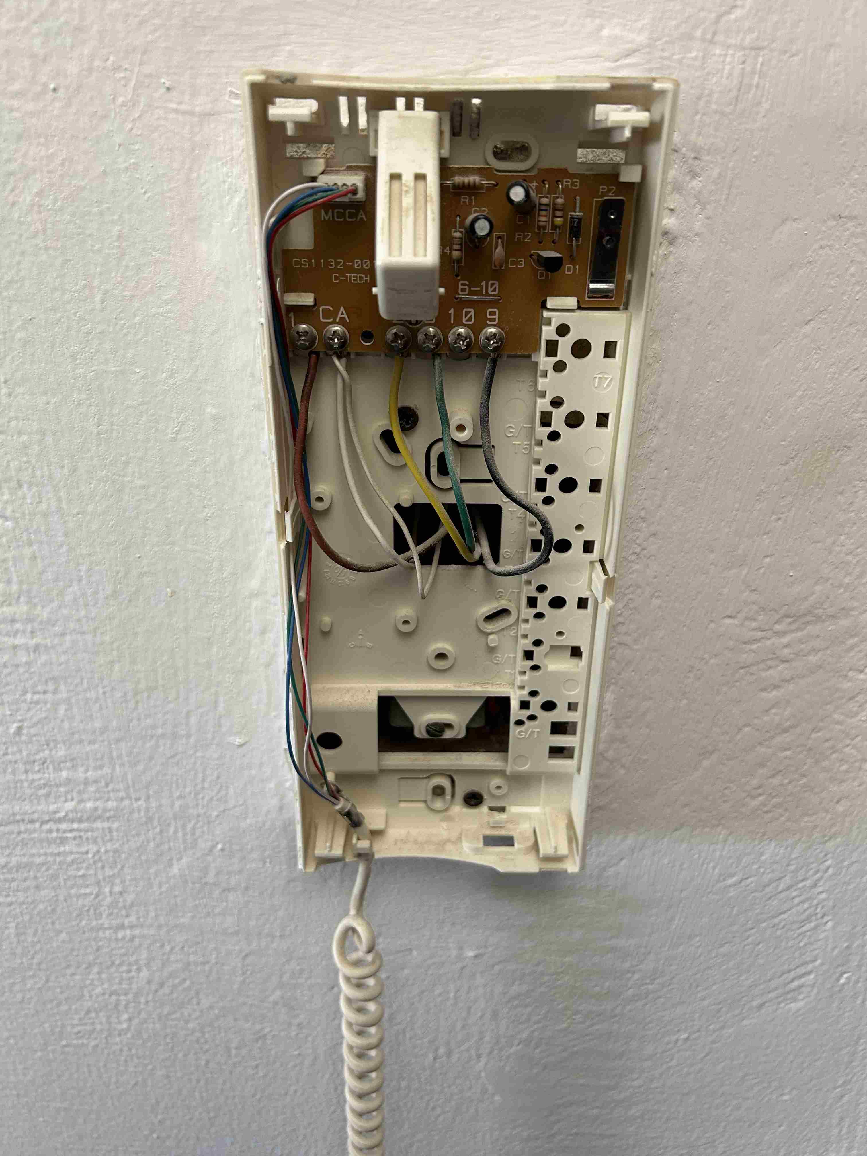

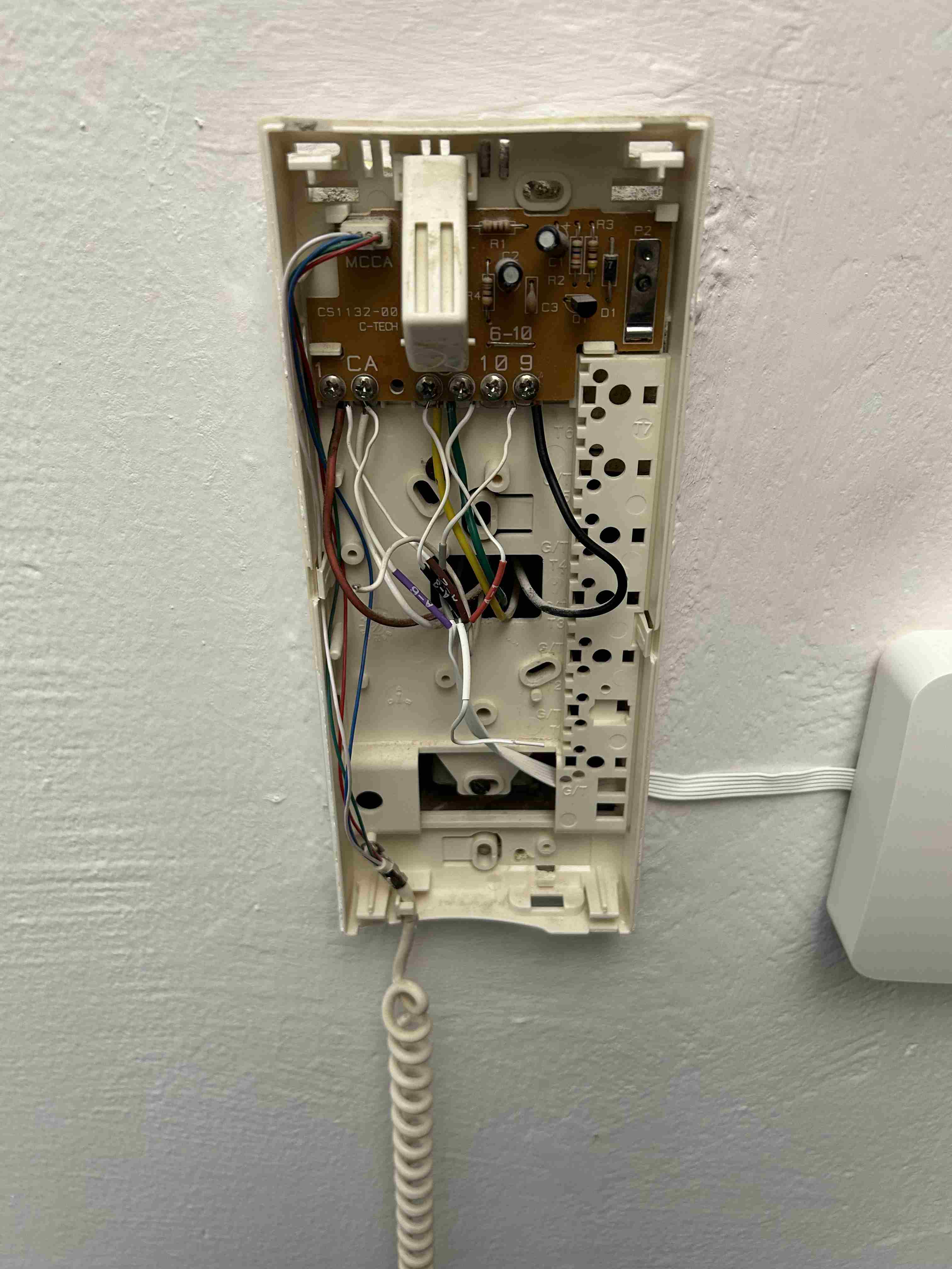

Ciao a tutti. Ho comprato anche io un Ring Intercom, installato facilmente tutto ok audio e apertura portone, unico problema mi arrivano le notifiche che qualcuno ha suonato anche quando suona qualsiasi altro abitante del palazzo al suo citofono.
ho contattato l’assistenza ma per ora hanno preso tempo. Vi allego foto del citofono e dei collegamenti che ho fatto come da app di configurazione. Cosa potrei provare a fare secondo voi?
