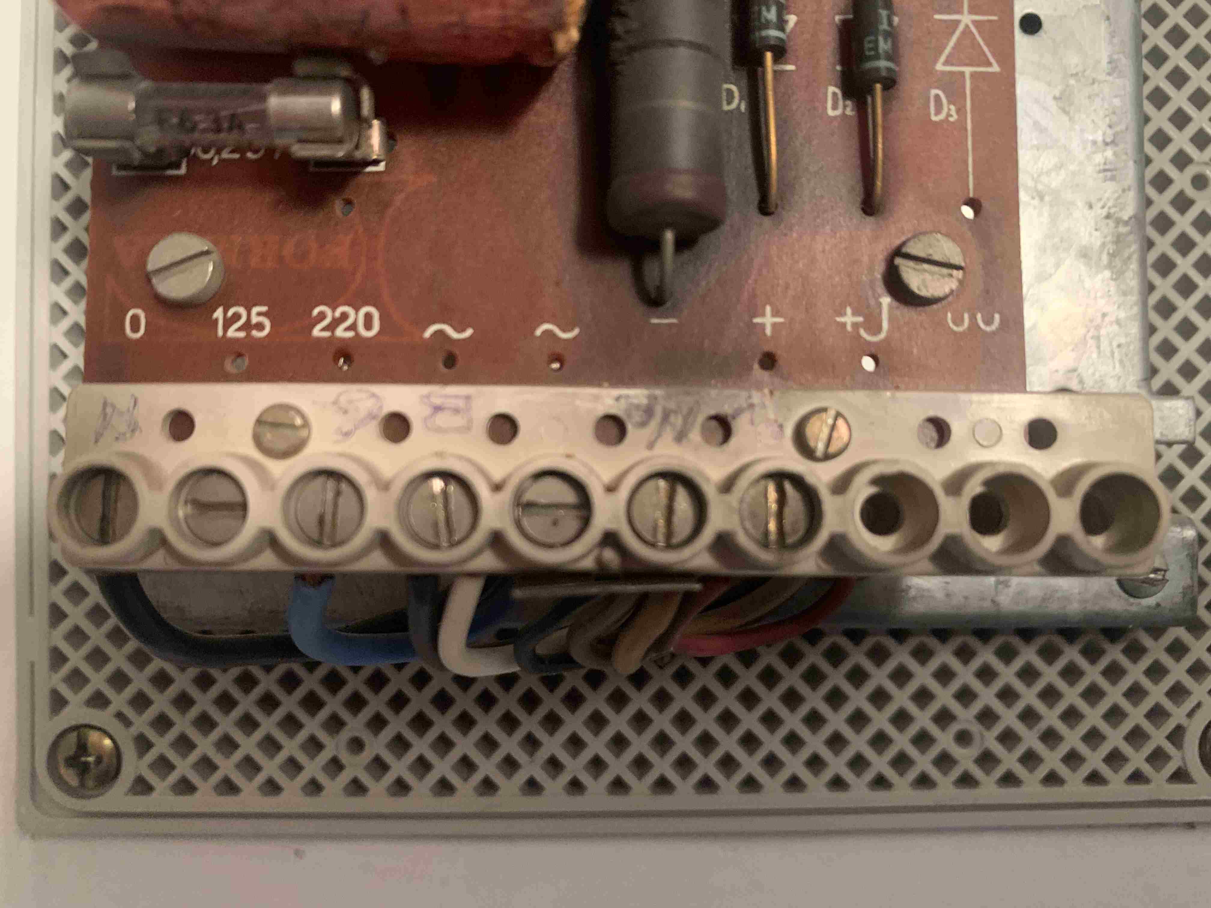

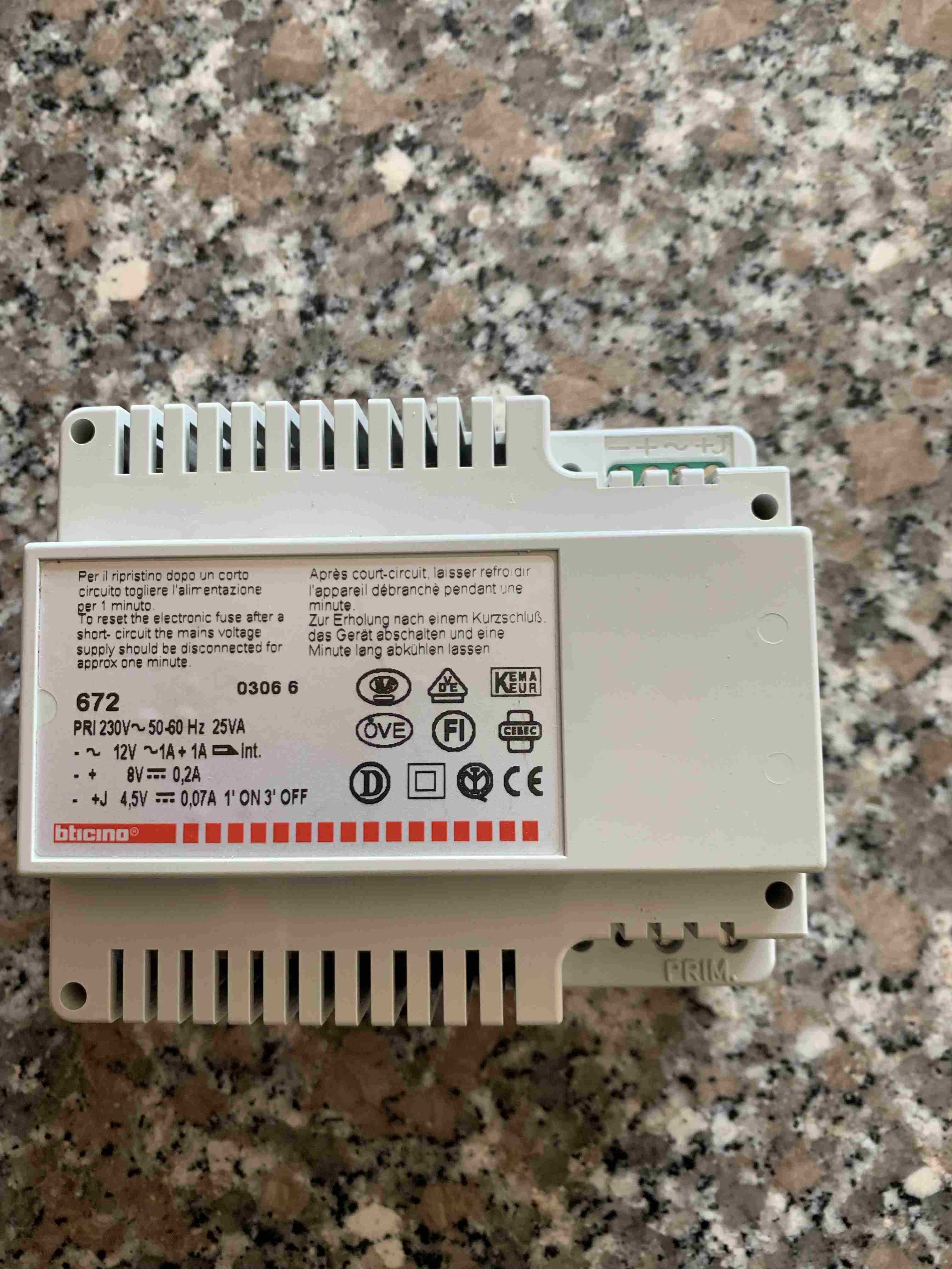

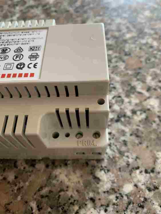

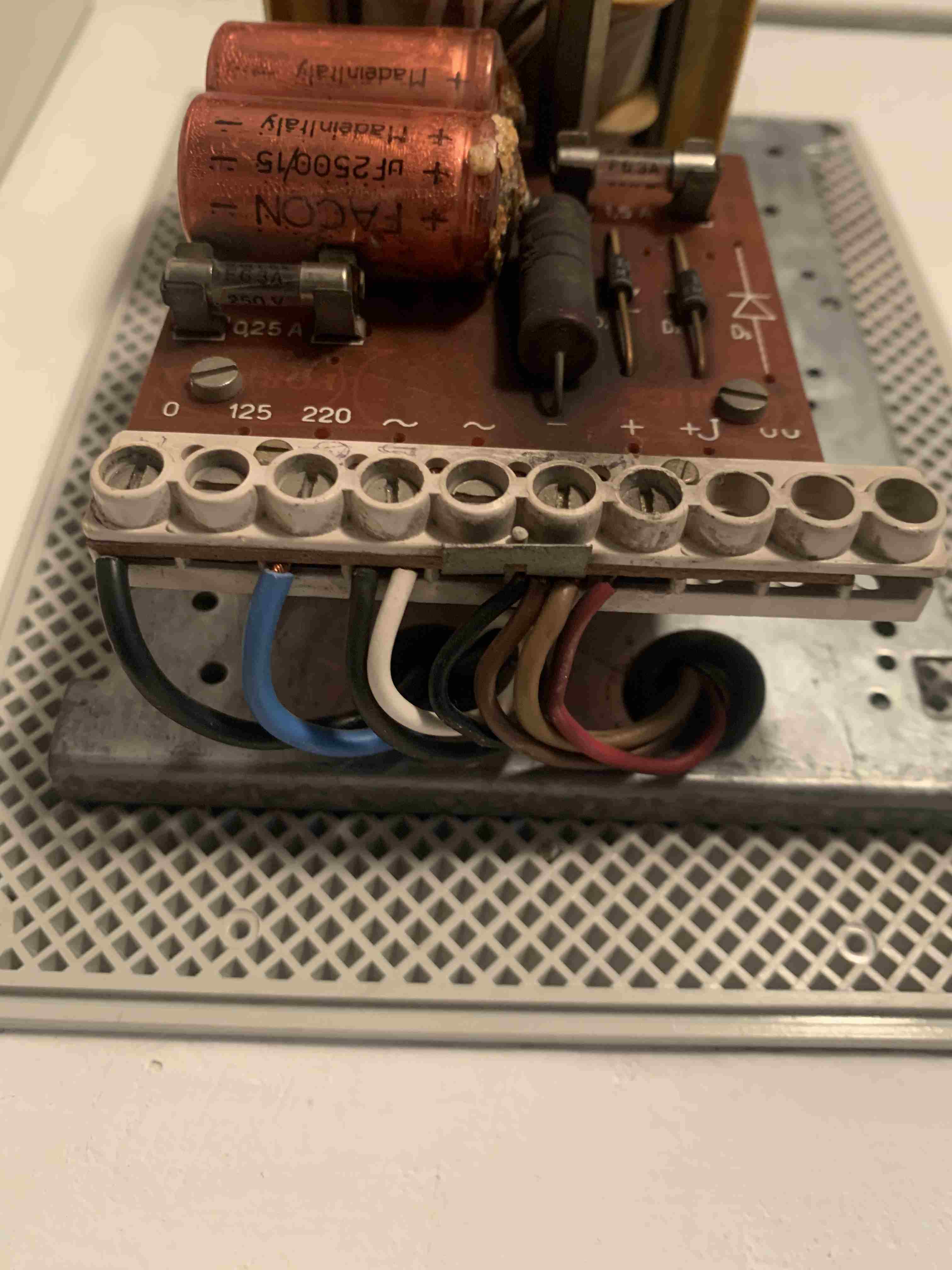

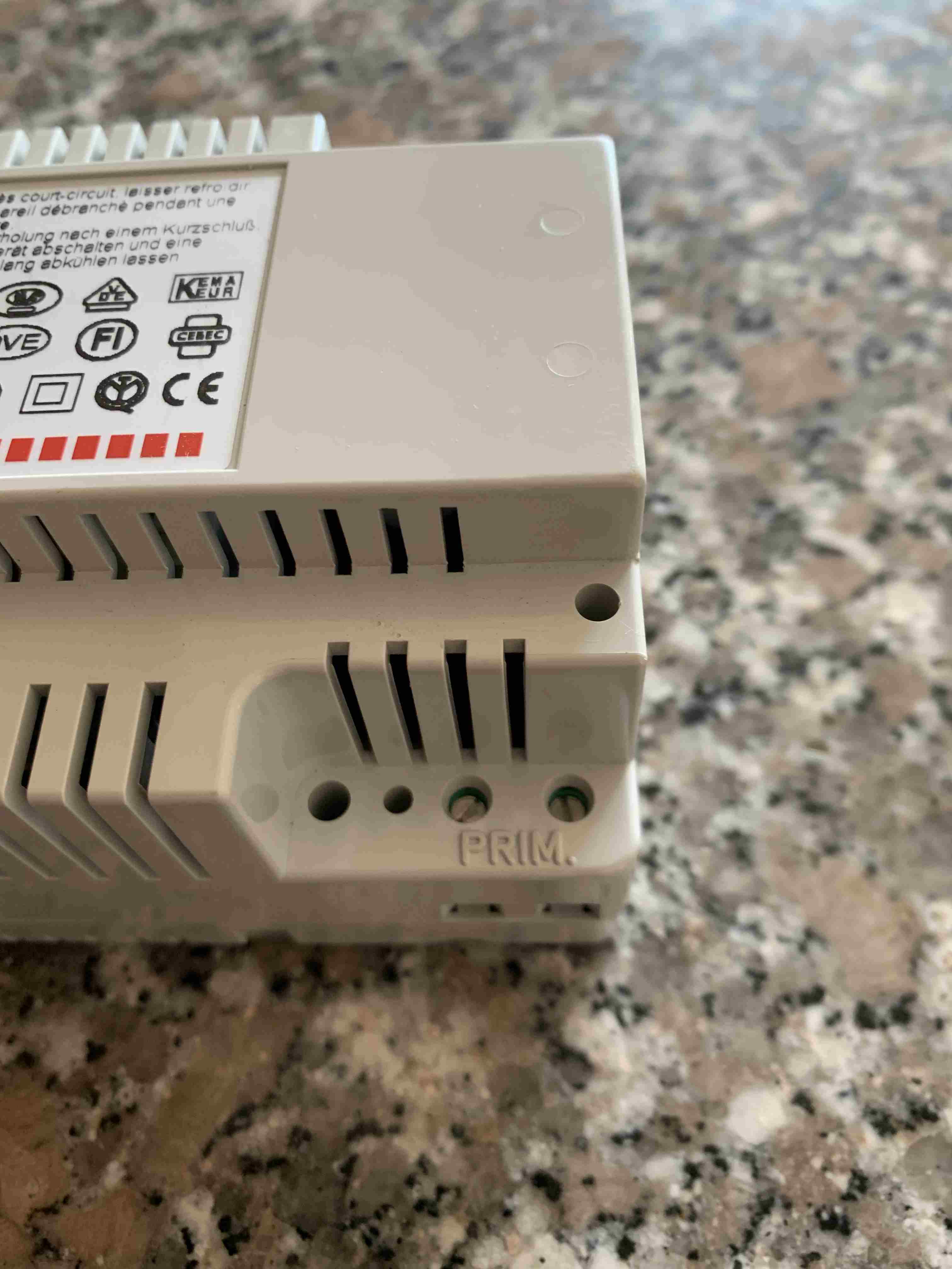

Salve, dovrei cambiare alimentatore vecchio di un impianto citofonino per problemi audio, lo sostituisco con un 672 della BTicino nuovo, ho dei dubbi su il collegamento dei fili soprattutto sul primario nel 672 non ci sono i riferimenti neutro e linea 220V, non vorrei mandarlo in corto, mando in allegato foto alimentatore vecchio e nuovo
6 minuti fa, Lio65 ha scritto:
non ci sono i riferimenti neutro e linea 220V
Non serve, li puoi invertire.
