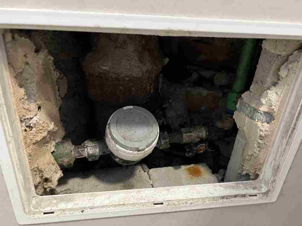

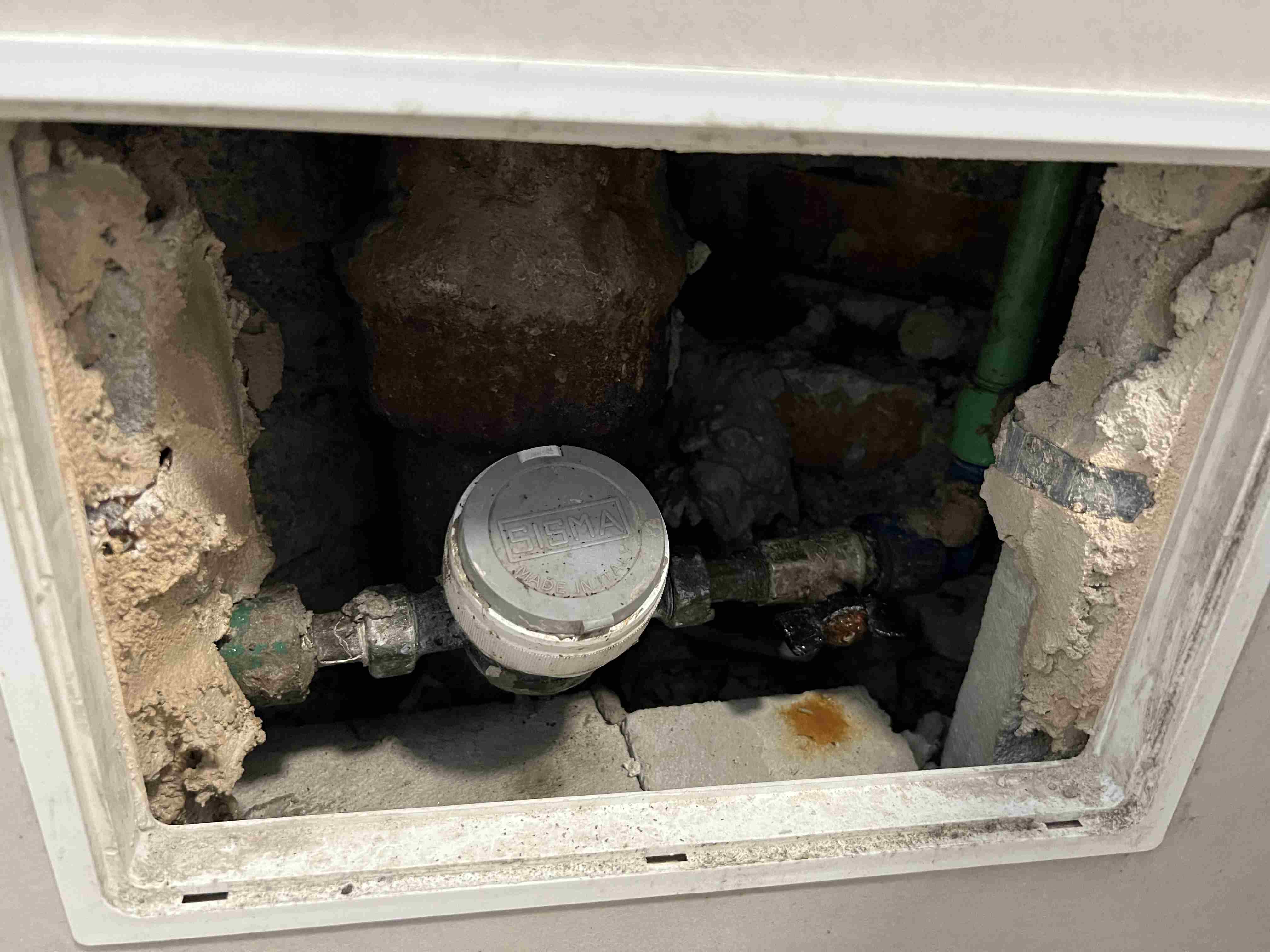

Filtro addolcitore a valle del contatore
IMG_1183.thumb.jpeg.03c29443850c3075589a291b4e0dbee5.jpegCiao a tutti,
vorrei un consiglio per l'installazione di un filtro addolcitore in un piccolo appartamento a valle di un contatore dell'acqua situato in bagno e poco distante da uno scaldabagno elettrico ad accumulo. L'acqua a Roma è talmente calcarea che uno scaldabagno nuovo mi è durato appena un anno. In un altro appartamento ho sperimentato un filtro a cristalli, ma la manutenzione è molto scomoda. Oltre a svitarsi con enorme fatica, è quasi impossibile riavvitarlo correttamente una volta cambiati i cristalli. Col risultato che perde acqua e la necessità di chiamare di nuovo l'idraulico. Sapreste consigliarmi un sistema alternativo efficace? In foto vi mostro lo spazio a disposizione nel vano del contatore. Grazie.
Modificato: da fulviomig
Nella nicchia del contatore non puoi fare nulla
Il 9/5/2023 alle 15:38 , fulviomig ha scritto:
Oltre a svitarsi con enorme fatica
Devi togliere la pressione con l'apposita valvolina poi vedi che si smonta facile
Il 9/5/2023 alle 15:38 , fulviomig ha scritto:
è quasi impossibile riavvitarlo correttamente una volta cambiati i cristalli
Forse te lo hanno messo in un posto scomodo perchè di solito non ci sono problemi, anzi in alcuni modelli mettono anche un OR di ricambio
