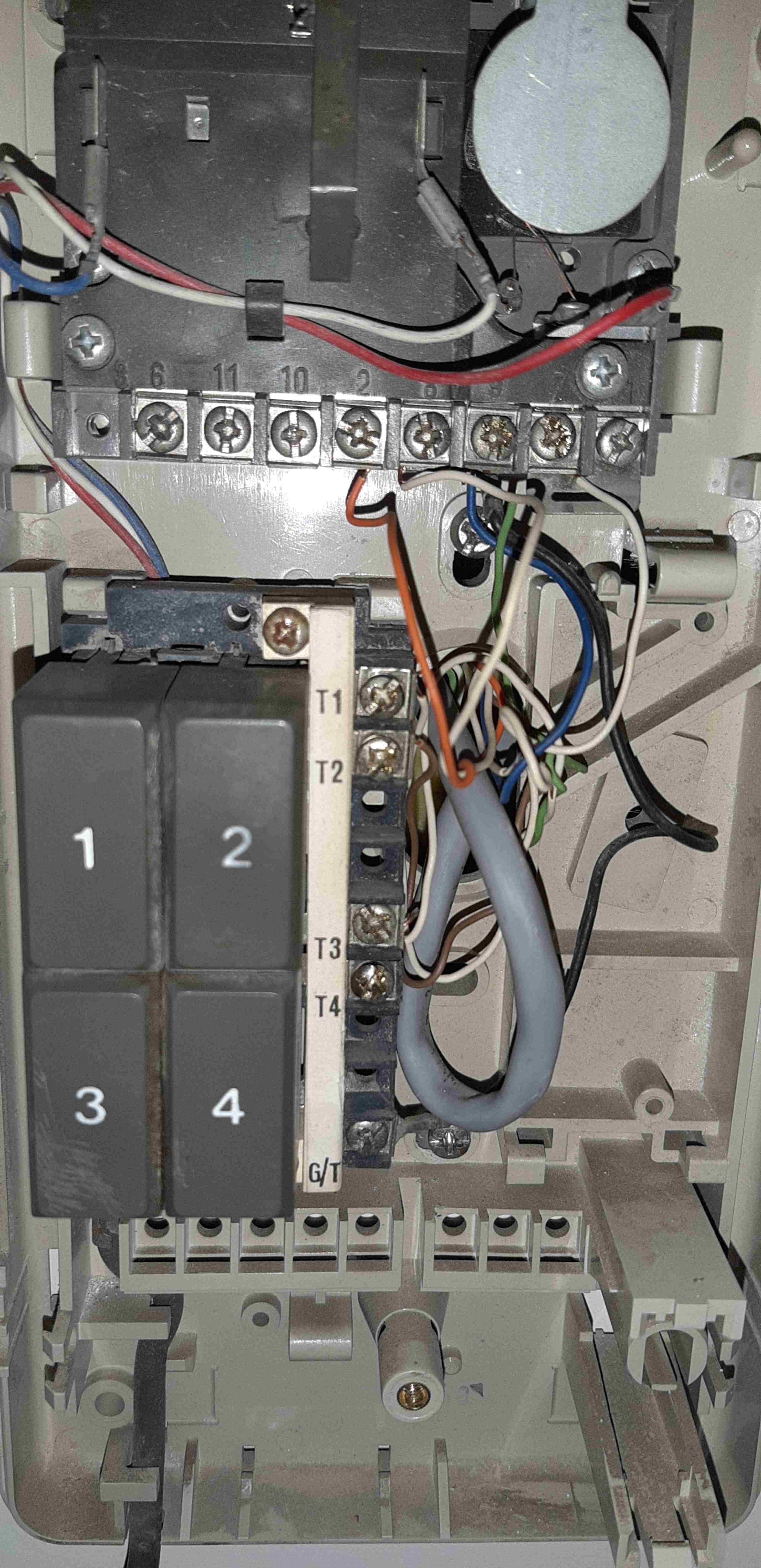

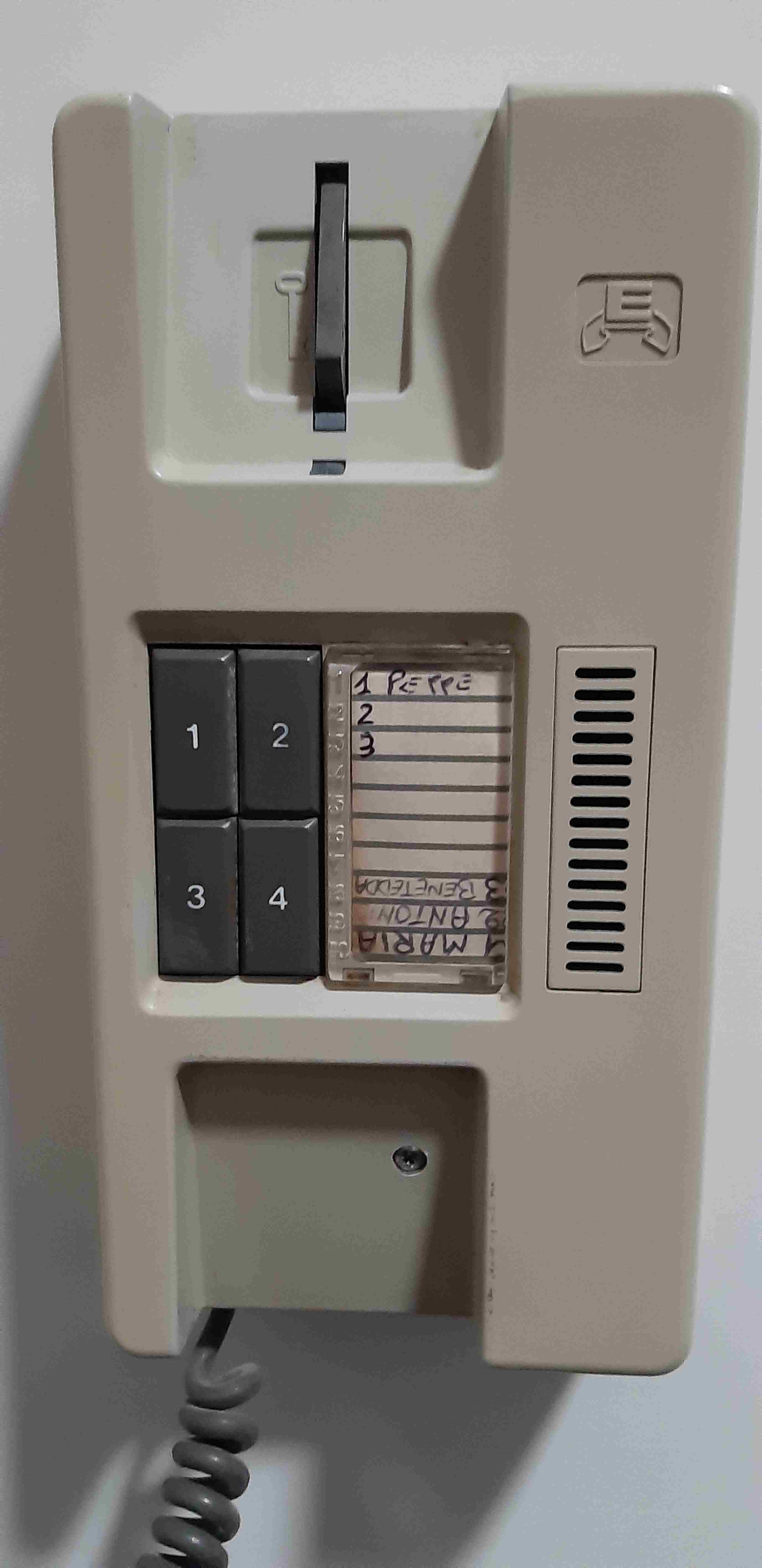

Pianman Inserito: 11 maggio 2023 Segnala Inserito: 11 maggio 2023 Buonasera, volevo chiedere se era possibile sostituire un vecchio urmet 930 usato come intercomunicante con un 1130/16 in allegato le foto dei collegamenti. Nel caso fosse possibile mi spiegate i collegamenti? Grazie.
Pianman Inserita: 15 maggio 2023 Autore Segnala Inserita: 15 maggio 2023 Buonasera, in altre discussioni ho letto che 1130/1 è compatibile, oggi ho provato a fare i collegamenti, ma quando premevo il tasto cornetta suonava il ronzatore. Qualcuno può darmi una mano?
soltec Inserita: 15 maggio 2023 Segnala Inserita: 15 maggio 2023 Non credo possa essere compatibile. Nel vecchio citofono si usa il morsetto 8 che nel nuovo non c'è. Quel morsetto serve a collegare il ronzatore a citofono chiuso e a scollegare a citofono aperto. Funzionalità non più presente nel 1130/16. Purtroppo i meccanici non li fanno più.
Pianman Inserita: 16 maggio 2023 Autore Segnala Inserita: 16 maggio 2023 21 ore fa, soltec ha scritto: Non credo possa essere compatibile. Nel vecchio citofono si usa il morsetto 8 che nel nuovo non c'è. Quel morsetto serve a collegare il ronzatore a citofono chiuso e a scollegare a citofono aperto. Funzionalità non più presente nel 1130/16. Purtroppo i meccanici non li fanno più. Grazie mille soltec, ho risolto con un vecchio 1130/1 ho fatto stessi collegamenti del 930, ho aggiunto solo il ponte tra pin 1 e 7 che il 930 ha di suo, e naturalmente ho aggiunto i 3 tasti. Unico difetto se si preme il pulsante cornetta suona il ronzatore, per il resto tutto ok.
soltec Inserita: 16 maggio 2023 Segnala Inserita: 16 maggio 2023 1 ora fa, Pianman ha scritto: Grazie mille soltec, ho risolto con un vecchio 1130/1 ho fatto stessi collegamenti del 930, ho aggiunto solo il ponte tra pin 1 e 7 che il 930 ha di suo, e naturalmente ho aggiunto i 3 tasti. Unico difetto se si preme il pulsante cornetta suona il ronzatore, per il resto tutto ok. 1130/1 è identico a quello che avevi come meccanica e come morsetti. Deve funzionare come il tuo di prima. Non è che hai lasciato i ponti che ha di default 6-10-11?
Pianman Inserita: 17 maggio 2023 Autore Segnala Inserita: 17 maggio 2023 22 ore fa, soltec ha scritto: 1130/1 è identico a quello che avevi come meccanica e come morsetti. Deve funzionare come il tuo di prima. Non è che hai lasciato i ponti che ha di default 6-10-11? Si, vanno tolti?
soltec Inserita: 17 maggio 2023 Segnala Inserita: 17 maggio 2023 50 minuti fa, Pianman ha scritto: Si, vanno tolti? Certo. Sul tuo non li hai...
Pianman Inserita: 17 maggio 2023 Autore Segnala Inserita: 17 maggio 2023 1 ora fa, soltec ha scritto: Certo. Sul tuo non li hai... Grazie tolti difetto scomparso.
Pianman Inserita: 25 maggio 2023 Autore Segnala Inserita: 25 maggio 2023 Il 17/5/2023 alle 20:35 , soltec ha scritto: Certo. Sul tuo non li hai... Buonasera soltec, sul forum ho trovato una discussione in cui proponevi una modifica all'urmet 1130/16 con condensatore o diodo in caso di centralino, questa modifica potrebbe andare bene in caso di sostituzione del 930 ad uso intercomunicante?
soltec Inserita: 25 maggio 2023 Segnala Inserita: 25 maggio 2023 Salve. Non so, non ho mai provato.Forse si.
Pianman Inserita: 31 maggio 2023 Autore Segnala Inserita: 31 maggio 2023 Il 26/5/2023 alle 01:10 , soltec ha scritto: Salve. Non so, non ho mai provato.Forse si. Soltec grazie mille, ti confermo che entrambe le modifiche sia con condensatore che diodo funzionano su 1130/16 come intercomunicante. Naturalmente bisogna aggiungere il ponte tra 1 e CA (vecchio pin 7).
soltec Inserita: 31 maggio 2023 Segnala Inserita: 31 maggio 2023 4 ore fa, Pianman ha scritto: Soltec grazie mille, ti confermo che entrambe le modifiche sia con condensatore che diodo funzionano su 1130/16 come intercomunicante. Naturalmente bisogna aggiungere il ponte tra 1 e CA (vecchio pin 7). Puoi mettere una foto in cui si vedono i collegamenti?
Pianman Inserita: 31 maggio 2023 Autore Segnala Inserita: 31 maggio 2023 1 ora fa, soltec ha scritto: Puoi mettere una foto in cui si vedono i collegamenti? appena installo effettuo foto dei collegamenti
