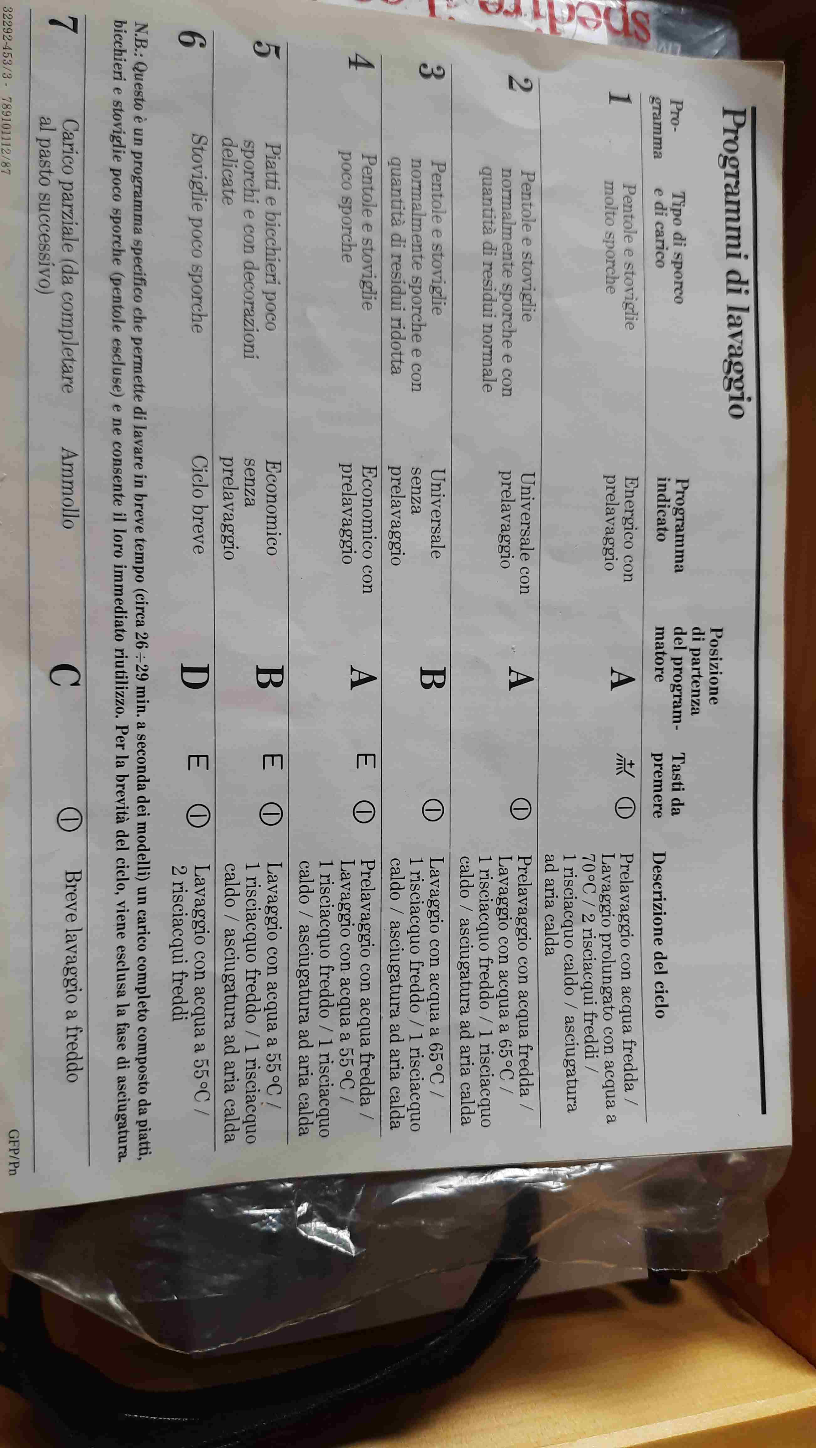

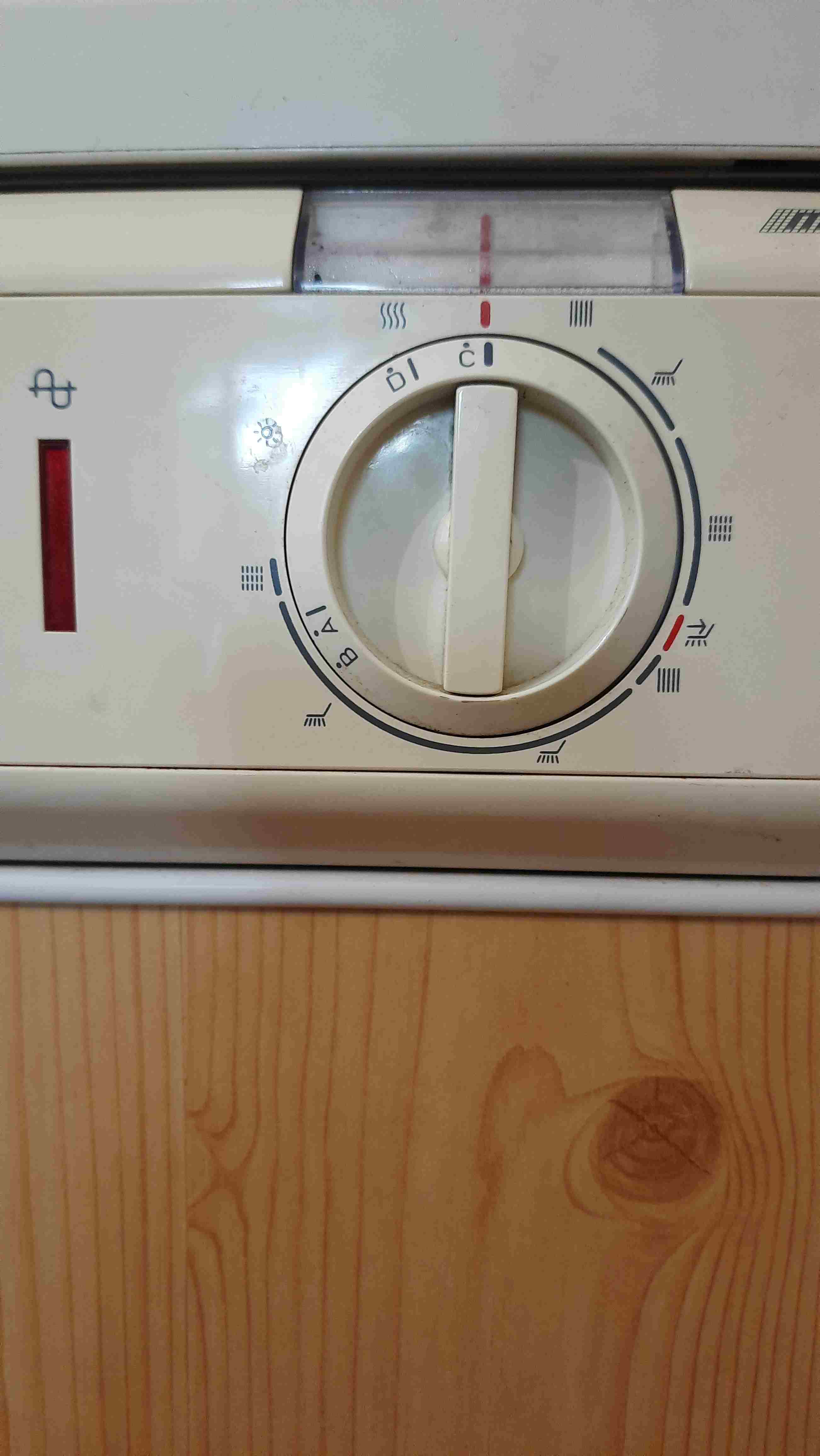

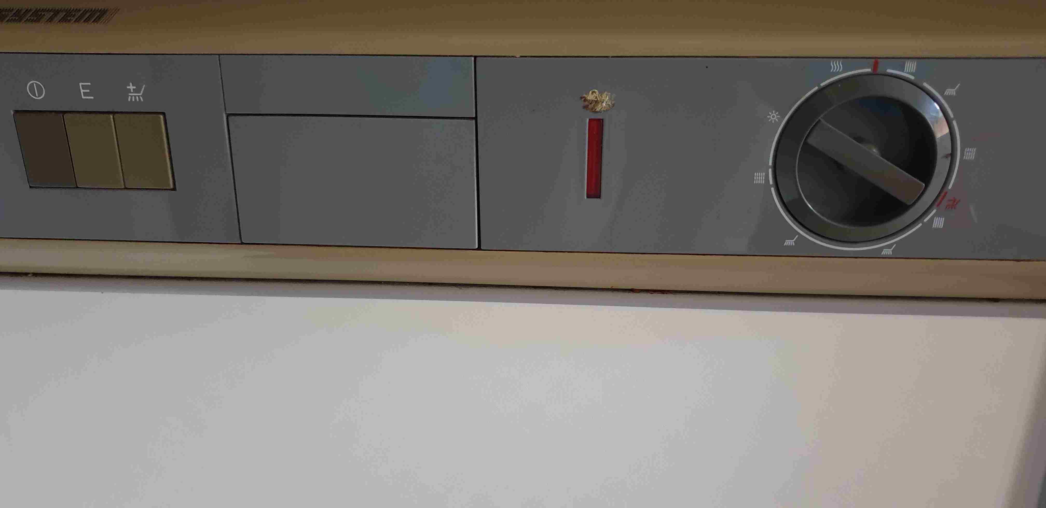

Manopola:Serigrafia cancellata REX RG165 SAVING SYSTEM
Ciao a tutti. Avreste una foto della manopola lavastoviglie Saving System REX RG 165. I segni si sono cancellati e ho serie difficoltà ad impostare i programmi.
Grazie per l'interessamento che presterete alla mia richiesta.
Mariuccia16839709054834664096854892298959.thumb.jpg.2d49ad765a711c984470d519d5c93092.jpg
Ciao
Se non sbaglio quando si giunge su una lettera del programma si sente uno scatto più deciso. Segna questi punti e invia nuovamente la foto
  • 3 months later...
Ciao, ho la stessa lavastoviglie, ti allego foto della monopola e della tabella programmi.
Spero sia utile
