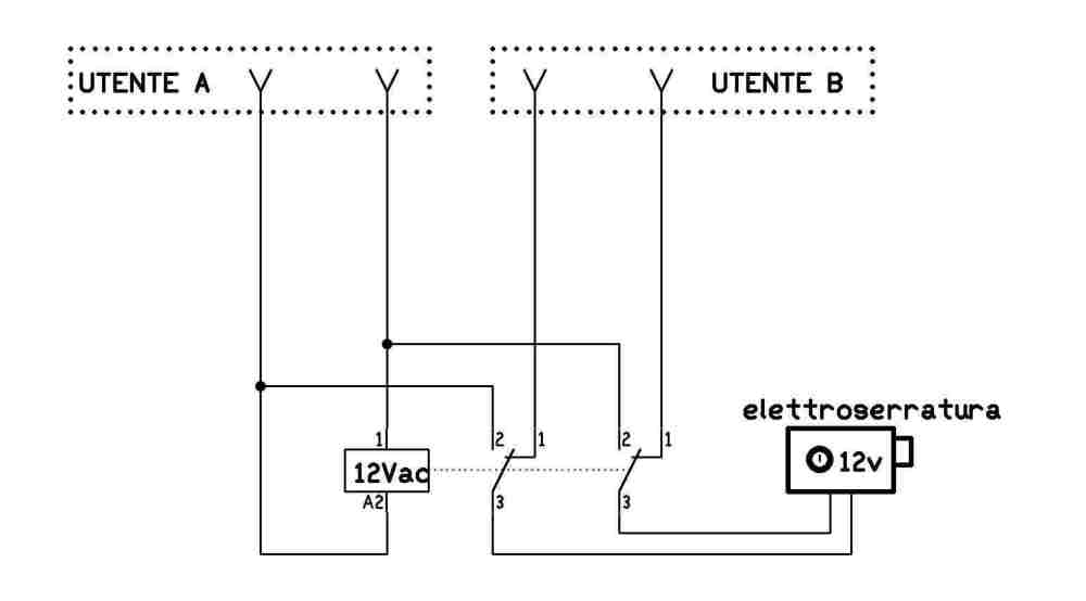

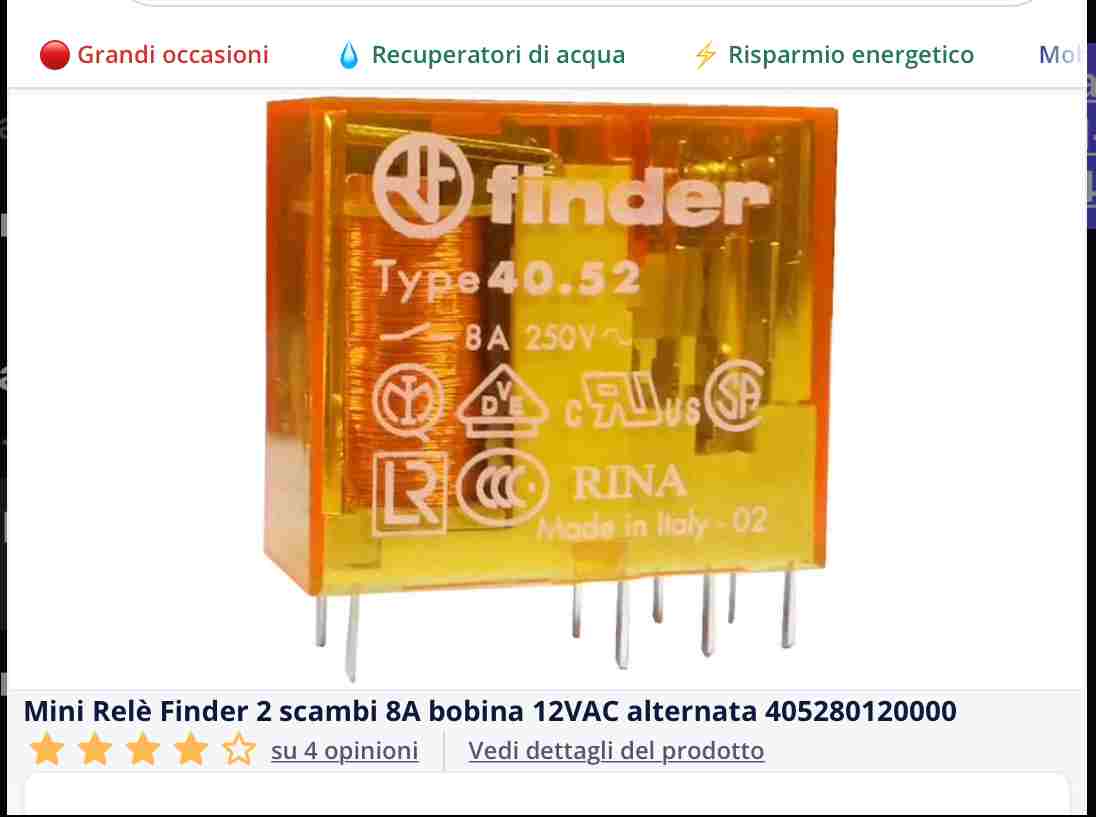

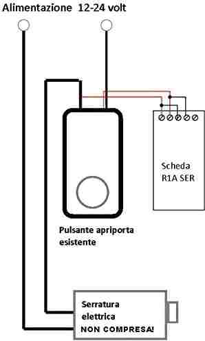

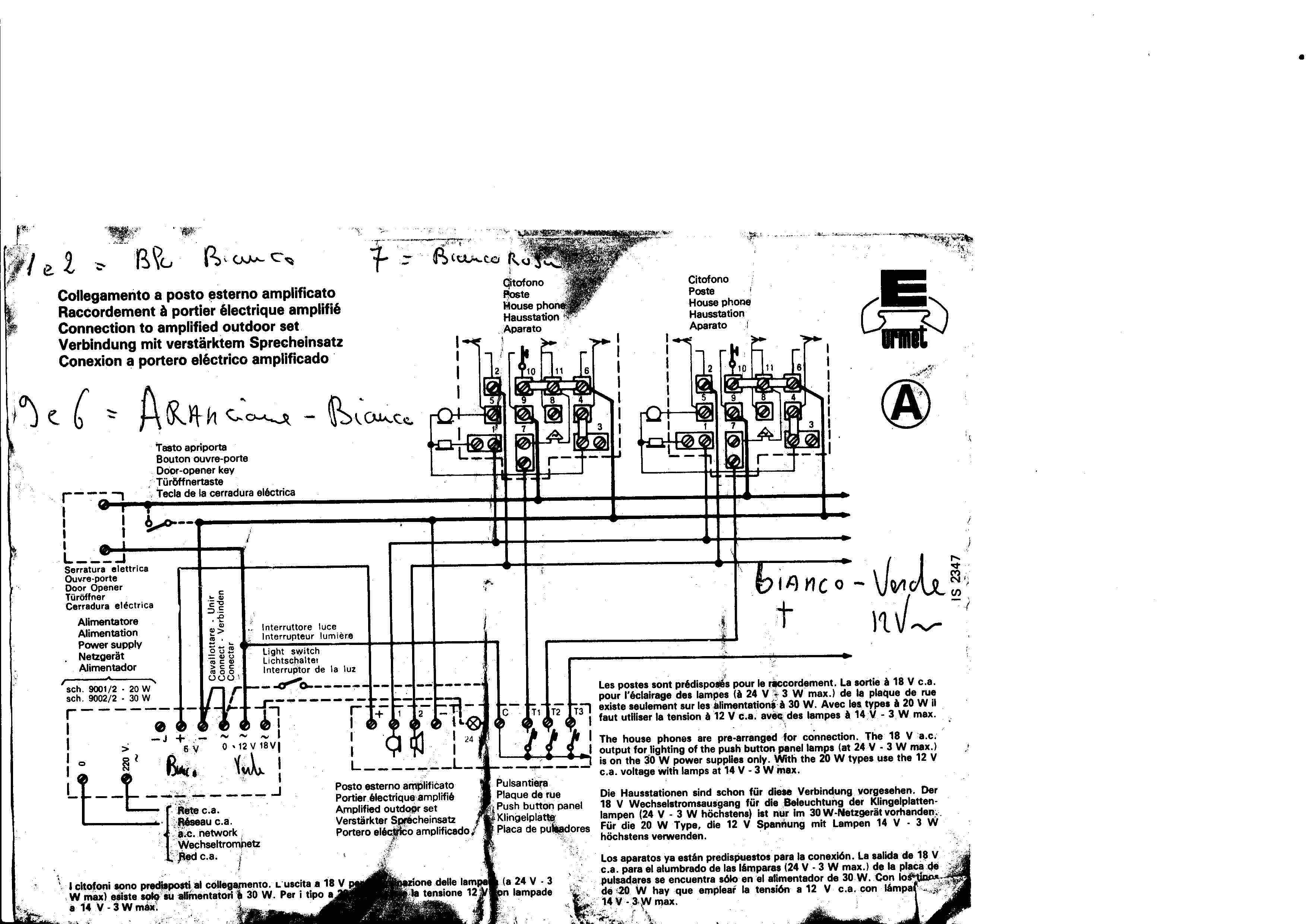

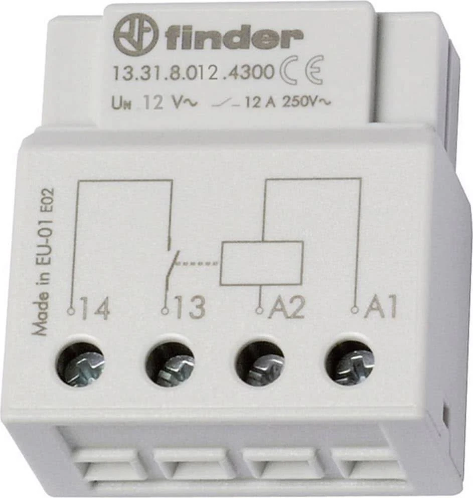

Stefano21071982 Inserito: 14 maggio 2023 Segnala Inserito: 14 maggio 2023 Buonasera, mi sono appena iscritto alla comunity per cercare di risolvere un problema al mio vecchio citofono Urmet 730, l'impianto è molto datato ma l'alimentatore sempre della Urmet è nuovo, il problema è il fastidioso rumore di alternata proveniente dalle cornette dei citofoni, in entrambe visto che ne ho 1 su 2 piani differenti dell'abitazione, i citofoni sono entrambi 730, per il resto impianto, apri porta, ronzatore ecc funziona tutto nel modo corretto,volevo provare a chiedervi quali eventuali prove potrei fare per capire il problema, se di collegamenti, il ronzio lo avverto su entrambe le cornette ed è sempre costante di sottofondo, anche se non eccessivamente forte mi piacerebbe riuscirlo a risolvere, grazie a tutti in anticipo.
Roberto Garoscio Inserita: 15 maggio 2023 Segnala Inserita: 15 maggio 2023 Il rumore c’è sempre stato o è subentrato da poco? Lo si sente anche fuori?
Stefano21071982 Inserita: 15 maggio 2023 Autore Segnala Inserita: 15 maggio 2023 (modificato) Grazie Roberto, il rumore c'è sempre stato, anche se non fortissimo da comunque fastidio in conversazione, oggi ho fatto alcune prove ed ho notato che se scollego dal 12V alternato dell'alimentatore il collegamento della serratura, tutto funziona perfettamente e leggevo un post di un'altro utente a cui era successa la medesima cosa mi pare, avendo poi diviso alimentazione serratura e parte vocale, era un posto vecchio mi sembra. Modificato: 15 maggio 2023 da Stefano21071982
Roberto Garoscio Inserita: 15 maggio 2023 Segnala Inserita: 15 maggio 2023 Infatti, probabilmente rientra dalla serratura, prova a collegare un mini relè a 12Vac al posto della serratura, il ronzio dovrebbe cessare. Se funziona non fai altro che utilizzare i due C e NO del relè per portare il 12Vac alla serratura quando premi il tasto.
Stefano21071982 Inserita: 15 maggio 2023 Autore Segnala Inserita: 15 maggio 2023 Grazie, provo questa soluzione, per caso mi sapresti consigliare qualche mini relè che potrebbe fare al mio caso, potresti gentilmente spiegarmi i collegamenti da eseguire?
Stefano21071982 Inserita: 15 maggio 2023 Autore Segnala Inserita: 15 maggio 2023 (modificato) Potrebbe fare al caso mio secondo te ? Finder 260380120000 - Teleruttore per scatola 12 VAC 1 NO/1 NC 10 A Finder - Relè di commutazione incasso 13.31.8.012.4300 1 NA 12 V/AC 12 a Modificato: 15 maggio 2023 da Stefano21071982
Roberto Garoscio Inserita: 15 maggio 2023 Segnala Inserita: 15 maggio 2023 (modificato) La foto non si vede, in ogni caso è meglio a doppio scambio tipo questo in foto, prima però devi fare la prova con la serratura scollegata. Modificato: 15 maggio 2023 da Roberto Garoscio
Stefano21071982 Inserita: 15 maggio 2023 Autore Segnala Inserita: 15 maggio 2023 Grazie, be certamente farei la prova collegandolo direttamente senza serratura, potresti indicarmi gentilmente il collegamento che dovrei fare?
Roberto Garoscio Inserita: 15 maggio 2023 Segnala Inserita: 15 maggio 2023 Prima di procurarti il relè devi assicurarti che togliendo la serratura non ronzi più altrimenti è inutile metterlo. Stacca i fili che vanno alla serratura e ascolta se la fonica è pulita, se lo è poi ti spiego come fare.
Stefano21071982 Inserita: 15 maggio 2023 Autore Segnala Inserita: 15 maggio 2023 Scusami, leggendo il tuo precedente messaggio avevo capito di provare a collegare il mini relè al posto della serratura, è stato un errore tuo nello scrivere immagino ? giusto
Roberto Garoscio Inserita: 15 maggio 2023 Segnala Inserita: 15 maggio 2023 (modificato) Si hai ragione hai capito bene, non ricordavo che la prova dello scollegamento della serratura lo avevi già fatto. Procurati il relè e collega i fili sulla bobina al posto della serratura, se non ronza più, gli stessi fili che sono sulla bobina li porti ai due NO (2), indi dai due C (3) vai alla serratura. In pratica collega come l’utente A, il B non considerarlo Modificato: 15 maggio 2023 da Roberto Garoscio
Stefano21071982 Inserita: 16 maggio 2023 Autore Segnala Inserita: 16 maggio 2023 Grazie Roberto ma ho trovato il vero colpevole del rumore, avevo inserito un relè radiofrequenze con telecomando in uno dei 2 citofoni per poter aprire la porta con il suo telecomando ed è proprio lui a crearmi il disturbo, scollegando il 12V della serratura neppure il relè veniva alimentato, ecco il motivo per cui il rumore non era più presente, ma invece di essere la serratura come pensavo è il relè inserito nel citofono, ora vorrei installarlo in una zona che non crei questo disturbo, ma non so come efettuare il collegamento, dato che vicino alla serratura oo alimentatore citofono non ho tasti apertura serratura, posto lo schema da farvi capire meglio.
Roberto Garoscio Inserita: 16 maggio 2023 Segnala Inserita: 16 maggio 2023 Praticamente hai alimentato il relè con la tensione che si viene a trovare ai capi del pulsante apriporta grazie il passaggio di corrente che attraversa la bobina della serratura, altro che ronzare... Il relè lo devi alimentare collegandolo al pulsante sul filo che porta il 0~ e sulla serratura al filo che porta il 12~, così non ronza più di certo.
Stefano21071982 Inserita: 16 maggio 2023 Autore Segnala Inserita: 16 maggio 2023 (modificato) Grazie, il problema è che non ho un pulsante apri porta gia presente come nello schema inviato, nel mio impianto la serratura è comandata solmente dal tasto presente sul citofono, come potrei risolvere il problema? Allego lo schema del mio impianto Modificato: 16 maggio 2023 da Stefano21071982
Roberto Garoscio Inserita: 16 maggio 2023 Segnala Inserita: 16 maggio 2023 (modificato) Nella cornetta che contiene il relè hai un filo in più che arriva all’alimentatore? Se si risolvi collegandoci il relè fino al 12~ dell’alimentatore. Altrimenti sposti il relè (visto che è radio) nella pulsantiera esterna Modificato: 16 maggio 2023 da Roberto Garoscio
Stefano21071982 Inserita: 16 maggio 2023 Autore Segnala Inserita: 16 maggio 2023 (modificato) No, purtroppo non mi arriva un filo aggiuntivo alla cornetta, infatti avevo già pensato di spostarlo, ma se lo spostassi nell'armadio dove ho l'alimentatore come lo dovrei collegare? dovrei sempre arrivare alla pulsantiera esterna con un filo? oppure riuscirei a far tutto dall'alimentatore Modificato: 16 maggio 2023 da Stefano21071982
Roberto Garoscio Inserita: 17 maggio 2023 Segnala Inserita: 17 maggio 2023 8 ore fa, Stefano21071982 ha scritto: ma se lo spostassi nell'armadio dove ho l'alimentatore come lo dovrei collegare? Come fosse il pulsante apriporta dello schema, alimentandolo direttamente dall’alimentatore su 0~ e 12~.
Stefano21071982 Inserita: 17 maggio 2023 Autore Segnala Inserita: 17 maggio 2023 Grazie, oggi provo e vi faccio sapere
Stefano21071982 Inserita: 17 maggio 2023 Autore Segnala Inserita: 17 maggio 2023 Collegato il relè direttamente su alimentatore citofono, su 0~ e filo arancione serratura, grazie mille per l'aiuto.
