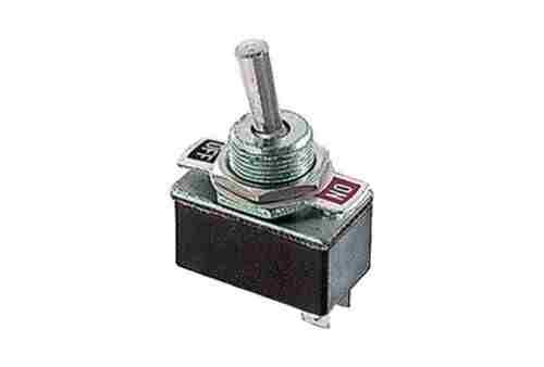

teonet2006 Inserito: 16 maggio 2023 Segnala Inserito: 16 maggio 2023 Ciao, devo applicare un interruttore ad una luce stroboscopica da 1500 w (non a led). Va bene anche un interruttore unipolare oppure è consigliabile un bipolare? Queste le caratteristiche della strobo PROEL PLST15H Strobo 1500W Alimentazione : 230V 50Hz - 120V 60Hz Attacco lampada : CAP15.814.7 Codice lampada : PLLPX0P15 Tipo lampada : XOP15 Philips Grazie
mrgianfranco Inserita: 16 maggio 2023 Segnala Inserita: 16 maggio 2023 1 ora fa, teonet2006 ha scritto: Va bene anche un interruttore unipolare Salve dove va installato questo strobo?. per interruttore intendi il classico frutto oppure un interruttore automatico da quadro tipo magnetotermico? nel primo caso opterei per un bipolare da 16A, almeno per la portata un pò più grande
teonet2006 Inserita: 16 maggio 2023 Autore Segnala Inserita: 16 maggio 2023 E' una strobo che, durante le serate dance, attiverei all'occorrenza. Pensavo, addirittura, ad un interruttore a pedale.
Domenico Maschio Inserita: 16 maggio 2023 Segnala Inserita: 16 maggio 2023 Un normale interruttore monopolare messo nel quadro ,che stacchi la fase ovviamente. Io da ragazzo , tecnico in alcune discoteche facevo dei quadri con interruttori a levetta. tipo questo
teonet2006 Inserita: 16 maggio 2023 Autore Segnala Inserita: 16 maggio 2023 Scusa l'ignoranza Domenico, ma con un interruttore unipolare già montato sul cavo, quindi spina > interruttore> presa > strobo, come faccio a capire qual è la fase, considerato che parliamo di corrente alternata? Io arrivo nella sala, monto le luci, collego il tutto alla presa (al muro) e inizia la festa.
del_user_155042 Inserita: 19 maggio 2023 Segnala Inserita: 19 maggio 2023 Quote Pensavo, addirittura, ad un interruttore a pedale. perchè nelle mani hai i bicchieri ? 🙃 Quote come faccio a capire qual è la fase, considerato che parliamo di corrente alternata? non devi capirlo , quando pianti la spina del aspirapolvere lo sai qual è la fase , e il frigo , la lavatrice , la televisione , Quote Io arrivo nella sala, monto le luci, collego il tutto alla presa (al muro) sarebbe meglio se interompi due poli , ma non cambia niente anche se interrompi un solo polo ,, Comunqe quando Quote inizia la festa. chiamaci ...
del_user_233069 Inserita: 19 maggio 2023 Segnala Inserita: 19 maggio 2023 On 5/16/2023 at 11:11 PM, teonet2006 said: Scusa l'ignoranza Domenico, ma con un interruttore unipolare già montato sul cavo, quindi spina > interruttore> presa > strobo, come faccio a capire qual è la fase, considerato che parliamo di corrente alternata? Ti sei risposto da solo 😉. Essendo la spina “reversibile” non ha certezza, con l’unipolare, di interrompere la fase, per cui userei il bipolare. Let’s the party started 👍🏻
del_user_155042 Inserita: 19 maggio 2023 Segnala Inserita: 19 maggio 2023 (modificato) perche deve essere la certezza di interrompere la fase in un interruttore volante ,con spina reversibile di un apparecchio mobile ? per quale motivo ? Modificato: 19 maggio 2023 da bypass
Domenico Maschio Inserita: 19 maggio 2023 Segnala Inserita: 19 maggio 2023 Il motivo è per non far arrivare la fase fissa all'utilizzatore ,ma nel caso di impianto volante con spina è chiaro che non puoi garantirlo , quindi non importa . Ciao
del_user_233069 Inserita: 19 maggio 2023 Segnala Inserita: 19 maggio 2023 (modificato) 33 minutes ago, bypass said: perche deve essere la certezza di interrompere la fase in un interruttore volante ,con spina reversibile di un apparecchio mobile ? per quale motivo ? In linea di principio (cei 64/8 art. 465.1.2) dovresti interrompere la fase (L’interruttore mi insegni é un dispositivo di comando funzionale). É un apparecchio mobile , d’accordo, ma usando una spina reversibile non hai contezza di interrompere appunto la fase oppure no. Non essendo casa sua, ma un luogo di intrattenimento, io utilizzerei il bipolare. Modificato: 19 maggio 2023 da desperado74
del_user_155042 Inserita: 19 maggio 2023 Segnala Inserita: 19 maggio 2023 (modificato) Quote In linea di principio (cei 64/8 art. 465.1.2) dovresti interrompere la fase (L’interruttore mi insegni é un dispositivo di comando funzionale) leggila bene 😀 465.1.2 I dispositivi di comando funzionale non devono necessariamente interrompere tutti i conduttori attivi di un circuito. Modificato: 19 maggio 2023 da bypass
del_user_233069 Inserita: 19 maggio 2023 Segnala Inserita: 19 maggio 2023 (modificato) 18 minutes ago, bypass said: leggila bene 😀 465.1.2 I dispositivi di comando funzionale non devono necessariamente interrompere tutti i conduttori attivi di un circuito. Leggila tutta… 465.1.2 I dispositivi di comando funzionale non devono necessariamente interrompere tutti i conduttori attivi di un circuito. “Un dispositivo di comando UNIPOLARE NON deve essere inserito sul conduttore di NEUTRO” Quindi essendo una spina reversibile con l’interruttore unipolare ti potresti ritrovare ad interrompere il neutro. Volendo approfondire, non so se lo sai, normativamente una spina FINO a 16A è considerata un dispositivo di comando funzionale “bipolare”. Quindi se NON MODIFICHI l’apparecchio utilizzatore esso è ovviamente a norma e anche se provvisto di sola spina la stessa funge da comando funzionale. Se invece tagli il cavo, seppur piccola, stai apportando una modifica , motivo per cui, per non ritrovarti nella condizione di avere uno strobo spento per interruzione del neutro anziché la fase, magari in un luogo di intrattenimento, io adotterei un bipolare. Modificato: 19 maggio 2023 da desperado74
del_user_155042 Inserita: 19 maggio 2023 Segnala Inserita: 19 maggio 2023 (modificato) Vedi le differenze tra sezionamento e comando e cos'è un conduttore attivo . Se no dobbiamo smontare tutti i finder 27.01 che sono installati in giro per l'Italia. e l'elenco di dispositivi così è lungo . ... Modificato: 19 maggio 2023 da bypass
Maurizio Colombi Inserita: 19 maggio 2023 Segnala Inserita: 19 maggio 2023 (modificato) 32 minuti fa, bypass ha scritto: dobbiamo smontare tutti i finder 27.01 E perchè mai? ah ah ah Modificato: 19 maggio 2023 da Maurizio Colombi
del_user_155042 Inserita: 19 maggio 2023 Segnala Inserita: 19 maggio 2023 Quote E perchè mai? ah ah ah perche hanno il comandano funzionale sul neutro 😁
Maurizio Colombi Inserita: 19 maggio 2023 Segnala Inserita: 19 maggio 2023 13 minuti fa, bypass ha scritto: perche hanno il comandano funzionale sul neutro Attenzione! Stai parlando con "il neutro ai pulsanti" in persona... ah ah ah
del_user_233069 Inserita: 20 maggio 2023 Segnala Inserita: 20 maggio 2023 (modificato) 8 ore fa, bypass ha scritto: Vedi le differenze tra sezionamento e comando e cos'è un conduttore attivo . Se no dobbiamo smontare tutti i finder 27.01 che sono installati in giro per l'Italia. e l'elenco di dispositivi così è lungo . ... Studia bene cosa sono i dispositivi di sezionamento protezione e comando funzionale e poi studia bene la differenza con i dispositivi AUSILIARI e gli articoli riguardate quest’ultimi tra cui rientrano i relé… il Relé é un dispositivo ausiliario, il contatto di uscita E’“il comando funzionale”. Il dispositivo ausiliario puoi pilotarlo col neutro, ma quando commuta, ovvero per dirla semplice, spegne l’apparecchio utilizzatore e/o circuito al quale é associato, questo apparecchio é spento per mancanza di fase. Studia bene lo schemino del Finder e vedi… quando la lampadina é spenta c’é fase ai capi oppure no…. inoltre rileggi bene l’articolo di cui sopra perché tradotto dice : DEVI INTERROMPERE tutti i conduttori attivi… il neutro é un conduttore attivo… quindi dovresti usare interruttori omnipolari. Ma se usi un unipolare puoi farlo a condizione che NON SIA INSERITO SUL NEUTRO, ERGO Devi interrompere la fase. Modificato: 20 maggio 2023 da Maurizio Colombi Uniformata la formattazione del testo.
Maurizio Colombi Inserita: 20 maggio 2023 Segnala Inserita: 20 maggio 2023 Come al solito ci stiamo confrontando su argomenti che non servono a nulla, solo per dimostrare la superiorità "normativa"... e non tecnica. Penso che sia giusto prevenire ulteriori sforamenti. DISCUSSIONE CHIUSA
