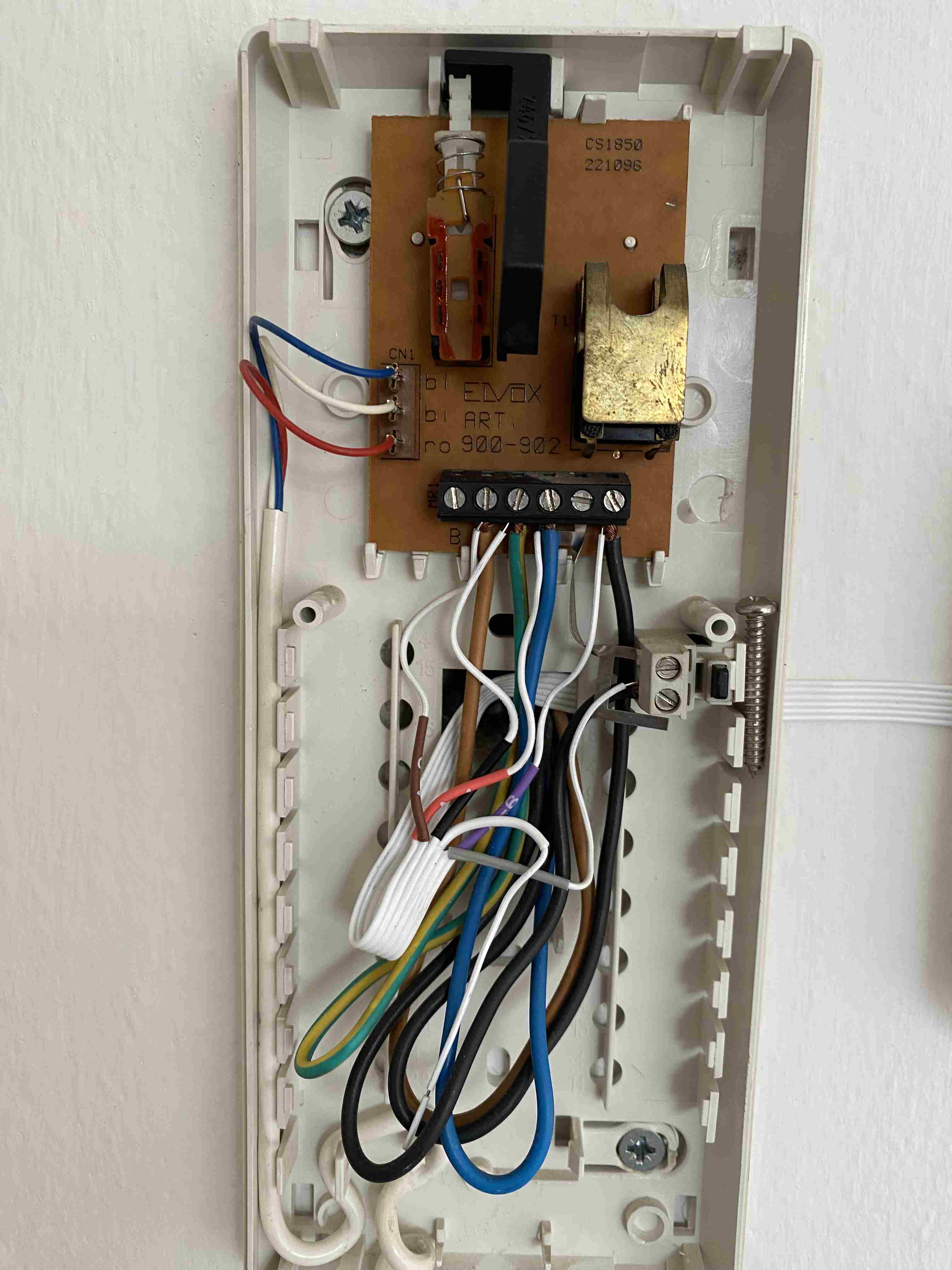

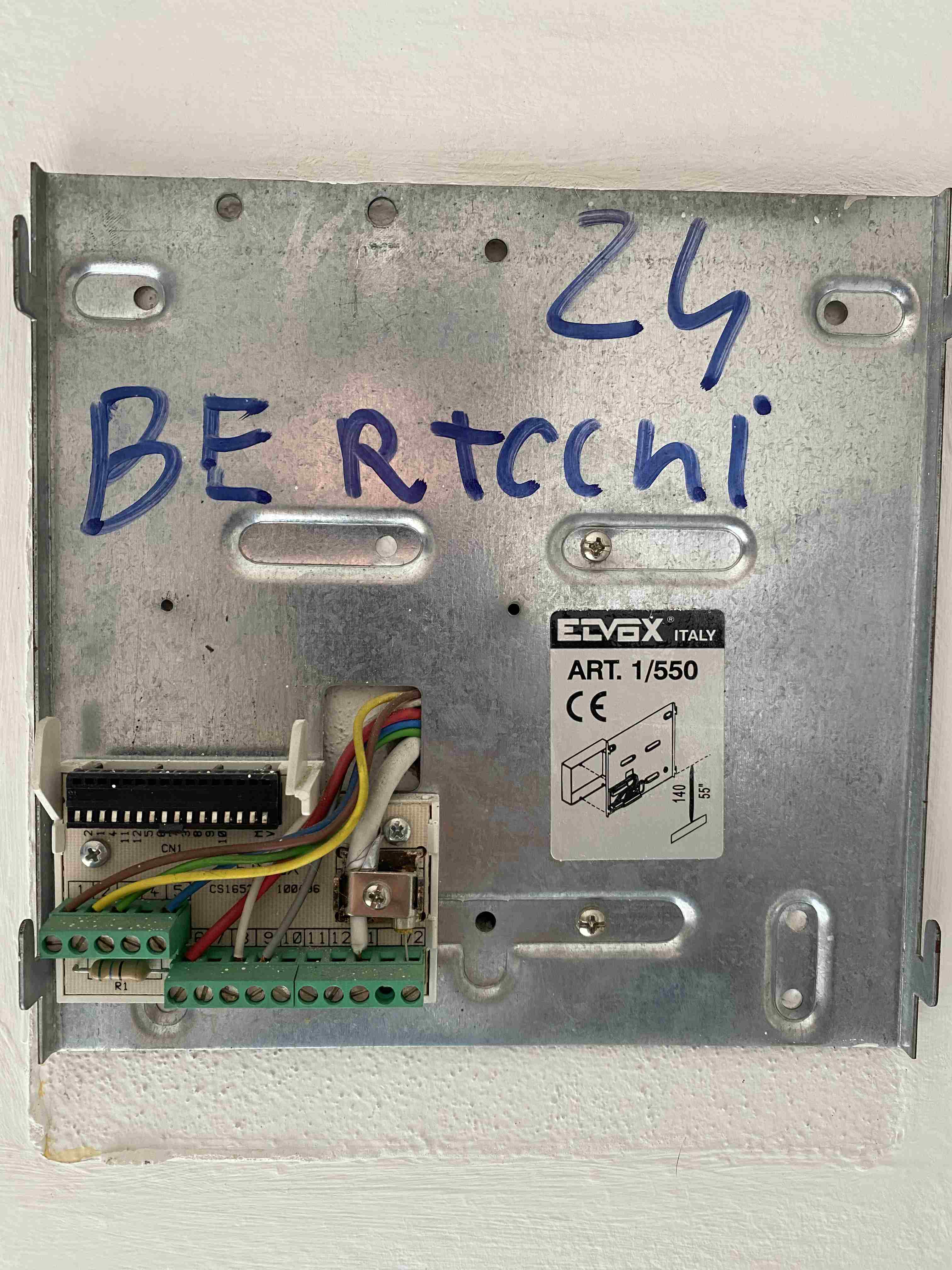

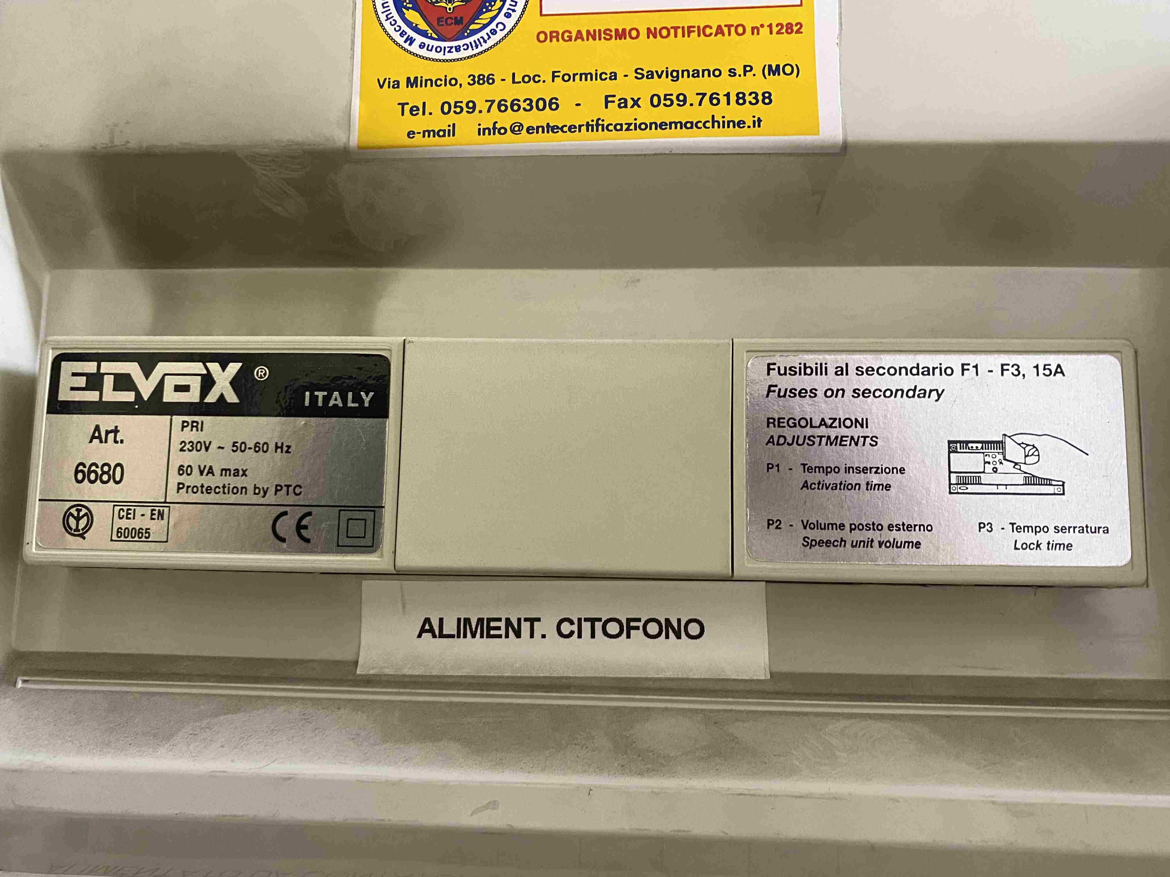

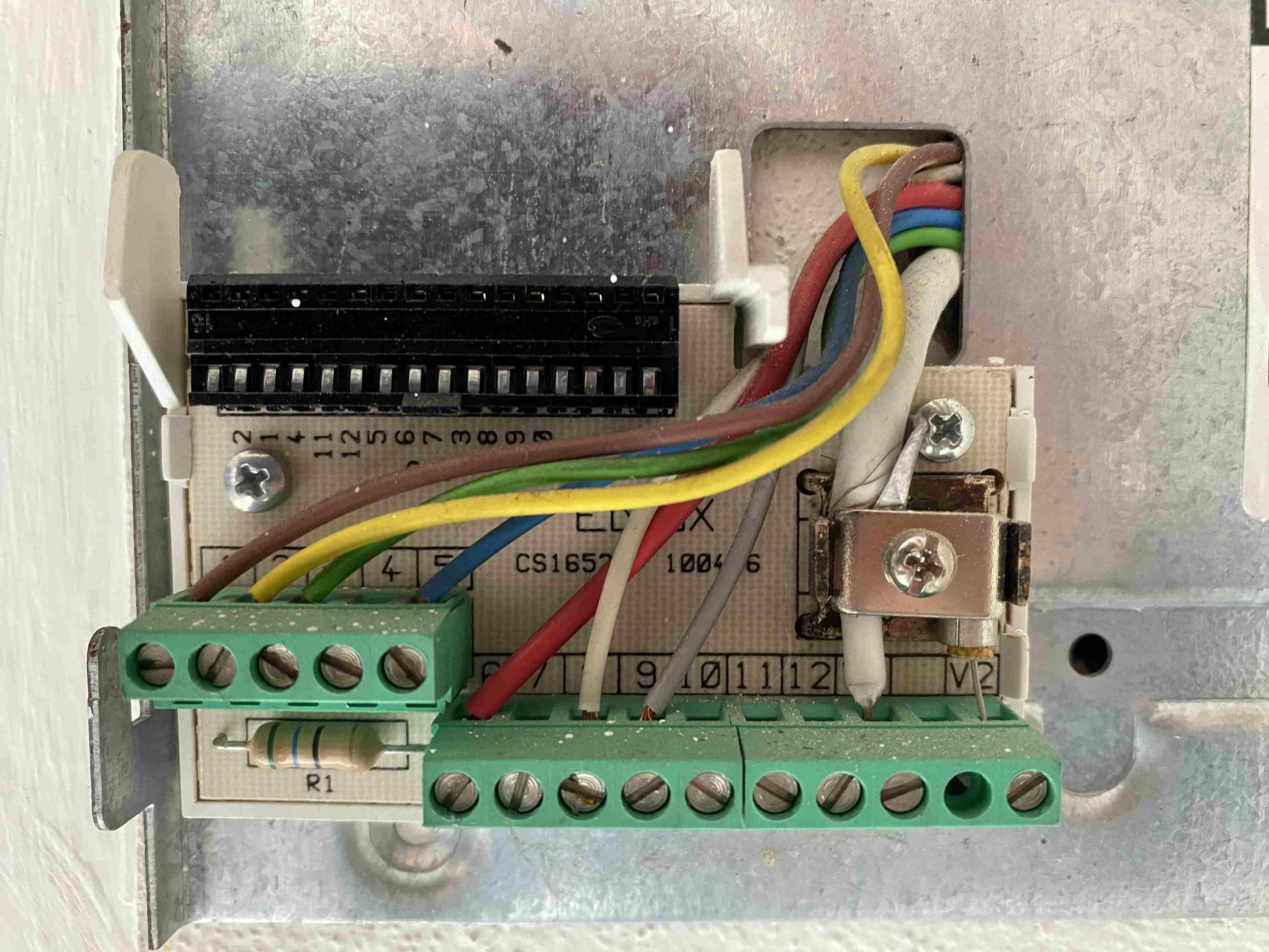

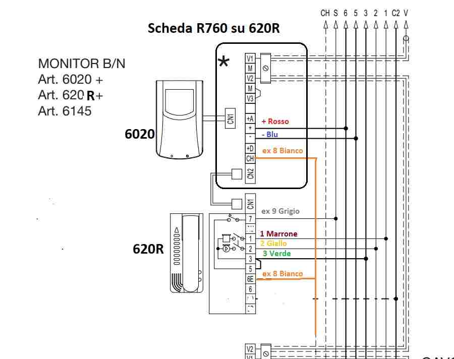

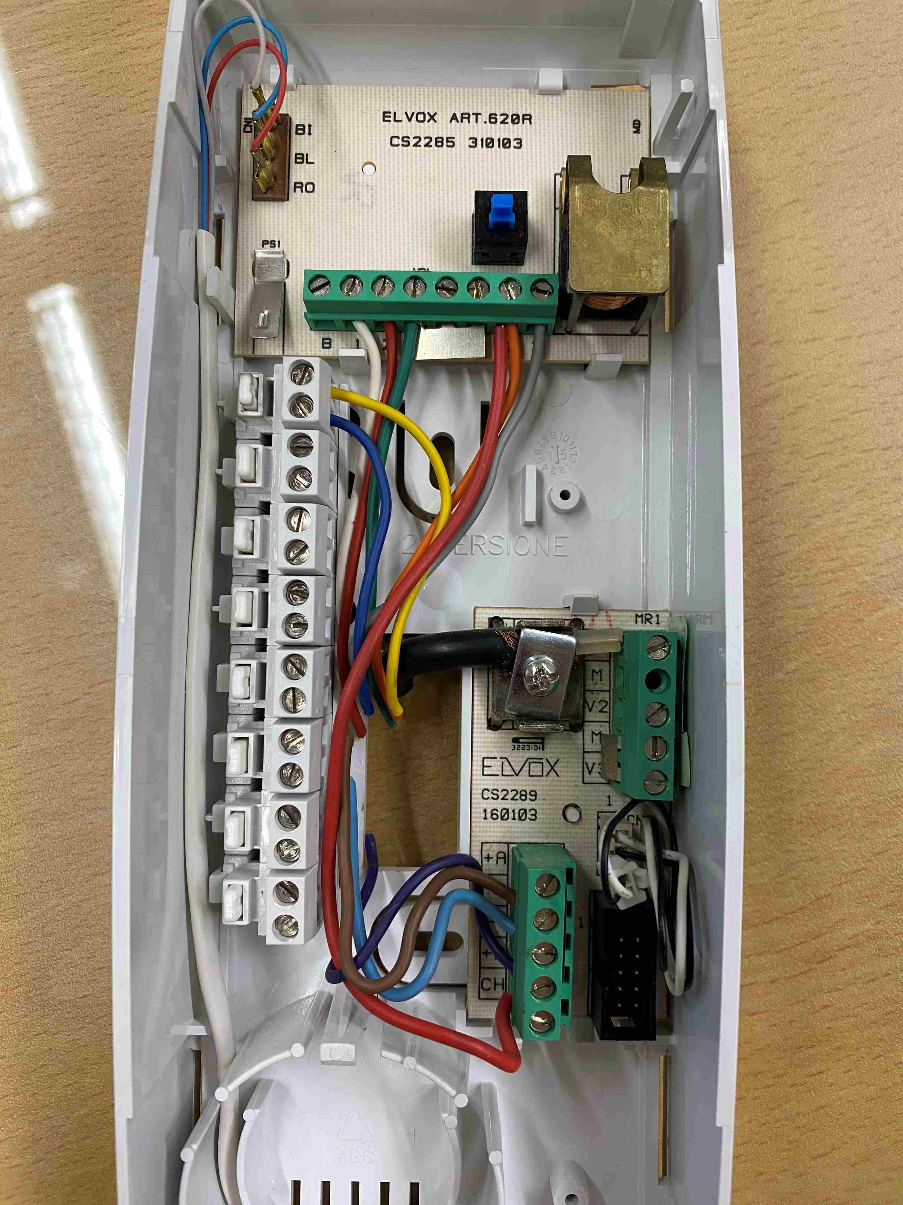

Roy81 Inserito: 16 maggio 2023 Segnala Inserito: 16 maggio 2023 Buonasera a tutti, seguendo i vostri consigli sono riuscito ad acquistare un monitor 6020+citofono 620R e staffa 6145 per cambiare il 5600 al piano inferiore del mio appartamento mentre un R209 per cambiare il 900-902 al piano superiore. Aspettando l’arrivo del materiale, stavo cercando gli schemi per i collegamenti e mentre l’R209 dovrebbe essere semplice da cambiare (numerazione uguale) per il 5600 ho capito che si tratta di una soluzione “adattata” ed infatti non trovo alcuno schema dedicato al mio caso. Chiedo a voi se qualcuno che ha fatto la sostituzione può condividermi uno schema specifico per il cambio del 5600 con i Petrarca sopra citati, grazie in anticipo.
ROBY 73 Inserita: 16 maggio 2023 Segnala Inserita: 16 maggio 2023 Ciao Roy81, 4 ore fa, Roy81 ha scritto: ..........Chiedo a voi se qualcuno che ha fatto la sostituzione può condividermi uno schema specifico per il cambio del 5600 con i Petrarca sopra citati, Per sicurezza, se riesci, posta la foto dei collegamenti della staffa del vecchio 5600 che vediamo il da farsi. Dicci anche l'articolo preciso (o meglio ancora posta la foto), dell'alimentatore dell'impianto.
Roy81 Inserita: 17 maggio 2023 Autore Segnala Inserita: 17 maggio 2023 Buongiorno Roby, intanto grazie per la disponibilità. Ti allego tutte le foto dei collegamenti dei citofoni attuali e dell'alimentatore condominiale. Per il 900-902 mi confermi che posso rispettare la numerazione attuale? Grazie ancora. Rosario
ROBY 73 Inserita: 17 maggio 2023 Segnala Inserita: 17 maggio 2023 11 ore fa, Roy81 ha scritto: Ti allego tutte le foto dei collegamenti dei citofoni attuali e dell'alimentatore condominiale. Ok, devo cercare un paio di vecchi manuali e più probabilmente "riaprire i cassetti della memoria" di circa una ventina d'anni e più fa. So che c'è un'altra discussione qui nel forum in merito perché l'ho seguita io, ma non mi ricordo più qual è e comunque non si vedrebbero le foto, lasciami un paio di giorni e se non vedi nulla, fammi un cenno in modo da ricordarmelo. 12 ore fa, Roy81 ha scritto: Per il 900-902 mi confermi che posso rispettare la numerazione attuale? Sì esatto!
Roy81 Inserita: 19 maggio 2023 Autore Segnala Inserita: 19 maggio 2023 Grazie @ROBY 73! non c'è fretta tranquillo, buon weekend.
Roy81 Inserita: 19 maggio 2023 Autore Segnala Inserita: 19 maggio 2023 Aggiungo, se può esserti di aiuto, la foto del 620R che mi è arrivato (con i vecchi fili tagliati dietro), ciao.
ROBY 73 Inserita: 19 maggio 2023 Segnala Inserita: 19 maggio 2023 (modificato) 12 ore fa, Roy81 ha scritto: Aggiungo, se può esserti di aiuto, la foto del 620R che mi è arrivato (con i vecchi fili tagliati dietro), Probabilmente non ho capito bene subito, ma quando hai scritto: Il 16/5/2023 alle 19:55 , Roy81 ha scritto: ..........sono riuscito ad acquistare un monitor 6020+citofono 620R e staffa 6145 per cambiare il 5600.......... Intendevi che sono usati? Giusto? Io pensavo fosse tutto nuovo, comunque non importa, il collegamento rimane sempre lo stesso che è questo: (Clicca sopra l'immagine o aprila in un'altra finestra / scheda del monitor per ingrandirla) Ho mantenuto gli stessi colori che hai nel vecchio 5600 tranne quello che va al morsetto 8 che corrisponde al filo della chiamata che ho raffigurato di colore arancione (capirai che bianco sul fondo bianco non si sarebbe visto) e che ora devi collegare sul morsetto 6 facendo un ponte con il CH della schedina com'è anche nel 620R che hai acquistato. Dopo di che il morsetto 9 che fa l'apertura del cancello sul 5600, devi metterlo nel morsetto 7 del 620R. Inoltre, mantieni il ponte tra i morsetti 3-4-5 con la lamella metallica Gli altri fili rimangono tutti uguali come da schema. Se vuoi ho ricavato lo schema dal manuale dell'alimentatore 6680 a pag. 6: https://www.vimar.com/irj/go/km/docs/z_catalogo/DOCUMENT/s6i_668_000_R06.35569.pdf dov'è raffigurato un citofono 6200 con chiamata Sound System, ma poi l'ho "trasformato" ad hoc per le tue esigenze Modificato: 19 maggio 2023 da ROBY 73
Roy81 Inserita: 27 maggio 2023 Autore Segnala Inserita: 27 maggio 2023 Effettuata connessione oggi, tutto perfetto! Grazie ancora @ROBY 73
ROBY 73 Inserita: 27 maggio 2023 Segnala Inserita: 27 maggio 2023 2 ore fa, Roy81 ha scritto: Effettuata connessione oggi, tutto perfetto! Ottimo così allora, ciao prego
