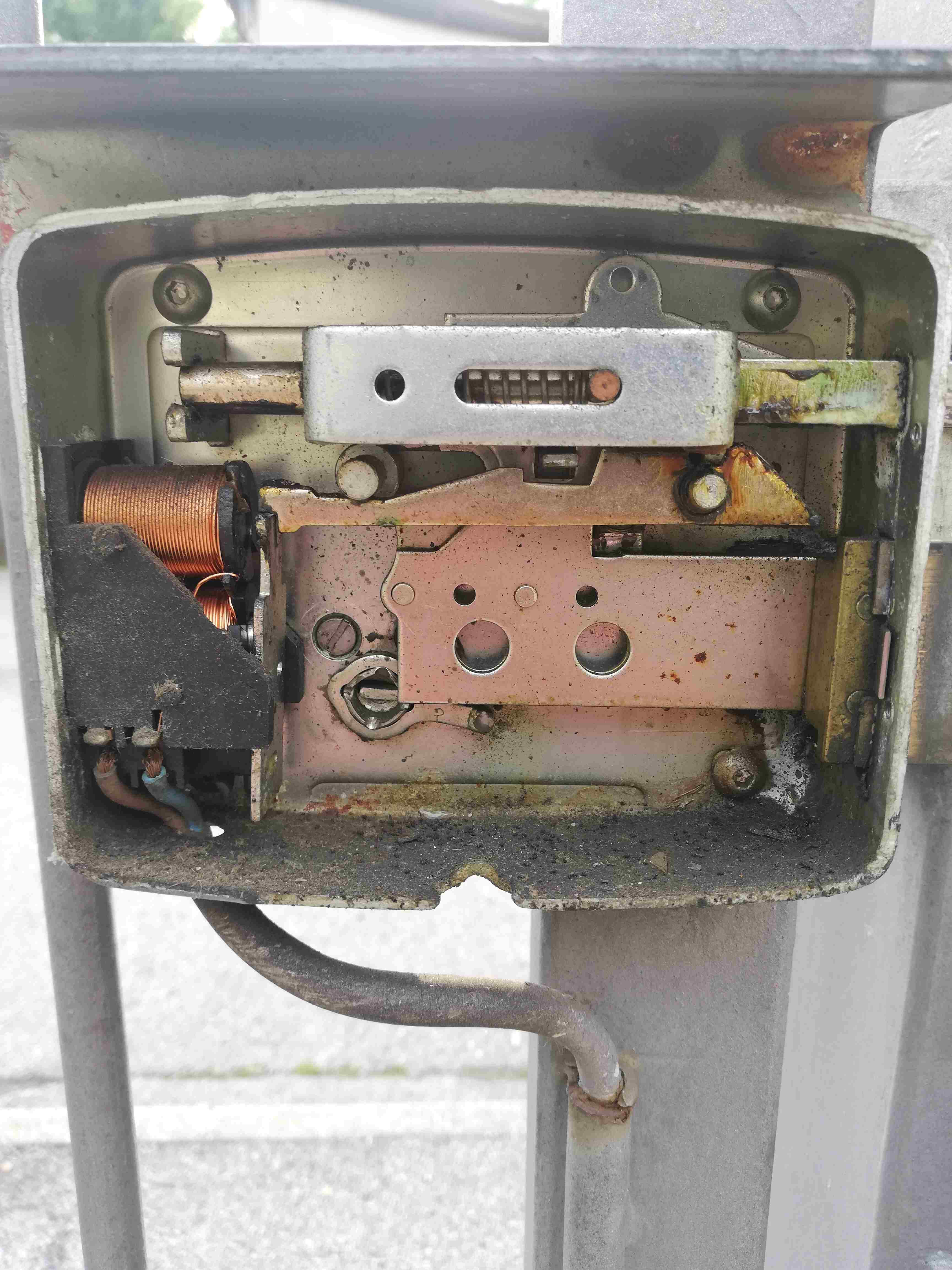

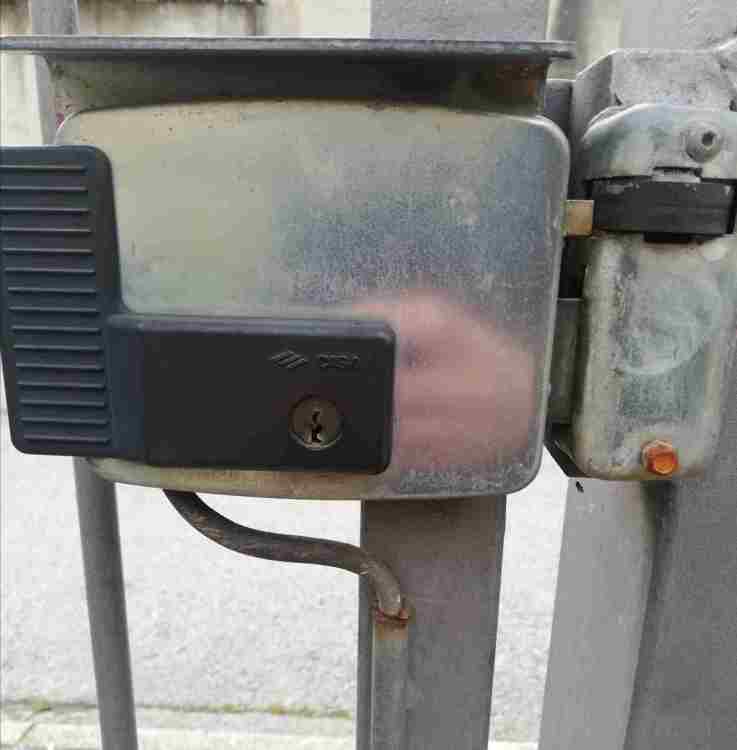

robi1 Inserito: 18 maggio 2023 Segnala Inserito: 18 maggio 2023 ciao a tutti, da un pò di tempo ho problemi con l'apertua del cancelletto dal citofono in casa. Succede alla prima apertura del mattino quando passa mia figlia prima di andare al lavoro. Quando suona il più delle volte, diciamo il 90% delle volte, se premo il pulsante di apertura il cancelletto non si apre. Ho provato a sostituire il citofono in casa ma non è cambiato nulla. Il citofono sul cancelletto l'ho sostituto 3-4 anni fa. Quali controlli posso fare? grazie
del_user_231807 Inserita: 18 maggio 2023 Segnala Inserita: 18 maggio 2023 (modificato) Ciao, quando si prova ad aprire, come dici la mattina, si sente un ronzio o qualcosa che che ti fa capire che arriva tensione all elettroserratura ? Modificato: 18 maggio 2023 da augustoelektrico
robi1 Inserita: 18 maggio 2023 Autore Segnala Inserita: 18 maggio 2023 ciao augustoelektrico, intendi dalla cornetta del citofono in casa? se intendi quello non ti so rispondere, non ci ho mai fatto caso. Ho provato ora e si sente un ronzio. Comunque domani mattina provo a sentire, poi ti aggiorno.
MAURO-6402 Inserita: 18 maggio 2023 Segnala Inserita: 18 maggio 2023 Ciao robi1, potesti postare la marca ,il modello del citofono e indicare se è condominiale o singolo . Potrebbe essere anche un problema meccanico o di lubrificazione della serratura, o del meccanismo di apertura. Verifica anche, se quando batte il sole (e il metallo si dilata) trovi resistenza aprendo manualmente con la chiave.
robi1 Inserita: 18 maggio 2023 Autore Segnala Inserita: 18 maggio 2023 ciao MAURO-6402 il citofono è Urmet, sul cancello è il modello Domus 1145/500 mentre quello in casa non c'è scritto nulla se non Urmet. Il citofono è singolo. In casa ne ho 3. Non avevo pensato a un problema meccanico o di lubrificazione della serratura o del meccanismo di apertura. Come e cosa dovrei controllare ed eventualmente dove e con che tipo di lubrificante dovrei mettere? Quando c'è sole il cancelletto apre bene, non ci sono attriti. Grazie
MAURO-6402 Inserita: 18 maggio 2023 Segnala Inserita: 18 maggio 2023 Per la lubrificazione, spruzza un po' di svitolo o Wd40 sulla parte del chiavistello che esche dalla serratura posta nell'anta e anche nello scontro della parte fissa. Bisogna anche aprire la serratura e verificare che i leverisismi siano puliti e si muovano bene (attento alle dita) spruzza anche lì. Se sei in possesso di un multimetro verifica che nei morsetti della bobina che sgancia la serratura, nel momento che viene alimentata dal posto interno, ci siano almeno 12 Vac. Controlla anche il cavetto che esce dal muro e entra nella struttura del cancelletto, che non sia danneggiato. Posta qualche foto, perché io sto facendo solo supposizioni su che tipo sia il tuo cancello (esterno su recinzione in metallo serratura cisa)
robi1 Inserita: 18 maggio 2023 Autore Segnala Inserita: 18 maggio 2023 Metto un paio di foto della serratura. Ho spruzzato WD40, ma purtroppo non ho un multimetro per misurare, vedo di recuperarlo. Per quanto riguarda il cavo mi sembra ok da dove esce dal pilastro ed entra nella struttura del cancelletto.
NovellinoXX Inserita: 18 maggio 2023 Segnala Inserita: 18 maggio 2023 (modificato) Non e' la prima volta che sento questo tipo di problema di mancato sgancio a freddo di quella serratura. Ci deve essere qualche problema di accoppiamento meccanico che a freddo interferisce. Il WD40 va bene per rimuovere ossidazioni e grasso indurito, ma poi cola e perde la sua efficacia. Consiglio di ripristinare la lubrificazione con grasso "Bianco" (al litio) su tutte le parti che scorrono tra loro. Modificato: 18 maggio 2023 da NovellinoXX
robi1 Inserita: 18 maggio 2023 Autore Segnala Inserita: 18 maggio 2023 ciao NovellinoXX ho il grasso al lito spray può andare bene visto che la bomboletta è priva di beccuccio e quindi spruzzerei un pò dappertutto? grazie
NovellinoXX Inserita: 18 maggio 2023 Segnala Inserita: 18 maggio 2023 30 minuti fa, robi1 ha scritto: ho il grasso al lito spray può andare bene Penso di si, ma maschera la bobina di sgancio.
MAURO-6402 Inserita: 18 maggio 2023 Segnala Inserita: 18 maggio 2023 Quindi lubrificando non hai risolto? Resta da fare la prova con il multimetro. Altra prova per conferma: nella foto ti ho messo una freccia rossa : con cancello chiuso dai impulso di apertura dal posto interno, e se non si apre, con un cacciavite tocca nel senso della freccia deve sganciare la serratura ed aprire il cancello, se non avviene torniamo al problema meccanico. Se si apre il problema è elettrico, quindi controllare tensione sui morseti in blu ed eventualmente anche a monte dove quel cavetto si collega all'impianto citofonico. Comunque ingrandendo l'immagine il collegamento con i morsetti del magnete sembrano malconci. se riesci fai una foto anche del cavo che esce dal pilastro.
robi1 Inserita: 18 maggio 2023 Autore Segnala Inserita: 18 maggio 2023 1 ora fa, NovellinoXX ha scritto: Penso di si, ma maschera la bobina di sgancio. ok Grazie! 1 ora fa, MAURO-6402 ha scritto: Quindi lubrificando non hai risolto? Resta da fare la prova con il multimetro. Altra prova per conferma: nella foto ti ho messo una freccia rossa : con cancello chiuso dai impulso di apertura dal posto interno, e se non si apre, con un cacciavite tocca nel senso della freccia deve sganciare la serratura ed aprire il cancello, se non avviene torniamo al problema meccanico. Se si apre il problema è elettrico, quindi controllare tensione sui morseti in blu ed eventualmente anche a monte dove quel cavetto si collega all'impianto citofonico. Comunque ingrandendo l'immagine il collegamento con i morsetti del magnete sembrano malconci. se riesci fai una foto anche del cavo che esce dal pilastro. Per quanto riguarda la lubrificazione domani mattina provo ad aprire il cancelletto poi ti dico, visto che il problema lo da solo alla prima aperura del mattino. Domani mattina faccio anche la prova che mi hai segnato nella foto. Grazie!
del_user_231807 Inserita: 18 maggio 2023 Segnala Inserita: 18 maggio 2023 1 ora fa, MAURO-6402 ha scritto: nel senso della freccia Non è detto, la pressione manuale è differente, cioè è più forte della forza di attrazione delle bobine, meglio prima lubrificare e capire se è solo meccanico il problema.
Maurizio Colombi Inserita: 18 maggio 2023 Segnala Inserita: 18 maggio 2023 E, soprattutto, il cancello da chiuso deve avere molto gioco, anche un centimetro e non appoggiare sulla parte fissa della serratura. 4 ore fa, MAURO-6402 ha scritto: ci siano almeno 12 Vac. Se ne trovi 9 o 10 ritieniti fortunato...
robi1 Inserita: 19 maggio 2023 Autore Segnala Inserita: 19 maggio 2023 rieccomi: anche stamattina al primo impulso dal citofono interno il cancelletto non si è aperto. La prova suggerita da MAURO-6402 non sono riuscito a farla perchè a cancelletto chiuso non riesco a togliere le viti della copertura della serratura. Posso fare quella prova anche dopo che sono riuscito ad aprire oppure non ha più senso perchè appunto ho già fatto la prima apertura? Ho però notato una cosa: quando da casa viene premuto il pulsante per aprire, il rumore che fa la serratura è abbastanza debole rispetto alla serratura del cancelletto del vicino che ha la stessa serratura.
del_user_231807 Inserita: 19 maggio 2023 Segnala Inserita: 19 maggio 2023 A cancelletto chiuso non puoi svitare le viti del tappo della serratura, sono fatte proprio per non svitarle, così qualche ladro non può aprire il coperchio. Comunque apri il cancelletto, apri il tappo spruzza il lubrificante per oggi e domani mattina vedi se si apre bene
robi1 Inserita: 19 maggio 2023 Autore Segnala Inserita: 19 maggio 2023 ciao augustoelektrico, stamattina ho messo grasso al lito, domani vedo come va e faccio sapere.
robi1 Inserita: 21 maggio 2023 Autore Segnala Inserita: 21 maggio 2023 ciao, venerdì ho messo grasso al litio e ho fatto la prova della prima apertura ieri mattina e stamattina e si è aperto subito! Provo ancora qualche giorno poi faccio sapere, spero sia risolto. Grazie a tutti!
robi1 Inserita: 29 agosto 2025 Autore Segnala Inserita: 29 agosto 2025 Ciao a tutti, il problema da un paio di settimane si è ripresentato, ho messo di nuovo grasso al litio ma non ho risolto. Scrivo un paio di informazioni nella speranza possano essere utili. A qualche metro dal mio cancelletto c’è quello di mio fratello. Quando lui preme il pulsante dal citofono per aprirlo, si sente un suono robusto dello sgancio serratura, mentre quando premo io per aprire il cancelletto il rumore è flebile. la distanza dal citofono al cancelletto di mio fratello è di circa una decina di metri mentre io ho una distanza di circa venti metri, non so sé questa informazione può essere utile. parlando con un amico mi ha detto ce ne suo padre aveva circa lo stesso problema e l’elettricista gli ha sostituito la bobina. Sono andato al tecnomat perché ho visto che vendono il blocco bobina della cisa solo che prima di acquistarla ho fatto vedere la foto al ragazzo del banco perché la bobina che c’è sulla mia serratura è doppia, come si vede anche dalla foto qui sopra, mentre quella venduta da tecnomat ha solo una bobina e il ragazzo mi ha detto che non sa se va bene. Prima di acquistarla vorrei un vostro consiglio se va bene, ho anche visto però che quelle che si trovano sono tutte a una bobina, ammesso che il problema sia la bobina. grazie.
Dumah Brazorf Inserita: 29 agosto 2025 Segnala Inserita: 29 agosto 2025 On 5/18/2023 at 9:16 PM, Maurizio Colombi said: E, soprattutto, il cancello da chiuso deve avere molto gioco, anche un centimetro e non appoggiare sulla parte fissa della serratura. quoto quanto già scritto
robi1 Inserita: 29 agosto 2025 Autore Segnala Inserita: 29 agosto 2025 Ciao Dumah Brazorf, guarda il cancelletto di mio fratello ha addirittura meno gioco del mio eppure funziona benissimo.
Dumah Brazorf Inserita: 29 agosto 2025 Segnala Inserita: 29 agosto 2025 (modificato) Ad esempio lo scrocco potrebbe toccare/sfrasare sotto con la parte fissa, non si vede bene il catenaccio. O puoi provare ad abbassare la parte fissa o col crick a sollevare il cancello che potrebbe essersi col tempo (e se qualcuno ci è salito sopra...) piegato verso il basso. Modificato: 29 agosto 2025 da Dumah Brazorf
robi1 Inserita: 29 agosto 2025 Autore Segnala Inserita: 29 agosto 2025 Grazie Dumah Brazorf, appena smette di piovere controllo ed eventualmente faccio le prove poi torno a riferire.
robi1 Inserita: 29 agosto 2025 Autore Segnala Inserita: 29 agosto 2025 Rieccomi, ho controllato e lo scrocco è libero, sotto ci sono ancora un paio di millimetri d’aria.
