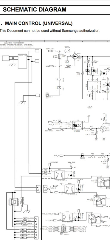

Buonasera ho una scheda lavatrice samsung dc41-00203a che ho sostituito il triac. Ho notato che in ingresso al ponte raddrizzatore è collegato sia la 220v che il 12v che va sulla bobina del relè power a 12v. Mi spiegate se sulla bobina del relè arrivasselav.jpg la fase della 220v? Quale è il principio di funzionamento? Grazie.
