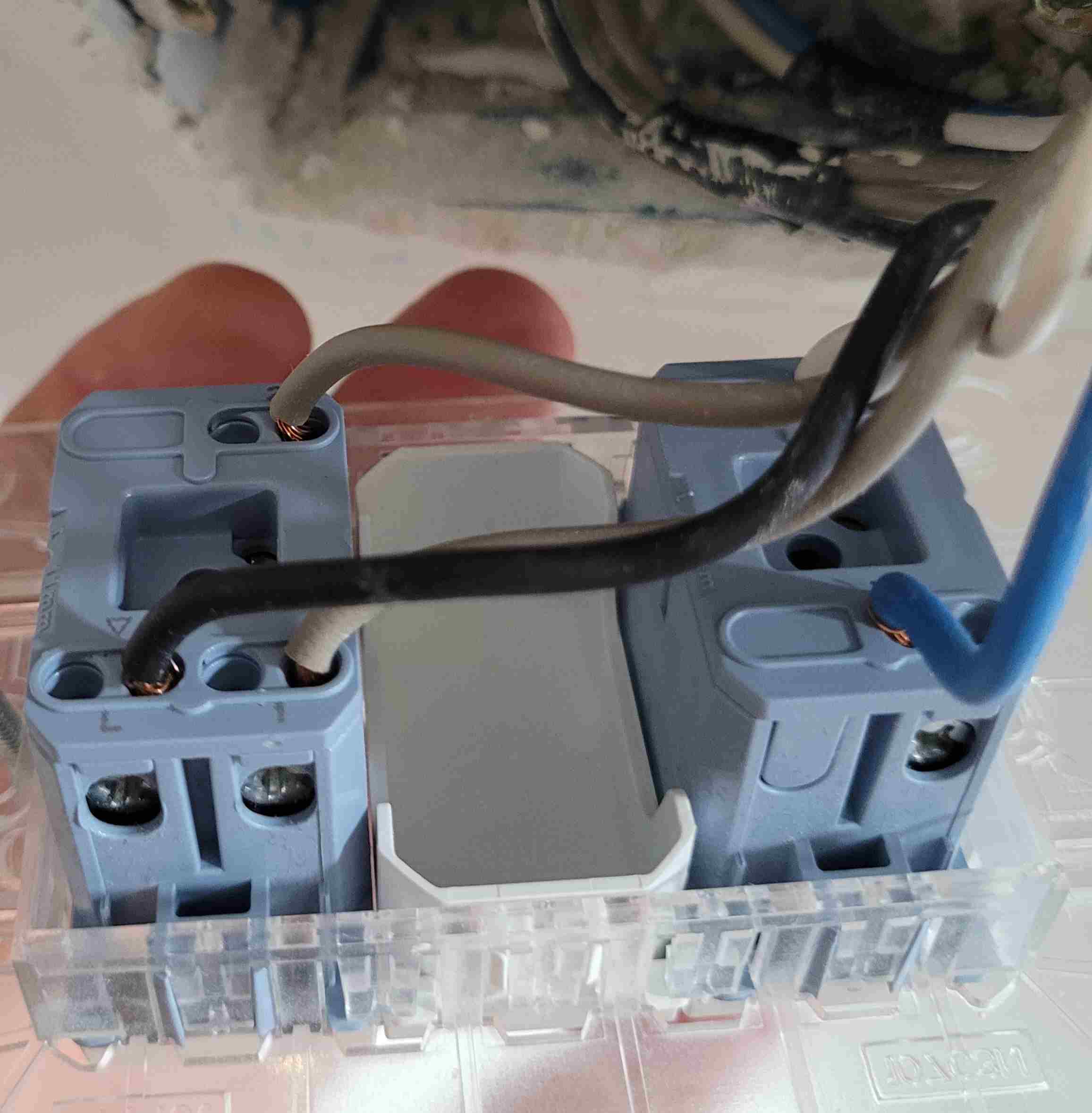

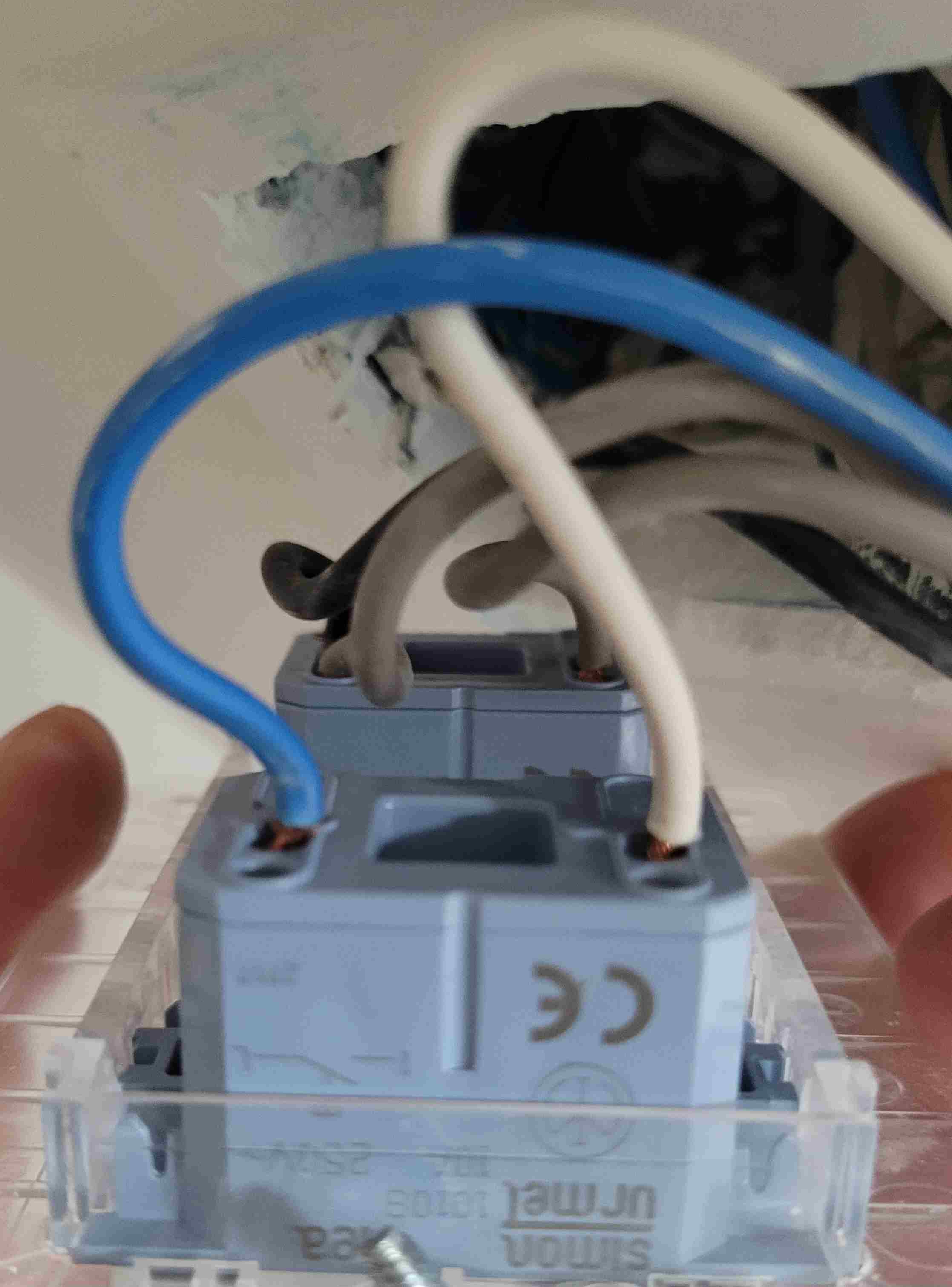

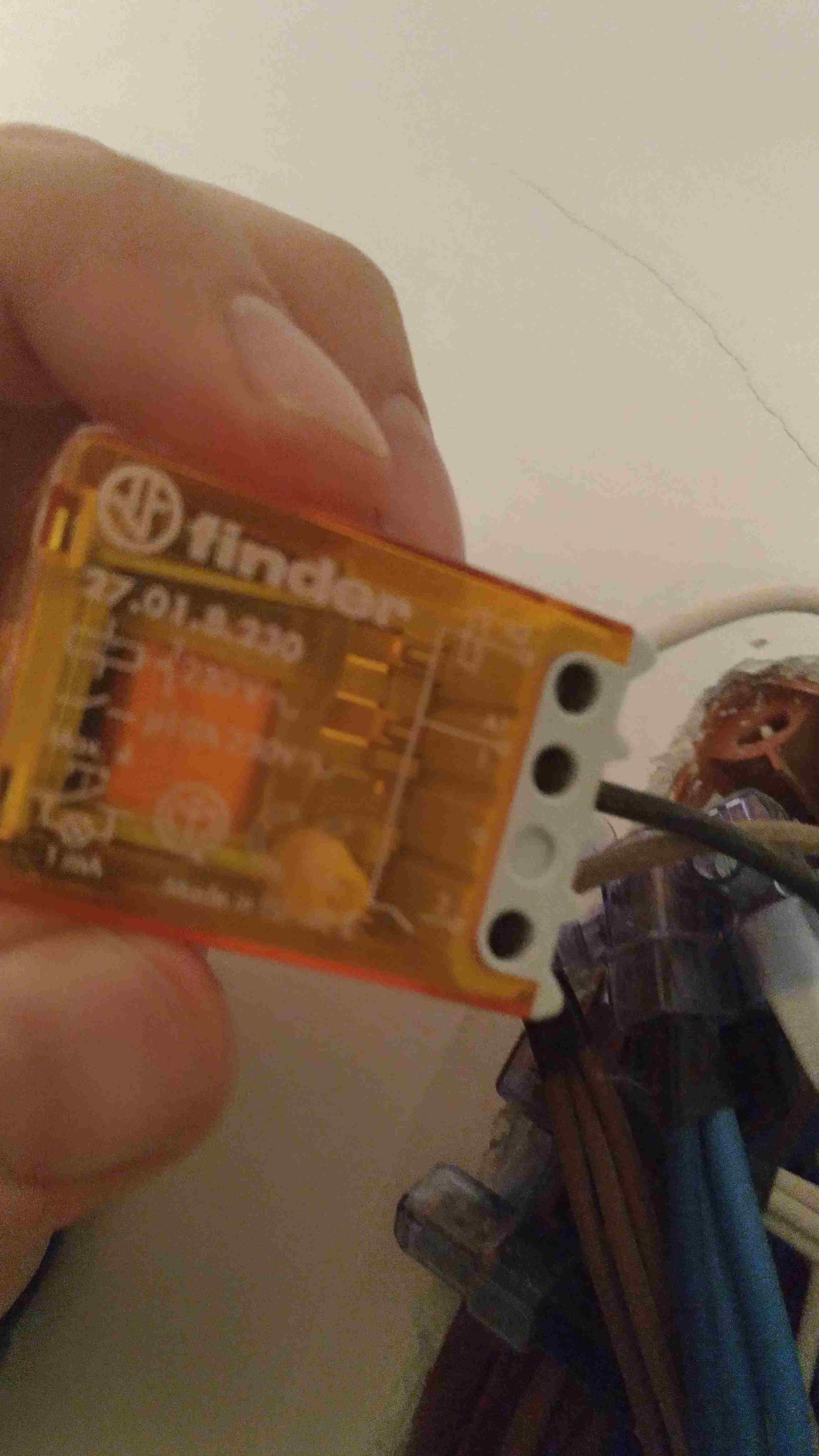

Gianluigi123 Inserito: 21 maggio 2023 Segnala Inserito: 21 maggio 2023 Buongiorno, mi scuso se probabilmente ho già posto una domanda simile, ma vorrei essere sicuro di fare la cosa giusta Ho più di una 503 ove installare dei deviatori connessi al posto dei tradizionali. I connessi vogliono anche il neutro. Vorrei prendere il neutro con un ponticello dai pulsanti, che si troverebbe di fianco all'ipotetico deviatore connesso, e che hanno il neutro collegato a un capo di una bobina di un Finder 27.01.8.230 Il mio dubbio è se ciò è corretto e se nel momento in cui premo il pulsante per eccitare la bobina del relè, non avrei uno sfasamento di tensione sul deviatore connesso creando danni o problemi. Allego foto per dare idea. Il pulsante è quello con i fili blu e bianco Grazie
Maurizio Colombi Inserita: 21 maggio 2023 Segnala Inserita: 21 maggio 2023 Il neutro che trovi al pulsante è lo stesso neutro che troveresti in qualsiasi cassetta di derivazione e non si crea nessun 27 minuti fa, Gianluigi123 ha scritto: sfasamento di tensione quando premi il pulsante esistente.
Gianluigi123 Inserita: 21 maggio 2023 Autore Segnala Inserita: 21 maggio 2023 Questo è il relè con il ritorno del cavo bianco (neutro) al pulsante Solo per completezza Grazie per il chiarimento
Stefano Dalmo Inserita: 21 maggio 2023 Segnala Inserita: 21 maggio 2023 Bada bene che su quel deviatore arrivi la fase e non il ritorno dalla lampada , mentre la fase si trova sull’altro deviatore .
Gianluigi123 Inserita: 21 maggio 2023 Autore Segnala Inserita: 21 maggio 2023 Sul deviatore arriva la fase diretta, ma lo devo sostituire con un deviatore connesso, motivo per cui chiedevo delucidazioni sull'uso del neutro presente sul pulsante che eccita il relè
miazza Inserita: 14 giugno 2023 Segnala Inserita: 14 giugno 2023 Il NEUTRO è il NEUTRO da qualunque parte lo vai a prendere.
del_user_125789 Inserita: 14 giugno 2023 Segnala Inserita: 14 giugno 2023 Quote uno sfasamento di tensione Sì , il pulsante è dyn 6 , il deviatore dyn 11 , non puoi mettere in parallelo , 🤣🤣 Scherzo , certo che Quote Il NEUTRO è il NEUTRO sotto lo stesso interruttore .😀
miazza Inserita: 14 giugno 2023 Segnala Inserita: 14 giugno 2023 il NEUTRO è il NEUTRO su qualunque interruttore se l'impiano è fatto bene.
del_user_125789 Inserita: 14 giugno 2023 Segnala Inserita: 14 giugno 2023 Normalmente è così : L1 L2 L3 N L1.1 L2.1 L3.1 N.1 L1.2 L2.2 L3.2 N.2 Non è così : L1 L2 L3 N L1.1 L2.1 L3.1 N L1.2 L2.2 L3.2 N
