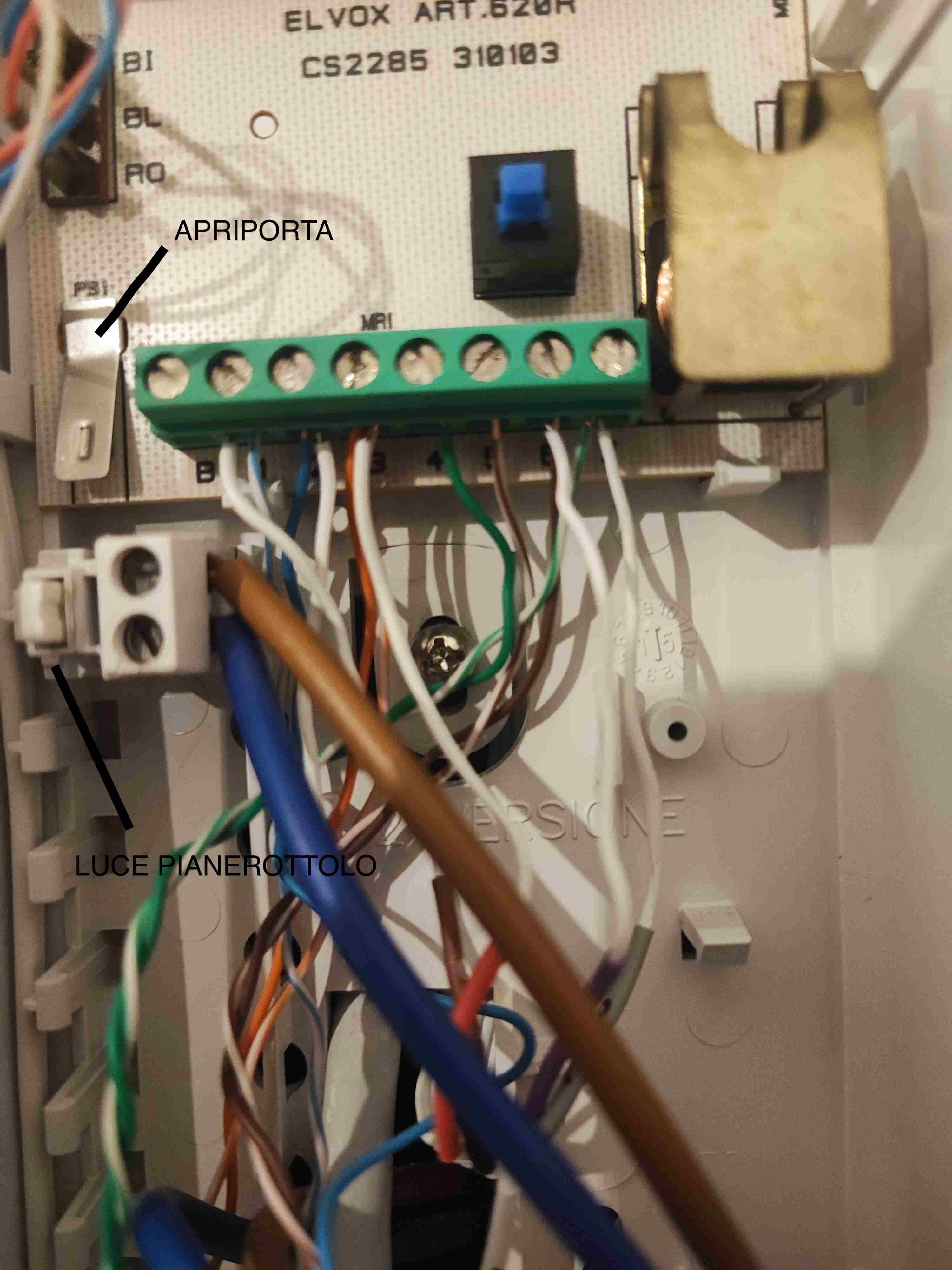

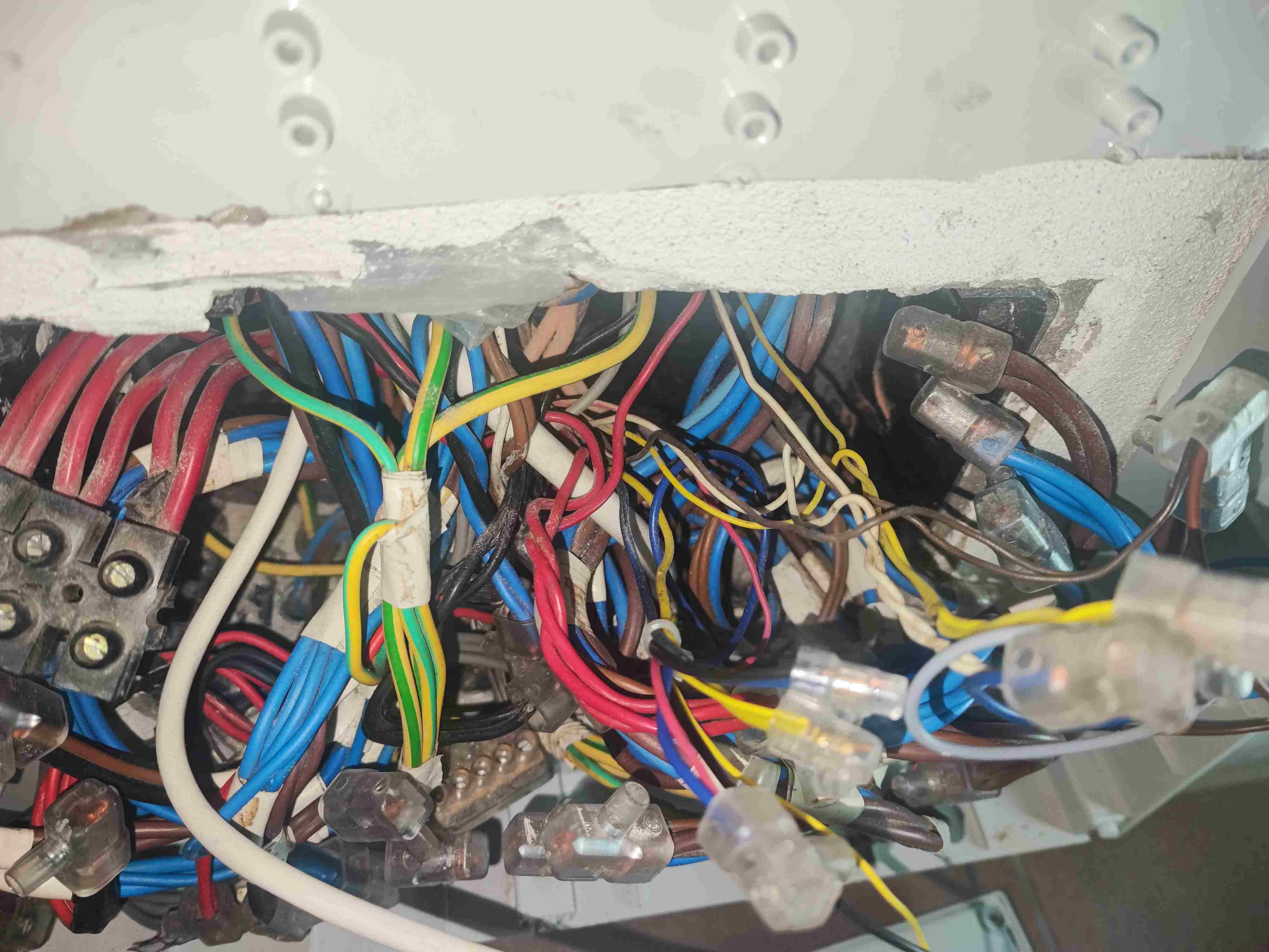

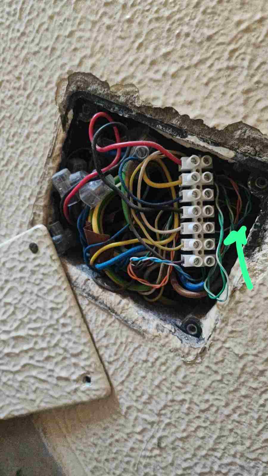

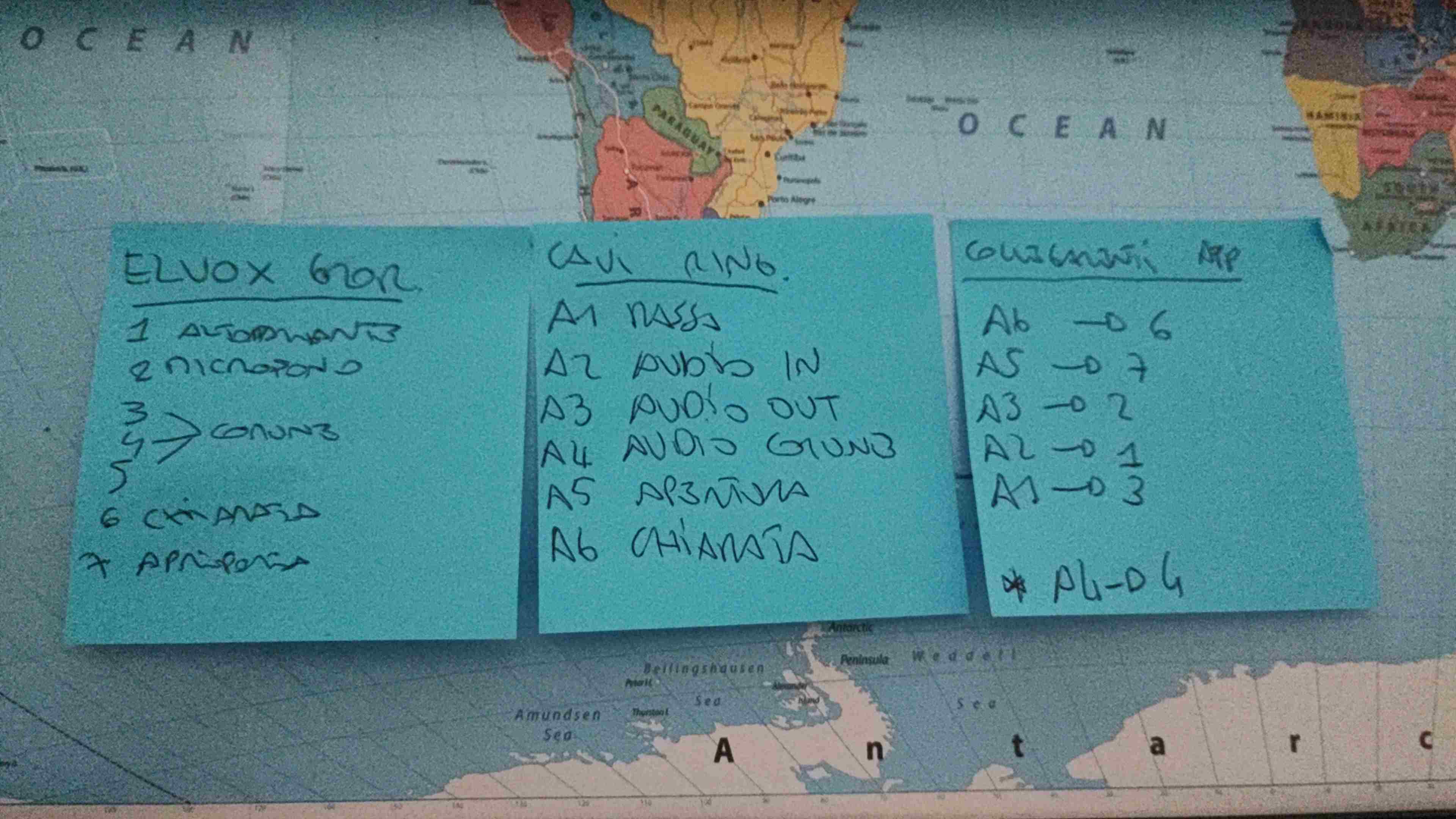

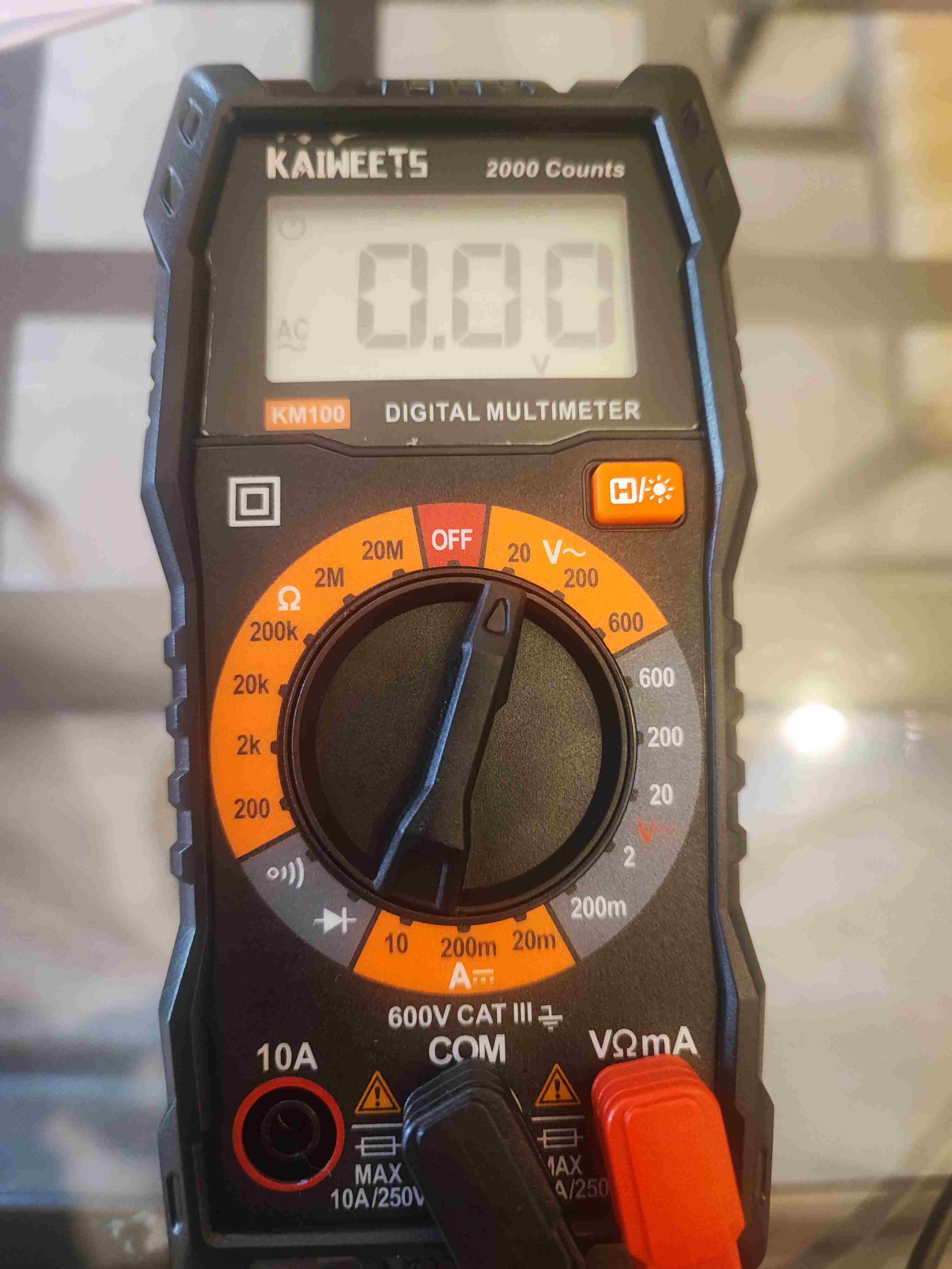

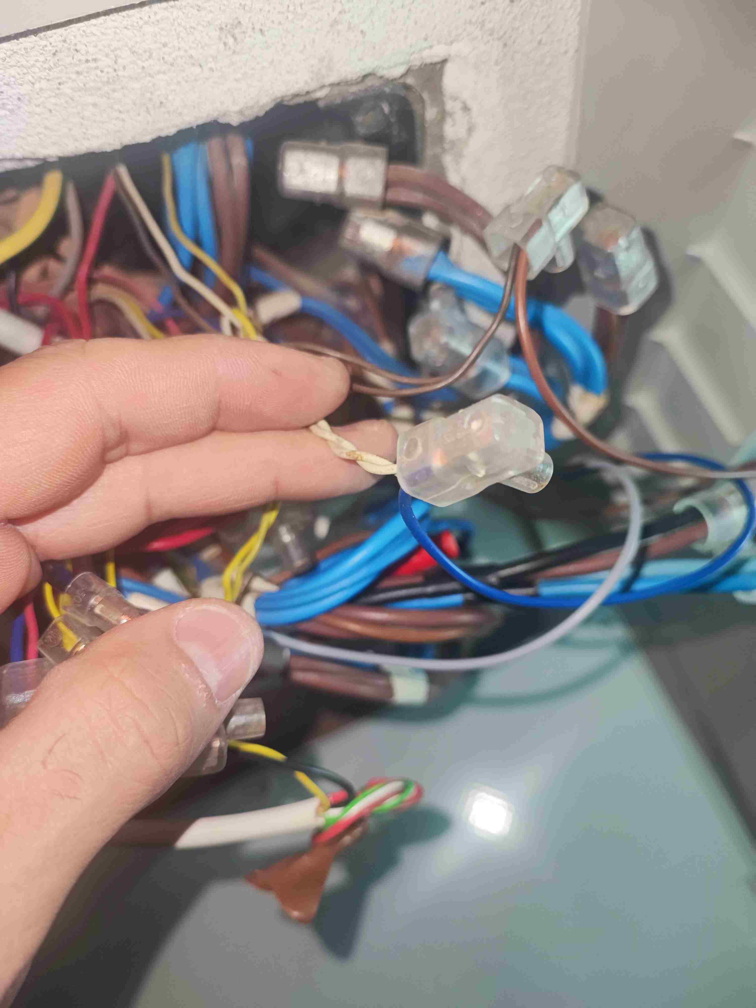

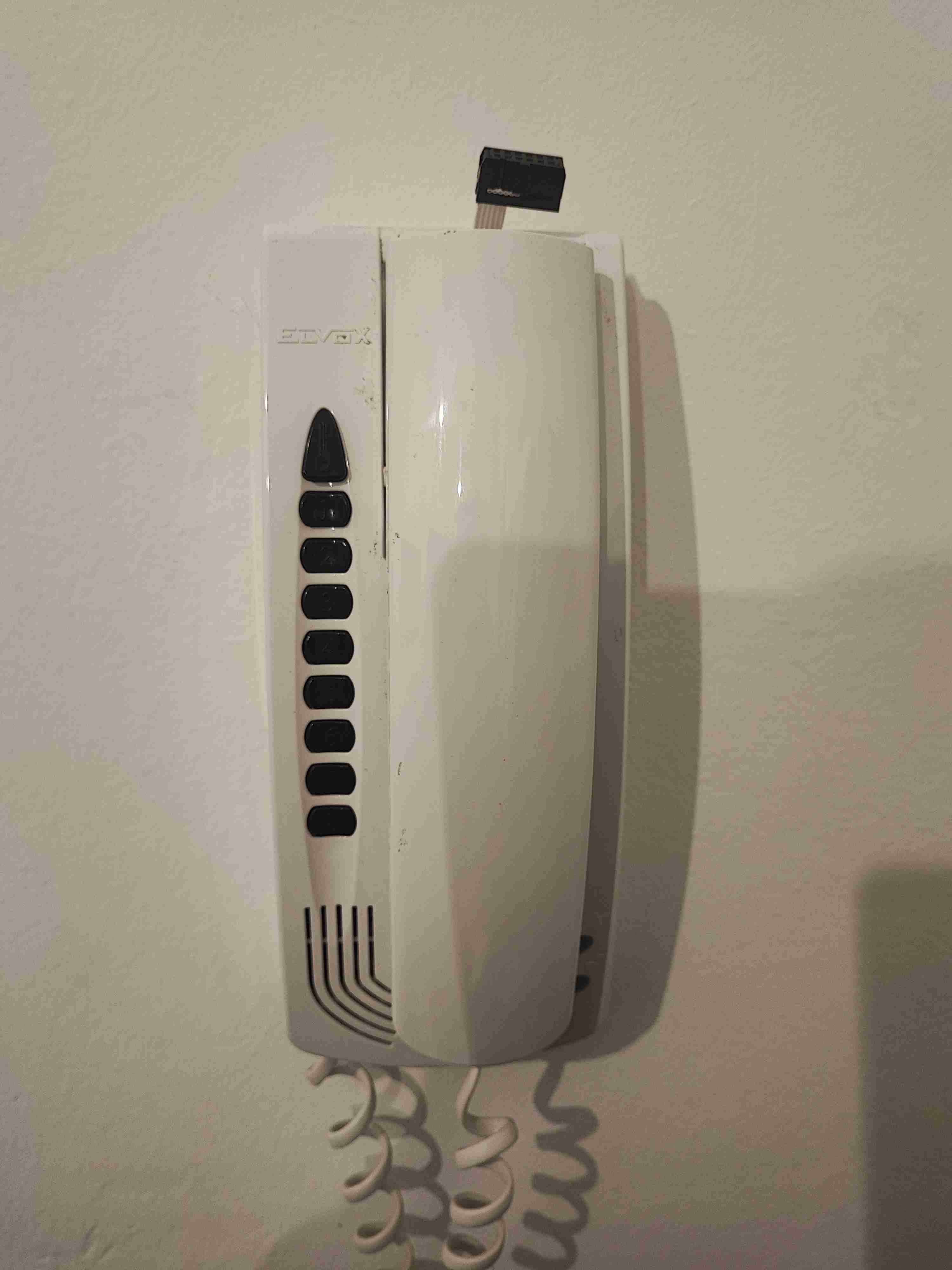

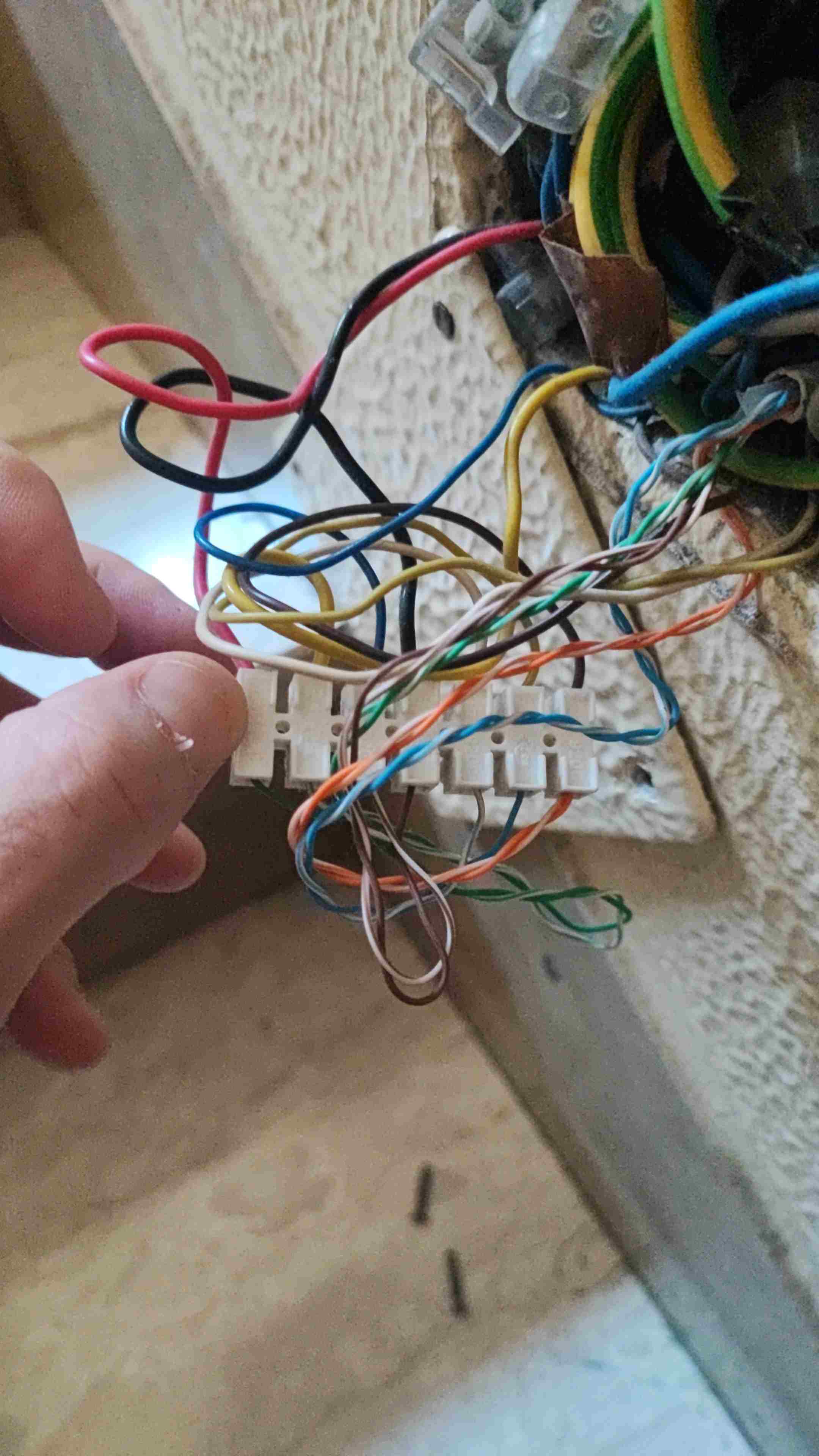

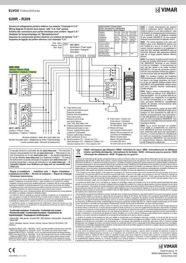

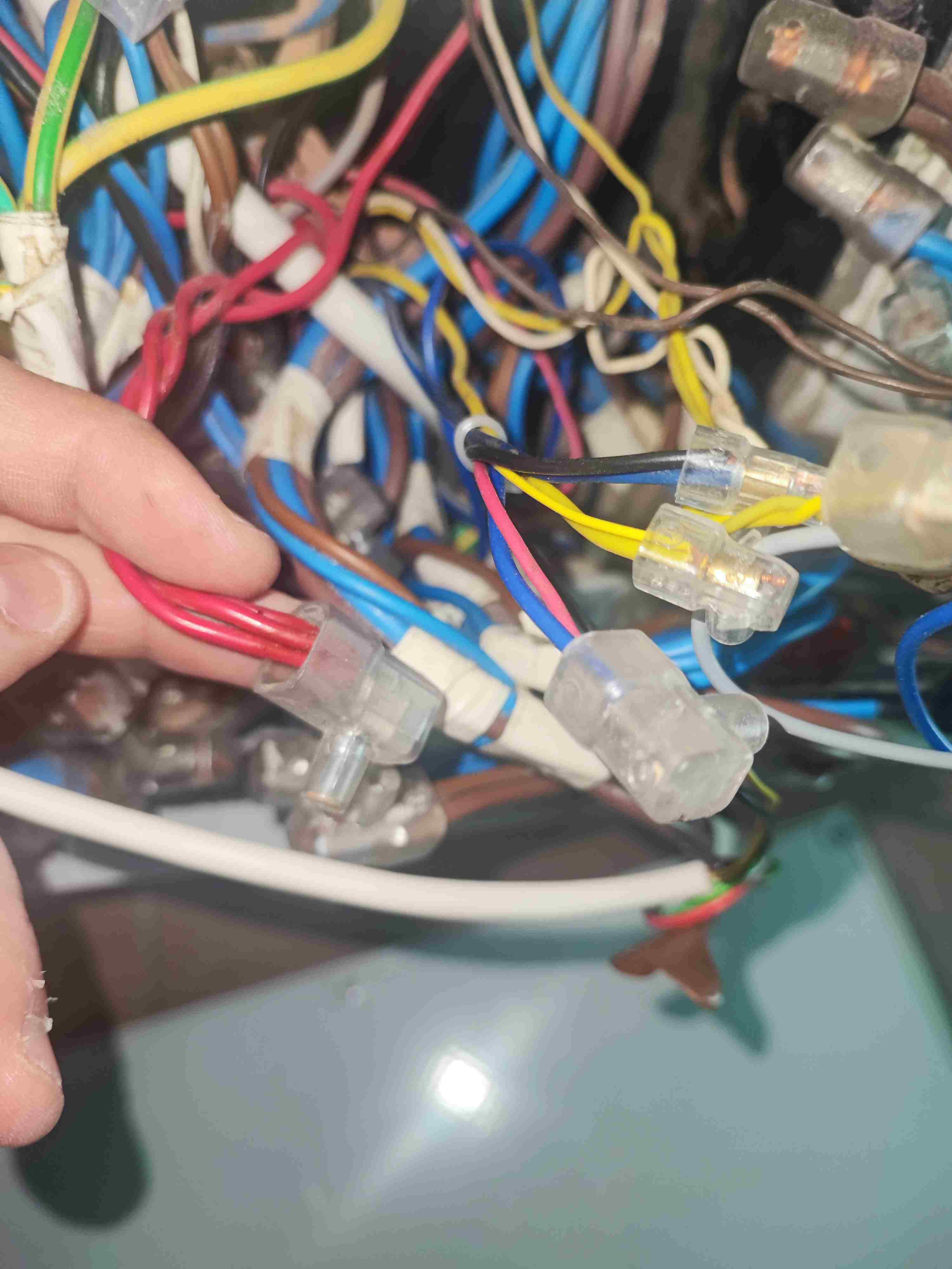

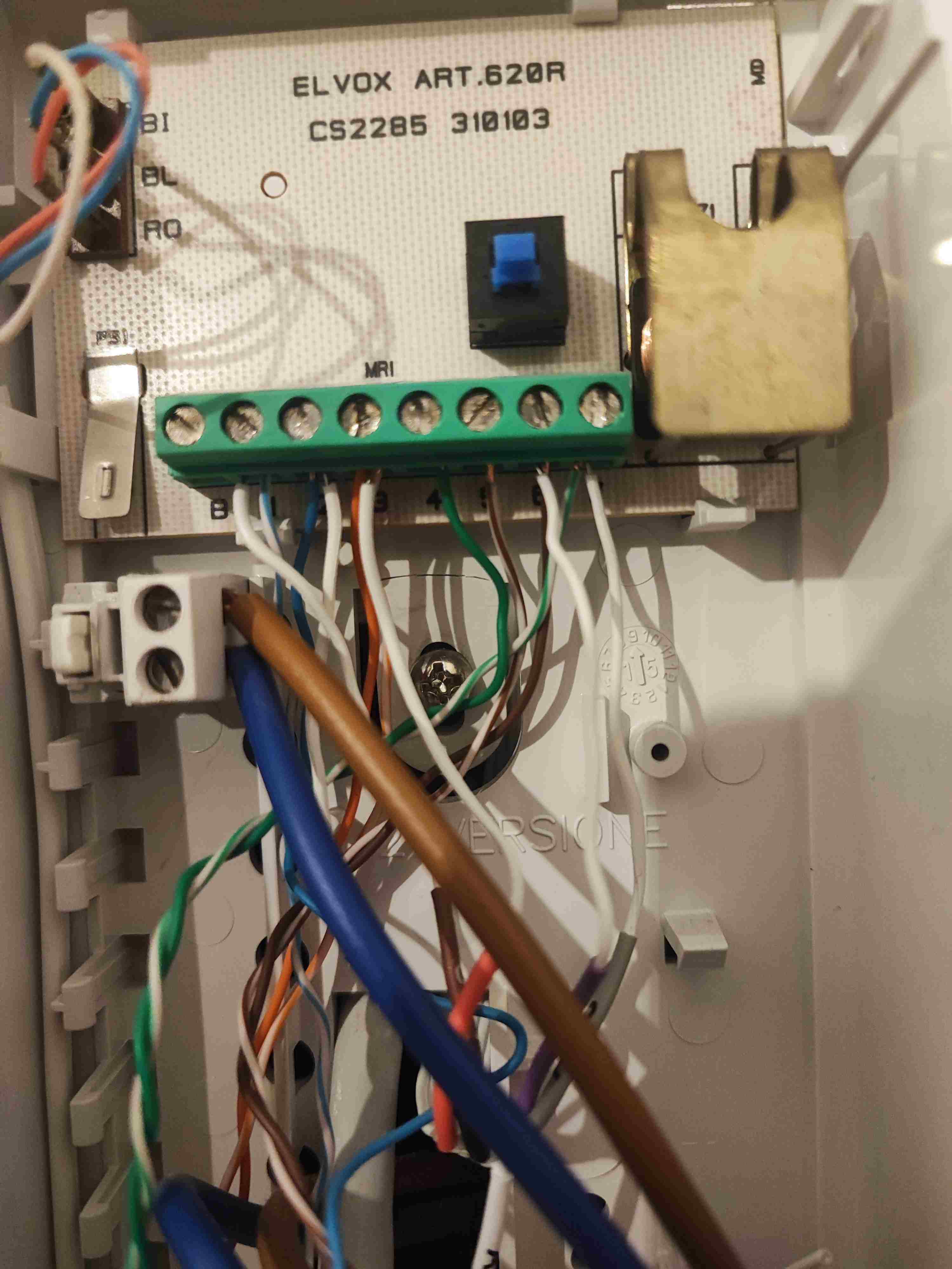

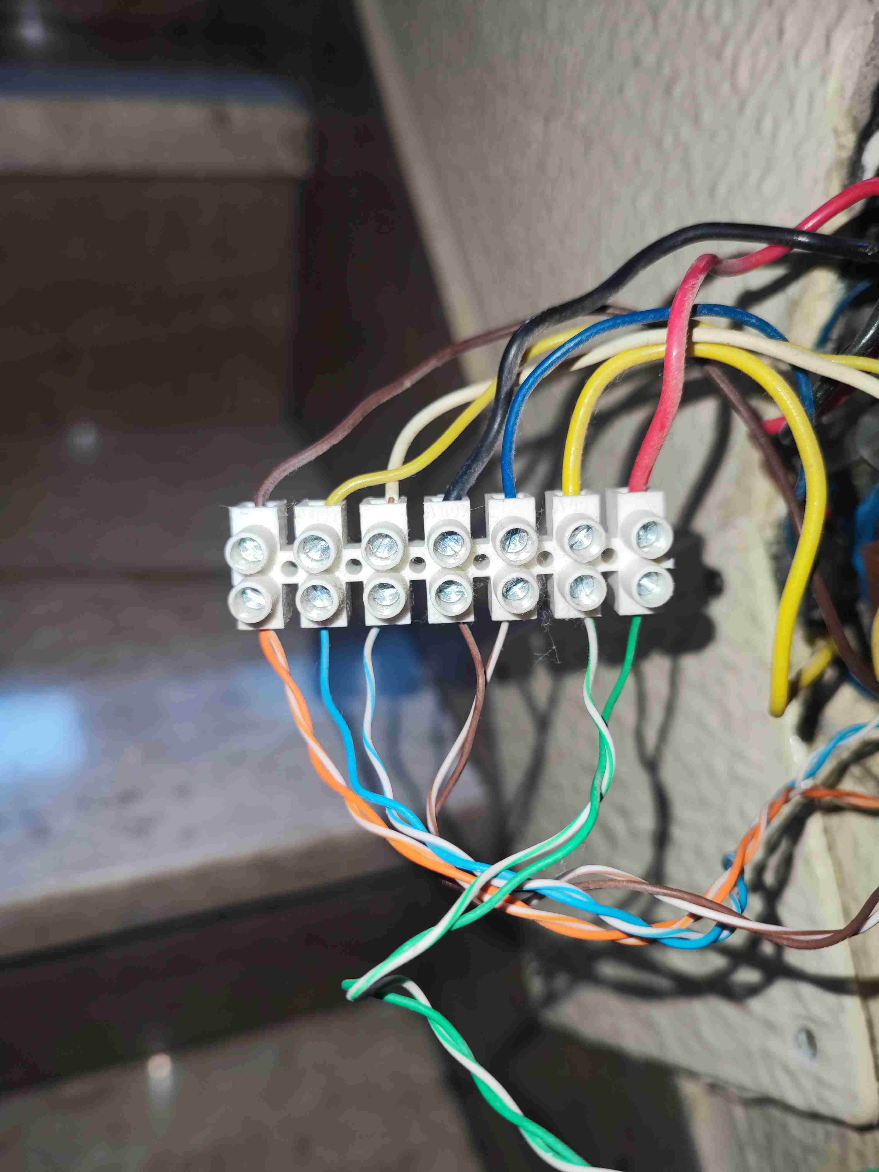

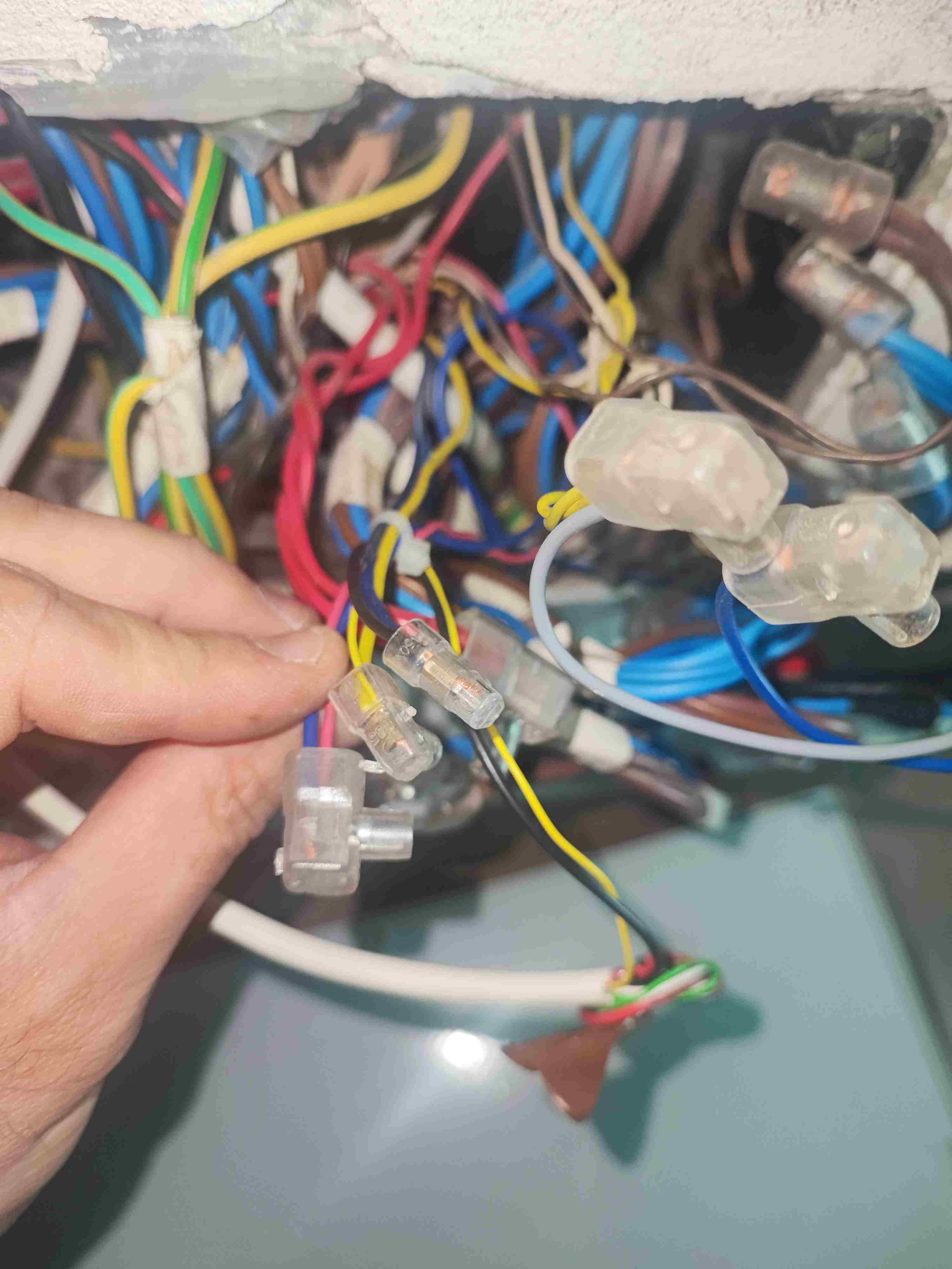

Tom983 Inserito: 22 maggio 2023 Segnala Inserito: 22 maggio 2023 Buongiorno, ho provato a fare richieste sull'argomento ma non ho trovato nulla per ora che mi potesse aiutare. Ho un citofono ELVOX 620R con cui posso aprire il portone e con un altro pulsante accendere la luce del pianerottolo. Ho comprato il Ring Intercom dopo aver verificato che fosse compatibile e seguito la guida per i collegamenti : il risultato è che durante la fase di test al telefono non arrivano le notifiche. Dopo aver contattato il servizio assistenza mi viene suggerito di collegare il cavo A4 sulla porta 4, fatto ciò la situazione è che arrivano notifiche in continuazione con la cadenza di un minuto circa, se qualcuno può aiutarmi ne sarei grato. Allego un pò di foto illustrative che magari aiutano. metto la foto del citofono aperto ed una foto dove (salvo errori) ci sono i morsetti Elvox , i cavi intercom a cosa corrispondono , ed il collegamento suggerito dall' app, e la foto dello schema elettrico preso dal manuale. grazie
ROBY 73 Inserita: 22 maggio 2023 Segnala Inserita: 22 maggio 2023 (modificato) Ciao Tom983, 12 ore fa, Tom983 ha scritto: Ho comprato il Ring Intercom dopo aver verificato che fosse compatibile e seguito la guida per i collegamenti : Compatibile sì, ma con un "normale" impianto 4+n dove il filo comune delle tre funzioni è solo uno e fatto con il ponte tra i morsetti 3-4-5. Dopo varie decine e decoine di peripezie dei tuoi "colleghi Ringhiani" è stato scoperto che la configurazione per il Ring con i comuni separati è la seguente utilizzando il cavo flat A: A1 = COMUNE APRI PORTA - CAMPANELLO = Morsetti 4-5 A2 = ALTOPARLANTE = Morsetto 1 A3 = MICROFONO = Morsetto 2 A4 = COMUNE AUDIO = Morsetto 3 A5 = APERTURA = Morsetto 7 A6 = CHIAMATA = Morsetto 6 Selezionando poi nell'applicazione il citofono SIEDLE HTA 811. Ora, il tuo problema è che sembra che nel tuo citofono ci siano addirittura tre comuni, dove il ronzatore (chiamata) e l'apertura del cancello, siano completamente separati tra koro, quindi la cosa risulta pressoché impossibile da fare. L'unico modo per scoprire se puoi fare qualcosa in merito, è andare a monte del tuo citofono, nelle scatole di derivazione e/o nei collegamenti dell'alimentatore, e scoprire se effettivamente sono davvero tre servizi separati, o almeno un comune per l'audio ed un altro per il ronzatore e l'apertura del cancello. Allo stesso tempo vedo che è stato usato un cavo CAT5E (o CAT6 che sia, ma ai fini pratici non cambia nulla), quindi presumo che il citofono non sia proprio tanto vecchio e probabilmente il cavo è stato giuntato da qualche parte, magari già nel tuo appartamento, verifica dove va il cavo e com'è collegato, posta le foto poi ne riparliamo. Modificato: 22 maggio 2023 da ROBY 73
Tom983 Inserita: 22 maggio 2023 Autore Segnala Inserita: 22 maggio 2023 Domani provo a fare qualcosa, A1 nei morsetto 4-5? Ho capito bene? Devo ponticellare quindi?
ROBY 73 Inserita: 22 maggio 2023 Segnala Inserita: 22 maggio 2023 (modificato) 39 minuti fa, Tom983 ha scritto: A1 nei morsetto 4-5? Ho capito bene? Devo ponticellare quindi? Di certo NON prima di aver verificato i collegamenti come ti ho spiegato, altrimenti rischi di fare un corto e far saltare il fusibile sull'alimentatore dell'impianto condominiale, rischiando di lasciarlo fuori uso. Per caso hai un tester e lo sai usare? Riesci a fare le misure (in VAC, Tensione Alternata, scala 20VAC) tra i morsetti dal 4 al 7 in ogni combinazione possibile, compreso quando premi il pulsante del campanello dall'esterno sui morsetti 5 e 6?! Riporta qui tutti i valori rilevati descrivendo le varie operazioni (sempre se hai la possibilità, naturalmente). Modificato: 22 maggio 2023 da ROBY 73
Tom983 Inserita: 23 maggio 2023 Autore Segnala Inserita: 23 maggio 2023 @ROBY 73 ho trovato la scatola di derivazione, ti allego qualche foto , attendo notizie. grazie
soltec Inserita: 23 maggio 2023 Segnala Inserita: 23 maggio 2023 Salve. Dai collegamenti in scatola si continua a non capire perché hai 8 cavi come se avessi 3 comuni distinti. L'unica è fare le misurazioni richieste da Roby 73 e incrociare le dita. Oppure segui dove arrivano quei fili. Magari sono giuntati insieme nella prossima scatola. Devo dire che tanti utenti hanno avuto la tua stessa problematica. Citofono con 8 cavi senza i.classici ponticelli invece dei soliti 5 con ponticelli. Non so se Elvox ha qualche tipologia di impianto particolare con tutto separato.
ROBY 73 Inserita: 24 maggio 2023 Segnala Inserita: 24 maggio 2023 6 ore fa, soltec ha scritto: ........Non so se Elvox ha qualche tipologia di impianto particolare con tutto separato. Anche no, se non è "a fantasia" dell'installatore di turno, non avrebbe nemmeno senso una cosa del genere. Eventualmente si fanno gli impianti separati per la parte audio ed un'altra per i campanelli e l'apri cancello, ma tutto separato è un po' assurdo e complicato, poi per carità, tutto può essere. 13 ore fa, Tom983 ha scritto: ho trovato la scatola di derivazione, ti allego qualche foto , attendo notizie. Nel tuo caso i fili sono sette, c'è il comune della fonica sul morsetto 3 che è una coppia intera (bianco-arancio / arancio) 6 ore fa, soltec ha scritto: Oppure segui dove arrivano quei fili. Magari sono giuntati insieme nella prossima scatola. Se puoi ed il resto dei condòmini te lo permettono, continuerei così. Posta anche le foto dell'alimentatore e di eventuali altri trasformatori che dovrebbero essere nel locale contatori condominiali
soltec Inserita: 24 maggio 2023 Segnala Inserita: 24 maggio 2023 6 ore fa, ROBY 73 ha scritto: Anche no, se non è "a fantasia" dell'installatore di turno, non avrebbe nemmeno senso una cosa del genere. Eventualmente si fanno gli impianti separati per la parte audio ed un'altra per i campanelli e l'apri cancello, ma tutto separato è un po' assurdo e complicato, poi per carità, tutto può essere. Anche io la penso come te, però proprio per il problema Ring più utenti hanno postato problemi con citofoni Elvox che avevano quella configurazione. Magari erano tutti dello stesso condominio...oppure esiste uno schema elvox fatto così. 13 ore fa, soltec ha scritto: Salve. Dai collegamenti in scatola si continua a non capire perché hai 8 cavi come se avessi 3 comuni distinti. 6 ore fa, ROBY 73 ha scritto: Nel tuo caso i fili sono sette, c'è il comune della fonica sul morsetto 3 che è una coppia intera (bianco-arancio / arancio) Infatti sono sette.
Tom983 Inserita: 25 maggio 2023 Autore Segnala Inserita: 25 maggio 2023 Allego le foto della scatola dopo, essendo una scatola condominiale però non posso toccare nulla. Penso che mi tocca abbandonare l'idea di metterlo a sto punto.
soltec Inserita: 25 maggio 2023 Segnala Inserita: 25 maggio 2023 Non devi toccare niente. Devi individuare quali possono essere i tuoi cavi e vedere se magari alcuni si ricollegano insieme su uno stesso morsetto. Se così fosse segna i colori e poi si può capire come collegarlo.
Tom983 Inserita: 25 maggio 2023 Autore Segnala Inserita: 25 maggio 2023 Ok, ci provo ma la vedo difficile, è pieno zeppo di cavi. Con un tester si eviterebbe questa cosa?
soltec Inserita: 25 maggio 2023 Segnala Inserita: 25 maggio 2023 2 ore fa, Tom983 ha scritto: Ok, ci provo ma la vedo difficile, è pieno zeppo di cavi. Con un tester si eviterebbe questa cosa? Prova a misurare tra 7 e 4 dovresti avere 12V ca Misura poi tra 7 e 5 dovresti avere 12vca Misura poi tra 7 e 3. Secondo me non dovresti avere niente. Facci sapere. Ps. la Misura va fatta con il portone chiuso se ha i contatti per la serratura.
Tom983 Inserita: 26 maggio 2023 Autore Segnala Inserita: 26 maggio 2023 Allora ho comprato il tester e fatto le misure mettendo il nero sul 7 e poi il rosso su 3/4/5 come richiesto. Se ho fatto bene (cosa che non so) veniva fuori 13,9 V su 3/7 4/7 , invece 0 V su 5/7. Vi allego foto di come ho settato il tester, sperando che va bene
Tom983 Inserita: 26 maggio 2023 Autore Segnala Inserita: 26 maggio 2023 @ROBY 73 ho fatto le misure che mi hai chiesto sopra, con la stessa impostazione del multimetro che vedi in foto sopra ed è uscito: tra il pin 4 e 5 risultato 13,7 V tra il pin 4 e 6 risultato 13,7 V tra il pin 4 e 7 risultato 13,7 V tra il pin 5 e 6 risultato 0 V tra il pin 5 e 7 risultato 0 V tra il pin 6 e 7 risultato 0 V tra il pin 5 e 6 premento il pulsante di apertura esterna risultato 13,6 V Il 22/5/2023 alle 23:20 , ROBY 73 ha scritto: Di certo NON prima di aver verificato i collegamenti come ti ho spiegato, altrimenti rischi di fare un corto e far saltare il fusibile sull'alimentatore dell'impianto condominiale, rischiando di lasciarlo fuori uso. Per caso hai un tester e lo sai usare? Riesci a fare le misure (in VAC, Tensione Alternata, scala 20VAC) tra i morsetti dal 4 al 7 in ogni combinazione possibile, compreso quando premi il pulsante del campanello dall'esterno sui morsetti 5 e 6?! Riporta qui tutti i valori rilevati descrivendo le varie operazioni (sempre se hai la possibilità, naturalmente).
Tom983 Inserita: 26 maggio 2023 Autore Segnala Inserita: 26 maggio 2023 Il 25/5/2023 alle 14:12 , soltec ha scritto: Prova a misurare tra 7 e 4 dovresti avere 12V ca Misura poi tra 7 e 5 dovresti avere 12vca Misura poi tra 7 e 3. Secondo me non dovresti avere niente. Facci sapere. Ps. la Misura va fatta con il portone chiuso se ha i contatti per la serratura. Ok fatto, @soltec
soltec Inserita: 26 maggio 2023 Segnala Inserita: 26 maggio 2023 21 minuti fa, Tom983 ha scritto: Ok fatto, @soltec Ora devi misurare tra 4 e 3 e dirmi se misuri 12v o no. Poi misura tra 4 e il filo che sta sul 5 staccandolo però dal morsetto. Poi misura tra 4 e il filo che sta sul 6 staccandolo dal morsetto. Riportati queste misure e poi ti dico il mio parere.
Tom983 Inserita: 26 maggio 2023 Autore Segnala Inserita: 26 maggio 2023 2 ore fa, soltec ha scritto: Ora devi misurare tra 4 e 3 e dirmi se misuri 12v o no. Poi misura tra 4 e il filo che sta sul 5 staccandolo però dal morsetto. Poi misura tra 4 e il filo che sta sul 6 staccandolo dal morsetto. Riportati queste misure e poi ti dico il mio parere. Misure fatte @soltec: 4 - 3 risultato 0 V 4 - 5 staccato dal morsetto risultato 11.20 V 4 - 6 staccato dal morsetto risultato 13.7 V
soltec Inserita: 26 maggio 2023 Segnala Inserita: 26 maggio 2023 Non mi quadra la misura 4-5. Comunque io farei un tentativo selezionando il citofono Siedle famoso e metterei A4 su 3 A2 su 1 A3 su 2 A1 su 7 A5. Su 4 A6 su 5 Fammi sapere.
ROBY 73 Inserita: 26 maggio 2023 Segnala Inserita: 26 maggio 2023 6 ore fa, Tom983 ha scritto: .......Vi allego foto di come ho settato il tester, sperando che va bene Sì, è corretto! 2 ore fa, Tom983 ha scritto: 4 - 3 risultato 0 V Perché probabilmente è lo stesso filo e quindi lo stesso comune. 2 ore fa, Tom983 ha scritto: Misure fatte @soltec: 4 - 5 staccato dal morsetto risultato 11.20 V 4 - 6 staccato dal morsetto risultato 13.7 V Ma hai fatto le misure sui morsetti liberi, oppure sui fili bianco / marrone e marrone scollegati? 2 ore fa, soltec ha scritto: Comunque io farei un tentativo selezionando il citofono Siedle famoso e metterei ........... Prova!
Tom983 Inserita: 27 maggio 2023 Autore Segnala Inserita: 27 maggio 2023 9 ore fa, ROBY 73 ha scritto: Sì, è corretto! Perché probabilmente è lo stesso filo e quindi lo stesso comune. Ma hai fatto le misure sui morsetti liberi, oppure sui fili bianco marrone e marrone scollegati? Prova! @soltec @ROBY 73 Allora mi spiego meglio, io ho postato le misure fatte puntando sul morsetto 4 (con filo dentro) e cavi che vanno sul 5 e 6 (staccati dai morsetti 5-6) e morsetto 3 (risultato 0). Invece se misuro morsetto 4 con filo e morsetti liberi 5 e 6 il risultato è 13.7 V. Visto che non tornava, ho rifatto la misura 4- 5(filo staccato dal morsetto 5) ed il risultato è 13.7V, forse toccandolo con il dito veniva 11.2 Faccio la prova che mi avete detto comunque?
soltec Inserita: 27 maggio 2023 Segnala Inserita: 27 maggio 2023 Non quadra. Il morsetto 5 è il 6 corrisponde al ronzatore del citofono. Quindi o hai un'altra suoneria che suona insieme al ronzatore oppure uno dei due fili non deve misurare niente essendo il ritorno suoneria. Se suoni dalla pulsantiera con 5 e 6 staccato senti qualche suono?
Tom983 Inserita: 27 maggio 2023 Autore Segnala Inserita: 27 maggio 2023 21 minuti fa, soltec ha scritto: Non quadra. Il morsetto 5 è il 6 corrisponde al ronzatore del citofono. Quindi o hai un'altra suoneria che suona insieme al ronzatore oppure uno dei due fili non deve misurare niente essendo il ritorno suoneria. Se suoni dalla pulsantiera con 5 e 6 staccato senti qualche suono? Se li stacco , anche uno solo alla volta, NON suona nulla
Tom983 Inserita: 27 maggio 2023 Autore Segnala Inserita: 27 maggio 2023 50 minuti fa, soltec ha scritto: Non quadra. Il morsetto 5 è il 6 corrisponde al ronzatore del citofono. Quindi o hai un'altra suoneria che suona insieme al ronzatore oppure uno dei due fili non deve misurare niente essendo il ritorno suoneria. Se suoni dalla pulsantiera con 5 e 6 staccato senti qualche suono? Ho rifatto le misure, eppure sono quelle. faccio la prova che mi avete detto sopra con l'altro modello?
soltec Inserita: 27 maggio 2023 Segnala Inserita: 27 maggio 2023 Io andrei a cercare l'alimentatore condominiale e farei delle foto a tutti i dispositivi che posso avere il marchio Elvox o Vimar.
soltec Inserita: 27 maggio 2023 Segnala Inserita: 27 maggio 2023 4 ore fa, Tom983 ha scritto: Ho rifatto le misure, eppure sono quelle. faccio la prova che mi avete detto sopra con l'altro modello? Prova. E dicci che succede
