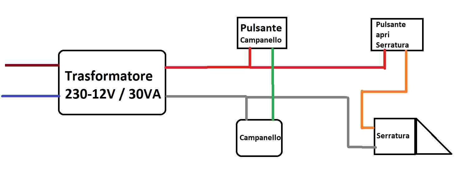

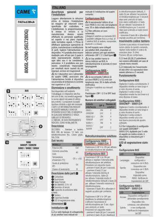

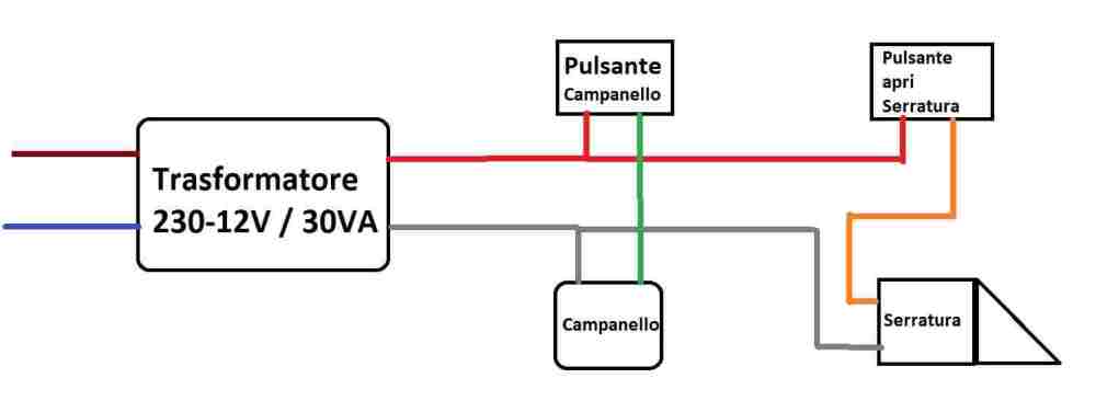

cherubino1970 Inserita: 4 agosto 2023 Autore Segnala Inserita: 4 agosto 2023 Il 2/8/2023 alle 23:13 , ROBY 73 ha scritto: Ci provo, nel fine settimana però, tu ricordamelo Buonasera Roby73, scrivo per ricordarti per favore dello schema per l'eventuale piano B: apertura cancelletto non tramite il pulsante PA della Urmet in modo tale che in caso di guasto è possibile aprire dall'esterno e interno il pedonale. Mi sembra difficile che riuscirò a montare qualcosa entro il 10 agosto Grazie
ROBY 73 Inserita: 4 agosto 2023 Segnala Inserita: 4 agosto 2023 9 ore fa, cherubino1970 ha scritto: scrivo per ricordarti per favore dello schema per l'eventuale piano B......... Ok, domani o domenica
cherubino1970 Inserita: 5 agosto 2023 Autore Segnala Inserita: 5 agosto 2023 Il 2/8/2023 alle 23:13 , ROBY 73 ha scritto: Ci provo, nel fine settimana però, tu ricordamelo Grazie
cherubino1970 Inserita: 5 agosto 2023 Autore Segnala Inserita: 5 agosto 2023 Il 15/6/2023 alle 00:51 , ROBY 73 ha scritto: In effetti non hai tutti i torti, ieri non ho pensato alla combinazione del decoder / tastiera e del contatto della ricevente che devono andare in parallelo e soprattutto che la centralina SEA (non conoscendola nello specifico), eroga 24VDC, Buongiorno, dove si capisce che la 24v erogata dalla scheda SEA è DC?
ROBY 73 Inserita: 5 agosto 2023 Segnala Inserita: 5 agosto 2023 (modificato) 18 ore fa, cherubino1970 ha scritto: dove si capisce che la 24v erogata dalla scheda SEA è DC? Dallo schema che hai postato tu, 6- (negativo); 7+ (positivo), quindi DC. Se vuoi la conferma basta che misuri con il tester in VDC sui morsetti stessi Modificato: 6 agosto 2023 da Maurizio Colombi
cherubino1970 Inserita: 5 agosto 2023 Autore Segnala Inserita: 5 agosto 2023 Il 15/6/2023 alle 00:51 , ROBY 73 ha scritto: In effetti non hai tutti i torti, ieri non ho pensato alla combinazione del decoder / tastiera e del contatto della ricevente che devono andare in parallelo e soprattutto che la centralina SEA (non conoscendola nello specifico), eroga 24VDC, Grazie della dritta. Attendo allora il tuo prezioso schema, conne senza alimentatore supplementare.
ROBY 73 Inserita: 5 agosto 2023 Segnala Inserita: 5 agosto 2023 (modificato) 7 ore fa, cherubino1970 ha scritto: Attendo allora il tuo prezioso schema, conne senza alimentatore supplementare. Domani (anzi, oggi più tardi ormai 😁). Modificato: 6 agosto 2023 da Maurizio Colombi
cherubino1970 Inserita: 6 agosto 2023 Autore Segnala Inserita: 6 agosto 2023 Il 2/8/2023 alle 23:13 , ROBY 73 ha scritto: Ci provo, nel fine settimana però, tu ricordamelo Spero non sia troppo complicato il da farsi!!!! 😅
ROBY 73 Inserita: 6 agosto 2023 Segnala Inserita: 6 agosto 2023 (modificato) Allora, tra tutti questi "aggeggi" che vuoi / hai / vorresti installare per aprire un cancello, ti dico la verità che "mi sono perso un po' 🤔, non so più cosa hai e/o hai fatto o meno. Se ho capito bene si è rotto il posto esterno, quindi non hai un'altra fonte di alimentazione per il campanello e/o per l'apertura del cancello pedonale, quindi devi sopperire in altro modo e quindi usare un semplice trasformatore 230-12VAC da almeno 20-30VA, ma allo stesso tempo dovrai passare almeno un cavo a 4/6 fili dall'interno all'esterno (se non ce l'avessi già), e creare così un impianto provvisorio a sé stante, installare un semplice campanello nuovo a 12V ed un pulsante in casa per aprire il cancello, sinceramente non so quanto ne valga la pena, invece di sostituire il posto esterno. NON pensare minimamente in nessun modo di collegarti all'alimentatore Urmet, rischi di danneggiare anche quello e nemmeno alla centrale SEA. Ad ogni modo dovrai collegare il tutto così: (Clicca sopra l'immagine o aprila in un'altra finestra / scheda del monitor per ingrandirla) Modificato: 7 agosto 2023 da Maurizio Colombi Unificata la formattazione del testo.
cherubino1970 Inserita: 6 agosto 2023 Autore Segnala Inserita: 6 agosto 2023 Il 15/6/2023 alle 00:51 , ROBY 73 ha scritto: In effetti non hai tutti i torti, ieri non ho pensato alla combinazione del decoder / tastiera e del contatto della ricevente che devono andare in parallelo e soprattutto che la centralina SEA (non conoscendola nello specifico), eroga 24VDC, Io posto esterno l'ho già cambiato, però vorrei avere un piano B solo per l'apriporta e cancello. Quindi se riesco metterò tastiera Came e decoder e mi serve un impulso per l'apriporta (da collegare in parallelo alla bobina)
cherubino1970 Inserita: 6 agosto 2023 Autore Segnala Inserita: 6 agosto 2023 Il 15/6/2023 alle 00:51 , ROBY 73 ha scritto: 17 minuti fa, ROBY 73 ha scritto: quindi non hai un'altra fonte di alimentazione L'alimentazione ci sarebbe: la scheda Sea a 24v DC e tu avevi anche controllato che potrebbe reggere, però forse è meglio mettere l'alimentatore in modo da gestire con sicurezza la tastiera e il decoder Came. Mi interesserebbe avere lo schema per riuscire ad aprire l'elettroserratura
ROBY 73 Inserita: 6 agosto 2023 Segnala Inserita: 6 agosto 2023 1 ora fa, cherubino1970 ha scritto: L'alimentazione ci sarebbe: la scheda Sea a 24v DC e tu avevi anche controllato che potrebbe reggere, No, ne riparliamo domani. Notte
cherubino1970 Inserita: 6 agosto 2023 Autore Segnala Inserita: 6 agosto 2023 36 minuti fa, ROBY 73 ha scritto: ne riparliamo domani Ok
cherubino1970 Inserita: 7 agosto 2023 Autore Segnala Inserita: 7 agosto 2023 10 ore fa, cherubino1970 ha scritto: un piano B solo per l'apriporta e cancello Ma....... se si dovesse aprire contemporaneamente il pedonale dal citofono e dall'eventuale tastiera? Cosa potrebbe succedere al citofono o alla.bobina?
ROBY 73 Inserita: 7 agosto 2023 Segnala Inserita: 7 agosto 2023 Il 6/8/2023 alle 23:12 , cherubino1970 ha scritto: Io posto esterno l'ho già cambiato......... E dirlo primo, no eh 😒 Il 6/8/2023 alle 23:25 , cherubino1970 ha scritto: L'alimentazione ci sarebbe: la scheda Sea a 24v DC e tu avevi anche controllato che potrebbe reggere,............ Sì, ma l'alimentazione della scheda SEA serve per l'eventuale scheda di decodifica della tastiera e/o scheda radioricevente, non di certo per la serratura. 15 ore fa, cherubino1970 ha scritto: Ma....... se si dovesse aprire contemporaneamente il pedonale dal citofono e dall'eventuale tastiera? Cosa potrebbe succedere al citofono o alla.bobina? Nulla, si apre e basta normalmente, è come se premessi il pulsante due volte di seguito o premessi due pulsanti contemporaneamente. Ad ogni modo, deciditi una volta per tutte cosa vuoi / vorresti installare e quanti / quali tipi di comando vorresti avere in modo che dopo ti "butto giù" lo schema una volta sola (con i tempi dovuti naturalmente), perché ho capito che ogni giorno ti viene un'idea diversa 😁
cherubino1970 Inserita: 7 agosto 2023 Autore Segnala Inserita: 7 agosto 2023 2 minuti fa, ROBY 73 ha scritto: deciditi una volta per tutte E invece oggi ho acquistato le tastiere Came e il decoder. Domani installo (almeno ci provo!) connettendo come hai detto tu il decoder ai morsetti 6 e 7 della scheda Sea badando al + e al -. Ho pensato che in caso di problemi con citofono posso utilizzare la funzione del carraio che permette di fermare il cancello con il secondo click del telecomando e di conseguenza della tastiera. Grazie lo stesso Se trovo intoppi scrivo.
ROBY 73 Inserita: 8 agosto 2023 Segnala Inserita: 8 agosto 2023 23 ore fa, cherubino1970 ha scritto: ...........Se trovo intoppi scrivo. Scrivi anche in caso di esito positivo, almeno per nostra soddisfazione
cherubino1970 Inserita: 8 agosto 2023 Autore Segnala Inserita: 8 agosto 2023 16 minuti fa, ROBY 73 ha scritto: esito positivo Anche questa volta, grazie all'aiuto del forum ed in particolare di ROBY73 sono riuscito a realizzare il lavoro di posa di 2 tastiere Came con relativo decoder.
cherubino1970 Inserita: 9 agosto 2023 Autore Segnala Inserita: 9 agosto 2023 (modificato) Dimenticavo una cosa: Dopo aver dato lettura alle istruzioni, ho provato le due tastiere sul banco. Avrei voluto configurare le 2 tastiere in modalità BUS, ma purtroppo non è stato possibile nel senso che non era consentito inserire i codici!!!! Di conseguenza ho configurato le 2 tastiere in modalità R800 il che non mi ha consentito di poter regolare l'intensità della retroilluminazione delle tastiere o attivare l'accensione della retroilluminazione delle tastiere per 3 sec. dopo aver premuto un tasto!!! Mi sono attenuto alle istruzioni come da figura 9 e 10 del manuale (che allego) ma funzionavano bene solo in modalità R800 cioè lasciando i DIP 1, 2 e 3 in OFF. Può darsi che alle tastiere CAME 806SL-0290 con il decoder CAME 806SL-0370 è consentito solo la modalità R800!!! Mi piacerebbe saperlo per cui chiedo qui sul Forum. Mille grazie in anticipo Modificato: 9 agosto 2023 da Maurizio Colombi Unificata la formattazione del testo.
ROBY 73 Inserita: 9 agosto 2023 Segnala Inserita: 9 agosto 2023 (modificato) 18 ore fa, cherubino1970 ha scritto: .........Mi sono attenuto alle istruzioni come da figura 9 e 10 del manuale (che allego) ma funzionavano bene solo in modalità R800 cioè lasciando i DIP 1, 2 e 3 in OFF. Cioè? Quali problemi ti danno di preciso se le usi con il decoder 806SL-0370? https://www.allotelecommande.com/wp-content/uploads/2021/11/Selecteur-a-clavier-CAME-SELT2BDG-806SL-0290.pdf https://camerussia.com/uploads/support/instructions/files/806SL-0370 S0002P-Блок электроники двухканальный FA01497M4A.pdf 18 ore fa, cherubino1970 ha scritto: Avrei voluto configurare le 2 tastiere in modalità BUS, ma purtroppo non è stato possibile nel senso che non era consentito inserire i codici!!!! Cioè? Sono fatte proprio per inserire dei codici, lo sentivi il relè che scattava nel decoder? Non è che per caso sia difettoso? 18 ore fa, cherubino1970 ha scritto: Di conseguenza ho configurato le 2 tastiere in modalità R800 il che non mi ha consentito di poter regolare l'intensità della retroilluminazione delle tastiere o attivare l'accensione della retroilluminazione delle tastiere per 3 sec. dopo aver premuto un tasto!!! Anche questo da manuale è scritto che si può fare. Casomai prova una tastiera alla volta e vedi se le cose migliorano, sia con la R800 e anche con il decoder esterno Modificato: 10 agosto 2023 da Maurizio Colombi
cherubino1970 Inserita: 10 agosto 2023 Autore Segnala Inserita: 10 agosto 2023 17 ore fa, ROBY 73 ha scritto: Non è che per caso sia difettoso? Non sono difettosi, funzionano ma solamente in modalità R800. Come dicevo prima, di conseguenza, non riesco a modificare la luminosità delle tastiere (o accese o spente!). Mi piacerebbe metterle in modalità bus per poi settare la possibilità di lasciarle spente ed accendersi al primo tocco di un numero! 17 ore fa, ROBY 73 ha scritto: sentivi il relè che scattava nel decoder Si sente benissimo il relè che scatta, ma soprattutto aprono le 2 automazioni.
cherubino1970 Inserita: 10 agosto 2023 Autore Segnala Inserita: 10 agosto 2023 17 ore fa, ROBY 73 ha scritto: decoder 806SL-0370 A proposito, dimenticavo: la scheda per il backup dei codici deve sempre rimanere inserita nelle tastiere?
ROBY 73 Inserita: 10 agosto 2023 Segnala Inserita: 10 agosto 2023 3 ore fa, cherubino1970 ha scritto: Non sono difettosi, funzionano ma solamente in modalità R800.......... Come ti dicevo, devo ancora provarli i CNX, quindi non so come funzionano di preciso. 3 ore fa, cherubino1970 ha scritto: Si sente benissimo il relè che scatta, ma soprattutto aprono le 2 automazioni. Ottimo. 3 ore fa, cherubino1970 ha scritto: A proposito, dimenticavo: la scheda per il backup dei codici deve sempre rimanere inserita nelle tastiere? In teoria va tolta (e inserita sempre senza tensione) per poterla inserire in una eventuale nuova scheda e acquisire gli stessi codici / dati ed evitare che si danneggi anche questa in caso di eventuale sovratensione o guasto in genere della scheda madre. Poi che quasi nessuno la tolga per non perderla o perché l'eventuale riprogrammazione costa poco, quello è un altro discorso
cherubino1970 Inserita: 11 agosto 2023 Autore Segnala Inserita: 11 agosto 2023 9 ore fa, ROBY 73 ha scritto: come funzionano di preciso Appena puoi mi fai sapere? Grazie sempre per il tuo aiuto
ROBY 73 Inserita: 11 agosto 2023 Segnala Inserita: 11 agosto 2023 15 ore fa, cherubino1970 ha scritto: Appena puoi mi fai sapere? Ok, se mi capitano "sottomano" sì.
