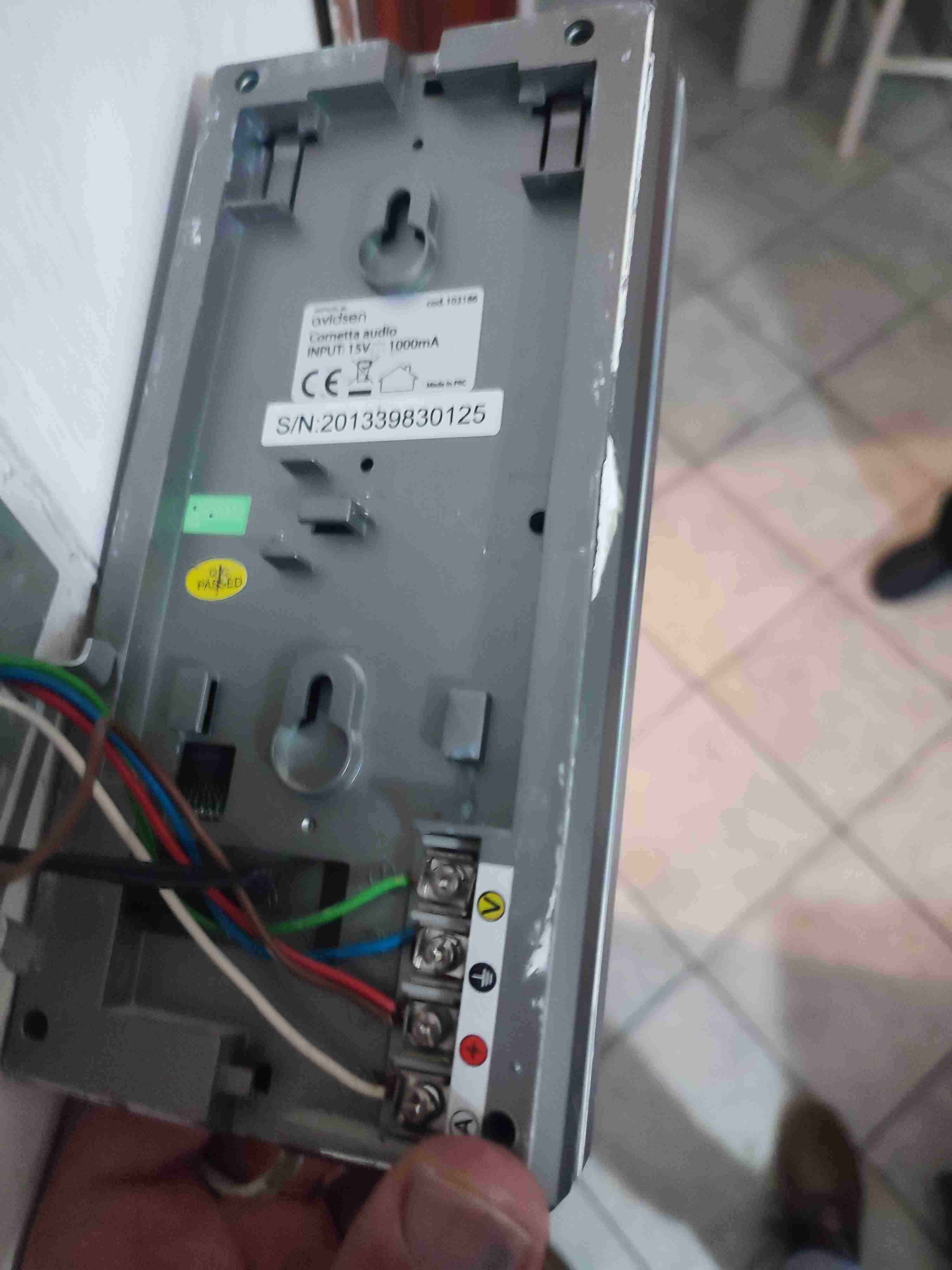

padawan Inserito: 25 maggio 2023 Segnala Inserito: 25 maggio 2023 in una palazzina di tre appartamenti si è rotto un citofono , vorrei sostituirlo con un citofono urmet visto che lo stesso citofono AVIDSEN non lo sitrova. in allegato ho messo lo schema del citofono avidsen totalmente differente da quello urmet. possibile sostituirlo o si dovrebbe fare un impianto nuovo?
mrgianfranco Inserita: 25 maggio 2023 Segnala Inserita: 25 maggio 2023 Dov'è lo schema? 1 ora fa, padawan ha scritto: avidsen totalmente differente da quello urmet. devi sostituire tutto
Roberto Garoscio Inserita: 25 maggio 2023 Segnala Inserita: 25 maggio 2023 Se utilizzi il 2voice puoi utilizzare 2 dei vecchi fili.
