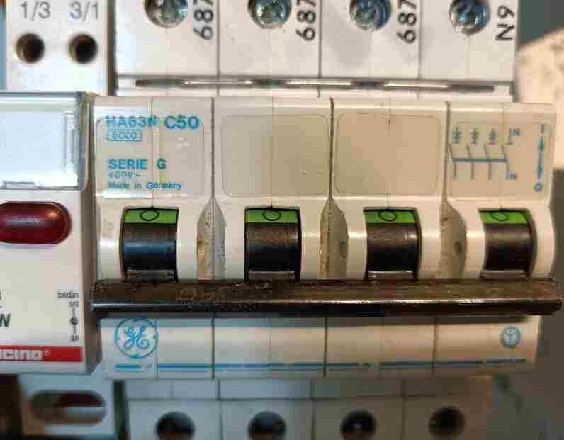

lucamacss Inserito: 27 maggio 2023 Segnala Inserito: 27 maggio 2023 Monto un magnetotermico GE che avevo in magazzino da alcuni anni però mai usato e acquistato nuovo però poi mi accorgo che una fase ha una tensione bassissima. Controllo con il tester staccando tutti i cavi in uscita ed in effetti una delle fasi ha 241 volts in ingresso ed in uscita 19 volts. A voi è mai successo ?
del_user_231807 Inserita: 27 maggio 2023 Segnala Inserita: 27 maggio 2023 Ciao, guarda a me non è successo con un interruttore magnetotermico ma con un contattore, di marca differente dalla tua, ....ma... Dalla foto vedo macchie di ruggine sulla leva, è stato conservato dentro una zona umida? Certo che se non era conservato bene sé rovinato.
reka Inserita: 27 maggio 2023 Segnala Inserita: 27 maggio 2023 anche a me non sembra appena uscito dalla scatola, non è stato tenuto bene.
del_user_155042 Inserita: 27 maggio 2023 Segnala Inserita: 27 maggio 2023 Quote 241 volts in ingresso ed in uscita 19 volts. Attaca un carico pesante monofase nei poli dove pensi che dia meno tensione . mettiti un guanto e un paio di occhiali e : arma e disarma violentemente per una decina di volte sotto carico , vedrai che si risveglia . comunque come ti è stato detto , se e nuovo , non è stato conservato bene
click0 Inserita: 27 maggio 2023 Segnala Inserita: 27 maggio 2023 alcuni anni... facciamo almeno 20/25... comunque anche la roba nuova può essere difettosa...
lucamacss Inserita: 27 maggio 2023 Autore Segnala Inserita: 27 maggio 2023 1 hour ago, click0 said: alcuni anni... facciamo almeno 20/2 comunque anche la roba nuova può essere difettosa... Ho trovato la fattura 6 anni. E stato conservato in un magazzino, cosi come tutti gli altri magnetotermici, circa una ventina , funzionano tutti meno questo. 2 hours ago, bypass said: Attaca un carico pesante monofase nei poli dove pensi che dia meno tensione . mettiti un guanto e un paio di occhiali e : arma e disarma violentemente per una decina di volte sotto carico , vedrai che si risveglia . comunque come ti è stato detto , se e nuovo , non è stato conservato bene Proverò , grazie del consiglio
click0 Inserita: 28 maggio 2023 Segnala Inserita: 28 maggio 2023 (modificato) 23 ore fa, lucamacss ha scritto: Ho trovato la fattura 6 anni. no ne è rimasto, almeno il doppio, fermo dal tuo fornitore... Modificato: 28 maggio 2023 da click0
