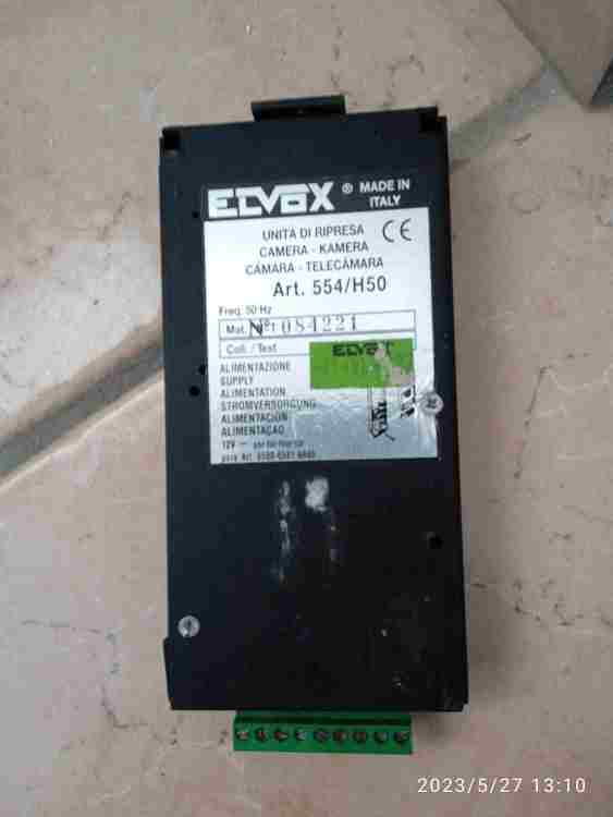

Buongiorno a tutti quanti possano aiutarmi a ripristinare i collegamenti elettrici di una vecchia unità di ripresa della elvox art.554/H50.L'impianto ha un problema di fonia in entrambe le unità (esterne ed interna video citofono).Grazie
Ciao klausingro,
9 ore fa, klausingro ha scritto:
Buongiorno a tutti quanti possano aiutarmi a ripristinare i collegamenti.........
Solo a quelli che ti aiuteranno?  Agli altri no allora?  🤣🤣
9 ore fa, klausingro ha scritto:
L'impianto ha un problema di fonia in entrambe le unità (esterne ed interna video citofono).
Ma non ho capito, l'hai riparato e adesso lo devi ricollegare?
Oppure lo devi solo provare?
Ti servono i ricambi?
Che articolo di alimentatore hai?
Si tratta di un impianto di una casa singola o un condominio?
Ad ogni modo nel link sotto non c'è uno schema, ma trovi la descrizione dei morsetti
https://www.vimar.com/irj/go/km/docs/z_catalogo/DOCUMENT/ZIS_S6I.53316.554.000_MI.pdf
Inoltre, anche se leggermente diverso, "aiutati" anche con lo schema dell'alimentatore 6680:
https://www.vimar.com/irj/go/km/docs/z_catalogo/DOCUMENT/49400625B0_SI_00_6680.92286.pdf
dove i collegamenti delle chiamate sono sicuramente diverse, ma per quello che riguarda l'audio e video dovrebbero essere pressoché uguali, eventualmente posta le foto delle morsettiere del 554/H50 e anche dell'alimentatore che poi ti dico come collegarlo
