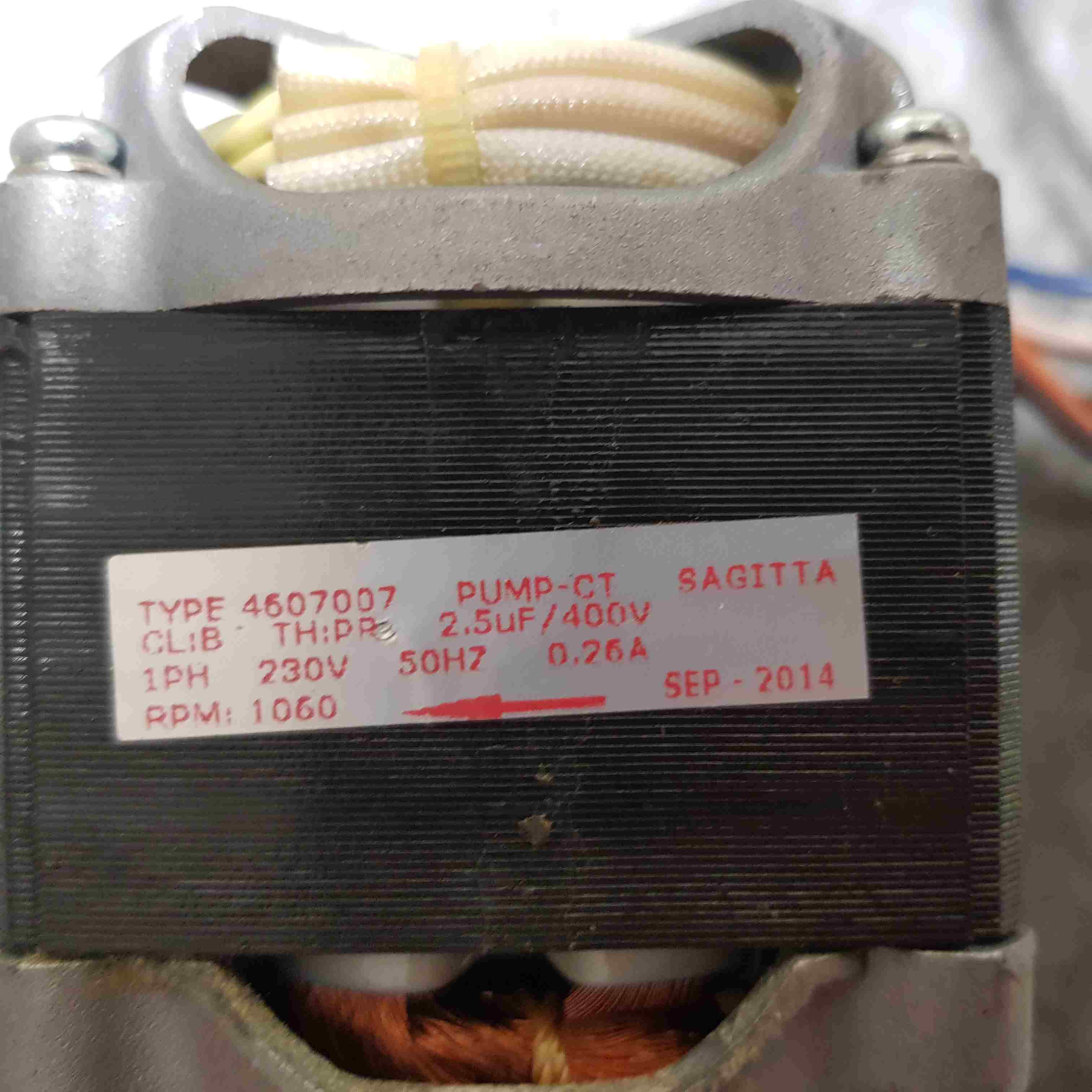

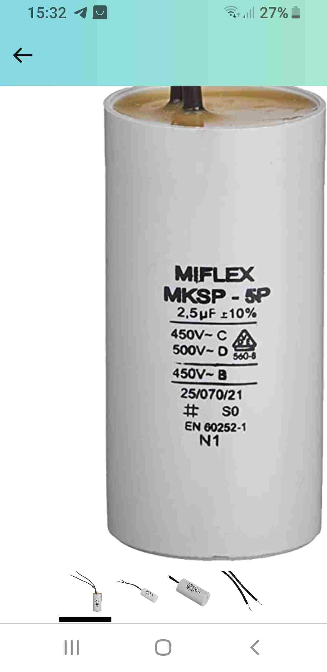

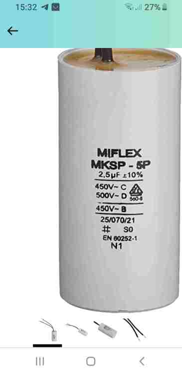

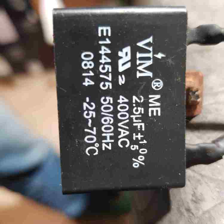

vita.v83 Inserito: 27 maggio 2023 Segnala Share Inserito: 27 maggio 2023 Salve ragazzi come dicevo ho un problema con un piccolo motore monofase di una lettiera autopulente catgenie, questo motore serve a triturare e scaricare le feci del gatto da qualche giorno mi accorgevo che rimaneva un po d'acqua non scaricata e mi sono deciso di smontare il motore e ho scoperto che il motore gira ma non a la forza per mantenere sempre il motore in rotazione, se capita qualcosa di più consistente di blocca, ho fatto un video per far capire meglio il problema il condensatore e buono, cosa posso fare? Spero in un vostro aiuto grazie Link al commento Condividi su altri siti More sharing options...
del_user_155042 Inserita: 27 maggio 2023 Segnala Share Inserita: 27 maggio 2023 (modificato) Quote il condensatore e buono, Sei sicuro ? Quote il motore gira e senza tensione se lo giri a mano è "fluido e senza sforzi" Modificato: 27 maggio 2023 da bypass Link al commento Condividi su altri siti More sharing options...
vita.v83 Inserita: 27 maggio 2023 Autore Segnala Share Inserita: 27 maggio 2023 Condensatore misura 2,5uf Motore gira senza attrito Link al commento Condividi su altri siti More sharing options...
Livio Orsini Inserita: 27 maggio 2023 Segnala Share Inserita: 27 maggio 2023 (modificato) 1 ora fa, vita.v83 ha scritto: Condensatore misura 2,5uf La sola misura di capacità non ti dice se il condensatore è efficiente, dovresti misurare anche le perdite. Io ti suggerisco di sostituire subito il condensatore. Se il motore continua a non avere coppia...buttalo e mettine uno nuovo. Viste le dimensioni, oggi non vale la pena di riavvolgerlo (ammesso di trovare ch lo fa) Modificato: 27 maggio 2023 da Livio Orsini Link al commento Condividi su altri siti More sharing options...
vita.v83 Inserita: 27 maggio 2023 Autore Segnala Share Inserita: 27 maggio 2023 Questo condensatore può andare bene? Link al commento Condividi su altri siti More sharing options...
Livio Orsini Inserita: 27 maggio 2023 Segnala Share Inserita: 27 maggio 2023 Come caratteristche elettriche sembra adatto, poi potrebbe eserci unproblema di alloggiamento, ma per fare una verifica può andare comunque bene. Link al commento Condividi su altri siti More sharing options...
vita.v83 Inserita: 27 maggio 2023 Autore Segnala Share Inserita: 27 maggio 2023 Questo condensatore può andare bene? Per l'alloggiamento non penso d'avere problemi, ok proverò con questo, spero che funzioni, vi farò sapere grazie Link al commento Condividi su altri siti More sharing options...
vita.v83 Inserita: 3 giugno 2023 Autore Segnala Share Inserita: 3 giugno 2023 Il 27/5/2023 alle 17:21 , Livio Orsini ha scritto: Come caratteristche elettriche sembra adatto, poi potrebbe eserci unproblema di alloggiamento, ma per fare una verifica può andare comunque bene. Finalmente oggi e arrivato il condensatore il colpevole era proprio lui, grazie mille per l'aiuto Link al commento Condividi su altri siti More sharing options...
