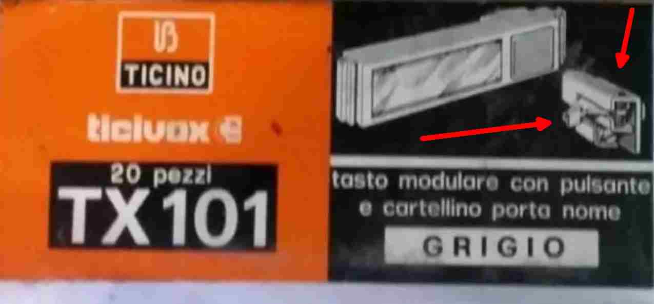

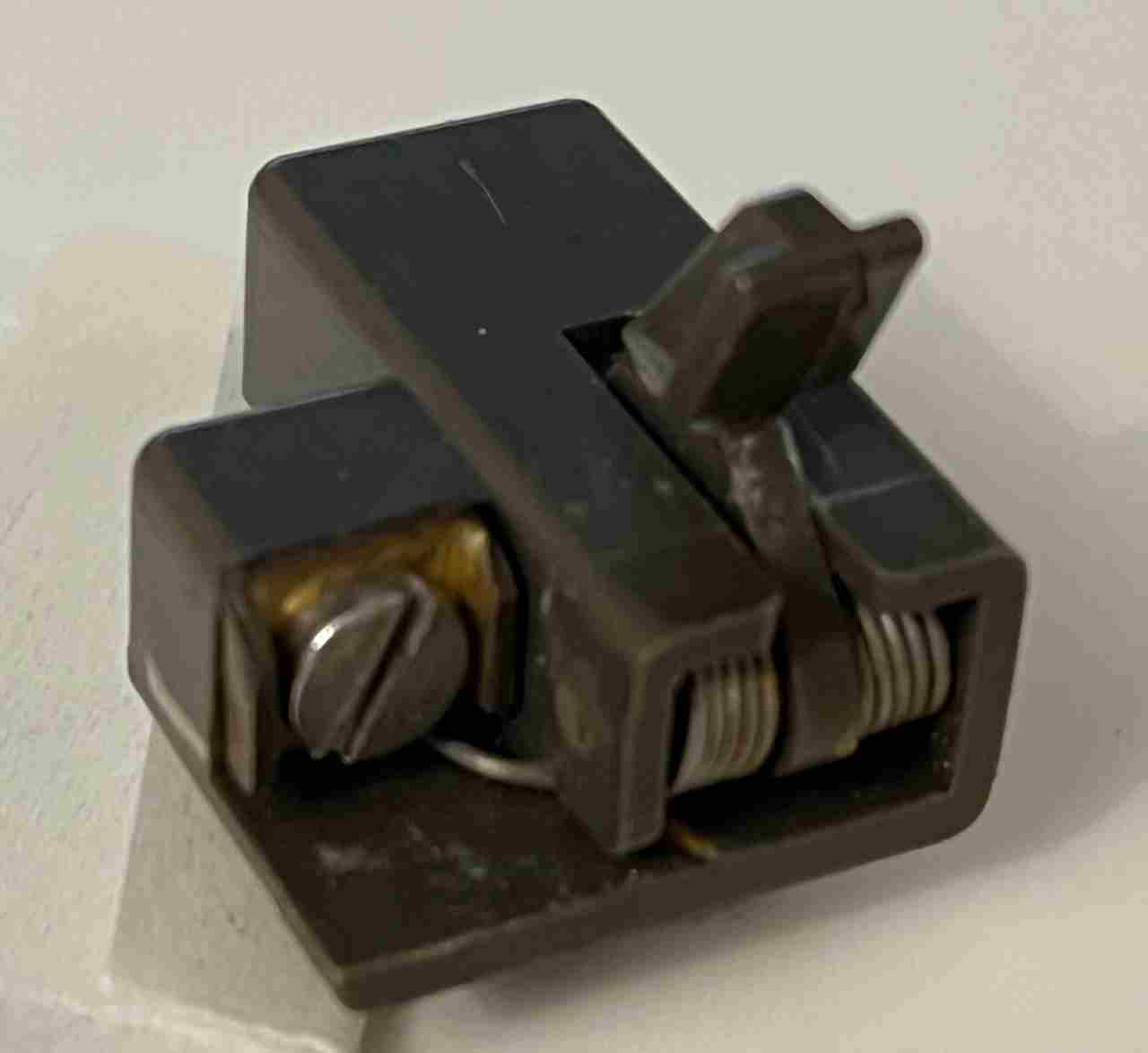

Devo riparare un vecchio sistema Ticivox, che per una serie di motivi non può essere sostituito a breve. Si sono purtroppo rotti due dei pulsanti interni (quelli attaccati al telaio) della pulsantiera in strada. Guardando in giro mi sembra di aver capito che ai tempi vendessero la piastrina con il cartellino per il nome da inserire nel telaio esterno e un contatto da mettere sul telaio interno. Metto un paio di foto. In una, quello che ho smontato e che è rotto (ho provato a incollarlo con poco successo) e nella seconda la foto di una vecchia scatola che ho trovato in rete (indicato con le freccie rosse quello che devo riparare/sostituire).
Non riesco a trovarlo da nessuna parte. Tutti vendono solo la targhetta con il nome. Qualcuno per caso ha suggerimenti su come sostituirlo, se esiste, con qualcosa di equivalente?
Grazie!
