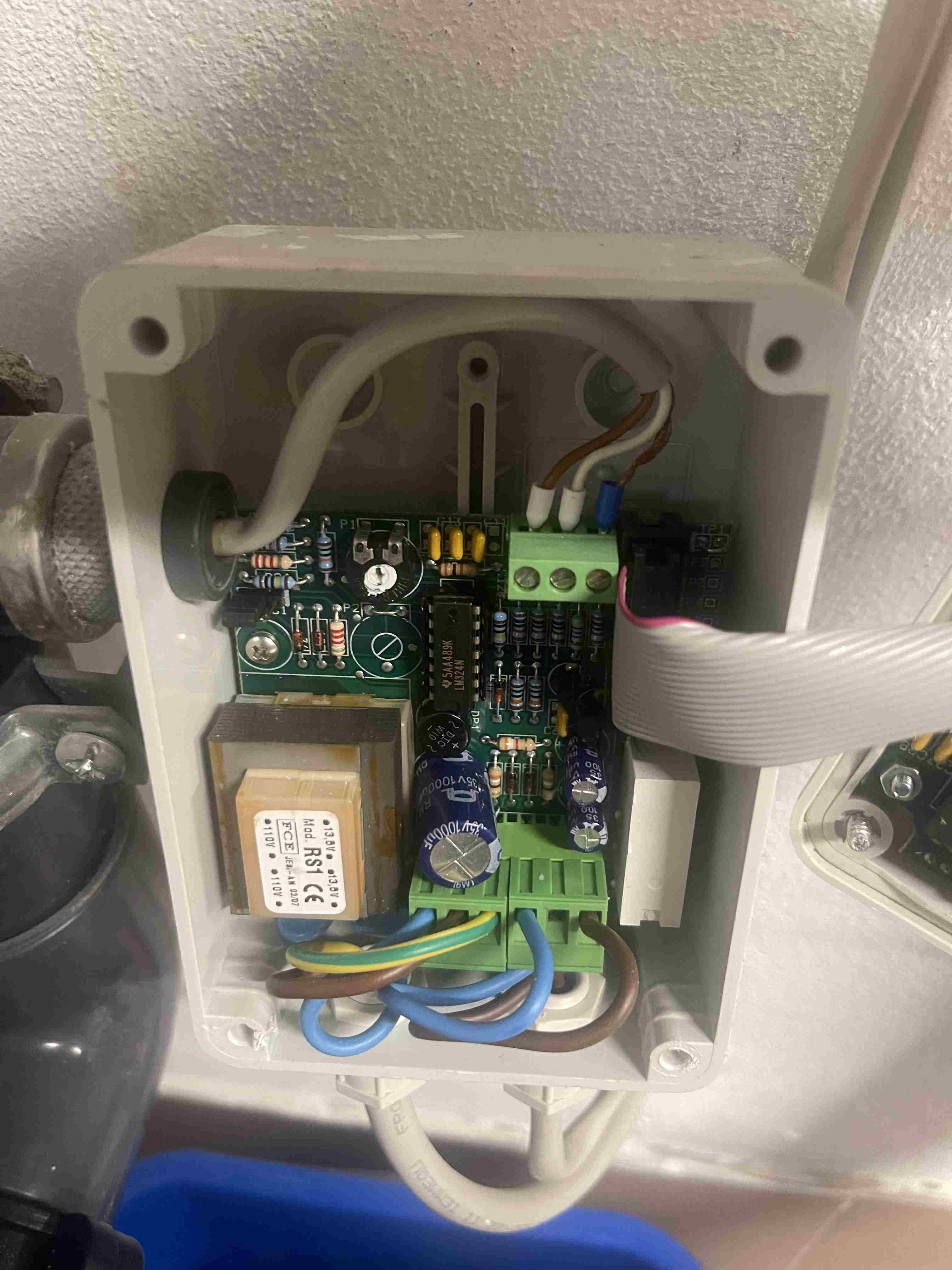

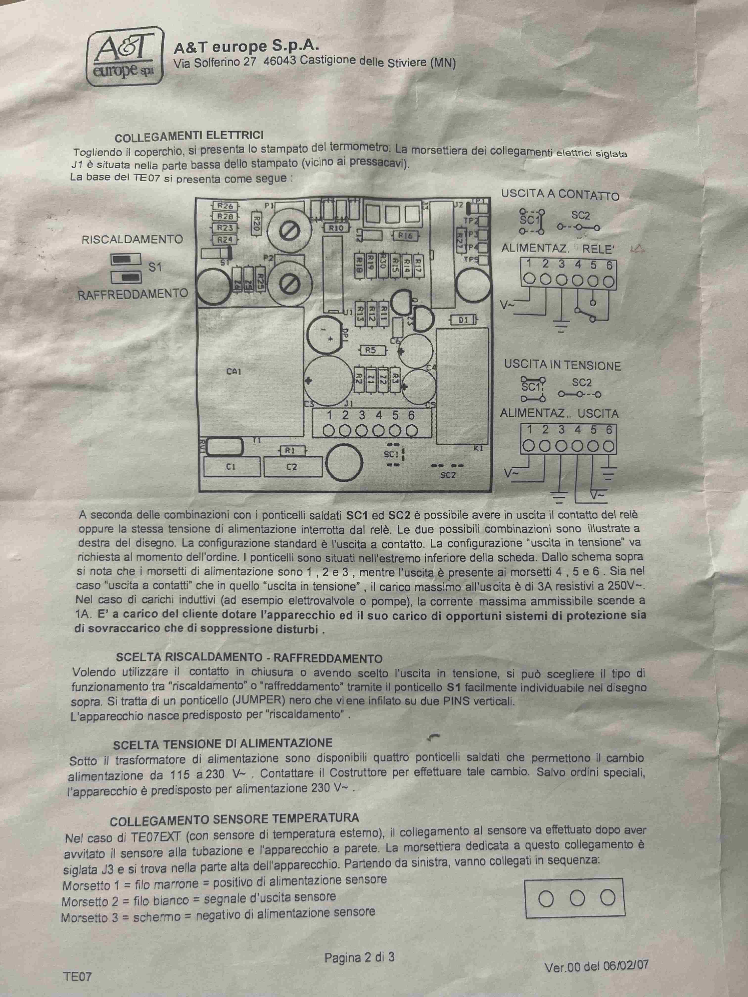

Pompa di riscaldamento piscina funzionamento al “contrario”
Buongiorno a tutti
spero che qualcuno mi possa dare una mano. Ho un termometro digitale TE07 collegato al mio impianto della piscina. Lo stesso è collegato ad una pompa di riscaldamento. Il problema è che nonostante abbia settato il set point e il termostato scatta non appena è al di sotto della temperatura impostata, questo non fa partite la pompa dell’acqua calda. Però una volta che l’impianto della piscina si spegne, e quindi il termostato si spegne, la pompa di riscaldamento parte e rimane accesa fino a quando non si riaccende il termostato.
allego schema elettrico della casa madre A&T Europe è una fotografia dei collegamenti del termostato. Secondo voi quale può essere il problema??IMG_0292.thumb.jpeg.1200b375ac132c95be782caa8170e492.jpegIMG_0293.thumb.jpeg.5740360e8625d900812424afa69a6f15.jpeg
Prima domanda: la pompa fuunzionava regolaramente oppure è la prima accensione dell'impianto?
Nel caso sia la prima accensione è meglio che tuti rivolga a chi ha realizzato l'impianto.
Nel caso fosse un difetto appena manifestato, dopo un periodo di regolare funzionamento devi, quando il termostato interviene a comandare la pompa, misurare se arriva tensione alla pompa.
Non è un problema ...esoterico. La pompa per lavorare deve essere alimentata. Il termostato è paragonabile ad un interruttore: quando deve comandare la pompa si chiude il contatto che taglia l'alimentazione alla pompa, con contatto chiuso arriva alimentazione alla pompa.
del_user_155042
Quote
il termostato.
come lo hai descritto sembra il termostato .
L’impianto esisteva già, io adesso l’ho messo in funzione per la prima volta dopo che ho acquistato la casa. Quando il termostato è accesso e dovrebbe dare la fase alla pompa di riscaldamento il cavo marrone dell’uscita della fase non ha fase, appena l’impianto si spegne in quel cavo di fase che porta alla pompa ha corrente.
Significa che il termostato è collegato male: solitamente c'è un contatto di scambio e si collega sul normalmente aperto, probabilmente èstato collegato sul normalmente chiuso e funziona al contrario.
Oppure i selettori sulla centralina non sono selezionati in modo corretto e la pompa funziona in raffreddaemnto invece che in riscaldamento.
Non hai un manuale um po' più dettagliato?
15 ore fa, Livio Orsini ha scritto:
Significa che il termostato è collegato male:
43 minuti fa, click0 ha scritto:
16 ore fa, Livio Orsini ha scritto:
Significa che il termostato è collegato male:
I contatti in chiusura sono il 4 e 5 : il filo marrò va spostato dal morsetto 6 al morsetto 5
4-5: normalmente aperto (NO)
4-6: normalmente chiuso (NC)
Spostando il marrone dal 6 al 5 il funzionamento si invertirà.
Ciao
mc1988
Maurizio Colombi
33 minuti fa, sspeida ha scritto:
Partita!
Per conto suo?
Senza fare nulla?
  • 2 weeks later...
