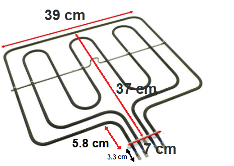

Thomas99 Inserito: 29 maggio 2023 Segnala Inserito: 29 maggio 2023 Salve, dovrei ridurre la potenza assorbita dalla resistenza di un forno da 4800 watt a 2000 watt. Se utilizzo un diodo dovrei dimezzare la potenza assorbita ma a me serve ridurla del 60%. C'è un modo (economico) per farlo senza usare dimmer ?
mc1988 Inserita: 29 maggio 2023 Segnala Inserita: 29 maggio 2023 Sei abbastanza avaro di informazioni... almeno il valore della tensione di alimentazione, se AC monofase, AC trifase o DC, lo schema di collegamento... essendo un forno industriale non credo che avresti problemi a reperire e magari a pubblicare lo schema elettrico. Ciao mc1988
piergius Inserita: 30 maggio 2023 Segnala Inserita: 30 maggio 2023 Magari specifica quante Resistenze incorpora il Forno e le rispettive Potenze e Tensione nominale . > - Alcuni Produttori, se ha più Resistenze, ne mettono 2 in Serie. ? Forse il Forno è nato Trifase con 3 Resistenze da1600W 230V ? Nel caso una può andare diretta 230V, le altre 2 in Serie tra loro alimentate tramite Diodo. - - Altrimenti alla Resistenza più potente viene messo in Serie un Diodo e a quella di minor Potenza uno o più Condensatori di limitazione . - Altri utilizzano la "Divisione di tempo" fornendo alimentazione intermittente con opportuno rapporto ON / OFF . - Buona giornata !
Thomas99 Inserita: 1 giugno 2023 Autore Segnala Inserita: 1 giugno 2023 (modificato) Vi aggiorno, la resistenza è questa E' formata da due resistenze, misurando con il multimetro quella interna è da 1400 watt, quella esterna da 1200 watt. Quindi in totale assorbe 2600 watt. Mi servirebbe abbassare la potenza complessiva a 2000 watt. Funziona a corrente alternata (230 V) Modificato: 1 giugno 2023 da Thomas99
Livio Orsini Inserita: 1 giugno 2023 Segnala Inserita: 1 giugno 2023 Una vale circa 38 ohm e l'altra circa 46 ohm, comunque la rigiri i 2000 W non li raggiungi se non mettendo in parallelo i 2 resistori e riducendo la tensione a 204 VRMS nominali tramite un triac che accende con un po' di ritardo.
drn5 Inserita: 1 giugno 2023 Segnala Inserita: 1 giugno 2023 Tagli una semionda a quella da 1200W e sei teoricamente a 2000 totali. Potresti usare un diodo da 10A/400V per andare sul sicuro, ma lontano dalla reistenza per farlo dissipare lontano dal forno.... Però non è proprio bellissimo.... servirebbe un supporto meccanicamente valido su cui ancorarlo e con un minimo di isolamento....
piergius Inserita: 2 giugno 2023 Segnala Inserita: 2 giugno 2023 Il 29/5/2023 alle 21:47 , Thomas99 ha scritto: potenza assorbita dalla resistenza di un forno da 4800 watt Dovrebbe essere la somma delle Potenze nominali installate . Se quella in foto è in vista, potrebbe averne una dal lato opposto dietro la lamiera, poiché mancano all' appello 2200W. - Se viene utilizzato un Diodo, direi da 600V . - Inoltre bisogna tenere conto quali Resistenze vengono azionate contemporaneamente, altrimenti la modifica non risolve. - Buona giornata ! .
del_user_155042 Inserita: 2 giugno 2023 Segnala Inserita: 2 giugno 2023 Quote C'è un modo (economico) per farlo senza usare dimmer ? Nessun modo .
michpao Inserita: 2 giugno 2023 Segnala Inserita: 2 giugno 2023 22 ore fa, Thomas99 ha scritto: ….. quella interna è da 1400 watt, quella esterna da 1200 watt. Quindi in totale assorbe 2600 watt. Mi servirebbe abbassare la potenza complessiva a 2000 watt. Faresti meglio a spiegare perché vuoi abbassare la potenza, per quale motivo? Queste due resistenza (nella foto) non funzionano in contemporanea, perché quella interna va solo quando si imposta il grill, quella esterna quando funziona il forno statico e attiva una seconda resistenza (nel fondo del forno). Pertanto metti modello forno e spiegaci meglio cosa succede (magari foto di quale protezione scatta)
max.bocca Inserita: 3 giugno 2023 Segnala Inserita: 3 giugno 2023 Ci sono dei regolatori di energia tipo EGO o Sirpless Diamond, fanno una sorta di pausa lavoro, se il problema che non puoi prelevare la max potenza però non vanno bene... Altrimenti mediano bene la potenza. Vengono utilizzati nelle apparecchiature per la ristorazione o riscaldatori industriali.
del_user_155042 Inserita: 3 giugno 2023 Segnala Inserita: 3 giugno 2023 Quote fanno una sorta di pausa lavoro tipo piano induzione , tanto vale mettere un dimmer ZC ., almeno ha la certezza che parzializza a 50 hz , e non a 0,5 hz , che cè tanta differenza . ma lui non vuole fare una regolazione attiva ma passiva . per spendere pocco .
Livio Orsini Inserita: 3 giugno 2023 Segnala Inserita: 3 giugno 2023 Sino a che Thomas99 non risponderà è inutile fare considerazioni ed illazioni.
