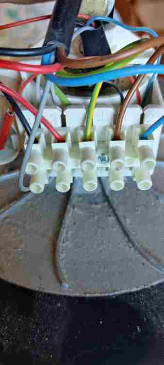

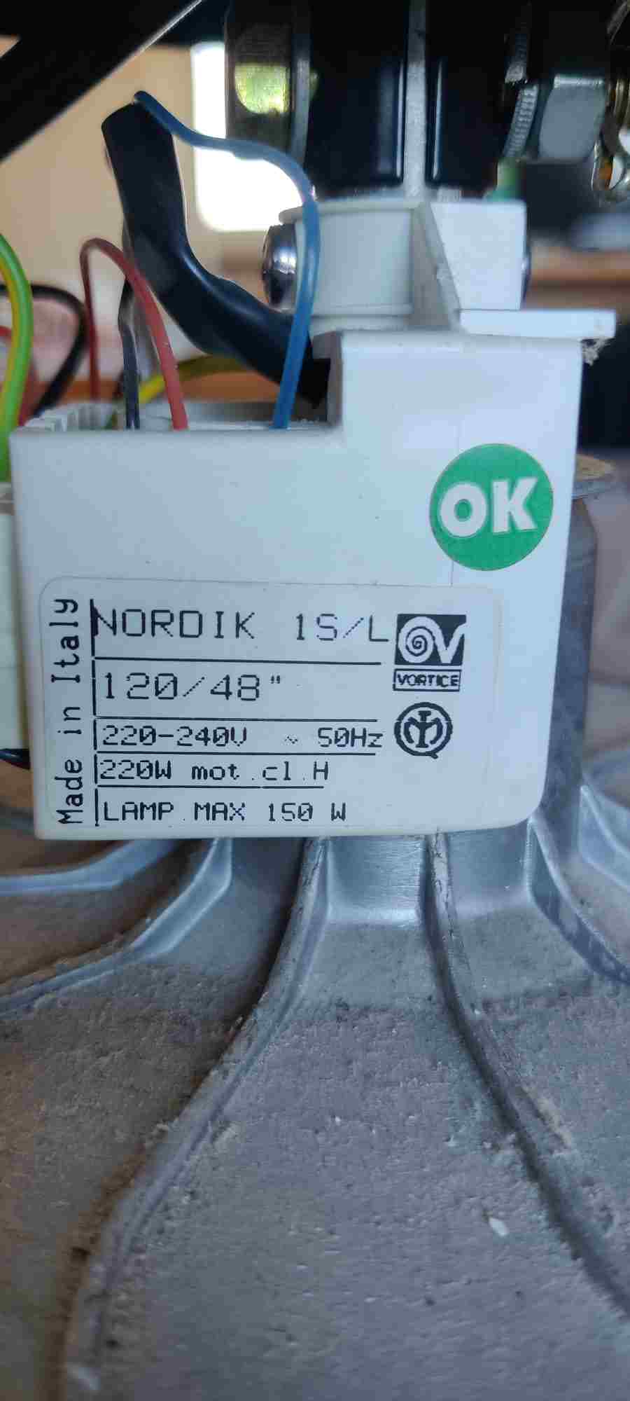

collegamenti Vortice radiocomando telenordik L e lampada
Buonasera
Se qualcuno molto gentile può aiutarmi,  a collegare il cavo  che viene dal radiocomando Vortice telenordik L,  alla morsettiera motore lampada, il cavo con 5 conduttori i colori sono:  rosso nero gialloverde azzurro  marrone.
 La  morsettiera gruppo motore e lampada  composta  5  morsetti    4 - 3 - massa -  2 -1  il e  4-3  lampada  2 -1  motore vorrei sapere la corrispondenza  i  numeri e i colori conduttori cavo
non ho schema
  • 4 weeks later...
  • 4 weeks later...
Sul ricevitore dovresti avere un morsetto libero vicino all'uscita lampada
Se, come ho avuto occasione di vedere io, è il contatto NC del relè lampada, ci puoi collegare la lampada, in modo da usare l'interruttore a muro come On-Off lampada senza telecomando, e il telecomando solo per spegnerla e azionare il ventilatore
