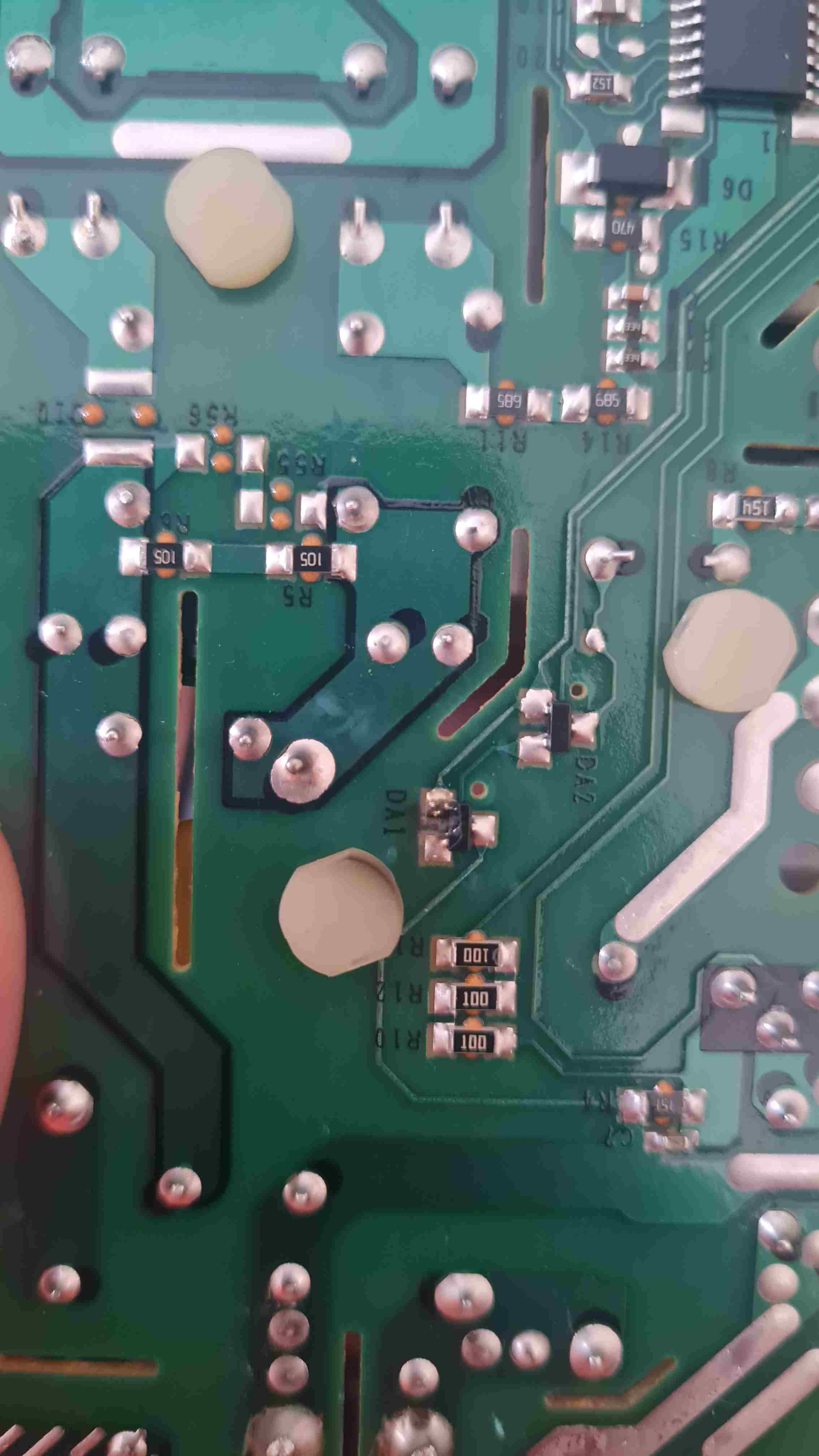

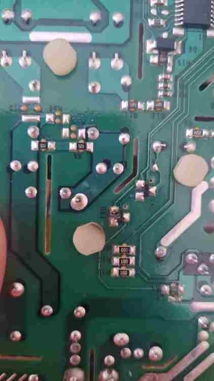

domenico.rao Inserito: 14 giugno 2023 Segnala Inserito: 14 giugno 2023 Salve, ho una stampante Brother DCP-1612W, sul display esce errore ZC. L'ho smontata ed ho notato, sulla scheda di alimentazione, modello b512431-2, una macchia nera di bruciato nei pressi di un componente. Ho appurato che si tratta di un diodo BAV99 A7, infatti vicino ce n'è un altro, solo che non so il valore di tale componente. Mi potete illuminare?
Dumah Brazorf Inserita: 14 giugno 2023 Segnala Inserita: 14 giugno 2023 (modificato) Che valore? BAV99, è un doppio diodo semplice non uno zener. Casomai c'è da vedere il formato. Il SOT23 potrebbe essere grande, forse è un SOT323. Modificato: 14 giugno 2023 da Dumah Brazorf
domenico.rao Inserita: 14 giugno 2023 Autore Segnala Inserita: 14 giugno 2023 eh non so il valore, come posso fare?
domenico.rao Inserita: 14 giugno 2023 Autore Segnala Inserita: 14 giugno 2023 su ebay c'è BAV99 ( A7 ) Doppio DIODO Transistor 70V 215mA SMD SOT-23 oppure BAV99 A7 DIODO COMMUTAZIONE SOT-23 SMD 70V 300mA, non so quale prendere
Dumah Brazorf Inserita: 14 giugno 2023 Segnala Inserita: 14 giugno 2023 (modificato) In ingresso vedo delle resistenze 154 (15 * 10^4 ohm) per cui al massimo passano un paio di milliampere. In teoria. Poi come ha fatto ad esplodere quello sulla scheda è un mistero. Vanno bene tutte le inserzioni, probabilmente qualcuno non ha i dati giusti. Modificato: 14 giugno 2023 da Dumah Brazorf
NovellinoXX Inserita: 14 giugno 2023 Segnala Inserita: 14 giugno 2023 32 minuti fa, Dumah Brazorf ha scritto: Poi come ha fatto ad esplodere quello sulla scheda è un mistero. Ci sono due fori metallizzati.
riki22 Inserita: 1 luglio 2025 Segnala Inserita: 1 luglio 2025 Il 14/6/2023 alle 15:53 , domenico.rao ha scritto: su ebay c'è BAV99 ( A7 ) Doppio DIODO Transistor 70V 215mA SMD SOT-23 oppure BAV99 A7 DIODO COMMUTAZIONE SOT-23 SMD 70V 300mA, non so quale prendere come hai risolto alla fine?
Livio Orsini Inserita: 1 luglio 2025 Segnala Inserita: 1 luglio 2025 4 ore fa, riki22 ha scritto: come hai risolto alla fine? Controlla la data
