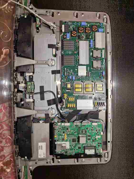

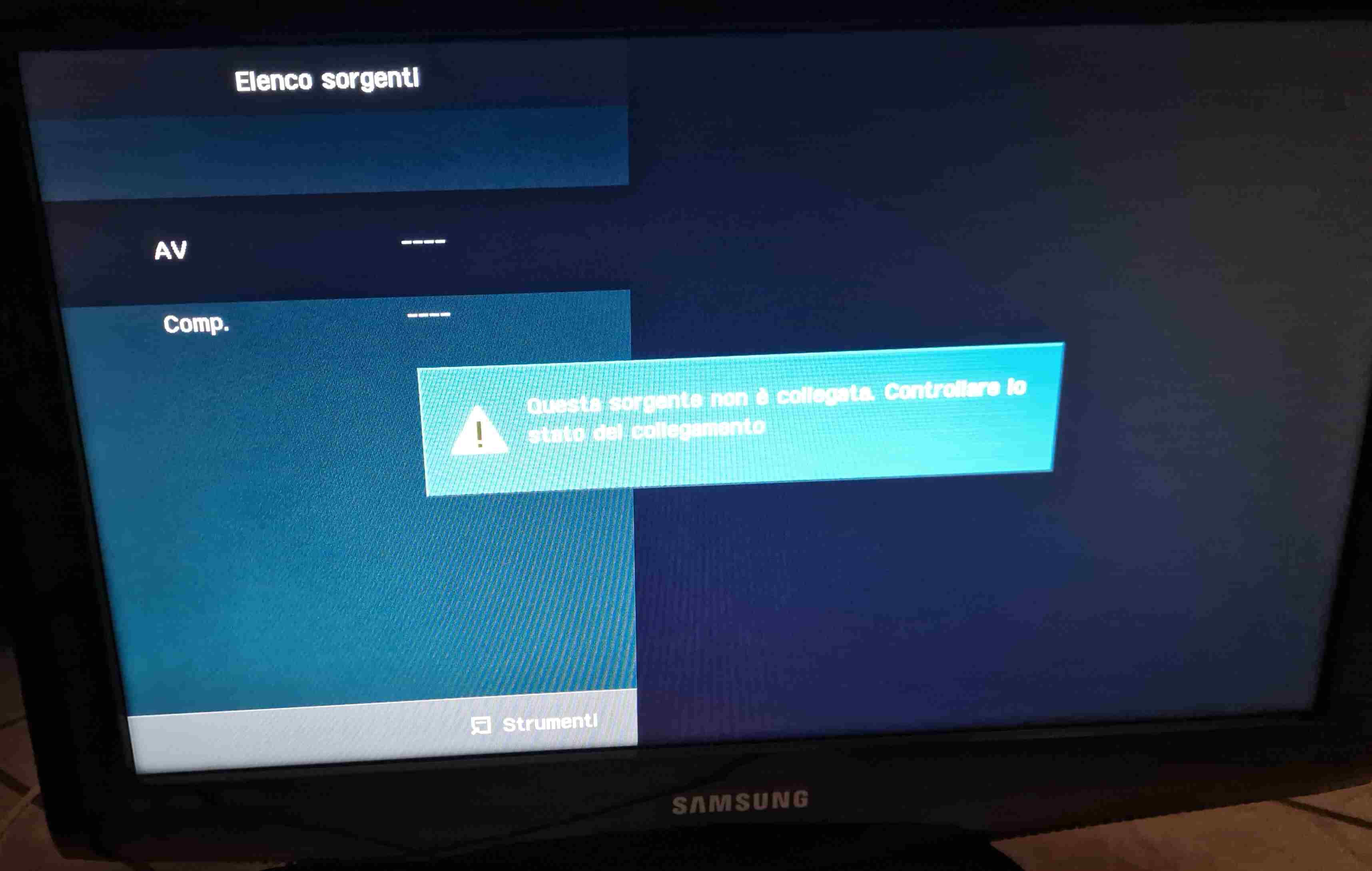

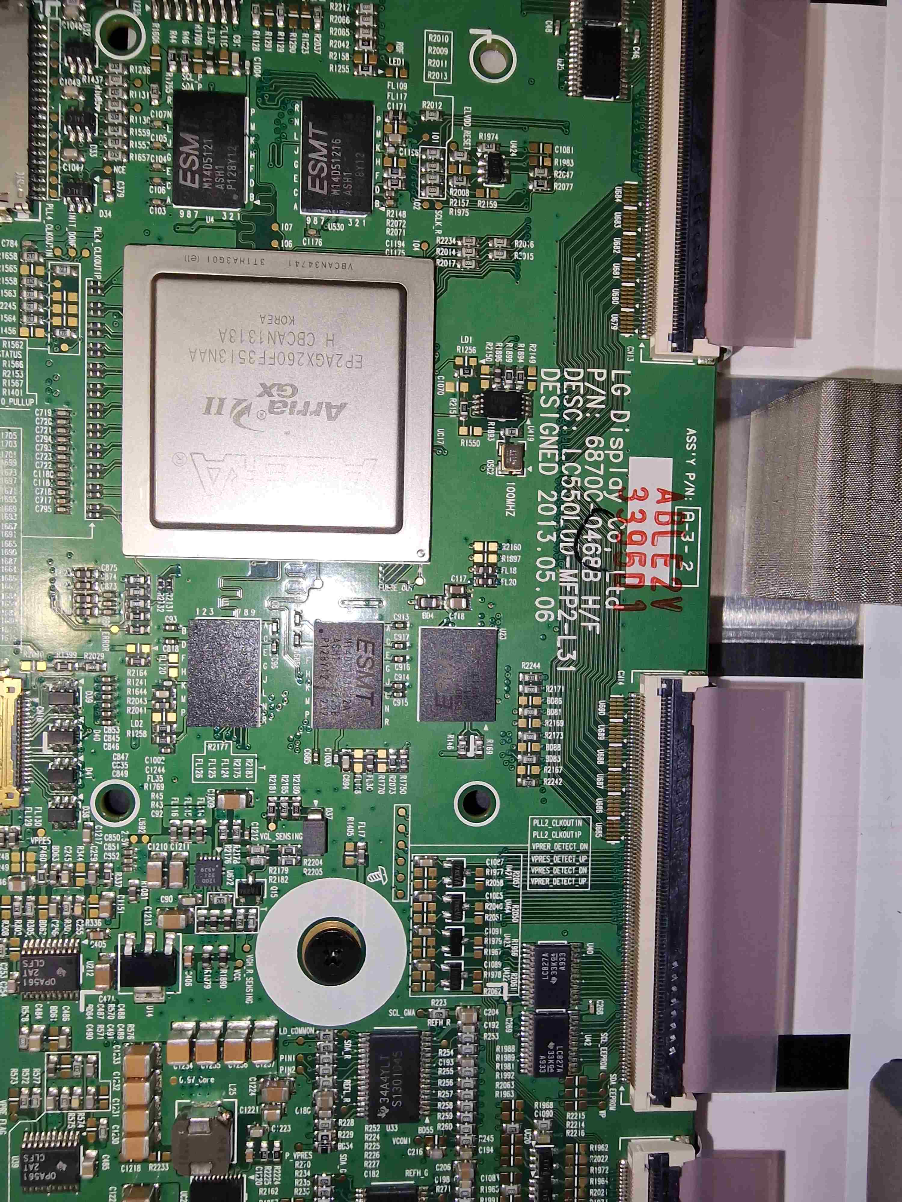

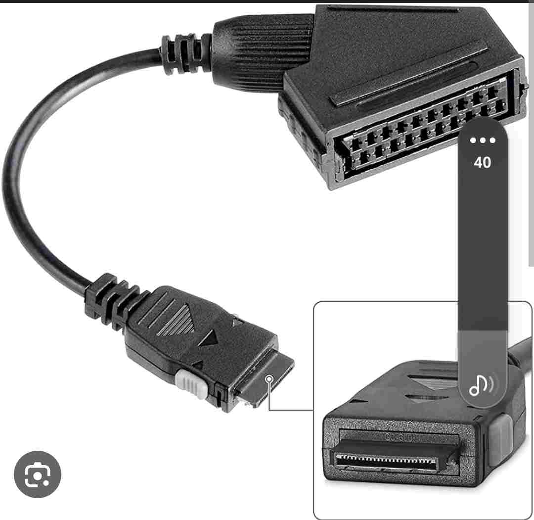

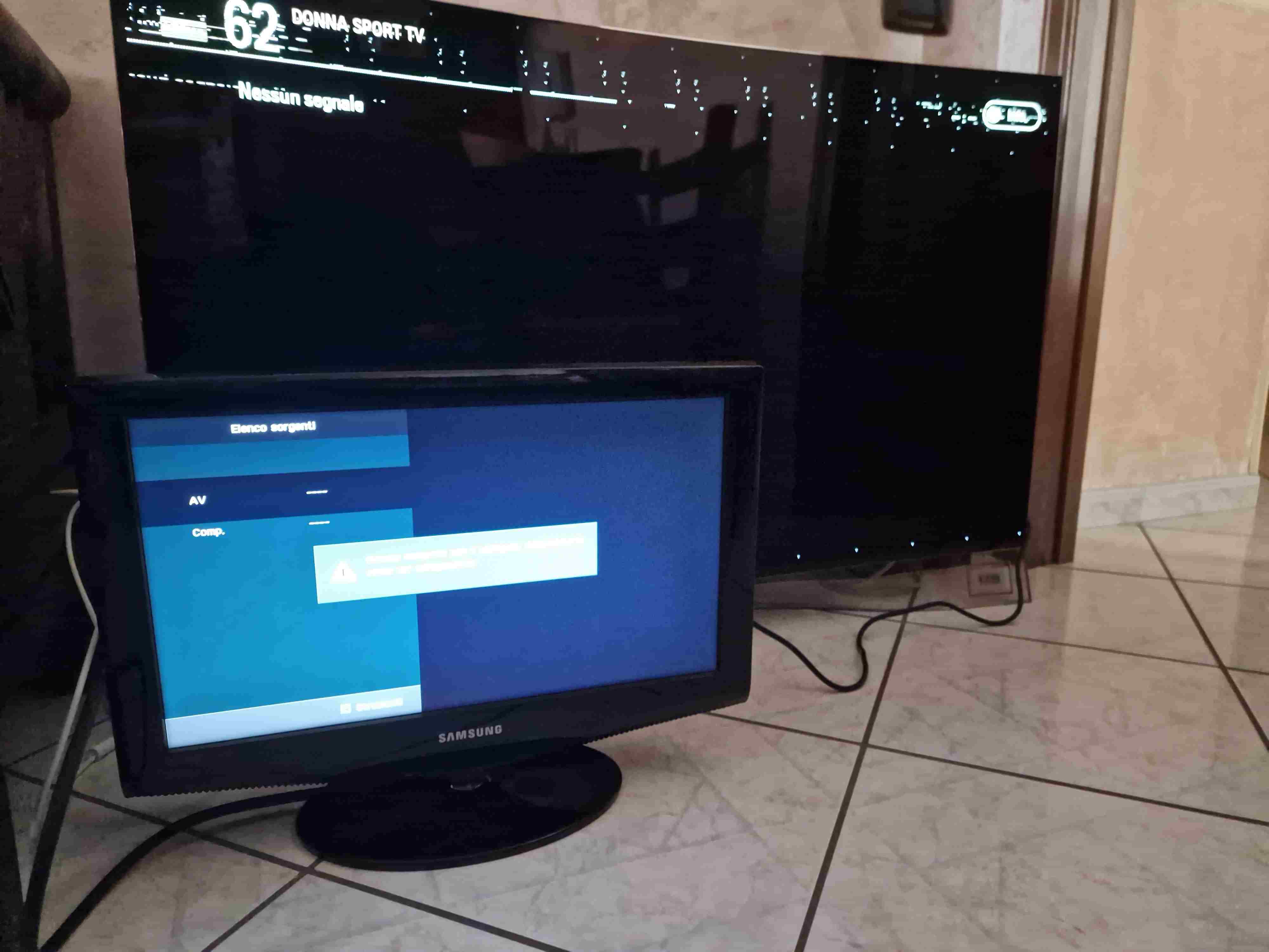

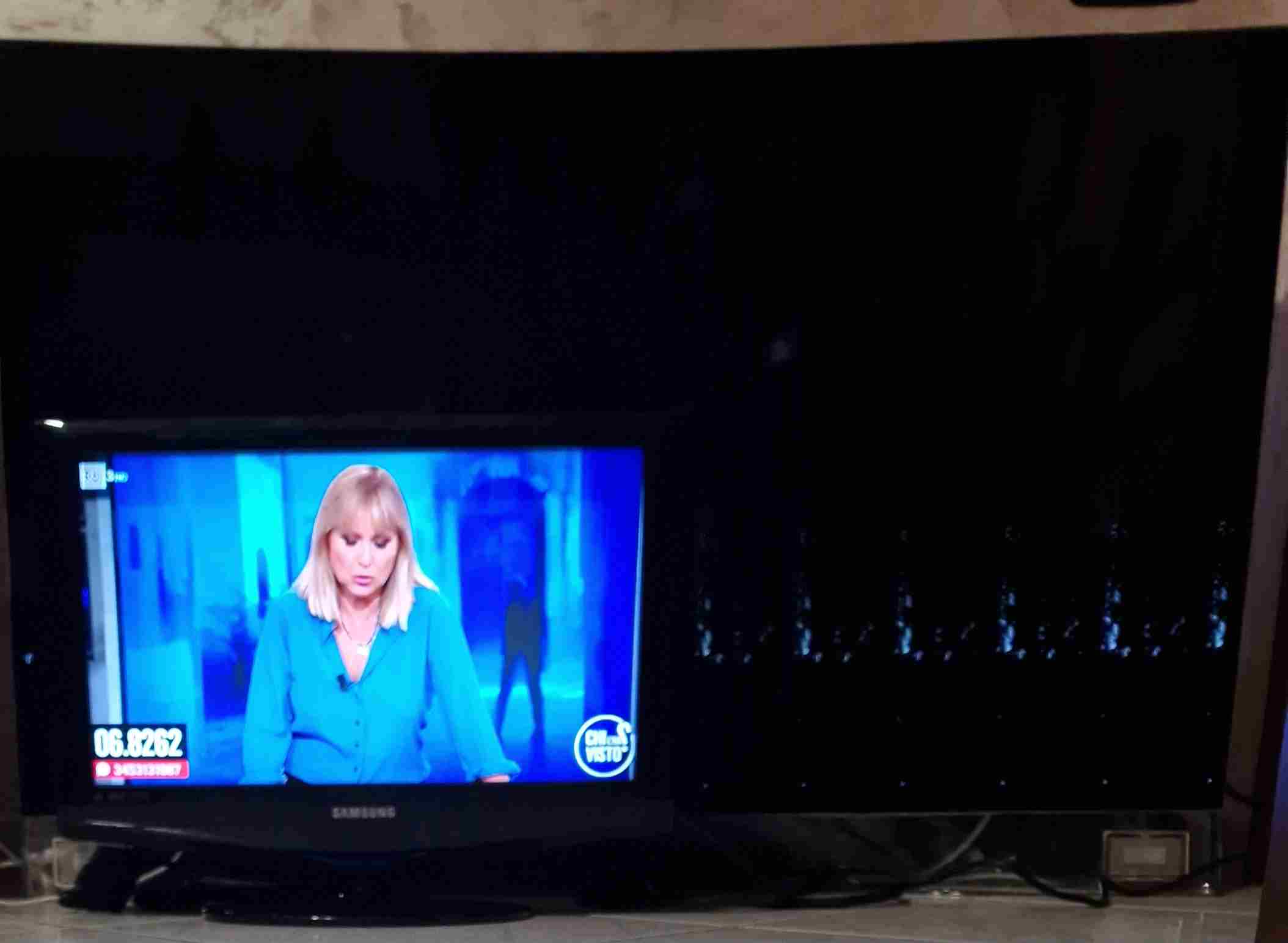

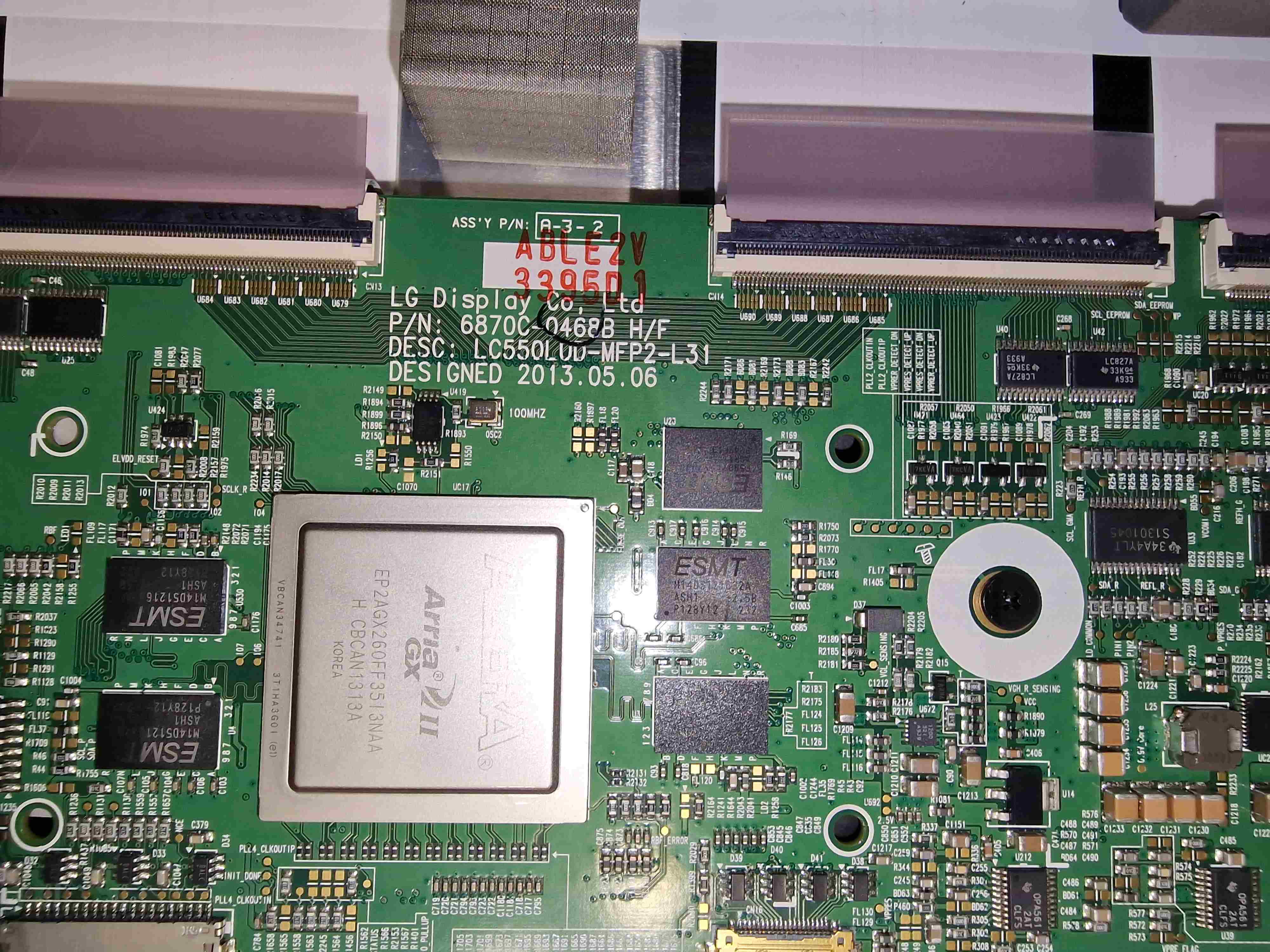

paolito Inserito: 16 giugno 2023 Segnala Inserito: 16 giugno 2023 Salve a tutti, accesa la TV LG 55ea980v mi ritrovo con assenza di immagini definite come da video allegato. Secondo voi potrebbe essere un problema di elettronica o di pannello display? Grazie.
Riccardo Ottaviucci Inserita: 16 giugno 2023 Segnala Inserita: 16 giugno 2023 credo più di processore o main board
paolito Inserita: 16 giugno 2023 Autore Segnala Inserita: 16 giugno 2023 1 ora fa, Riccardo Ottaviucci ha scritto: credo più di processore o main board Pensa che ne vale la pena riparare? Ho una certa dimestichezza con l'elettronica ( non con i televisori purtroppo), mi può consigliare cosa verificare? Grazie.
Riccardo Ottaviucci Inserita: 16 giugno 2023 Segnala Inserita: 16 giugno 2023 c'è modo di collegarlo in uscita via scart o altro sistema ad un secondo TV in AV?
patatino59 Inserita: 17 giugno 2023 Segnala Inserita: 17 giugno 2023 Dalla scart (se ancore presente) non è possibile estrarre il segnale digitale, ma solo un eventuale segnale analogico proveniente da un altro ingresso analogico.
paolito Inserita: 17 giugno 2023 Autore Segnala Inserita: 17 giugno 2023 2 ore fa, patatino59 ha scritto: Dalla scart (se ancore presente) non è possibile estrarre il segnale digitale, ma solo un eventuale segnale analogico proveniente da un altro ingresso analogico. Buongiorno, infatti non è presente la scart.
paolito Inserita: 17 giugno 2023 Autore Segnala Inserita: 17 giugno 2023 Buongiorno, sono ben accetti tutte le indicazioni per verificare le varie funzionalità. Potrebbe essere la Tcon che non riesce a processare l'immagine? Collegando una sorgente all'HDMI nel momento in cui deve comparire l'immagine il TV si spegne.
Riccardo Ottaviucci Inserita: 17 giugno 2023 Segnala Inserita: 17 giugno 2023 4 ore fa, patatino59 ha scritto: Dalla scart (se ancore presente) non è possibile estrarre il segnale digitale, ma solo un eventuale segnale analogico proveniente da un altro ingresso analogico. digitale no,ma l'immagine TV videocomposita sì. Se anche questa presentasse lo stesso difetto si può escludere t-con e pannello. Il fatto però che collegando una sorgente HDMI il TV si spenga ,fa pensare ad un problema sulla main stessa
paolito Inserita: 17 giugno 2023 Autore Segnala Inserita: 17 giugno 2023 38 minuti fa, Riccardo Ottaviucci ha scritto: digitale no,ma l'immagine TV videocomposita sì. Se anche questa presentasse lo stesso difetto si può escludere t-con e pannello. Il fatto però che collegando una sorgente HDMI il TV si spenga ,fa pensare ad un problema sulla main stessa Mi puoi indicare nei dettagli come fare la prova da Lei suggerita per verificare t-con e pannello. Peccato che non riesco ad allegare video, sarebbe più semplice farvi vedere il difetto. Grazie.
Riccardo Ottaviucci Inserita: 17 giugno 2023 Segnala Inserita: 17 giugno 2023 il difetto si vede dalla foto,artefatti del genere dipendono quasi sempre dal processore e circuiti annessi. Io dicevo di provare tramite scart o presa simile (ma mi dici che il TV non ce l'ha) l'uscita analogica videocomposita del segnale TV collegato ad un secondo TV settato in AV. Se si presenta lo stesso difetto anche sul secondo TV siamo sicuri che è guasta la main (processore,ecc). Di solito sui TV non più provvisti di scart c'è una presa per un cavetto di adattamento con Scart,almeno fino a qualche anno fa. Magari adesso economizzano anche su quello
paolito Inserita: 19 giugno 2023 Autore Segnala Inserita: 19 giugno 2023 (modificato) Allego immagine delle schede presenti... Ho verificato i vari fusibili e un attenta verifica visiva di eventuali danni. Modificato: 19 giugno 2023 da paolito
Riccardo Ottaviucci Inserita: 19 giugno 2023 Segnala Inserita: 19 giugno 2023 (modificato) Il 17/6/2023 alle 10:28 , paolito ha scritto: Buongiorno, infatti non è presente la scart. dalle caratteristiche del TV la scart è presente,solo che non ha il connettore classico sul TV. Ci vuole l'adattatore che normalmente è incluso col TV (che è un OLED,tra l'altro) Modificato: 19 giugno 2023 da Riccardo Ottaviucci
Riccardo Ottaviucci Inserita: 19 giugno 2023 Segnala Inserita: 19 giugno 2023 esattamente. Adesso con un cavo scart-scart collegaci un secondo TV settato in AV e controlla video e audio. Il menu non ti comparirà comunque
3kek1 Inserita: 25 giugno 2023 Segnala Inserita: 25 giugno 2023 Potrebbe benissimo essere il software della tcon o la saldatura processore tcon.
paolito Inserita: 5 luglio 2023 Autore Segnala Inserita: 5 luglio 2023 Il 19/6/2023 alle 20:40 , Riccardo Ottaviucci ha scritto: esattamente. Adesso con un cavo scart-scart collegaci un secondo TV settato in AV e controlla video e audio. Il menu non ti comparirà comunque Buonasera, dopo un po di tempo son riuscito a fare la prova da Lei indicata. Il risultato è quello che vede in foto allegate.... "Sperando di aver fatto i collegamenti in modo giusto" P.S. : il televisore dopo un pò si spegne o si blocca mentre se cerco di entrare nel menù sorgenti si spegne. Il 2/7/2023 alle 18:40 , salvo355 ha scritto: ma non ce il service manual? Buonasera, che cosa intende per il service manual?
paolito Inserita: 5 luglio 2023 Autore Segnala Inserita: 5 luglio 2023 Il 25/6/2023 alle 23:24 , 3kek1 ha scritto: Potrebbe benissimo essere il software della tcon o la saldatura processore tcon. Buonasera, vi è un modo per verificare il software? Grazie
3kek1 Inserita: 5 luglio 2023 Segnala Inserita: 5 luglio 2023 1) non consiglio mai di fare la prova scart, soprattutto se c'è da comprare qualcosa, non è molto indicativa 2) Non puoi verificarlo certo tu, si cambia la tcon e si spera
Riccardo Ottaviucci Inserita: 5 luglio 2023 Segnala Inserita: 5 luglio 2023 il secondo TV non riceve nulla in uscita dal TV guasto,forse perche l'adattatore scart è solo in un senso. Resto del parere che il problema è sulla main,ben felice di sbagliarmi se invece fosse guasta la t-con
3kek1 Inserita: 5 luglio 2023 Segnala Inserita: 5 luglio 2023 comunque gia che hai preso l'accessorio, vedi che sul tv guasto c'è scritto nessun segnale? la scart riporta solo il segnale tv, non la grafica sovra impressa o altri ingressi, quindi se non metti il cavo antenna e trovi un canale con buon segnale non vedrai niente sul tv "monitor"
paolito Inserita: 5 luglio 2023 Autore Segnala Inserita: 5 luglio 2023 1 ora fa, 3kek1 ha scritto: comunque gia che hai preso l'accessorio, vedi che sul tv guasto c'è scritto nessun segnale? la scart riporta solo il segnale tv, non la grafica sovra impressa o altri ingressi, quindi se non metti il cavo antenna e trovi un canale con buon segnale non vedrai niente sul tv "monitor" Innanzitutto ringrazio tutti per l'aiuto. L'accessorio fortunatamente non ho dovuto comprarlo perché usciva dal kit accessori della TV. Poi dopo il tuo suggerimento ho attaccato il cavo antenna e questo è il risultato. Audio presente su entrambi i televisori Video sul televisore piccolo. Tramite la TV piccola cambio canale regolo il volume .... Ora come devo agire? Dovrei tentare a sostituire la T-con e sperare che non sia lo schermo.
3kek1 Inserita: 6 luglio 2023 Segnala Inserita: 6 luglio 2023 (modificato) Allora, la main board non è scagionata, ma comunque punterei sulla tcon, non ti preoccupare non è lo schermo. Le schede vanno prese per la sigla su etichetta. PS: aspetta fai una cosa prima, controlla se il software è aggiornato, potrebbe esserci un aggiornamento pure per la tcon che ripristina il suo software Modificato: 6 luglio 2023 da 3kek1
paolito Inserita: 6 luglio 2023 Autore Segnala Inserita: 6 luglio 2023 2 ore fa, 3kek1 ha scritto: Allora, la main board non è scagionata, ma comunque punterei sulla tcon, non ti preoccupare non è lo schermo. Le schede vanno prese per la sigla su etichetta. PS: aspetta fai una cosa prima, controlla se il software è aggiornato, potrebbe esserci un aggiornamento pure per la tcon che ripristina il suo software La prova dell'aggiornamento sw l'ho fatta ed è aggiornata all'ultima disponibile. Ti allego foto delle sigle presenti sulla tcon... mi puoi indicare a quale codice devo far riferimento? Grazie.
3kek1 Inserita: 6 luglio 2023 Segnala Inserita: 6 luglio 2023 visto che non ha etichette presumo che devi prendere il P/N
