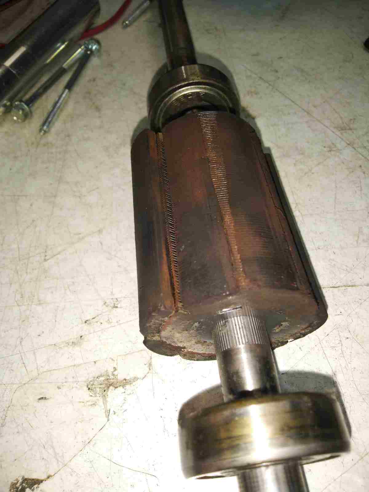

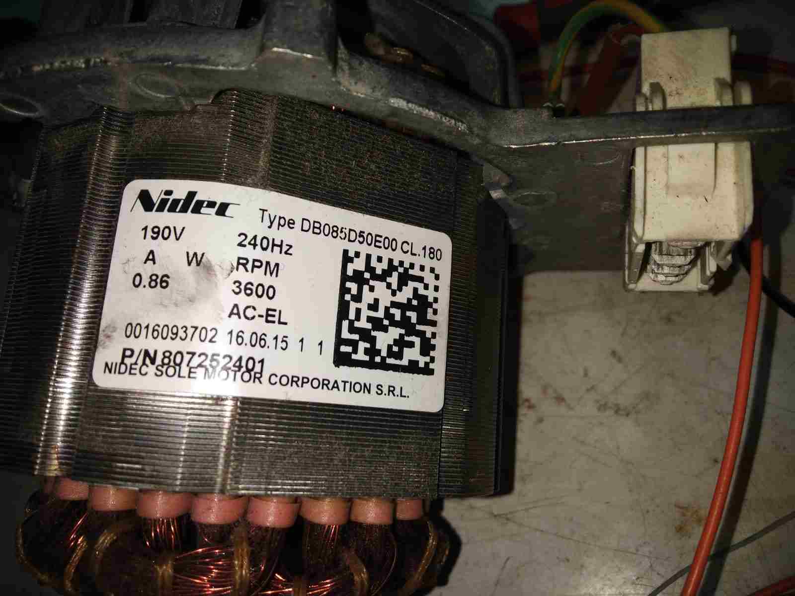

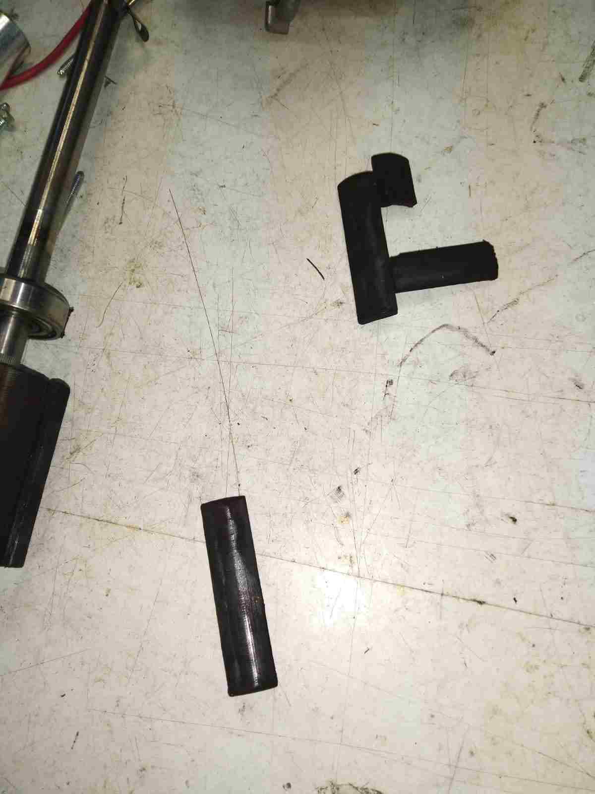

salve
ho questa asciugatrice in cui 9 mesi fa ho sostituito la cinghia causa rottura , oltre a dargli una pulita sui feltri ecc
dopo 9 mesi di utilizzo si è rotto il motore , un rumore di ferraglia
smonto il motore e trovo che 3 magneti si sono staccati dal rotore ed uno si è anche spezzato
mi chiedevo se era possibile "rincollarli" o va sostituito tutto il motore?
non ci vorrei spendere soldi visto che ha 10 anni e che i problemi sono dietro l'angolo
WhatsApp Image 2023-06-18 at 18.45.55 (2).jpeg
WhatsApp Image 2023-06-18 at 18.45.55 (1).jpeg
WhatsApp Image 2023-06-18 at 18.45.55.jpeg
ma anche riuscendo a rimetterceli non credo che si risolva molto, se si sono staccati e rotti probabilmente quel motore ha problemi da tempo e magari anche la cinghia rotta era un sintomo.
comunque mi pare che vendano colel appostite, ma secondo me se li rimetti poi ti accorgi comunque che è sballato.
50 minuti fa, reka ha scritto:
ma anche riuscendo a rimetterceli non credo che si risolva molto, se si sono staccati e rotti probabilmente quel motore ha problemi da tempo e magari anche la cinghia rotta era un sintomo.
comunque mi pare che vendano colel appostite, ma secondo me se li rimetti poi ti accorgi comunque che è sballato.
quindi non vale neanche la penafare un tentativo , perche di perse il motore girava ma ovviamenti si sentiva rumore di ferraglia perche questi magneti si erano attaccati allo statore
dipende, puoi anche provare, dipende quanto costa il motore intero e quanto ti costa la riparazione.. chiaro che se ti arrangi puoi anche provare spendendo solo i soldi della colla..
io sinceramente non ho mai provato a incollare i magneti, magari qualcuno potrà darti pareri positivi.
Qui
se l'annuncio è ancora disponibile, vendono un motore con pochi giorni di vita, a circa €70, compresa la spedizione.
Questo difetto succede spesso su quel motore e costa uguale anche nuovo!
uno dei magneti però si è spezzato a metà , non saprei neanche che colla utilizzare perche comunque deve resistere anche alla forza centrifuga
ricambista nuovo mi ha chiesto 90e
