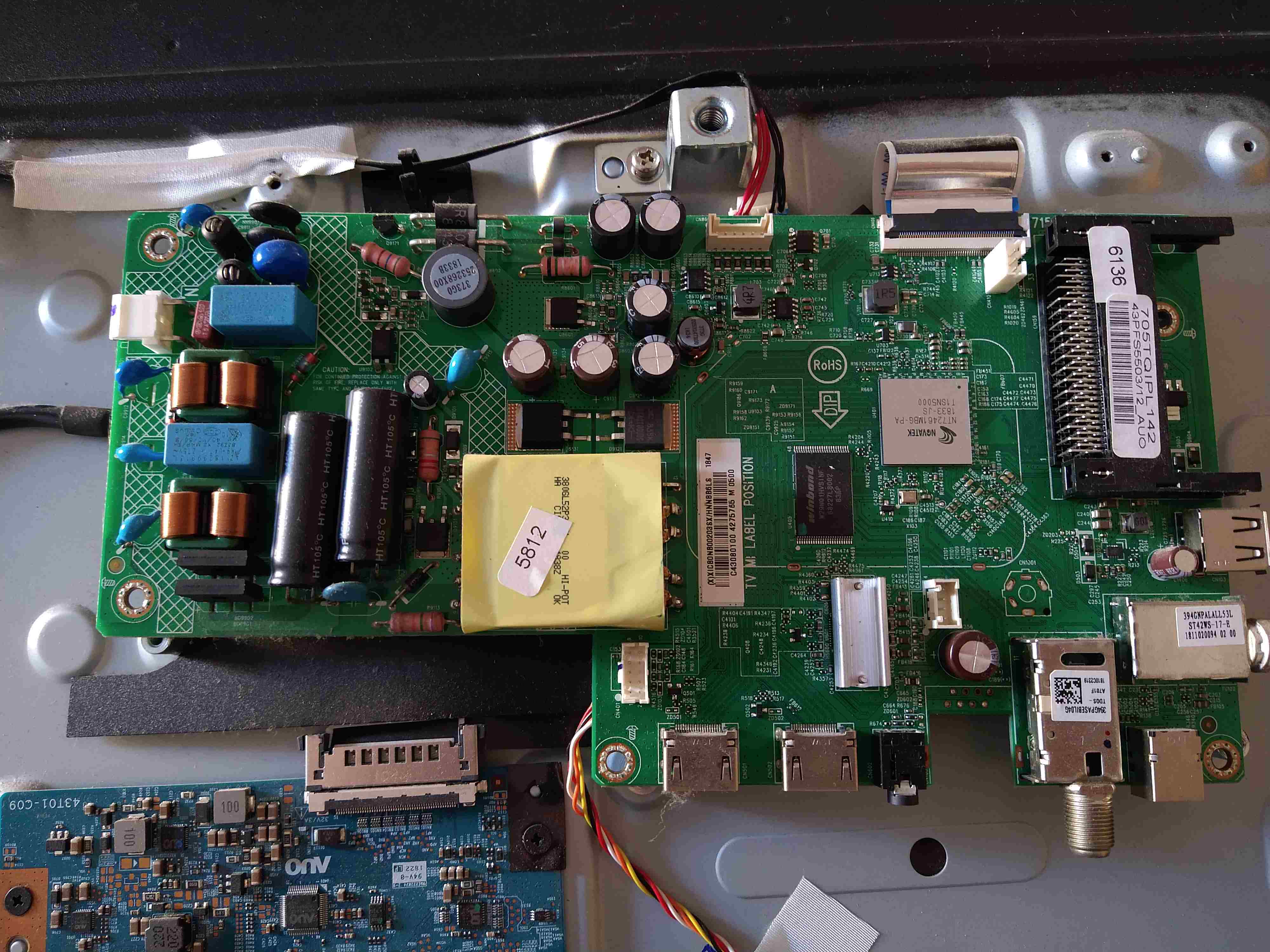

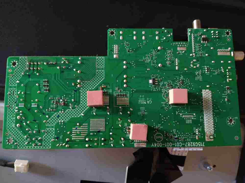

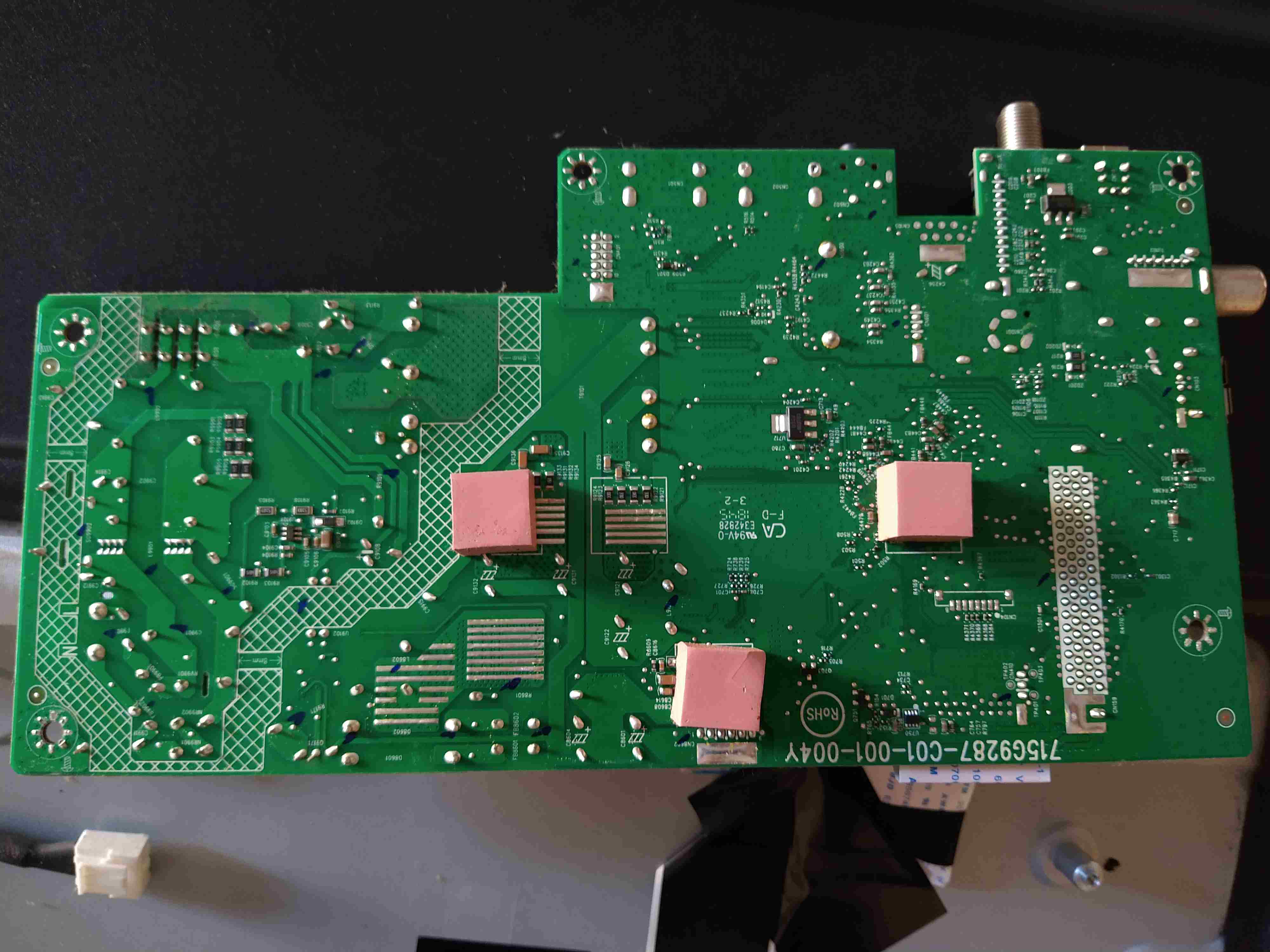

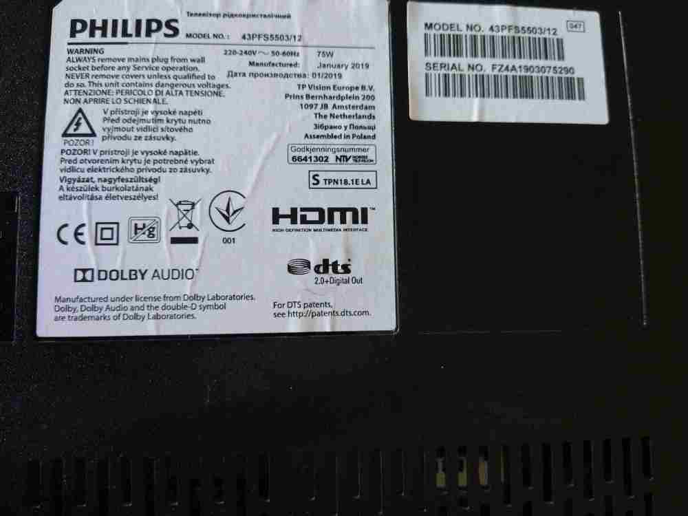

marioberna Inserito: 19 giugno 2023 Segnala Inserito: 19 giugno 2023 (modificato) Buonasera, ho questo TV che non si accende. Quali prove posso fare? Grazie Modificato: 19 giugno 2023 da marioberna
Riccardo Ottaviucci Inserita: 20 giugno 2023 Segnala Inserita: 20 giugno 2023 hai aperto tre discussioni identiche (due le ho cestinate). Con gli indizi che hai fornito è impossibile darti risposte mirate,qualora lo fosse
marioberna Inserita: 20 giugno 2023 Autore Segnala Inserita: 20 giugno 2023 Buongiorno Riccardo , Mi puoi aiutare a trovare lo schema elettrico per fare qualche misura. Gli elettrolitici sembrano tutti buoni. Sul secondario non trovo nessuna tensione
Riccardo Ottaviucci Inserita: 20 giugno 2023 Segnala Inserita: 20 giugno 2023 forse si trova qualcosa dell'alimentatore,se non è troppo recente. Indica il modello della scheda di alimentazione
marioberna Inserita: 22 giugno 2023 Autore Segnala Inserita: 22 giugno 2023 Buongiorno Riccardo , Philips 43PFS5503/12. TPT430H3 715G9287-C01-001-004Y
Riccardo Ottaviucci Inserita: 22 giugno 2023 Segnala Inserita: 22 giugno 2023 la scheda usata forse ancora la trovi in rete, lo schema penso sia impossibile
marioberna Inserita: 24 giugno 2023 Autore Segnala Inserita: 24 giugno 2023 Buongiorno Riccardo , Non trovo nulla. Ho trovato solo schede simili per 32 pollici. Non si trova nemmeno lo schema elettrico
