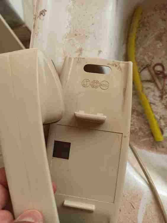

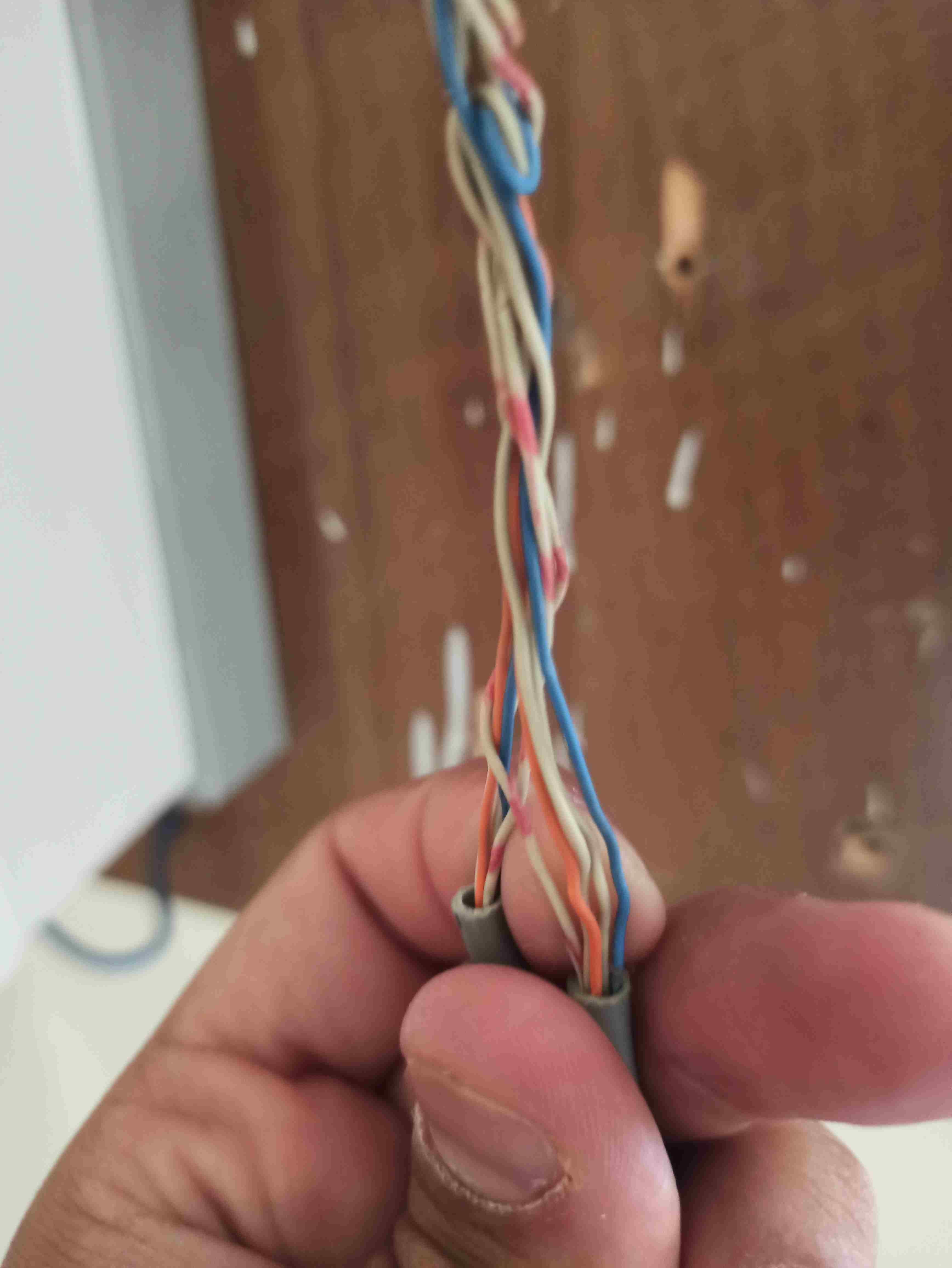

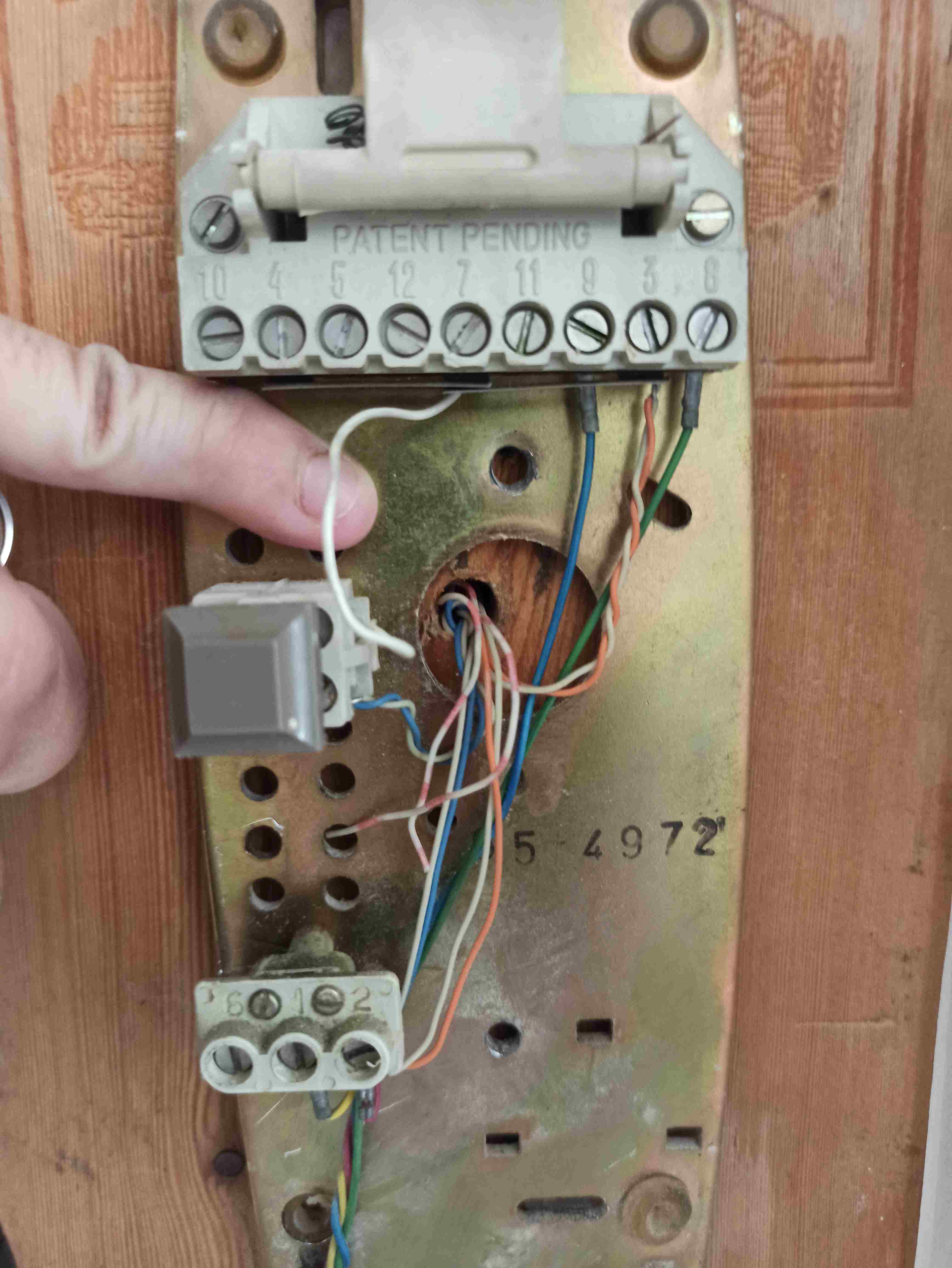

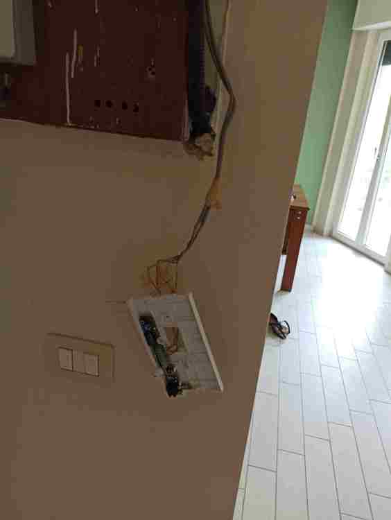

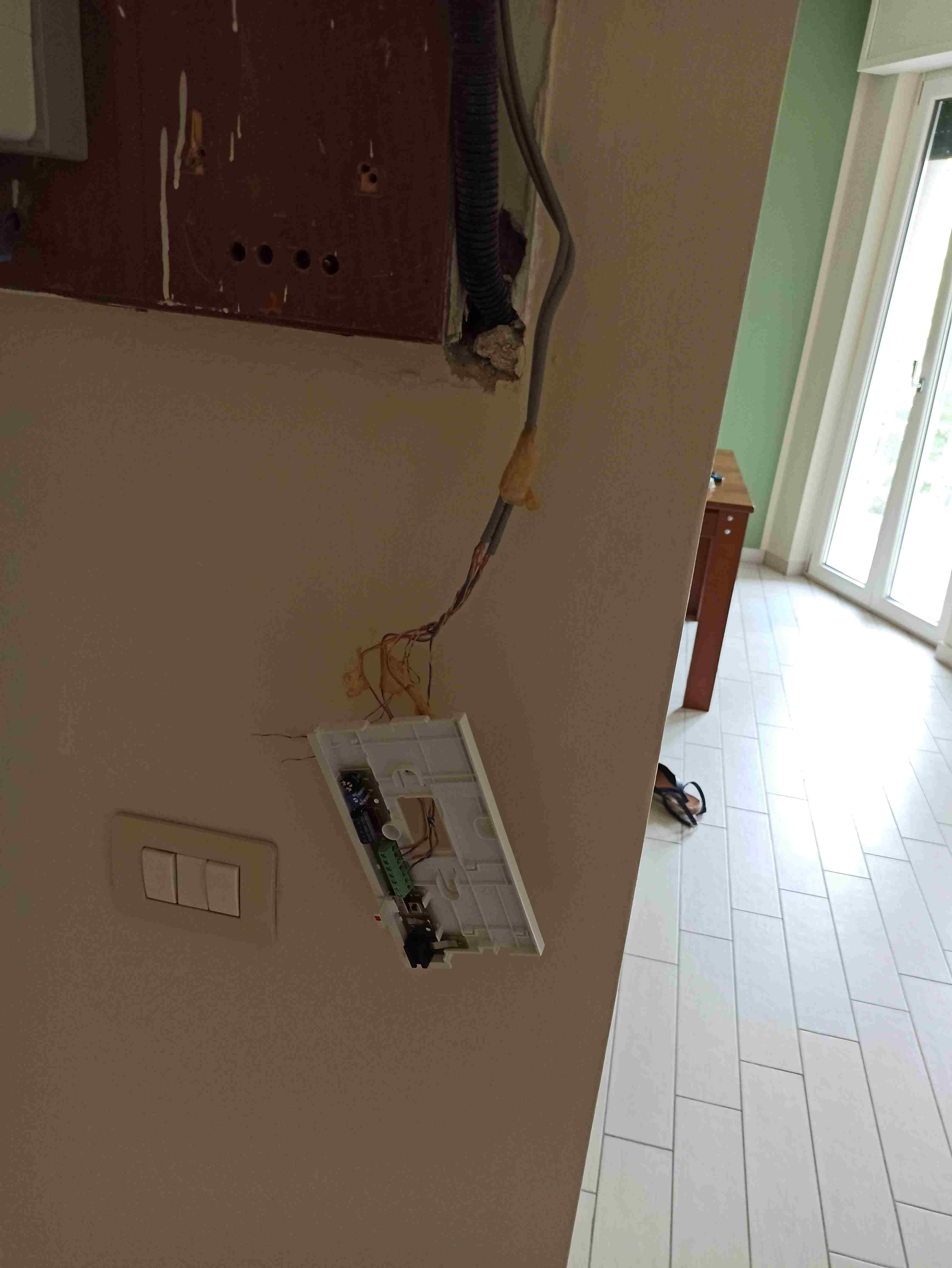

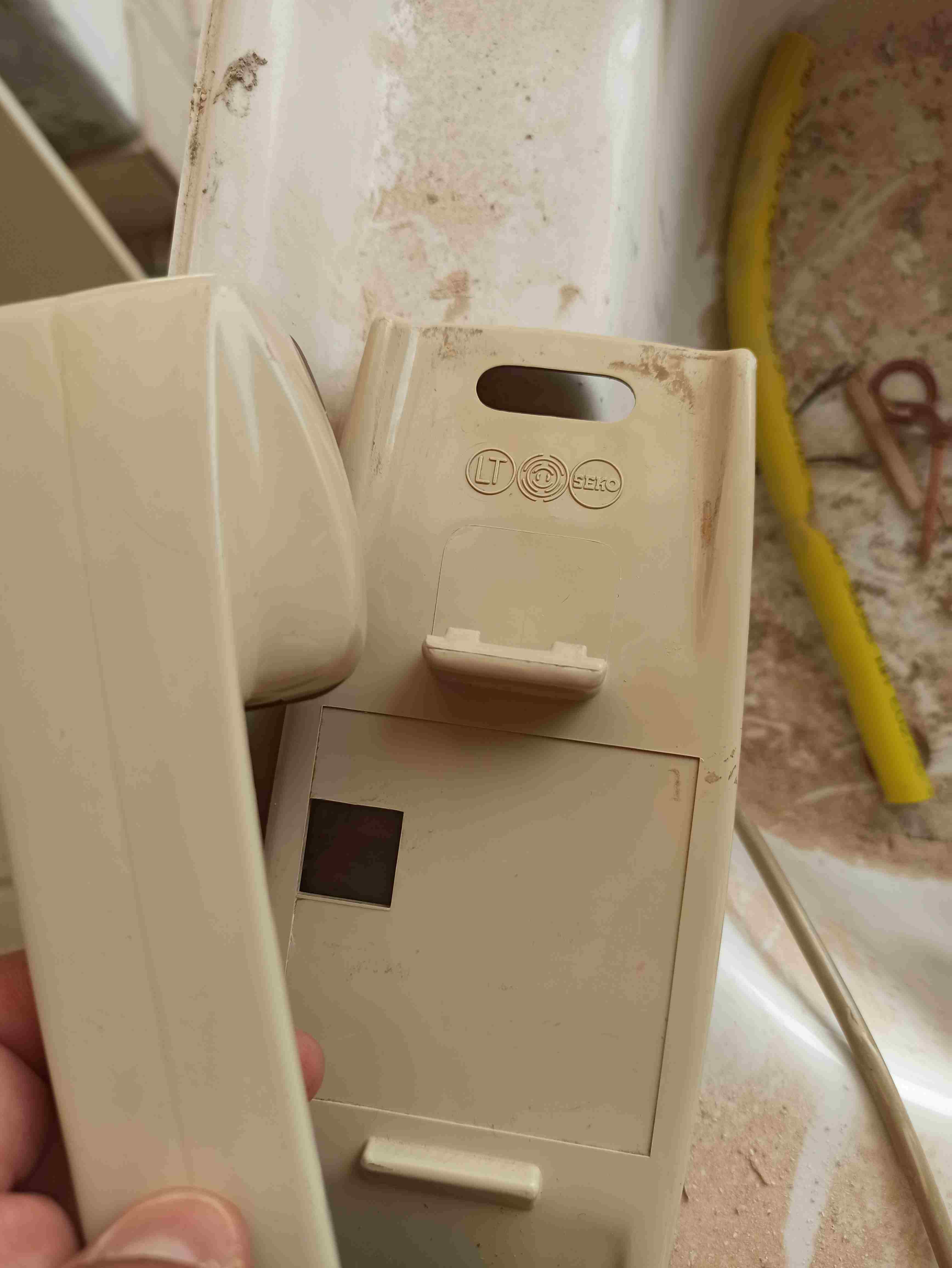

Buongiorno ho acquistato casa, fortunatamente gia ristrutturata ma sfortunatamente avevano lasciato un vecchissimo citofono LT SEKO del quale era funzionante solo il tasto per l apertura del portoncino esterno ed interno. Ho scoperto che il citofono era un modello a 5 fili per tanto ho acquistato un modello COMELIT G104A 5FILI. Poiché sto riscontrando molta difficoltà a trovare un elettricista, qualcuno potrebbe aiutarmi a capire come collegare i cavi? Vi allego tutte le foto dei fili del citofono vecchio.16872534410707034415107244556798.thumb.jpg.98ff1636323164463190e78b910191f4.jpgIMG_20230620_081241.thumb.jpg.f9d6e73db6ef0e3634de1305a4067fe7.jpg168725338527974641768471163332.thumb.jpg.de6740894f0cb4dcc96ac5e7282bd9b2.jpg
Ciao Carmine8888,
11 ore fa, Carmine8888 ha scritto:
Poiché sto riscontrando molta difficoltà a trovare un elettricista, qualcuno potrebbe aiutarmi a capire come collegare i cavi?
Così:
COMELIT G104A         LT SEKO
- morsetto B            = morsetto 2       = Altoparlante = ???? (dalla foto non si vede il colore del filo collegato)
- morsetto            = morsetto 1       = Microfono     = ???? (dalla foto non si vede il colore del filo collegato)
- morsetto C            = morsetto 3       = Comune       = coppia bianco / arancio
- morsetto D            = morsetto 6       = Ronzatore    = ???? (dalla foto non si vede il colore del filo collegato)
- morsetto            = morsetto T       = Apri cancello = coppia bianco / blu
https://media.leroymerlin.it/media/1772439
Facci sapere i risultati
Modificato: da ROBY 73
Grazie mille sono riuscito a collegare i fili e funziona quasi tutto. Riscontro un unico problema ovvero dal citofono posto in strada non si sente nulla. Ma fortunatamente ho scoperto essere un problema di tutti i condomini quindi abbiamo segnalato la cosa all amministratore.
Ora volevo chiedere ancora un aiuto, volendo mettere il citofono in altra posizione come posso prolungare i fili? Perché altrimenti sarei costretto a tenere il citofono su questa colonna
3 ore fa, Carmine8888 ha scritto:
sono riuscito a collegare i fili e funziona quasi tutto. Riscontro un unico problema ovvero dal citofono posto in strada non si sente nulla. Ma fortunatamente ho scoperto essere un problema di tutti i condomini.........
Ok dai, allora speriamo che l'amministratore prenda provvedimenti al più presto.
3 ore fa, Carmine8888 ha scritto:
.......volendo mettere il citofono in altra posizione come posso prolungare i fili? ...........
Puoi usare un qualsiasi cavo con almeno 5 fili, può andar bene anche un cavo di rete CAT5 o CAT6.
Per giuntarlo dovrai mettere una sorta di scatola per far sì che bene o male la giunzione sia sempre ispezionabile.
Oppure vedi se riesci a trovare da dove arrivano i cavi attuali e da lì fai una deviazione in una posizione a te più consona.
Ciao si spero risolva quanto prima; per quanto riguarda "la sorta di scatola" ti riferisci a qualcosa del genere:
Digitus DN93902 Scatola di Connessione per Spezzoni Cavi Rete Cat.5E
https://amzn.eu/d/brnKSWc
Mentre per i cavi cat5 o cat6 non ho capito cosa cercare, puoi condividermi qualcosa?
Il 25/6/2023 alle 19:21 , Carmine8888 ha scritto:
per quanto riguarda "la sorta di scatola" ti riferisci a qualcosa del genere:
Digitus DN93902 Scatola di Connessione per Spezzoni Cavi Rete Cat.5E
Forse è meglio QUESTA che è per i cavi Categoria 6 (CAT6) che dovrebbe avere le lamelle di connessione leggermente più "adattabili" ai cavi citofonici attuali.
Il 25/6/2023 alle 19:21 , Carmine8888 ha scritto:
Mentre per i cavi cat5 o cat6 non ho capito cosa cercare,
Intendo i "normali" cavi di rete che ormai si trovano un po' ovunque, anche al Leroy Merlin o brico in genere se ne hai uno vicino a te.
Comunque intendo uno come ad esempio QUESTO o simili, basta che cerchi in rete.
