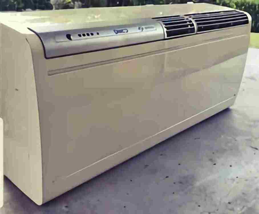

konseland Inserito: 20 giugno 2023 Segnala Inserito: 20 giugno 2023 (modificato) Salve a tutti, ho fatto pulire e reinstallare nel nuovo ufficio 4 olimpia splendid (anche pompa di calore) senza unità esterna, che avevo rimosso un paio di anni fa dal precedente ufficio, quindi sono stati fermi un bel po'. Attualmente hanno tutti lo stesso identico problema: si accendono, dopo qualche minuto parte il compressore e inizia normalmente a raffreddare e dopo 10/15 minuti si spegne da solo, poi dopo altri 5/10 minuti riparte da solo, poi si spegne, poi riparte e alla fine va in blocco definitivamente con i led A e B lampeggianti (gli ultimi due dei 4 led sul pannello frontale, verde e rosso). A guardare dai vari manuali olimpia splendid quel codice significherebbe "sovratemperatura batteria esterna". Cosa potrebbe essere? Possibile che, nonostante non ci sia l'unità esterna, nello smontaggio abbiano chiuso dei rubinetti? Grazie a tutti! Modificato: 20 giugno 2023 da konseland
Alessio Menditto Inserita: 20 giugno 2023 Segnala Inserita: 20 giugno 2023 In quei minuti che funziona, butta aria calda da dietro?
konseland Inserita: 22 giugno 2023 Autore Segnala Inserita: 22 giugno 2023 Ciao @Alessio Menditto, grazie per la risposta! Quando rimane acceso funziona perfettamente e, all'interno, non sembra buttare aria calda. non ho notato se butta aria calda dal tubo perché è posizionato sulla facciata al quinto piano di un palazzo... poco agevole da verificare :-D Pensi che posso verificare qualcosa smontando la scocca?
reka Inserita: 22 giugno 2023 Segnala Inserita: 22 giugno 2023 se tutti hanno lo stesso problema pernserei ad un errore di installazione. i fori erano adeguati? non conosco quei così ma dall'errore direi che non c'è scambio sul condensatore non avviene .. togliendo la scocca magari si riesce a capire se gira tutto a dovere.
