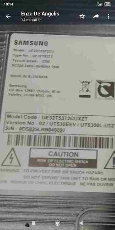

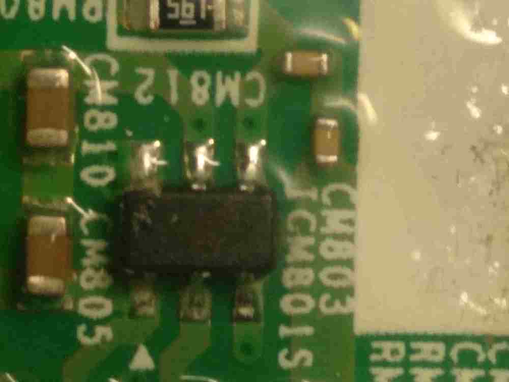

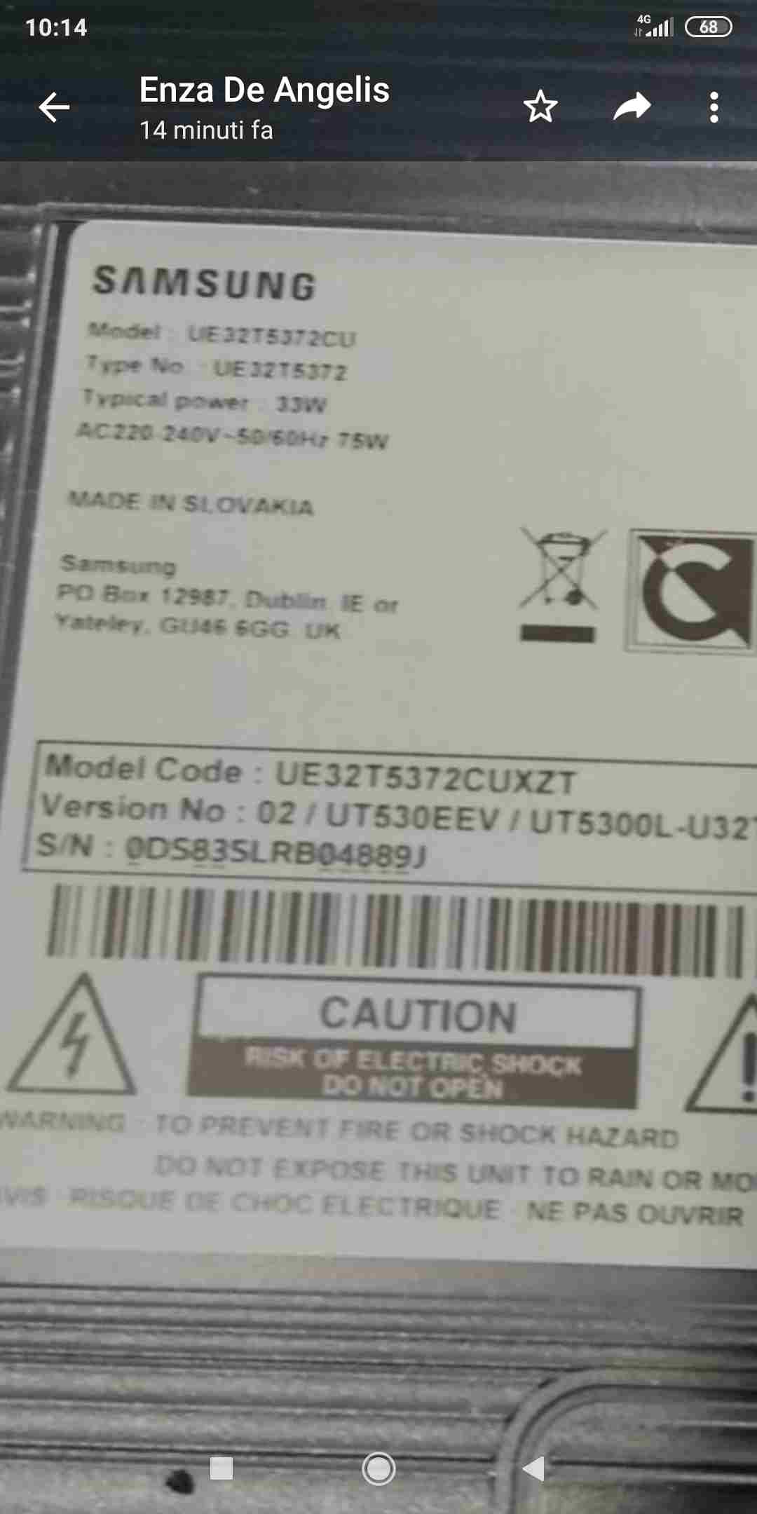

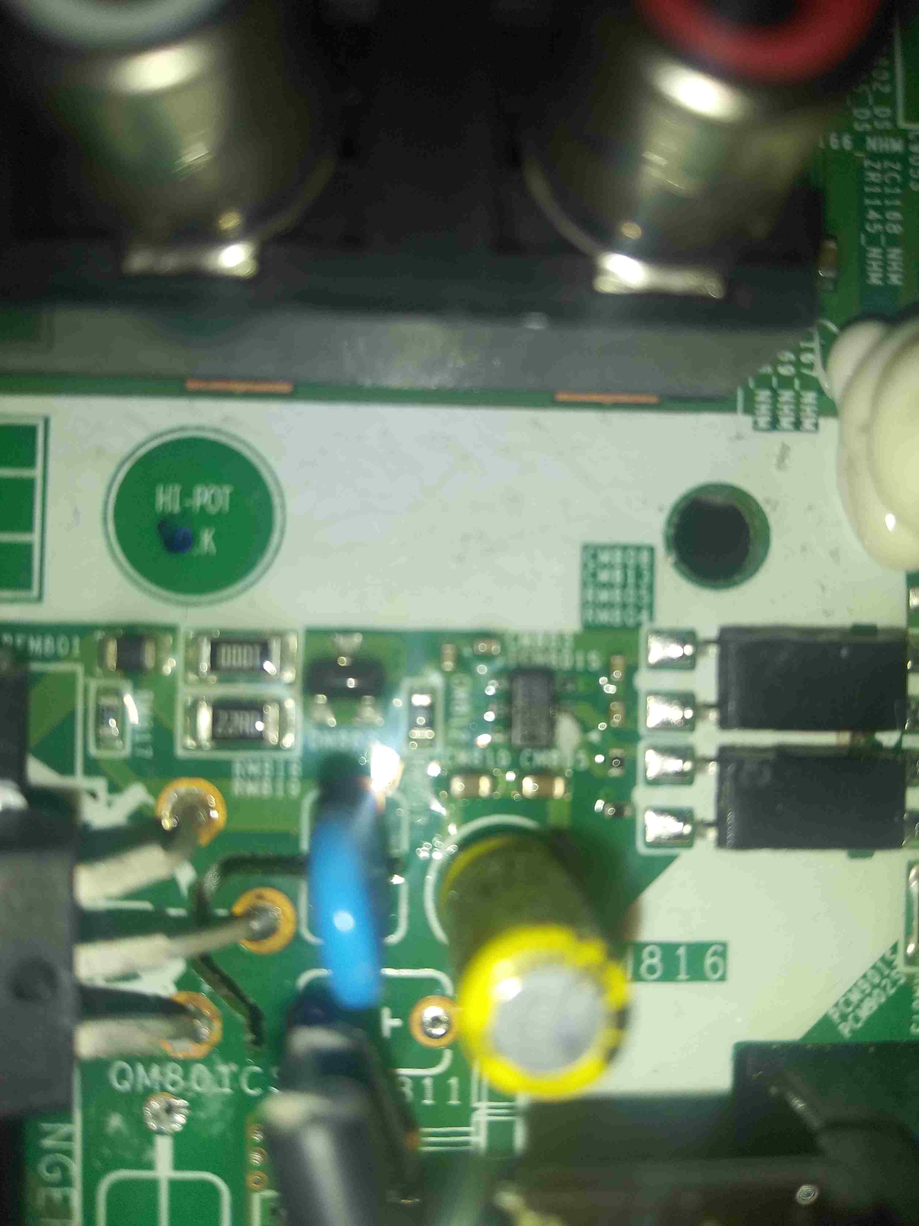

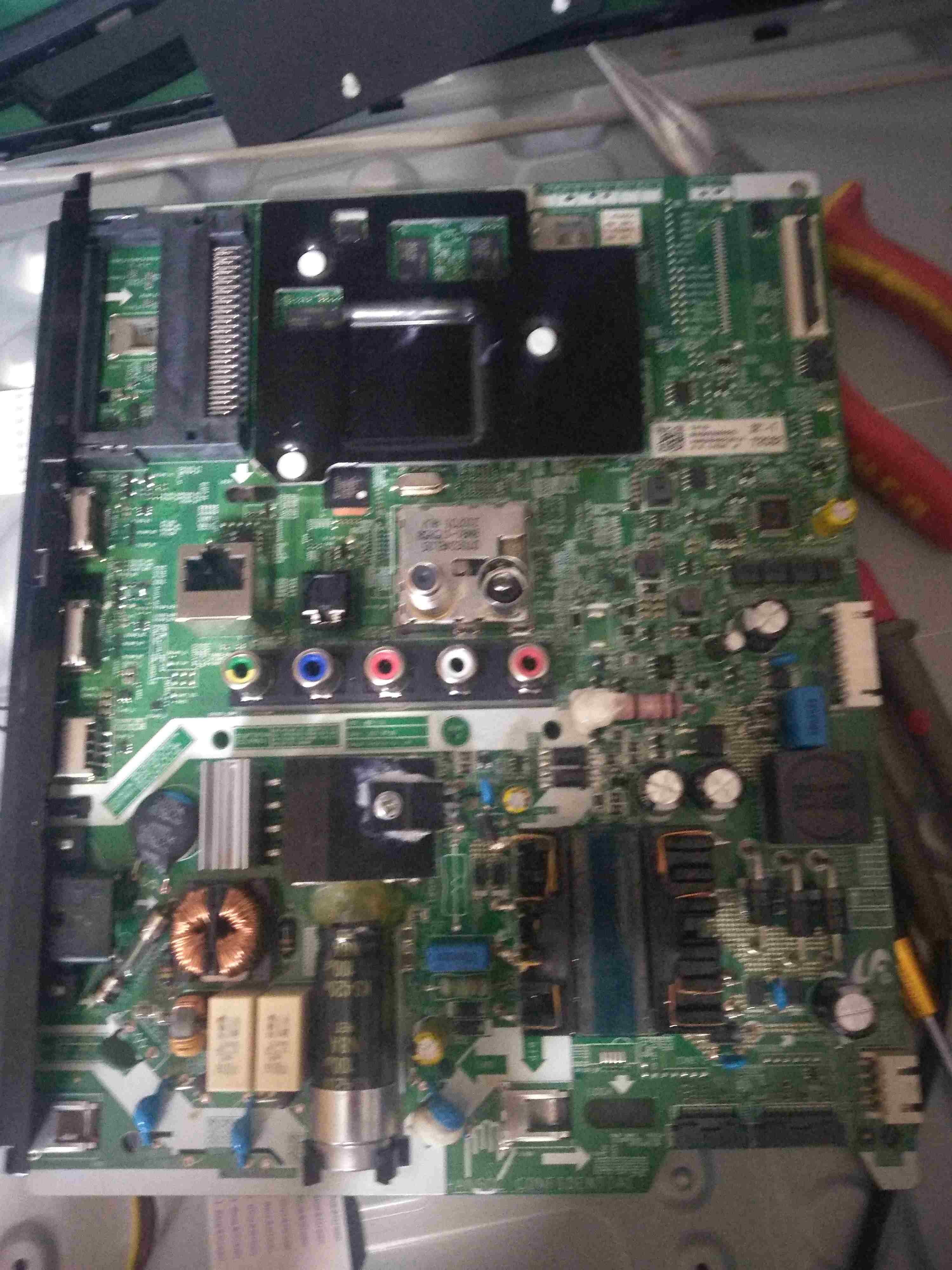

tv 32 samsung mod UE32T5372CU
lorenzo111162
tv 32 samsung con scheda BN96-50992D colpito da fulmine nuovo lo apro e gia si vede che samsung e cambiata tutto ad incastri una volta aperto una sola scheda si vede tipo molto cinese ad un primo controllo fusibile esploso il tester mi da corto via via controllando i vari componenti mosfet FH13N60K  in corto intorno nulla solo una resistenza si vede crepata ma ancora funziona provo il cambio del mosfet e della resistenza da 0,23 ohm e nulla succede tutti i diodi e le resistenze sono integre presumo integrato oscillatore rotto con la sigla 5DCNRX ma la ricerca non porta a nulla chiedo tra i forum e tutti consigliano cambio scheda qualcuno ha un idea .
p.s. sul secondario devono uscire solo due tensioni una 12v  e quella dei driver led se do la 12 con alimentazione esterna in tv accende ma non la retro serviva lo schema x vedere se possibile una modifica
Riccardo Ottaviucci
spera anche che il fulmine si sia limitato alla power board
lorenzo111162
purtroppo e un unica scheda e ho provato ad alimentare con 12 esterne e funziona ma non la retro ora provero la retro con un modulo esterno e la  12v e vediamo se tutto risponde poi decidiamo il da farsi
