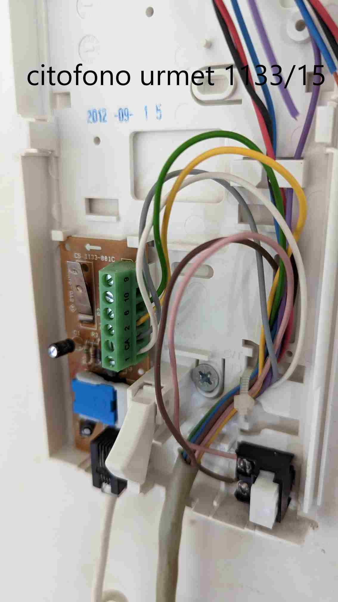

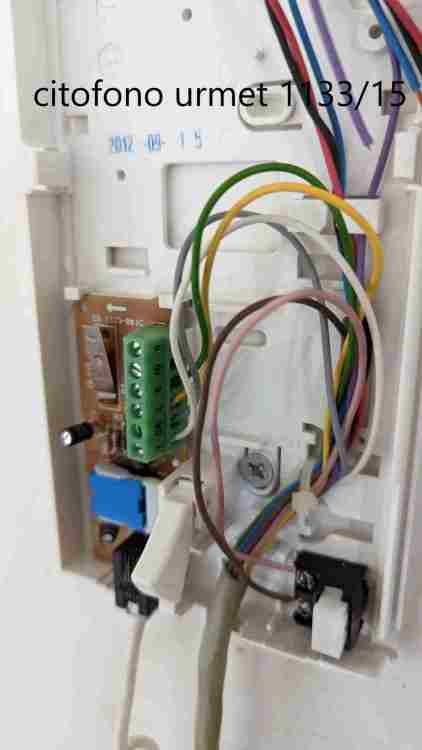

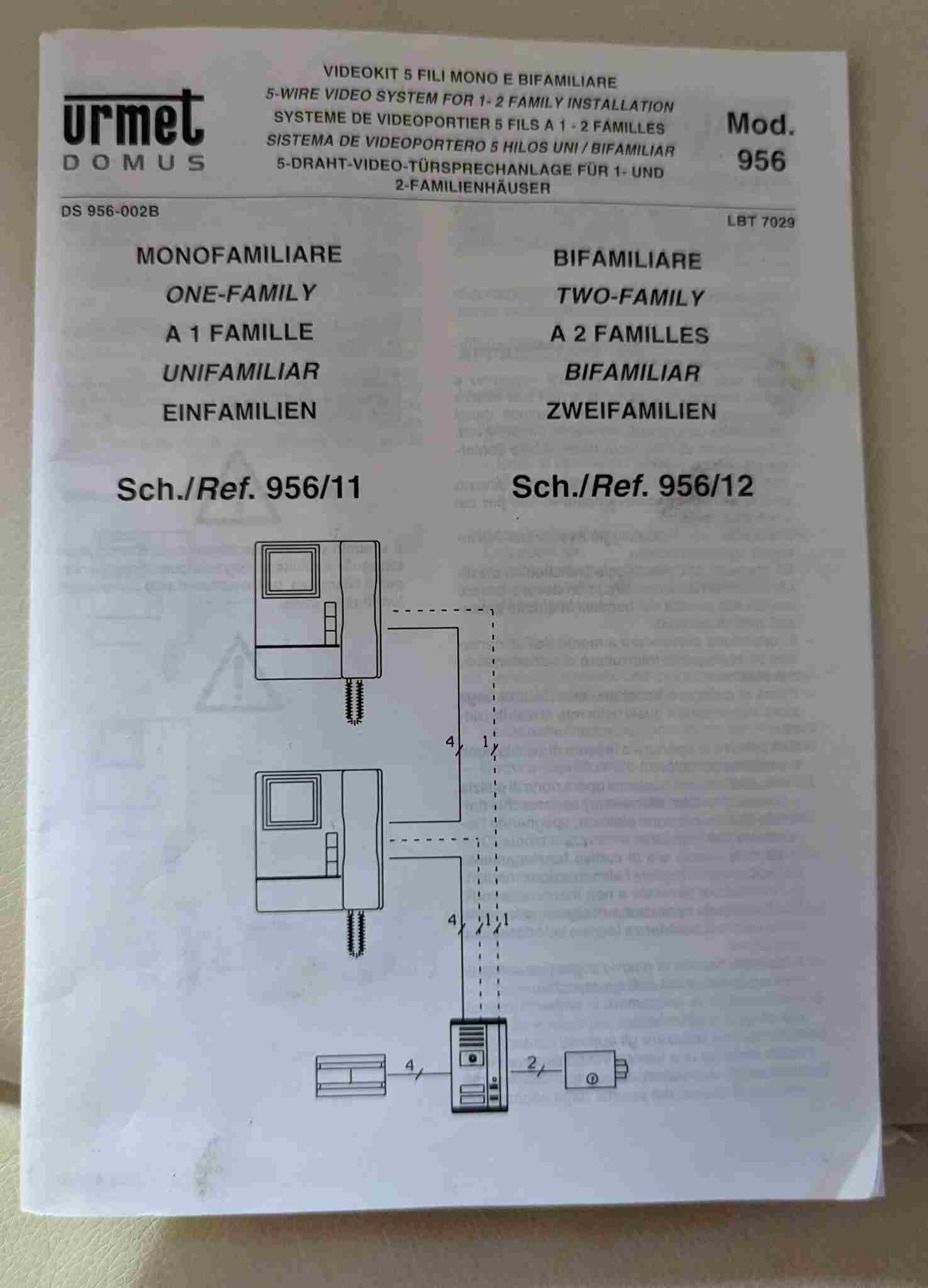

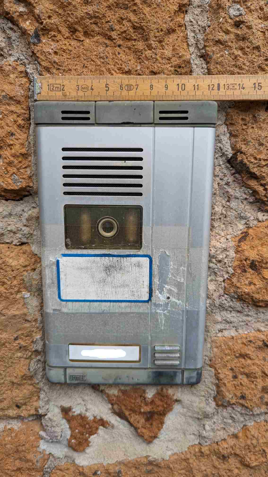

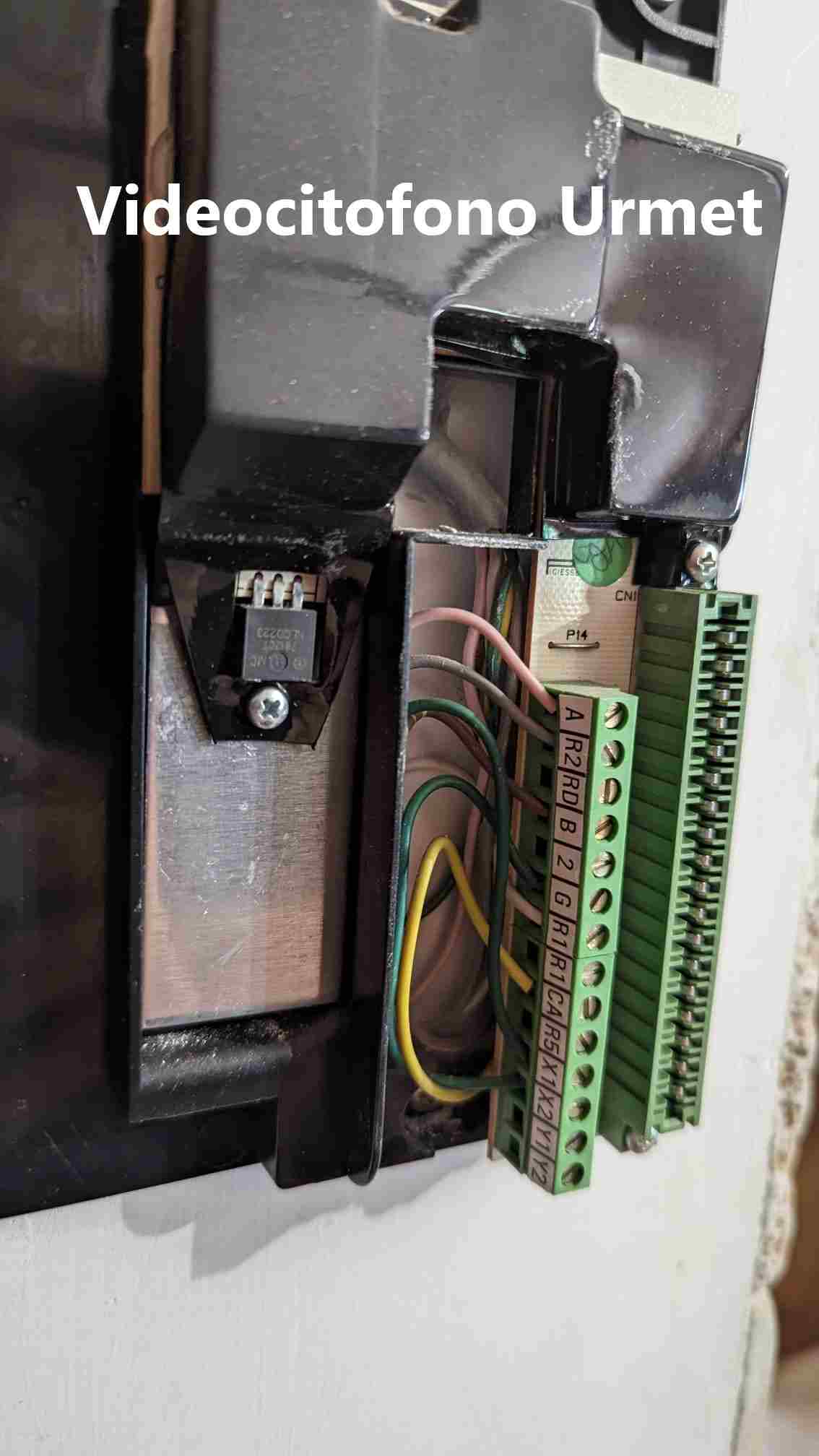

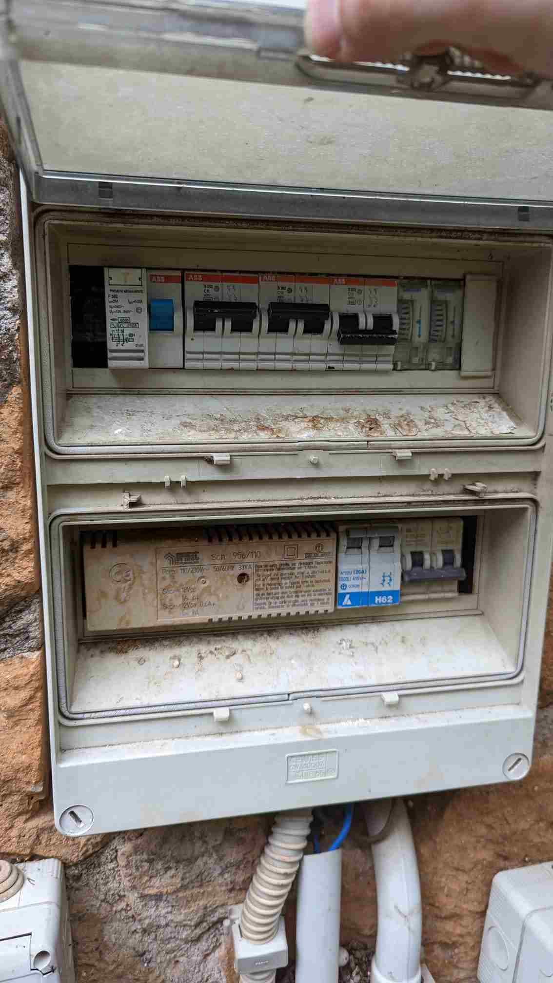

Sostituzione Citofono Urmet
Buongiorno a tutti, ho da poco acquistato una proprietà unifamiliare ed avrei la necessità di sostituire il videocitofono Urmet 956/11, ho l'elettroserratura che apre il cancello che non funziona e suppongo sia l'alimentatore viste le condizioni estetiche e la mancanza di tensione all'elettroserratura, inoltre ho un altro citofono urmet 1133/15 che è in condivisione con un altra abitazione che apre solamente un cancello elettrico mi sembra di capire tramite un semplice contatto. La soluzione che vorrei adottare è quello di unire tutto in un unico citofono che mi permetta di poterlo aprire anche da remoto e se magari ci posse la possibilità che il posto interno sia IP in modo da utilizzarlo come flusso video. Oltre il posto interno vorrei sostituire anche il posto esterno sempre Urmet con un modello più moderno e sempre con il video come quello installato. Vi allego alcune foto per fare un pò di chiarezza.
Vi ringrazio anticipatamente per un vostro supporto o visione del post.
Francesco
Citofono Interno.jpeg
Videocitofono posto interno.jpeg
Videocitofono Esterno.jpeg
Quadro elettrico Giardino.jpeg
Manuale videocitofono posto interno.jpeg
