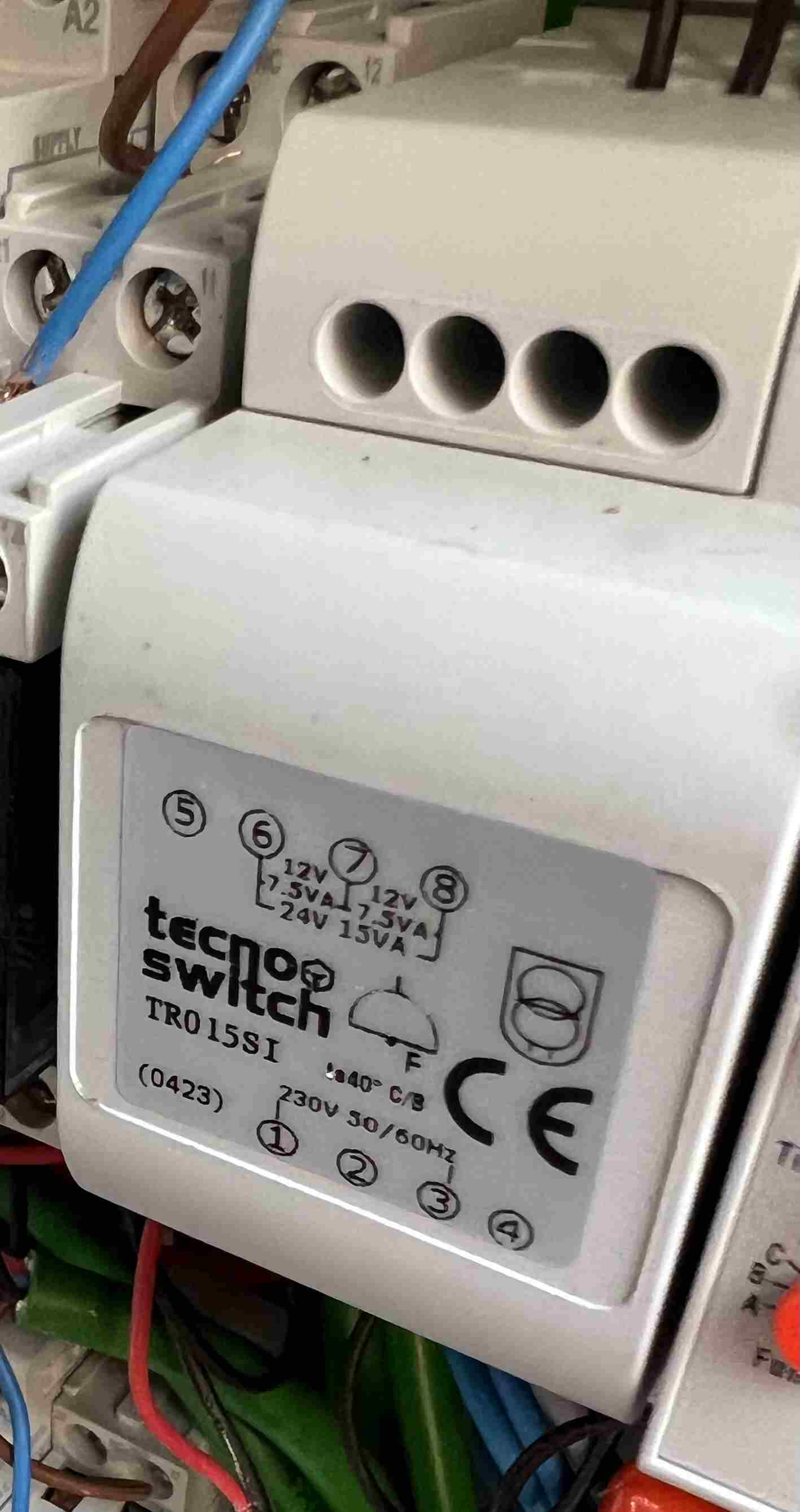

valemac Inserito: 24 giugno 2023 Segnala Inserito: 24 giugno 2023 (modificato) Buonasera a tutti, ho un dubbio, su un elettro valvola 24V 8VA, ho installato un trasformatore elettromeccanico techno switch da 12V 7,5VA/24V 15VA, è sufficiente apre alimentare l’elettro valvola? Grazie a tutti. Modificato: 24 giugno 2023 da valemac
del_user_125789 Inserita: 24 giugno 2023 Segnala Inserita: 24 giugno 2023 Quote elettro valvola 24V 8VA, Quote 24V 15VA, è sufficiente sì
valemac Inserita: 24 giugno 2023 Autore Segnala Inserita: 24 giugno 2023 4 ore fa, Sanka Giuliano ha scritto: sì Grazie, ma è normale che riscalda parecchio anche a vuoto?
del_user_125789 Inserita: 25 giugno 2023 Segnala Inserita: 25 giugno 2023 Quote ma è normale che riscalda parecchio anche a vuoto? Quant'è parecchio in °C ?
Livio Orsini Inserita: 25 giugno 2023 Segnala Inserita: 25 giugno 2023 5 ore fa, valemac ha scritto: Grazie, ma è normale che riscalda parecchio anche a vuoto? Ogni trasformatore, come tutti gli apparati, consuma energia anche a vuoto, questo perchè ci sono le così dette perdite, nel rame e nel ferro. Migliore è l'apparecchio minore sono le perdite, quindi minor riscaldamento a vuoto. Ora, come ha scritto Sanka, bisogna definire quel "parecchio"; la temperatura superficiale del trasformatore di quanti °C è maggiore della temperatura ambiente del contenitore in cui è alloggiato il trasformatore?
valemac Inserita: 25 giugno 2023 Autore Segnala Inserita: 25 giugno 2023 9 ore fa, Livio Orsini ha scritto: Ogni trasformatore, come tutti gli apparati, consuma energia anche a vuoto, questo perchè ci sono le così dette perdite, nel rame e nel ferro. Migliore è l'apparecchio minore sono le perdite, quindi minor riscaldamento a vuoto. Ora, come ha scritto Sanka, bisogna definire quel "parecchio"; la temperatura superficiale del trasformatore di quanti °C è maggiore della temperatura ambiente del contenitore in cui è alloggiato il trasformatore? 9 ore fa, Sanka Giuliano ha scritto: Quant'è parecchio in °C ? attualmente la temperatura della cabina dove si trova è di 40 gradi mentre la temperatura della superficie del trasformatore è di 60 gradi
del_user_125789 Inserita: 25 giugno 2023 Segnala Inserita: 25 giugno 2023 Quote attualmente la temperatura della cabina dove si trova è di 40 gradi Inizia ad abbassare questa
valemac Inserita: 25 giugno 2023 Autore Segnala Inserita: 25 giugno 2023 30 minuti fa, Sanka Giuliano ha scritto: Inizia ad abbassare questa per quanto riguarda questo sto già provvedendo, comunque ho notato che anche gli altri trasformatori che sono posizionati in luoghi più freschi stanno a 50 gradi, ci sta una differenza di circa 20 gradi tra temperatura ambiente e superficie del trasformatore.
del_user_125789 Inserita: 25 giugno 2023 Segnala Inserita: 25 giugno 2023 La misura di tensione di alimentazione sul primario trasf .? La misura di corrente sul secondario trasf ?
valemac Inserita: 25 giugno 2023 Autore Segnala Inserita: 25 giugno 2023 2 ore fa, Sanka Giuliano ha scritto: La misura di tensione di alimentazione sul primario trasf .? La misura di corrente sul secondario trasf ? Tensione ingresso 216V (un po’ bassina) tensione uscita 12v. 13,68V tensione uscita 24v. 27,68v assorbimento con elettrovalvola attaccata 360mA
del_user_125789 Inserita: 25 giugno 2023 Segnala Inserita: 25 giugno 2023 Se la frequenza di rete è compatibile con il trasformatore Se non ci sono presenze di forti armoniche nella linea . Se l'elettrovalvola non viene pilotata in modo intermittente o parzializzata e nessun taglio su primario o secondario del trasformatore . Se il trasformatore non è difettoso. Quello che rimane è la temperatura alta ambiente .
Livio Orsini Inserita: 26 giugno 2023 Segnala Inserita: 26 giugno 2023 20°C di sovratemperatura se è a vuoto è un po' tanta, a carico con circa 10VA, ovvero il 75% del pieno carico, può essere normale. Comunque 40°C di temperatura ambiente è un po' al limite.
