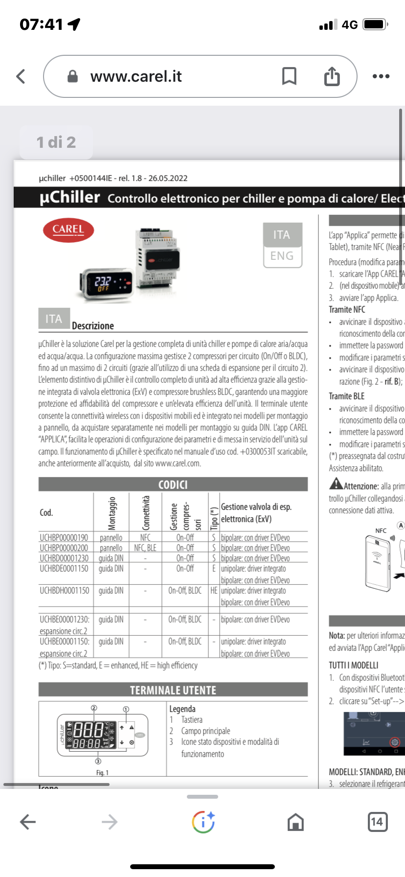

Buongiorno a tutti, di recente ho eseguito dei lavori su delle PDC con doppio circuito su ogniuna di essa. In totale sono 3 PDC, ho fatto la sostituzione della parte elletronica e vari componenti tutti nuovi. Il comanda e della Carel (ho allegato foto del modello) dopo la configurazione alla accensione il primo PDC funziona normalmente gli altri due dupo accensione dei compressori girano per due minuti dopo di che vanno il allarme ( allarme A10 e A12) che A10 indica flussostato con pompa utenza 1 attiva e A12 gruppo pompe utenza. Ho provveduto anche alla sostituzione dei flussostati e al lavaggio del impianto dei scambiatori con l’idea che fosse intasato e questo fosse il problema ma purtroppo il problema continua a persistere. Qualche collega potrebbe darmi qualche altro consiglio su cosa verificare o quale potrebbe essere il problema. Grazie mille
