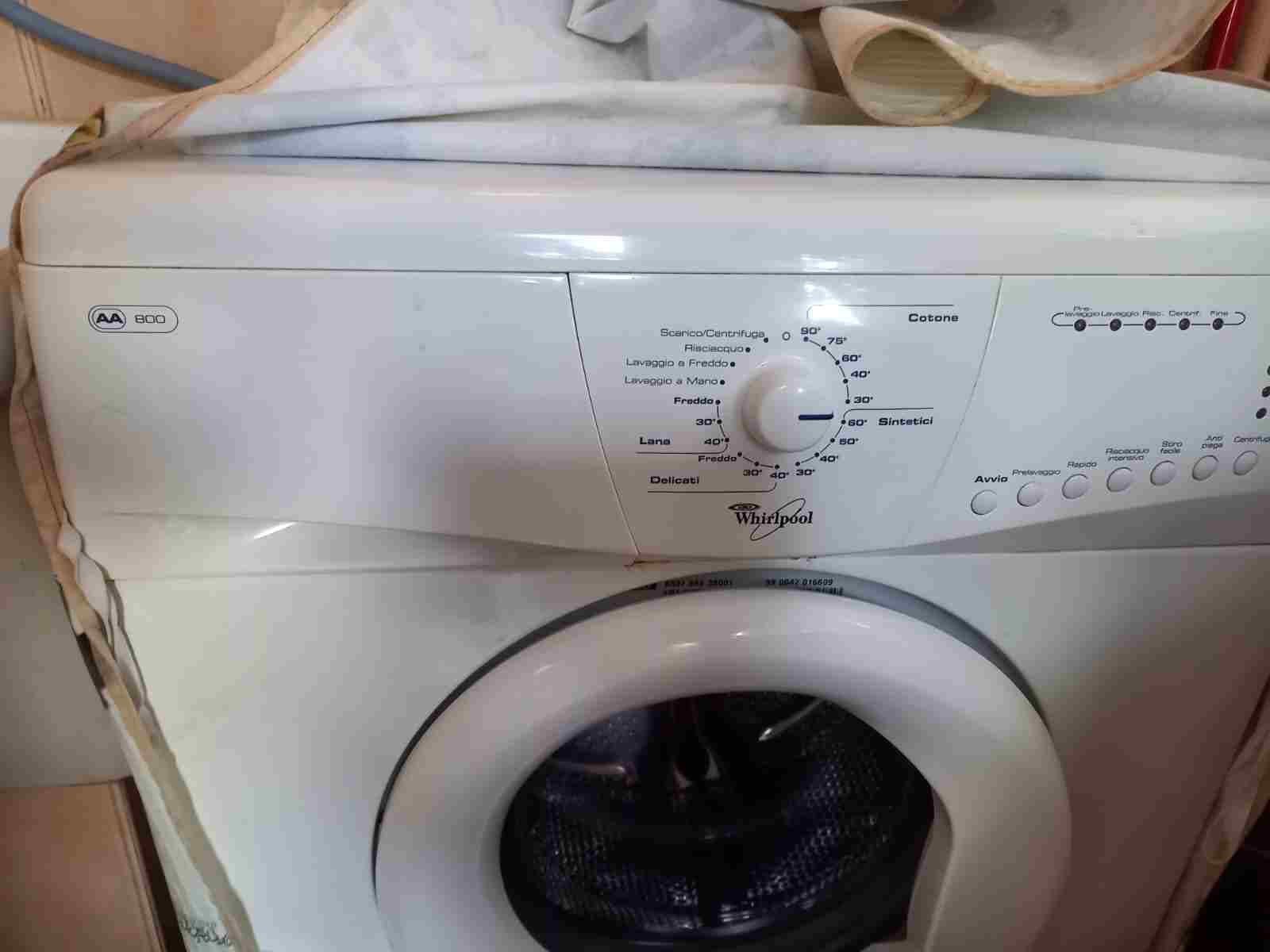

caffettino Inserito: 27 giugno 2023 Segnala Inserito: 27 giugno 2023 (modificato) Ciao a tutti, da un po' di tempo la mia lavatrice Electrolux ha il cestello bloccato quando è spenta. Non c'è verso di farlo girare a mano. Stranamente però è possibile eseguire i programmi di lavaggio, anche se si notano rumorosità che prima non c'erano. Come si nota, non capisco niente di lavatrici, anche se ho una certa manualità e discreta competenza con l'elettronica. Ha senso che la apra per cercare? E che cosa ? Grazie ! Modificato: 27 giugno 2023 da caffettino
UABC80 Inserita: 27 giugno 2023 Segnala Inserita: 27 giugno 2023 (modificato) Non ho capito se il problema è il cesto che fa fatica a girare a mano oppure se c'è qualcos'altro. Nel primo caso potrebbero essere i cuscinetti del cesto o quelli del motore logori e far funzionare la macchina in quelle condizioni non è consigliabile Prima di tutto stacca la spina dalla presa, poi prova a togliere, scalzandola, la cinghia che trasmette il moto dal motore al cesto e fa' girare a mano sia l'uno che l'altro agendo sulle pulegge, così troverai il colpevole Modificato: 27 giugno 2023 da UABC80
Ciccio 27 Inserita: 28 giugno 2023 Segnala Inserita: 28 giugno 2023 Comunque è una Ardo a marchio Uirpul.
caffettino Inserita: 3 luglio 2023 Autore Segnala Inserita: 3 luglio 2023 Grazie per le risposte. Ho potuto ora fare due micro video per dare meglio l'idea della situazione centrifuga
caffettino Inserita: 3 luglio 2023 Autore Segnala Inserita: 3 luglio 2023 (modificato) Grazie per le risposte. Ho potuto ora fare due micro video per dare meglio l'idea della situazione girato a mano centrifuga Grazie ancora per l'aiuto. Modificato: 3 luglio 2023 da caffettino
UABC80 Inserita: 3 luglio 2023 Segnala Inserita: 3 luglio 2023 A me sembra il cesto fuori asse che va a strisciare sulla gomma… penso che in quel caso potrebbe essere la crociera andata Prova ad afferrare il cesto per il bordo e a tirarlo verso di te: se presenta dei giochi non ci sono buone notizie Comunque non far funzionare la macchina
caffettino Inserita: 3 luglio 2023 Autore Segnala Inserita: 3 luglio 2023 Ecco come oscilla il cestello. C'è gioco, ma non libero, è come frenato da una sospensione. oscillazione
borgo77 Inserita: 4 luglio 2023 Segnala Inserita: 4 luglio 2023 non devi afferrare tutto il gruppo vasca, ma solamente il cestello
UABC80 Inserita: 4 luglio 2023 Segnala Inserita: 4 luglio 2023 Ad ogni modo c'è ben poco da fare. Se non si è in grado di effettuare la riparazione, o si chiama un tecnico che se la vasca non è apribile proporrà la sostituzione di tutto il gruppo vasca, oppure si cambia lavatrice
Stefano Dalmo Inserita: 4 luglio 2023 Segnala Inserita: 4 luglio 2023 (modificato) Ecco Modificato: 4 luglio 2023 da Stefano Dalmo
