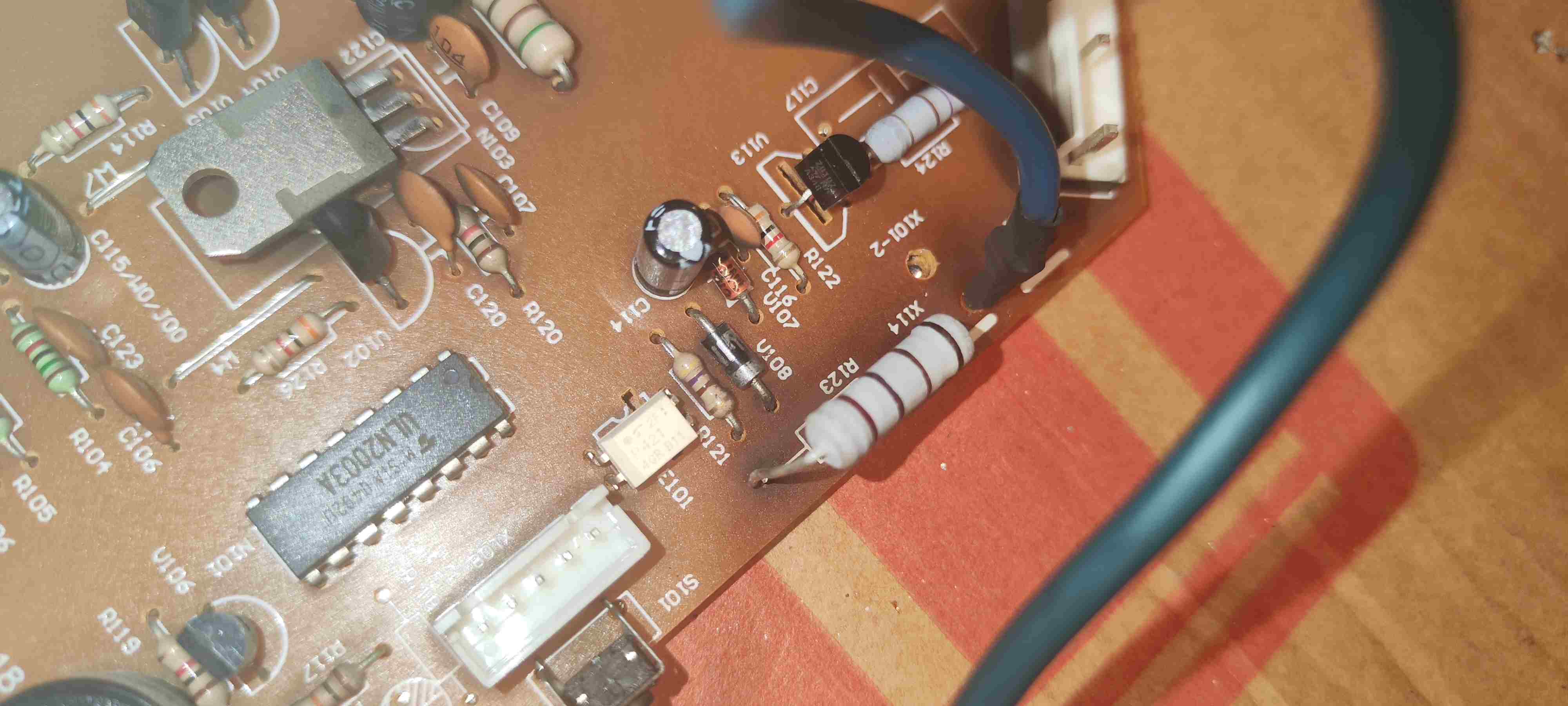

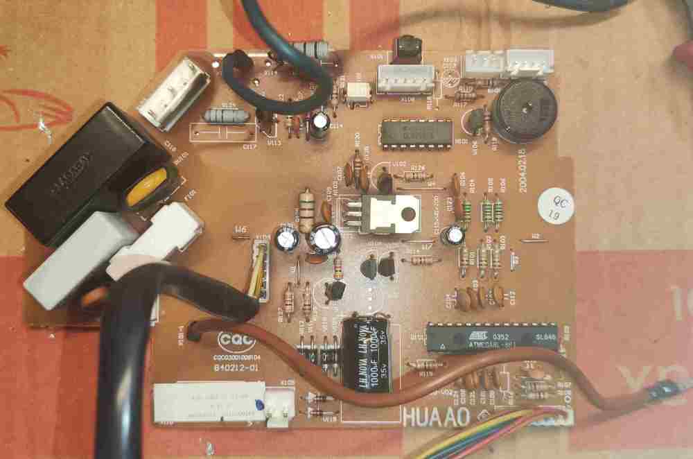

test461
Buonasera. Questa scheda fa parte di uno split argo anno 2004. Si accende e si spegne. Ho trovato surriscaldata la r123. Misurandola staccata dal circuito misura 27k. Purtroppo non sono riuscito a trovare schemi elettrici. Proverei a sostituire anche gli elettrolitici e il regolatore 7805.IMG_20230627_203353.thumb.jpg.9b3c9f642a1afddd4e962b79dd009290.jpg
