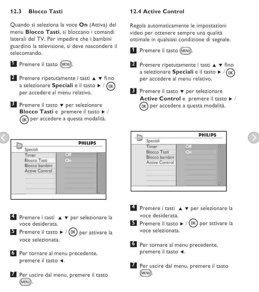

Silverhell Inserito: 30 giugno 2023 Segnala Inserito: 30 giugno 2023 Salve a tutti, mi hanno regalato questo TV Philips 32pfl3312 che quando si preme il tasto avvio, il puntino passa da rosso a blu, lo schermo si avvia, lo schermo diventa blu, appare una piccola scritta "locked" e si spegne .. Cosa posso controllare?? Grazie a chi mi aiuta
illogatto Inserita: 30 giugno 2023 Segnala Inserita: 30 giugno 2023 Secondo me e' attivo il blocco della tastiera. Hai provato con un telecomando?
reka Inserita: 30 giugno 2023 Segnala Inserita: 30 giugno 2023 infatti, quanto rimane fuori la scritta? e "si spegne" cosa vuol dire, si spegne la scritta o proprio tutto?
Silverhell Inserita: 30 giugno 2023 Autore Segnala Inserita: 30 giugno 2023 4 minuti fa, reka ha scritto: infatti, quanto rimane fuori la scritta? e "si spegne" cosa vuol dire, si spegne la scritta o proprio tutto? Si spegne tutto il TV tornando con il led rosso 12 minuti fa, illogatto ha scritto: Secondo me e' attivo il blocco della tastiera. Hai provato con un telecomando? Non ce l'ho
Riccardo Ottaviucci Inserita: 30 giugno 2023 Segnala Inserita: 30 giugno 2023 devi procurartene uno compatibile coi philips,sono quasi tutti simili,almeno per le funzioni principali
Dumah Brazorf Inserita: 30 giugno 2023 Segnala Inserita: 30 giugno 2023 Cercane uno equivalente RC2573 (/01)
NovellinoXX Inserita: 30 giugno 2023 Segnala Inserita: 30 giugno 2023 mi sembra che sui philips per sbloccare si deve premere 8888.
Silverhell Inserita: 30 giugno 2023 Autore Segnala Inserita: 30 giugno 2023 2 ore fa, NovellinoXX ha scritto: mi sembra che sui philips per sbloccare si deve premere 8888. M mi desse il tempo... Pochi secondi dopo l'avvio, si spegne il tv 4 ore fa, Riccardo Ottaviucci ha scritto: devi procurartene uno compatibile coi philips,sono quasi tutti simili,almeno per le funzioni principali M perché vuoi dirmi che se accendo dal telecomando l TV rimane accesa?? A questo punto provo programmare il telefonino visto che ha la funzione infrarossi e telecomando
Riccardo Ottaviucci Inserita: 30 giugno 2023 Segnala Inserita: 30 giugno 2023 3 minuti fa, Silverhell ha scritto: M perché vuoi dirmi che se accendo dal telecomando l TV rimane accesa?? non è detto,ma se fosse inserita la protezione bambini,solo col telecomando lo puoi accendere.
3kek1 Inserita: 1 luglio 2023 Segnala Inserita: 1 luglio 2023 La domanda d'obbligo: perché ti hanno regalato il tv? Perché senza telecomando?
illogatto Inserita: 1 luglio 2023 Segnala Inserita: 1 luglio 2023 Il 30/6/2023 alle 17:24 , NovellinoXX ha scritto: mi sembra che sui philips per sbloccare si deve premere 8888. Quello e' il pin non c'entra nulla con il blocco tastiera. Devi accendere il tv con il telecomando (obbligatorio altrimenti non se ne fa' nulla) Vai al menu' "blocco tasti" e lo metti su off link al manuale utente link
3kek1 Inserita: 2 luglio 2023 Segnala Inserita: 2 luglio 2023 Ah allora sembra piuttosto chiaro che non è guasto.. ti consiglierei un telecomando nuovo replica da 10 euro piuttosto che quella soluzione da "pieuch" li col telefono..
Silverhell Inserita: 2 luglio 2023 Autore Segnala Inserita: 2 luglio 2023 18 ore fa, illogatto ha scritto: Quello e' il pin non c'entra nulla con il blocco tastiera. Devi accendere il tv con il telecomando (obbligatorio altrimenti non se ne fa' nulla) Vai al menu' "blocco tasti" e lo metti su off link al manuale utente link Grazie sei stato gentilissimo... Vi aggiornio appena mi procuro un telecomando
Silverhell Inserita: 3 luglio 2023 Autore Segnala Inserita: 3 luglio 2023 Allora ragazzi è confermato la TV FUNZIONA, deve solo essere avviata dal telecomando, che io in questo caso ho usato il mio Xiaomi con funzione Irda quindi telecomando infrarossi... Ora provvederò alla disattivazione del blocco e all'acquisto di un telecomando compatibile.. Grazie a tutti
