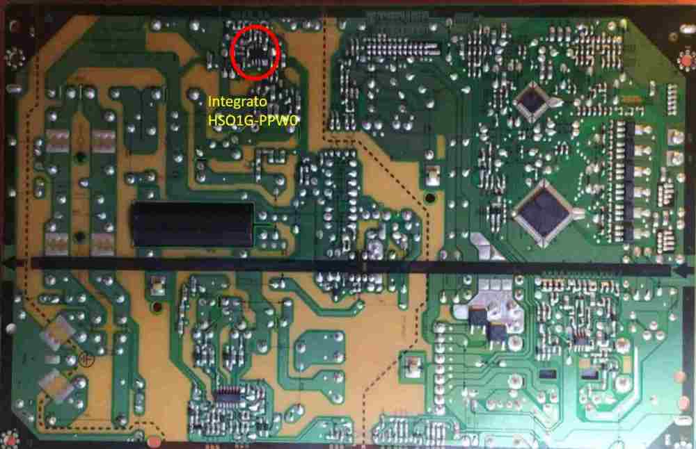

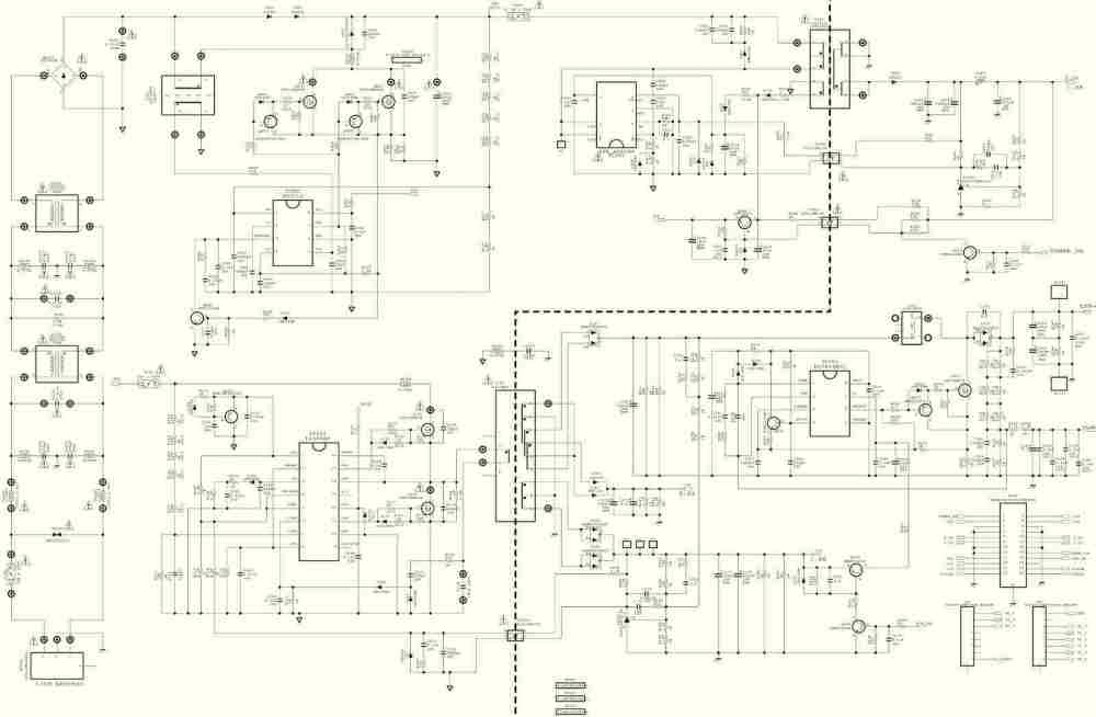

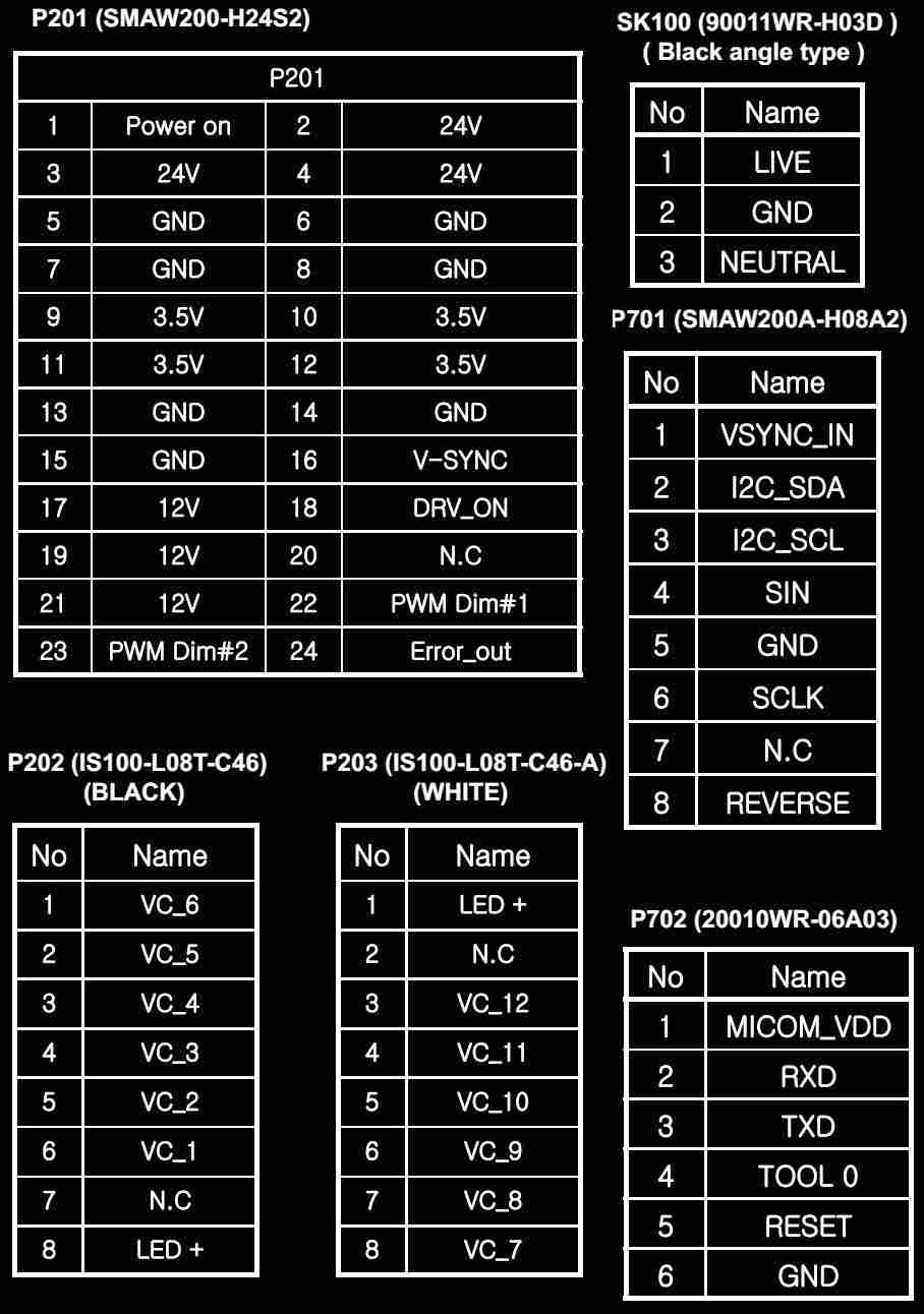

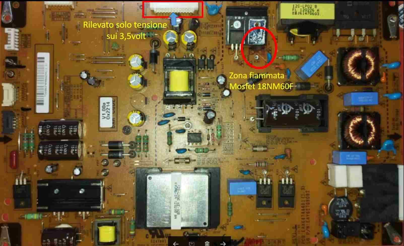

niv29492 Inserito: 30 giugno 2023 Segnala Inserito: 30 giugno 2023 Buongiorno a tutti e spero possiate aiutarmi nella riparazione Ho una tv LG 55lm670s che non si accende neanche il led dello stand-by. Mentre la vedevo praticamente si è spenta improvvisamente. Andando ad analizzare la scheda di alimentazione tipo EAX 64744401(rev 1.3) EAY 62709002 di cui allego schema, risulta il fusibile saltato per un presunto corto circuito. Cambio il fusibile e dando alimentazione si verifica una piccola fiammata sul Mosfet 18NM60F. Dopo aver controllato con il tester la zona non ho rilevato altri corti. Sostituito il Mosfet (questa volta ho utilizzato la lampadina in serie per prevenire corto circuiti) il corto non si è verificato. Vado a testare le tensioni in uscita trovo solo i 3,5 volt sul connettore indicato in figura. Ho ordinato anche l'integrato magari è anomalo e non riesce a modulare. Avete altri consigli in merito? Grazie
3kek1 Inserita: 30 giugno 2023 Segnala Inserita: 30 giugno 2023 devi attivare l'alimentatore mettendo ponte tra 3,5v e power on
niv29492 Inserita: 30 giugno 2023 Autore Segnala Inserita: 30 giugno 2023 6 minuti fa, 3kek1 ha scritto: devi attivare l'alimentatore mettendo ponte tra 3,5v e power on Sempre sullo stesso connettore? Come mai e necessario farlo? Grazie
Riccardo Ottaviucci Inserita: 30 giugno 2023 Segnala Inserita: 30 giugno 2023 per simulare il comando proveniente dalla main che elabora i comandi e fa accendere l'alimentatore e la retroilluminazione. Se simulandolo l'alimentatore eroga tutte le tensioni secondarie,allora il guasto è sulla main al 99%
3kek1 Inserita: 30 giugno 2023 Segnala Inserita: 30 giugno 2023 chi ha detto che ci deve essere ancora un guasto?
niv29492 Inserita: 30 giugno 2023 Autore Segnala Inserita: 30 giugno 2023 (modificato) 2 ore fa, Riccardo Ottaviucci ha scritto: per simulare il comando proveniente dalla main che elabora i comandi e fa accendere l'alimentatore e la retroilluminazione. Se simulandolo l'alimentatore eroga tutte le tensioni secondarie,allora il guasto è sulla main al 99% Avevate ragione ponticellando la 3.5v con la power on ho tutte le tensioni quindi l'alimentatore dovrebbe essere ok ...Adesso rimonto il tutto e vi faccio sapere Grazie con il vostro contributo ci aiutate e ci fate crescere Modificato: 30 giugno 2023 da niv29492
niv29492 Inserita: 30 giugno 2023 Autore Segnala Inserita: 30 giugno 2023 2 ore fa, 3kek1 ha scritto: chi ha detto che ci deve essere ancora un guasto? la cosa strana che avevo già rimontata la scheda ma non funzionava ma dopo la prova con il ponticello rimontata la scheda e tutto funziona correttamente... Sinceramente non capisco il motivo ma l'importante che adesso funziona tutto quindi posso dire che la soluzione del guasto è stata la sostituzione del Mosfet in figura più il fusibile. Magari può essere utile a qualche utente. Vi ringrazio a tutti per il supporto
3kek1 Inserita: 1 luglio 2023 Segnala Inserita: 1 luglio 2023 non è che quando non andava c'era ancora la lampadina?
niv29492 Inserita: 1 luglio 2023 Autore Segnala Inserita: 1 luglio 2023 15 ore fa, niv29492 ha scritto: Sempre sullo stesso connettore? Come mai e necessario farlo? Grazie No l'avevo rimontata sulla tv... Ma.. comunque provata ieri fino a sera tutto ok. Grazie ancora
