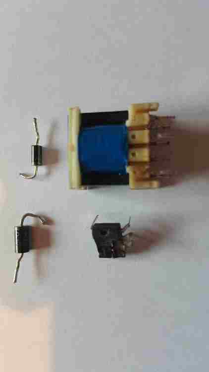

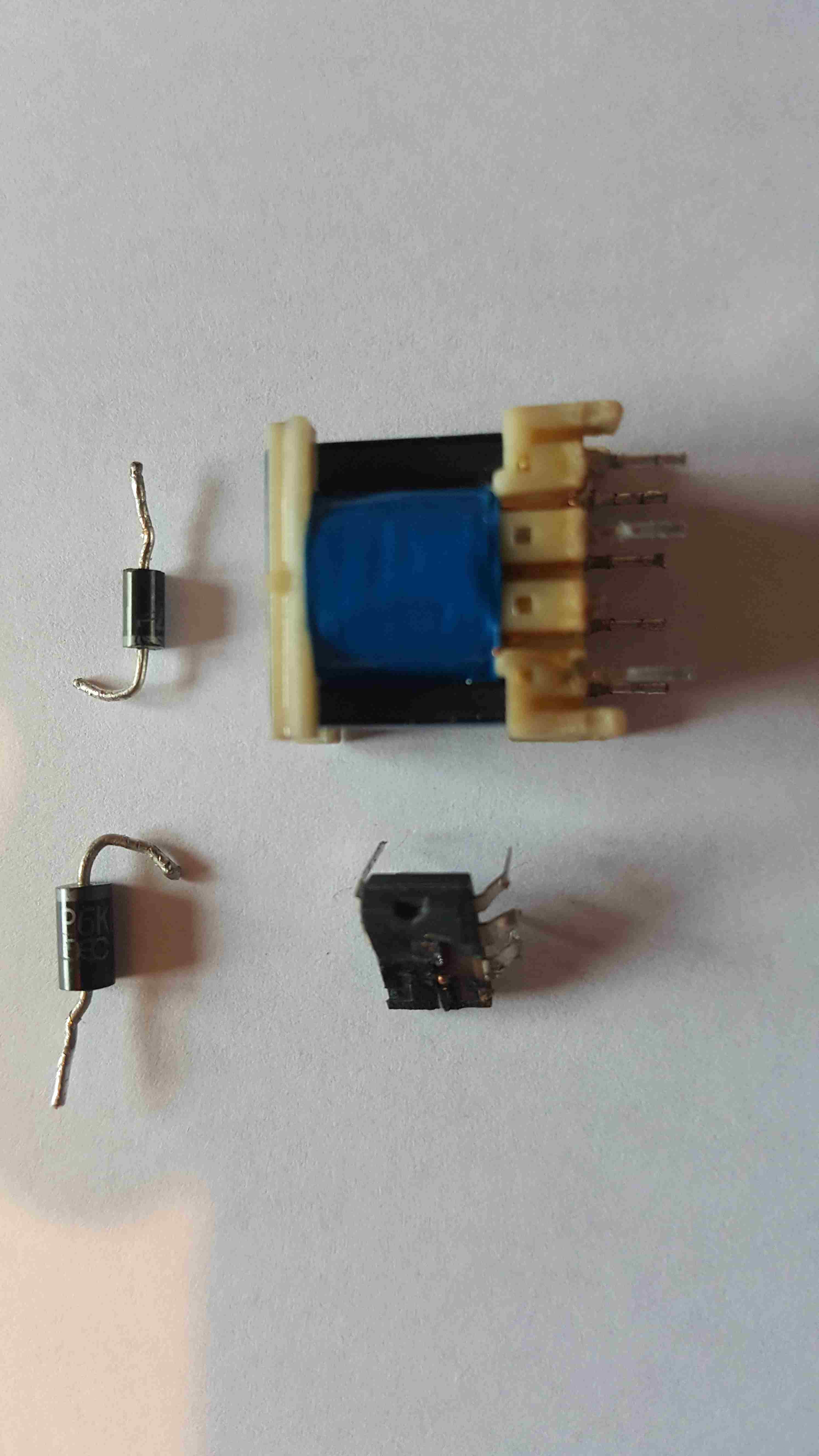

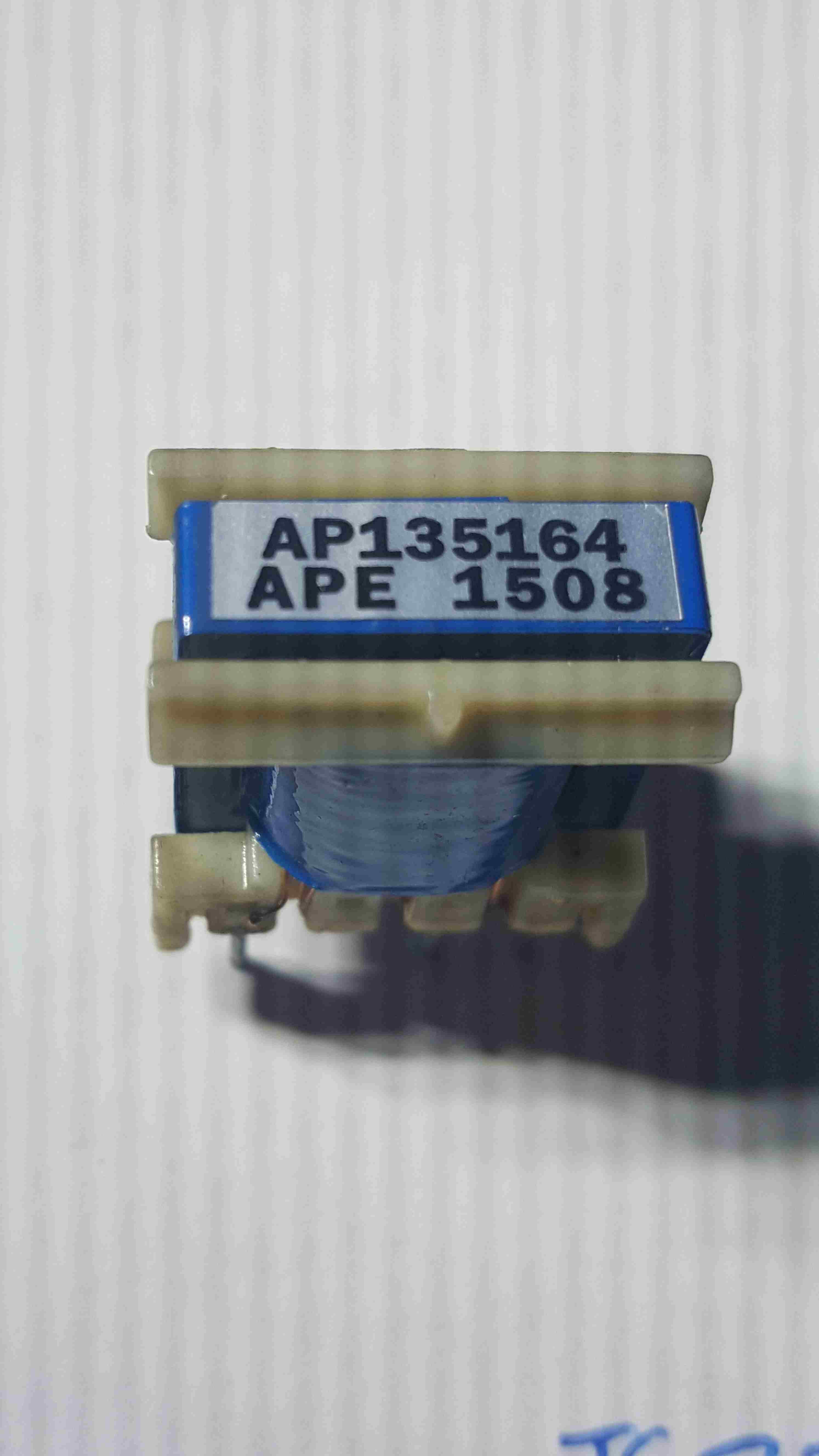

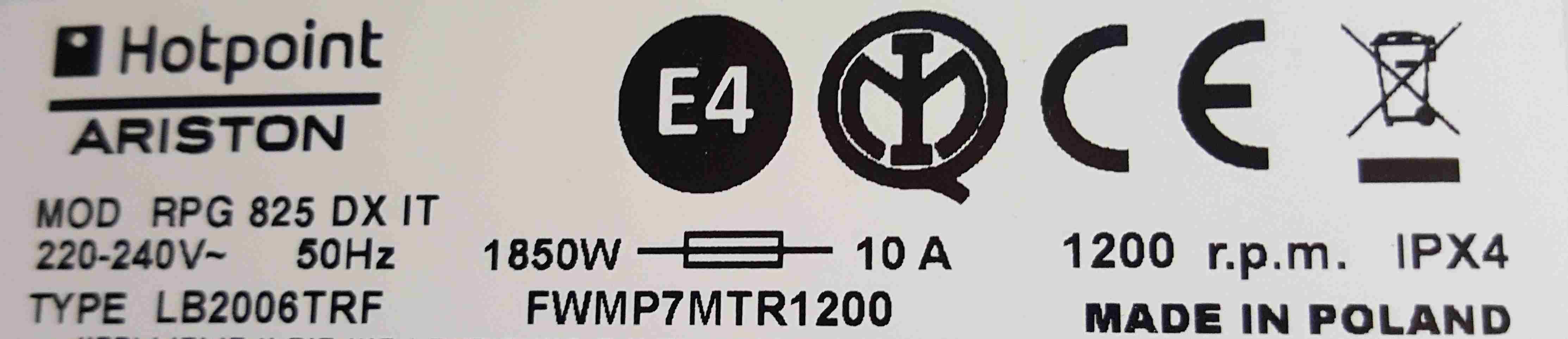

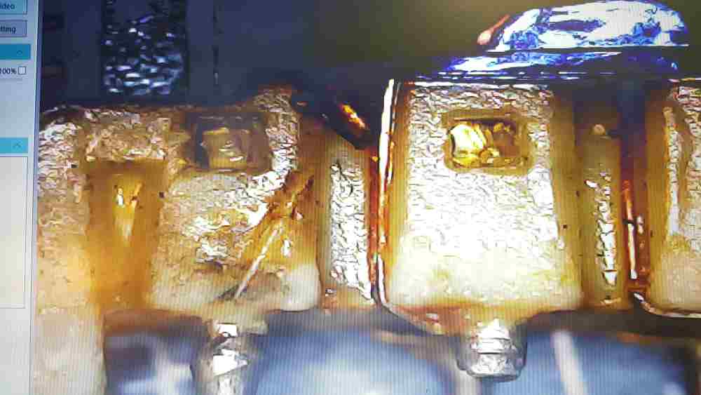

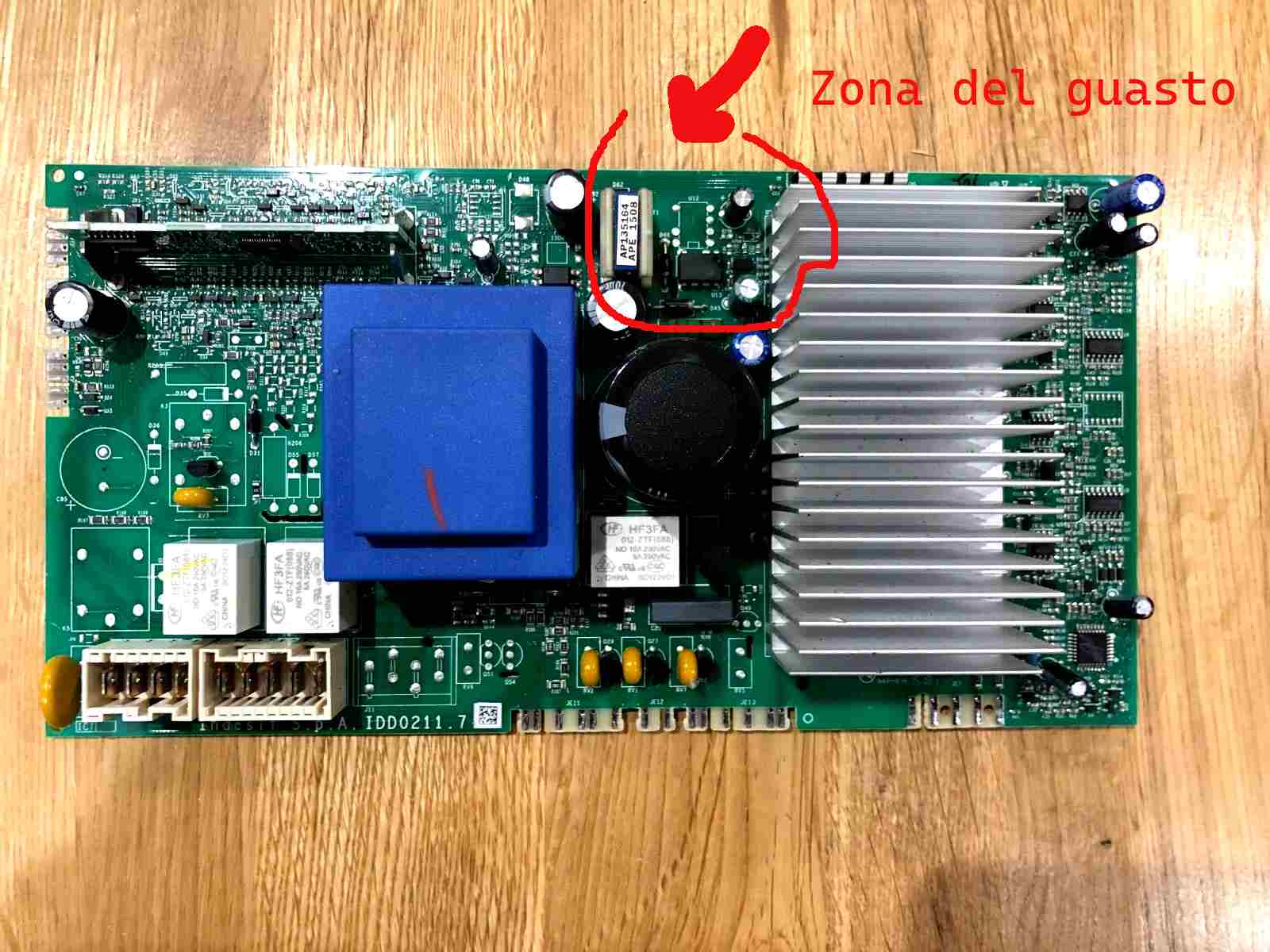

Hot Point Ariston RPG 825 DX IT non si accende
Buongiorno a tutti.....🙂
Spero che qualcuno mi possa aiutare.
Sto cercando di riparare la scheda elettronica della lavatrice RPG 825 DX IT, che non si accende, la scheda è la Indesit spa IDD0211.7.
Ho aperto la scatola e si è visto subito che alcuni dei componenti si sono bruciati,  sul retro della scheda una pista bruciata ( ripristinata ), e un altro componente. che non trovo da nessuna parte in internet.
Componenti sono questi:
diodo 1n4007 in corto ( sostituito )
diodo p6ke  in corto (sostituito )
integrato LNK 625 PG praticamente esploso (sostituito)
e in fine questo, riporta i codici AP135164 - APE1508, si è bruciato il filamento in rame, vedi foto.
Chiedo se qualcuno sa dove trovare quest'ultimo componente, e se vale la pena di provare a riparare questa scheda visto il danno ?
Ringrazio in anticipo per tutte le informazioni, e buona giornata a tutti.
del_user_227154
L' smps lo trovi su un'altra scheda uguale..... con la sigla stampata sul trasformatore credo sia difficile trovarlo in rete.
