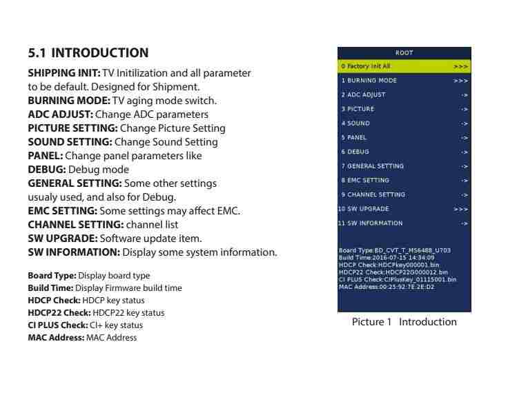

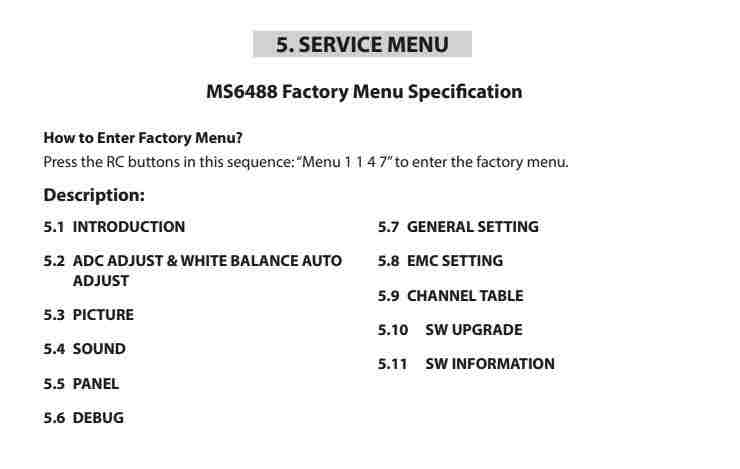

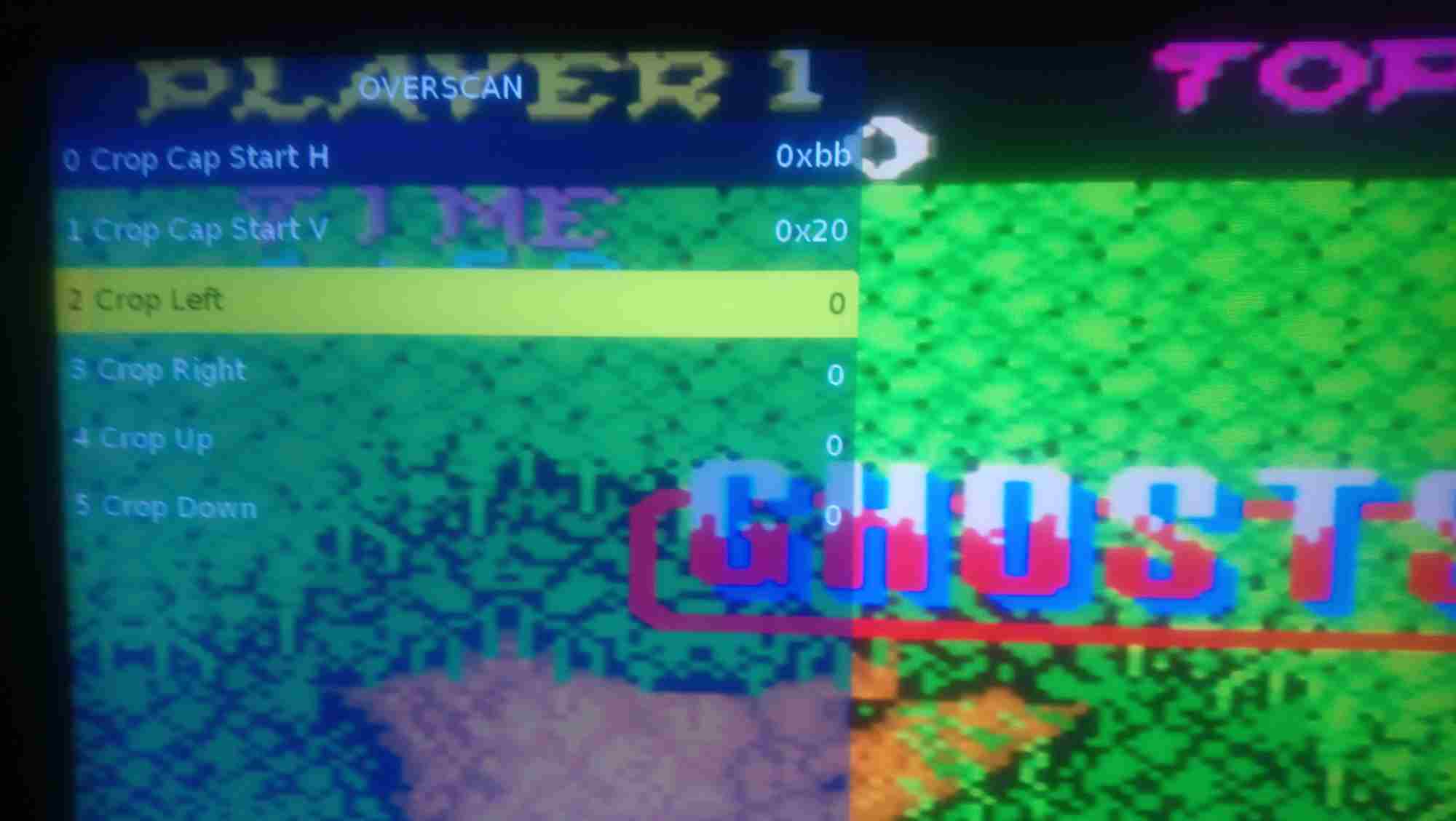

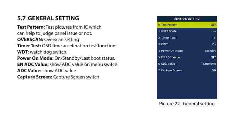

RobyLoud Inserito: 5 luglio 2023 Segnala Inserito: 5 luglio 2023 Ciao a tutti, qualcuno sa come si può modificare la geometria dell'immagine su questo TV? Nel service menù alla voce OVERSCAN abbassando i valori a zero l'immagine torna abbastanza corretta ma le impostazioni non si possono memorizzare quindi riaccendendo il TV torna tutto come prima 😞
3kek1 Inserita: 6 luglio 2023 Segnala Inserita: 6 luglio 2023 devi scaricare il manuale di servizio e vedere come si salvano le opzioni
RobyLoud Inserita: 6 luglio 2023 Autore Segnala Inserita: 6 luglio 2023 Ho trovato il manuale di servizio ma non specifica come salvare i valori personalizzati...(in questo caso quanto mi mancano i vecchi trimmer)
3kek1 Inserita: 6 luglio 2023 Segnala Inserita: 6 luglio 2023 fai una foto completa al menu principale
RobyLoud Inserita: 6 luglio 2023 Autore Segnala Inserita: 6 luglio 2023 (modificato) Io ho trovato questo manuale di un altro modello ma il menù è identico. https://elektrotanya.com/sharp_lc-40ug7242k_7252e,k_7352e,k_7552e_lc-43ui7252e_7352e_7552e_sm.pdf/download.html#dl Spero non gli sia venuto in mente la genialata di poter cambiare i parametri solo caricando un firmware modificato Modificato: 6 luglio 2023 da RobyLoud testo
