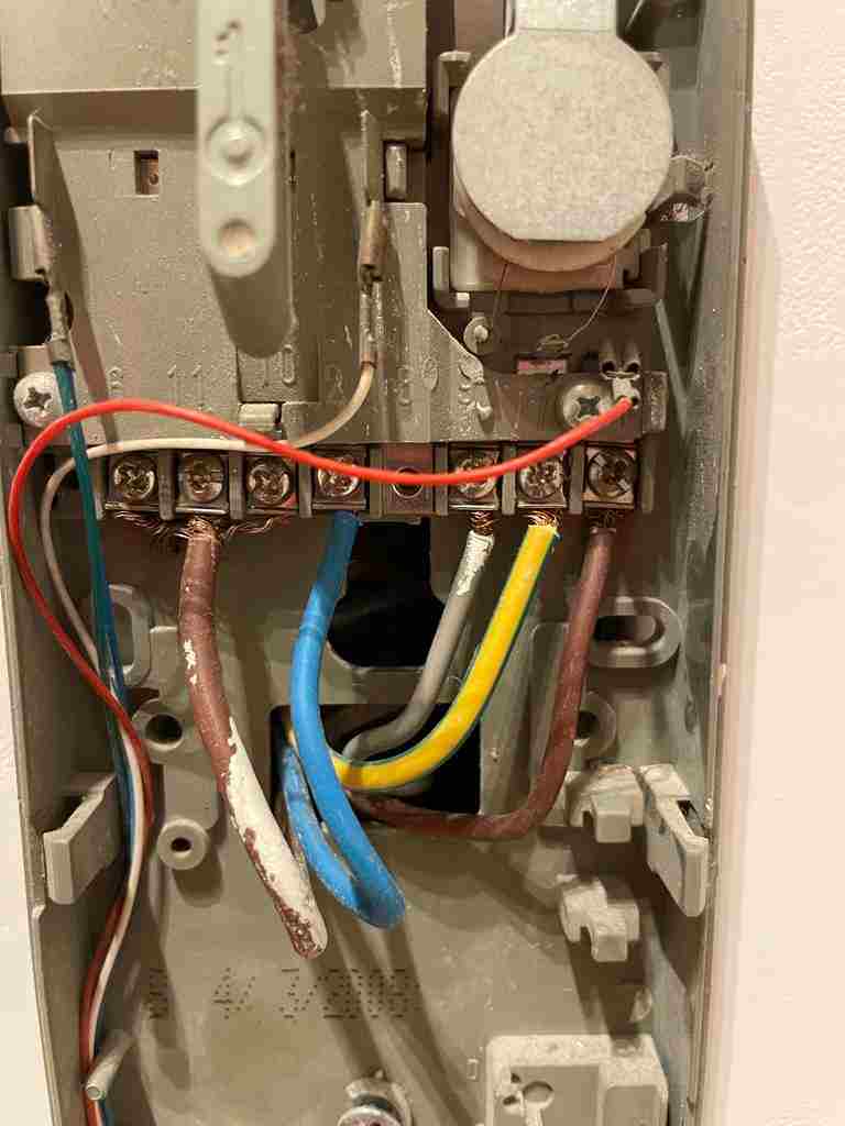

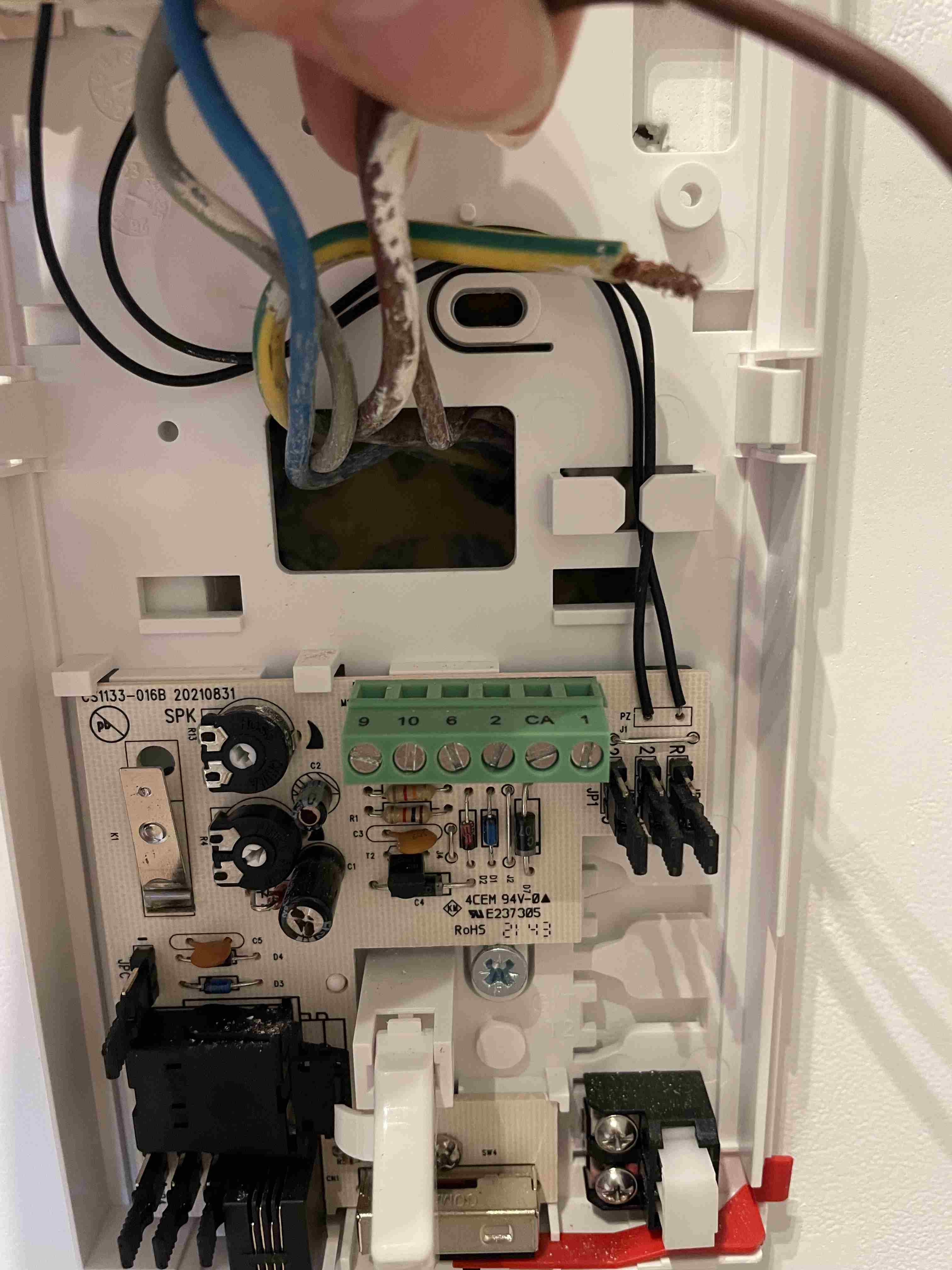

Nunzia Paolillo
Salve ho acquistato questo citofono della URMET 1133/15 e dovrei sostituirlo a questo degli anni 70 a 5 fili ma sto impazzendo nel collegare i fili. Potete aiutarmi? Nella foto c’è la foto del citofono vecchio e sotto è il nuovo. Grazie anticipatamente
Ciao Nunzia Paolillo,
4 ore fa, Nunzia Paolillo ha scritto:
dovrei sostituirlo a questo degli anni 70 a 5 fili ma sto impazzendo nel collegare i fili.
E perché mai?
Urmet è sempre Urmet e basta che tu segua la stessa identica numerazione (NON l'ordine da sinistra a destra), cambia solo il morsetto "7" che ora si chiama "CA".
Comunque devi collegarli così:
URMET VECCHIO         URMET 1133/15
- morsetto 1                  = morsetto 1       = Altoparlante     = filo marrone;
- morsetto 2                  = morsetto 2       = Microfono        = filo blu;
- morsetto 6                  = morsetto 6-10  = Comune          = filo marrone sporco di bianco;
- morsetto 7                  = morsetto CA    = Ronzatore       = filo giallo / verde;
- morsetto 9                  = morsetto 9       = Apri cancello   = filo grigio;
Inoltre, ricordati di fare il ponte tra i morsetti 6 e 10 come indicato nel manuale e prima di cambiarlo controlla che i ponticelli neri JP1, JP2, JP3, JP4, JP5, JPA, JPC siano tutti come indicato nel manuale per impianti 4+n con chiamata su ronzatore in Corrente Alternata (anche se dovrebbero già essere apposto di default).
Qui c’è lo schema:
http://www.forum-telephonie.com/schemas-telephonie-images/notice-1133-15-1-combine-universel-urmet.pdf
Facci sapere i risultati
Modificato: da ROBY 73
