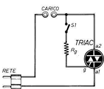

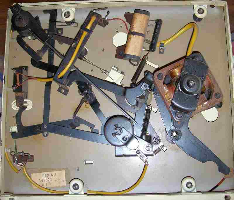

Gragnanese Inserito: 6 luglio 2023 Segnala Inserito: 6 luglio 2023 Gentili voi Tutti Devo alimentare un motorino di un vecchio giradischi ( del 1952 ) tramite un semplice circuito elettronico dato che il pulsante azionato dal braccetto mi da problemi a causa della corrente che circola nel motorino . Di fatto, il leveraggio del pulsante si scalda al passaggio della corrente che lo attraversa lasciando i contatti chiusi e il motorino sempre in funzionme . A freddo , appena acceso tutto funziona bene . Dopo aver usato il giradischi per 15/20 monuti si presenta il problema Dato che tale pulsante è oramai introvabile, pensavo di interporre tra pulsante e motore un triac o altro componente da voi indicato in modo da ridurre la corrente che "impegna" il pulsante Grazie per i consigli .
ALLUMY Inserita: 6 luglio 2023 Segnala Inserita: 6 luglio 2023 Un relè ? A che tensione e corrente va il motorino?
Livio Orsini Inserita: 7 luglio 2023 Segnala Inserita: 7 luglio 2023 (modificato) E, quasi certamente, un motore a polo schermato alimentato a 50Hz 220V di rete; questo motore dovrebbe assorbire <0,1A. La prima cosa da fare è verificarne l'assorbimento, magari alimentandolo direttamente da rete senza passare dall'interruttore legato al braccetto. Se il valore di corrente supera 0,1A allora il motore ha dei problemi. CI può essere sporcizia che blocca il piatto oppure le bronzine del motore sono deteriorate, oppure entrambe le cause. Poi dovresti misurare la resistenza dei contatti dell'interruttore, resistenza che, se misurata con un normale tester, dovrebbe essere 0hm circa, comunque non superare 1ohm. Questo perchè se il deterioramento dei contatti è troppo elevato prima di procedere oltre è il caso fare qualche cosa per quei contatti. Nel caso pessimo bisogna pensara alla sostituzione dell'interruttore magari facendo un adattamento meccanico. Da ultimo per il comando tramite triac. Devi comunque prevere un'alimentazione a bassa tensione continua per cmandare il triac o, meglio, un micro relè a stato solido (ne trovi tanti in rete con le dimensioni di un morsetto; oppure usare un micro relè con bobina 230V. Modificato: 7 luglio 2023 da Livio Orsini
NovellinoXX Inserita: 7 luglio 2023 Segnala Inserita: 7 luglio 2023 (modificato) 12 ore fa, Gragnanese ha scritto: Devo alimentare un motorino di un vecchio giradischi ( del 1952 ) 1 ora fa, Livio Orsini ha scritto: CI può essere sporcizia che blocca il piatto Come ha scritto Livio, devi prima pulire bene tutte le parti in movimento del giradischi e poi ringrassare. Il grasso lubrificante di una volta, con la vecchiaia e il calore "saponificava" e diventava una melma che impastava tutto. Lascia perdere il triac perchè genera rumore e sicuramente verrebbe captato dai sensibilissimi circuiti di ingresso del Pickup. Modificato: 7 luglio 2023 da NovellinoXX
Gragnanese Inserita: 7 luglio 2023 Autore Segnala Inserita: 7 luglio 2023 Buon giorno Il motore assorbe 65 milli Amper . Gira liberamente senza problemi cosi come il piatto . provato con stroboscopio e direttamente alimentato Resistenza dei contatti pulsanti pri a zero hom Pulsante non modificabile per complessità di costruzione
Livio Orsini Inserita: 7 luglio 2023 Segnala Inserita: 7 luglio 2023 Allora usa uno dei tanti microrelè con bobina a 230V. Oppure devi costruirti il modulino con triac e circuito di accensione a 230V.
Gragnanese Inserita: 7 luglio 2023 Autore Segnala Inserita: 7 luglio 2023 In rete ho trovato questo schema generico Rg che valore deve avere ? Alimentazione 220 Volt
NovellinoXX Inserita: 7 luglio 2023 Segnala Inserita: 7 luglio 2023 9 ore fa, NovellinoXX ha scritto: Lascia perdere il triac perchè genera rumore e sicuramente verrebbe captato dai sensibilissimi circuiti di ingresso del Pickup. Up!
Livio Orsini Inserita: 7 luglio 2023 Segnala Inserita: 7 luglio 2023 (modificato) 2 ore fa, Gragnanese ha scritto: Rg che valore deve avere ? Dipende dal triac, però con un circuito così povero rischi di avere delle micro interruzioni ad ogni passaggio per lo zero. Questo fatto causa comunque una instabiità di velocità. Per la tua applicazione, dove non ci devo essere interruzioni di alimentazione dovresti alimentare il circuito in continua, usando qualche componente in più. Ma anche alimentando in continua ogni volta che la corrente circolante si azzera, ovvero 100 volte al secondo, il triac si spegne per riaccendersi subito dopo. Questo genera comunque spikes che, anche se di piccola entità, sono comunque comparabili con il segnale generato dal pick up. Comunque prima cosa bisgna stabilire quale triac usare, perchè ci vuole un triac ch rimanga acceso con soli 65 mA di corrente circolante. Poi si stabilisce quale corrente di gate è necessaria e si dimensiona un circuitino con un condensatore che fa cadere la maggior parte della tensione, un diodo raddrizzatore ed un condensatore di livellamento. A mio giudizio la soluzione più adatta per risolvere il problema è ancora quella del relè di appoggio, con bobina a basso assorbimento. Modificato: 7 luglio 2023 da Livio Orsini
Gragnanese Inserita: 7 luglio 2023 Autore Segnala Inserita: 7 luglio 2023 ciao livio io non ho idea di quale triac usare . Mi sebra piu difficile di quanto pensavo cercherò in rete di trovare un giradischi simile da "cannabilizzare" smontando il pulsante sperando che funzioni In rete ho trovato questo schema generico Rg che valore deve avere ? Alimentazione 220 Volt
Livio Orsini Inserita: 8 luglio 2023 Segnala Inserita: 8 luglio 2023 Scusa ma un relè ti sta proprio così antipatico? Certo che la sostituzione dell'interruttore è la soluzione più appropriata. Per curiosità puoi indicare marca e modello del piatto giradischi?
Gragnanese Inserita: 8 luglio 2023 Autore Segnala Inserita: 8 luglio 2023 ciao livio ho risolto collegando al pulsante del piatto giradischi un piccolo alimentatore per telefonini cellulari alla cui uscita in cc ho messo un rele che a sua volta alimenta il motorino . Risultato....................tutto funziana bene , Nel pulsante non circolano piu i 65 mA MA SOLO 6,5 . e il pulsante non si blocca piu Per tua informazione, il piatto giradischi è un Perpetuum Ebner rex A Allego foto del meccanismo. Se hai suggerimenti su come trovare il pulsante di ricambio è bene accetto ( su internet non ho trovato nulla..neppure l'intero piatto ) Avevo suggerito il triac per evitare il rele come soluzione . E' stato comunque interessante seguire i suggerimenti
Livio Orsini Inserita: 8 luglio 2023 Segnala Inserita: 8 luglio 2023 2 ore fa, Gragnanese ha scritto: collegando al pulsante del piatto giradischi un piccolo alimentatore per telefonini cellulari alla cui uscita in cc ho messo un rele che a sua volta alimenta il motorino Come soluzione è corretta anche se, usando un micro relè a 230V, si sarebbe risparmiato l'alimentatore in cc. Però la cosa veramente importante è risolvere ottimamente il problema. Purtroppo quel piatto non lo conosco, quindi non saprei come indirizzarti per il ricambio.
ISITRO Inserita: 9 luglio 2023 Segnala Inserita: 9 luglio 2023 (modificato) Ciao .. Dovresti usare una rete snubber tipo RC 1,5 kohn con un condensatore da 0,15microf.in serie tra A1 e A2 del triac perché sei in un carico puramente induttivo,dove la corrente di spegnimento del triac e in ritardo alla tensione di comando, questo ti creerà parecchi problemi,surriscaldamento del motore fino alla sua bruciatura,coppia vibrante ecc...meglio infine usare un mini relè già zoccolato tipo Finder che trovi su Amazon Modificato: 10 luglio 2023 da Livio Orsini
