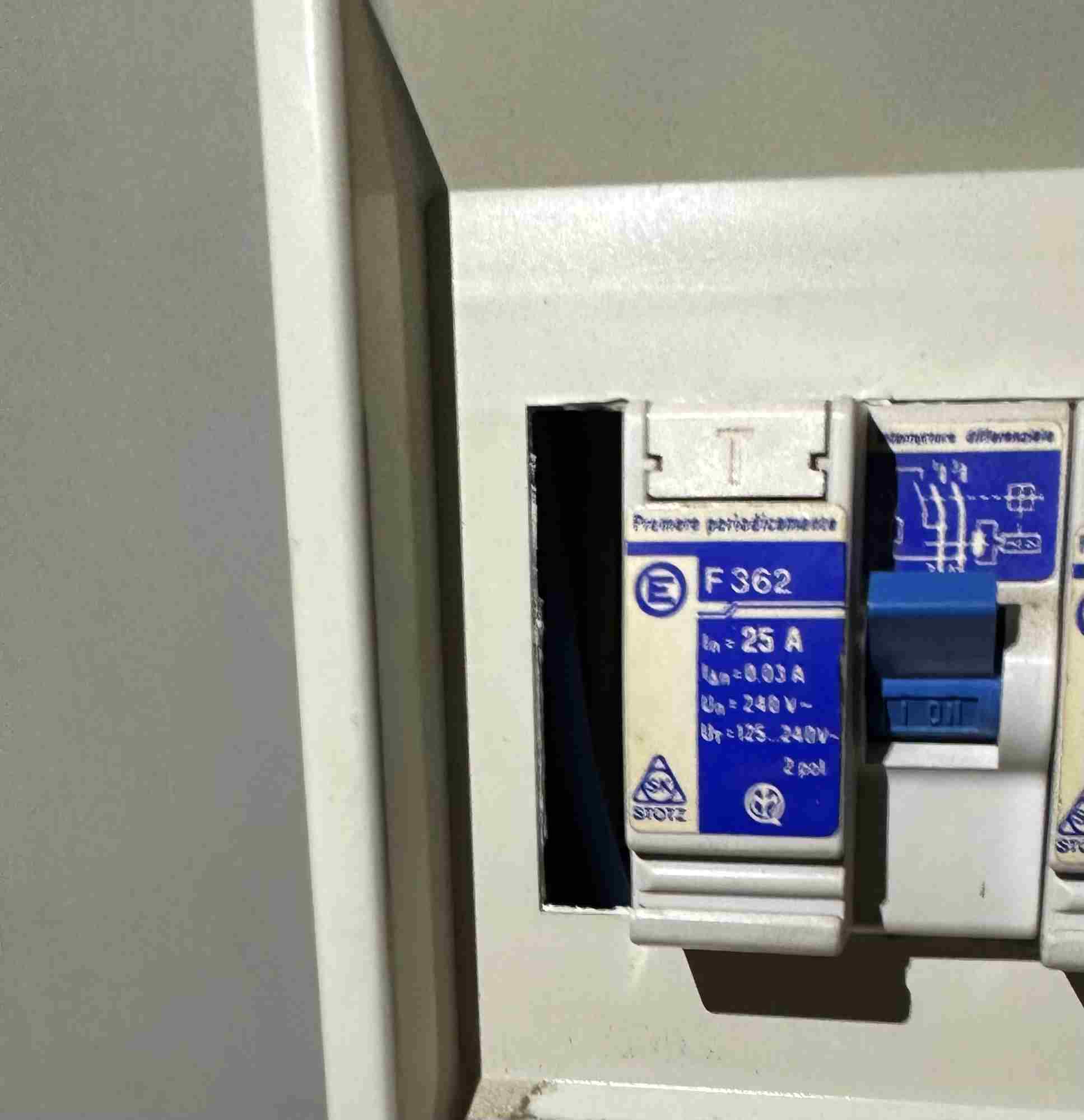

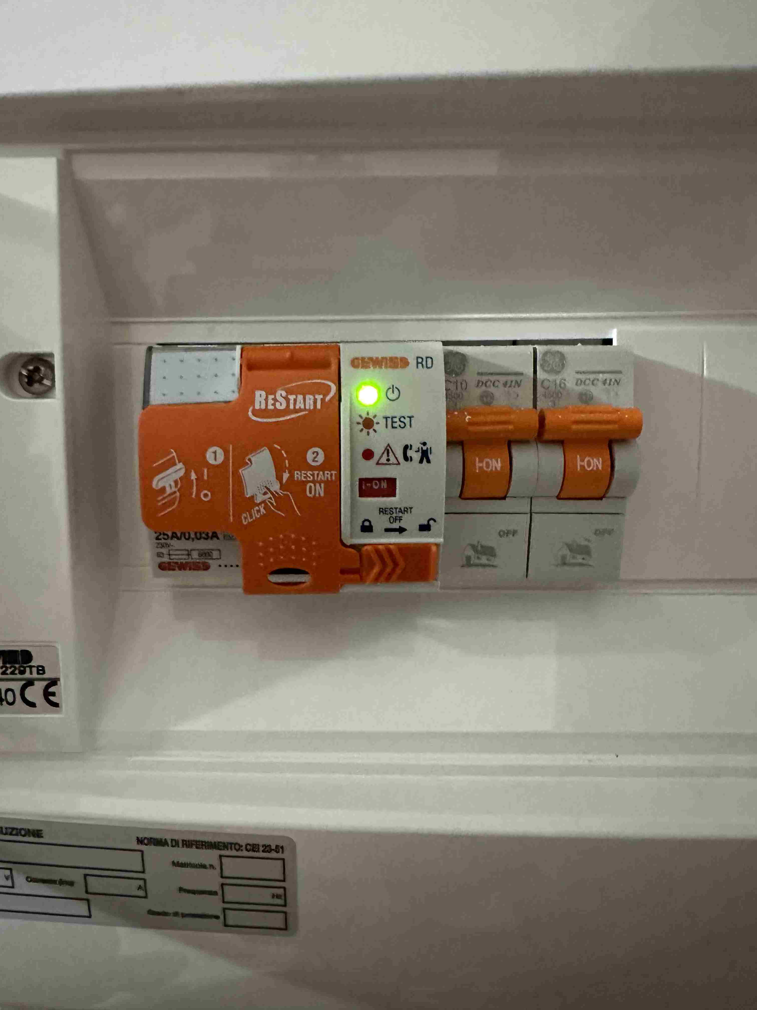

alfa91 Inserito: 7 luglio 2023 Segnala Inserito: 7 luglio 2023 Buongiorno a tutti, una domanda: subito dopo il contatore ho un interruttore differenziale da 25A per il mio appartamento e nel quadretto di casa ho un altro differenziale con restarter da 25A, conclusione quando salta la corrente scatta sempre quello dopo il contatore, posso ovviare il problema sostituendolo con un differenziale o magnetotermico da 40 A ? E in casa lasciare il differenziale restarter da 25A? grazie mille
Maurizio Colombi Inserita: 8 luglio 2023 Segnala Inserita: 8 luglio 2023 Non devi intervenire sul valore di corrente che hai citato, ma sul valore della IDn che, almeno per quello in casa, dovrebbe essere di 0,03A. Per quello in partenza della linea, potrebbe essere indispensabile mantenere sempre il valore di 0.03A, ma potrebbe anche essere eliminato o sostituito con un apparecchio da 0.3A che risulterà essere meno sensibile, privilegiando l'intervento dell'interruttore nell'appartamento. Una foto dei due apparecchi o del quadro vicio al contatore, ci aiuterebbe molto
reka Inserita: 8 luglio 2023 Segnala Inserita: 8 luglio 2023 meglio avere i dati precisi dei due. comunque se il primo differenziale al ocntatore non è comodo a me sembrerebbe più logico metterlo li i restart. però è preferibile avere dei differenziali che non saltano
piergius Inserita: 8 luglio 2023 Segnala Inserita: 8 luglio 2023 21 ore fa, alfa91 ha scritto: quando salta la corrente scatta sempre quello dopo il contatore Non è molto chiaro in quali condizioni si verifica l' intervento : - quando viene a mancare l' Energia Elettrica ? - al ritorno della stessa ? - in particolari orari ? - senza apparente motivo ? - utilizzando determinati Apparecchi ? - O invece quando l' assorbimento del Carico supera i 25Amper (Oltre 6 kiloWatt ) ? - Buona notte !
alfa91 Inserita: 9 luglio 2023 Autore Segnala Inserita: 9 luglio 2023 Grazie per le risposte , scatta per sovraccarico quindi superamento dei kW, e per non andare fino al contatore sarebbe interessante far saltare quello in casa e’ possibile quindi cambiare il differenziale con il tempo d’intervento? Grazie allego le foto il restarter e’ in casa mentre l’altro e’ vicino al contatore!
del_user_311161 Inserita: 9 luglio 2023 Segnala Inserita: 9 luglio 2023 Quote scatta per sovraccarico quindi superamento dei kW, quanti kW di contratto ?
ilsolitario Inserita: 9 luglio 2023 Segnala Inserita: 9 luglio 2023 Ma scatta quel differenziale puro in foto o quello che non si vede a destra?
del_user_311161 Inserita: 9 luglio 2023 Segnala Inserita: 9 luglio 2023 Quote sarebbe interessante far saltare quello in casa e’ possibile quindi cambiare il differenziale con il tempo d’intervento? Fermati , la corrente differenziale non centra con i kW !
Maurizio Colombi Inserita: 10 luglio 2023 Segnala Inserita: 10 luglio 2023 8 ore fa, alfa91 ha scritto: scatta per sovraccarico Un "trattore" come l'Elettrocondutture da 25 scatta per sovraccarico? Ma sei sicuro? Vuol dire che stai assorbendo almeno più di 30 ampere da almeno qualche ora, il che vuol dire quasi 7 kW... ma che diamine hai acceso!!!!
reka Inserita: 11 luglio 2023 Segnala Inserita: 11 luglio 2023 secondo me gli salta il trattore ma per corrente non per sovraccarico.. se invece è per sovraccarico immagino salti un magnetotermico a fianco che non si vede in foto.
piergius Inserita: 12 luglio 2023 Segnala Inserita: 12 luglio 2023 (modificato) Il 9/7/2023 alle 22:30 , alfa91 ha scritto: allego le foto il restarter e’ in casa mentre l’altro e’ vicino al contatore - Presumibilmente quello con il Riarmo è stato installato ignorando che a monte di esso c' era l' F362, un Differenziale Puro da Idn30mA, - Non può intervenire per Sovraccarico ! quindi scatta quando la Corrente Dispersa sta raggiungendo il valore nominale. -Gli Elettrodomestici che incorporano Resistenze Corazzate e / o Filtri Anti-disturbo dovrebbero avere un Proprio Interruttore Bipolare dedicato da spegnere dopo ogni utilizzo, per ridurre il consumo in Stand-by e la Corrente Dispersa. > - Però i Componenti dell' Impianto devono essere tutti coordinati . - Affinché le risposte di chi è distante siano mirate, la seconda foto dovrebbe mostrare tutti gli Interruttori, anche se dedicati a Garage o altre Pertinenze, ed i moduli disponibili . - Buona giornata ! Modificato: 12 luglio 2023 da piergius Impaginazione
