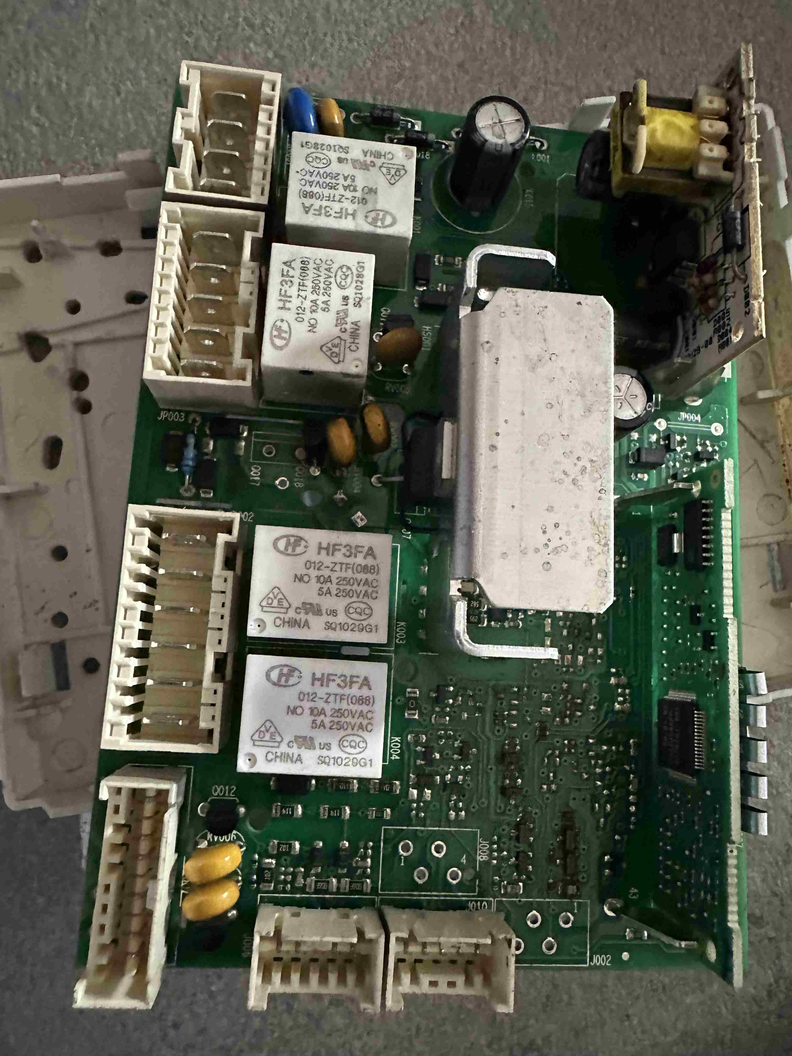

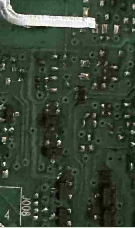

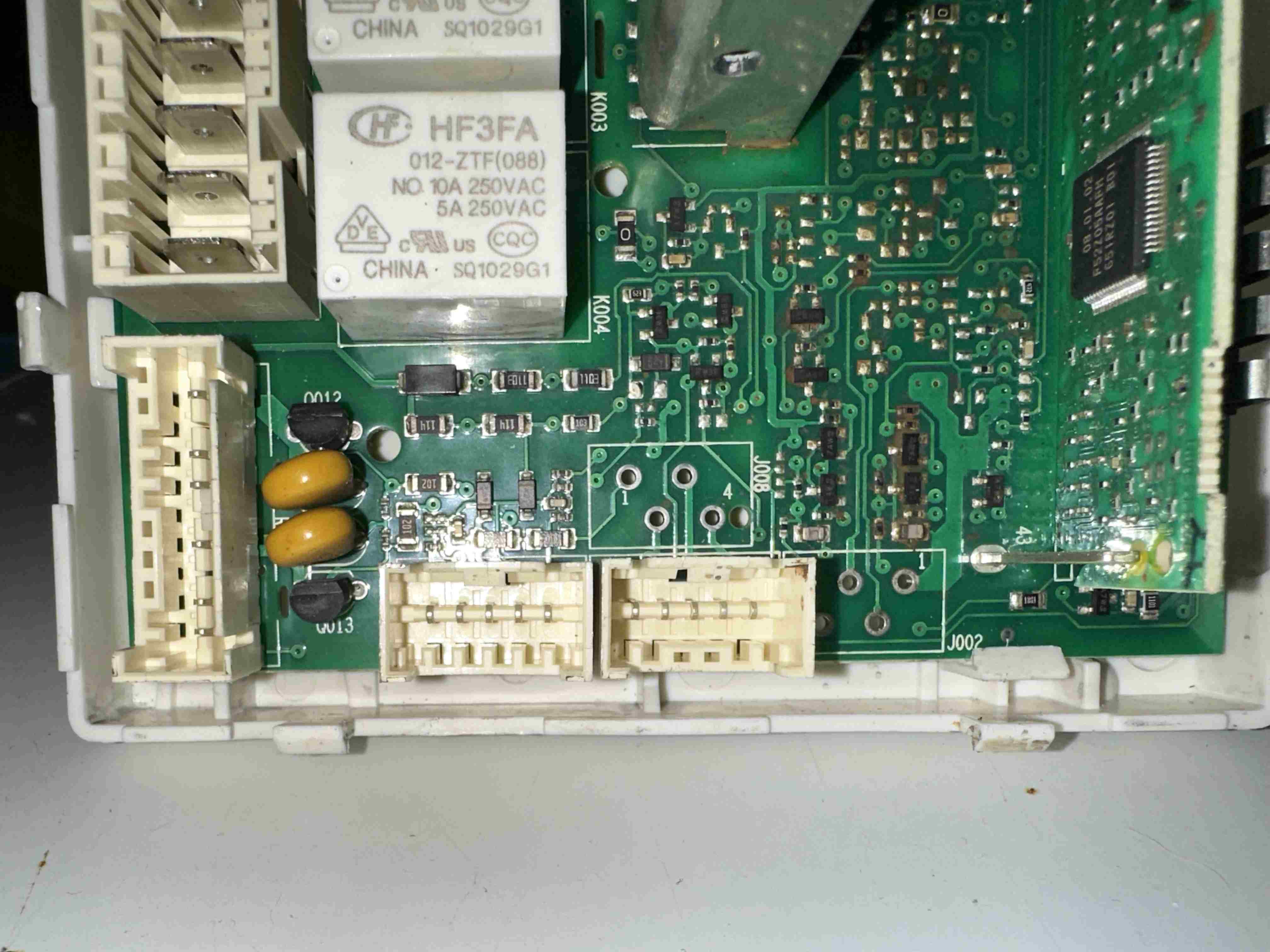

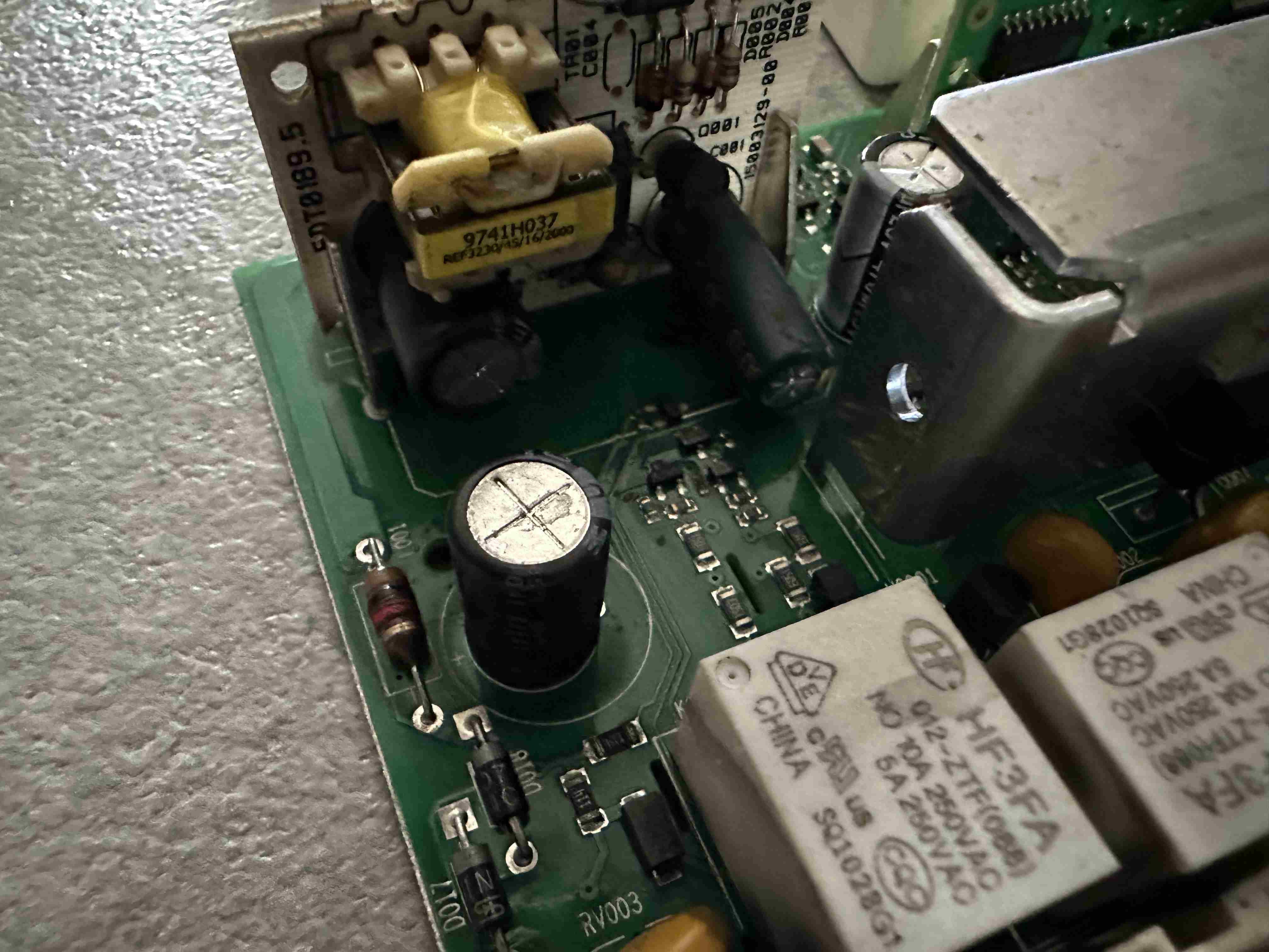

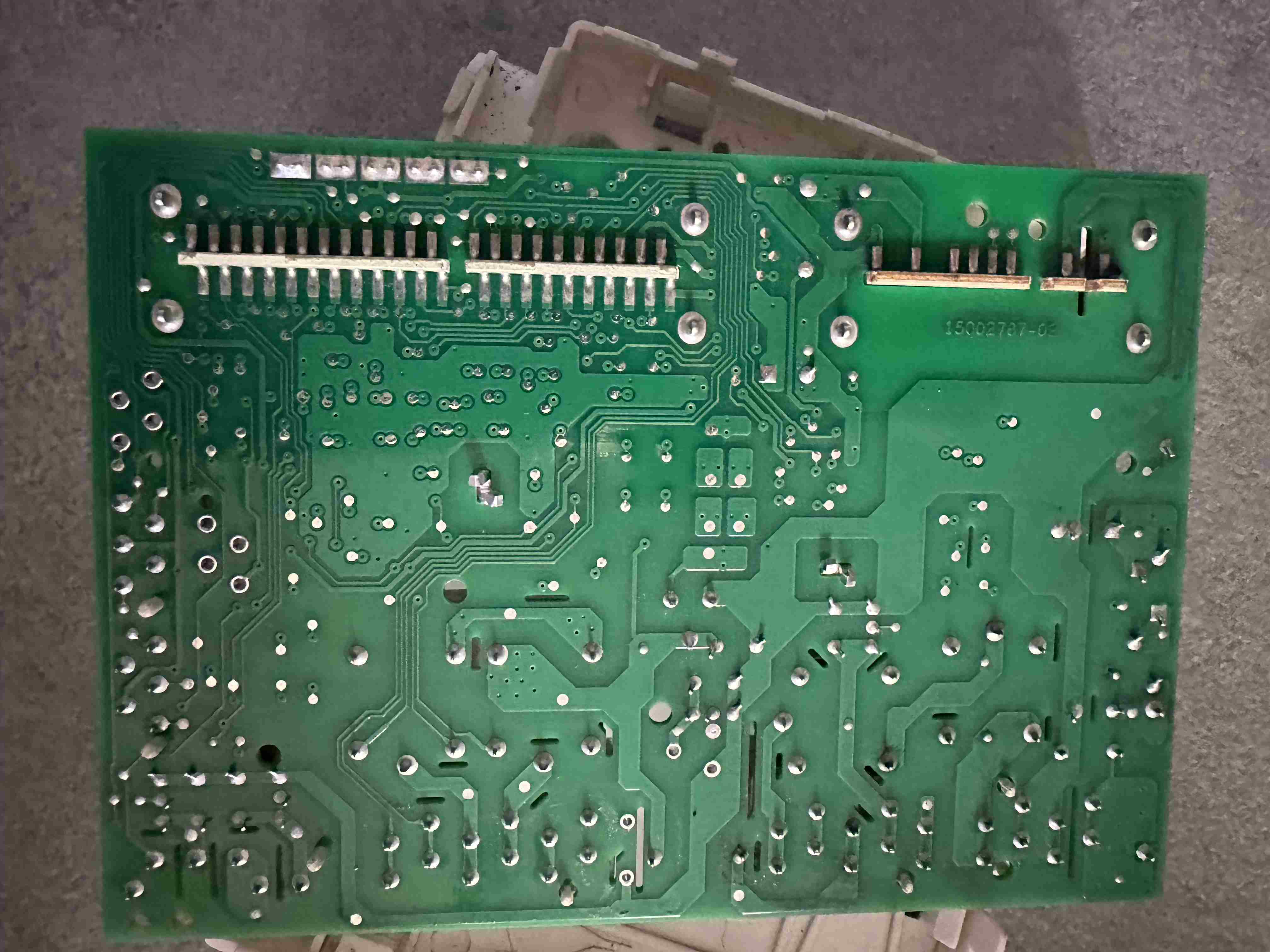

Led lampeggianti lavatrice indesit iwc71252
Giuseppe laro
Buongiorno a tutti ho un problema con la lavatrice in questione leggendo ho capito che potrebbe essere la scheda danneggiata..dopo averla aperta ho notato come se dell acqua fosse entrata al suo interno l ho pulita e rimontata ma nulla l errore si ripresenta….i condensatori appaiono in buono stato mi pare…
Led lampeggianti? Quali?
Sei sicuro che non sia qualche codice d'errore (vedi discussione in rilievo)?
Giuseppe laro
Innanzitutto grazie comunque appena la accendo Lampeggiano tutti ad intermittenza
Giuseppe laro
Dite di provare a sostituire i condensatori?anche se non sembrano gonfi
Prova a fargli fare solo il programma scarico / centrifuga e se lo esegue (facendo girare il cestello), non è la scheda.
Se lampeggia con altri programmi, bisogna fare ricerca guasto, controllando la resistenza (interrotta o in perdita).
Mentre, se è andata acqua sulla scheda, difficilmente sarà riparabile, perché potrebbe aver danneggiato diversi componenti.
Stefano Dalmo
In questa zona cosa è successo , è la foto oppure i componenti sono in male stato?
Giuseppe laro
I componenti sembrano in buono stato…
Non esegue neanche lo scarico
Stefano Dalmo
Se lampeggia è impossibile che faccia qualcosa .
ma sembrano in buono stato , scusa ma è risposta che non è una risposta
la situazione è come la foto che ho postato io o i componenti sono puliti lucidi e sani ?
la risposta deve essere si o no
non una via di mezzo .
al limite posta una foto più a fuoco dei particolari
Giuseppe laro
IMG_0147.thumb.jpeg.de0db01280c95d45a96a58f598d73dfb.jpegI componenti sembrano in buono stato…
È in quella zona che credo si sia infiltrata dell acqua
Giuseppe laro
Ho cercato di pulire in quella zona sembrava fosse ruggine
