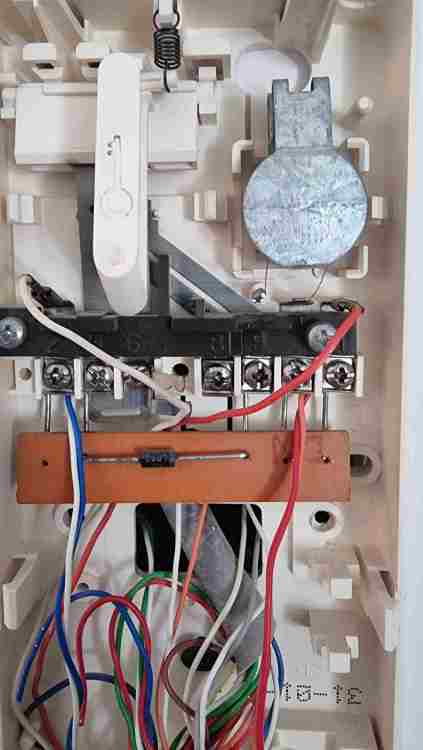

Suoneria aggiuntiva per 1130/16
Buongiorno a tutti, in un condominio mi sono trovato un vecchio impianto urmet a 2 fili co.e foto allegata, ho sostituito un apparecchio con un 1130/16 e funziona tutto, solo che il ronzatore è un po basso, posso sostituirlo con una suoneria? Che tensione arriva sul ronzatore? Vorrei provare con la 9854/56 ma non sò se funziona. Grazie mille a tutti
del_user_311161
9854/43    in parallelo al ronzatore ,
